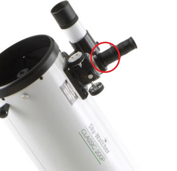

c'est quoi ton télescope ? , sans le savoir, difficile d'aller plus loin dans la résolution de tes interrogations :)
par exemple sur un dobson, une bague allonge , intermédiaire entre le porte oculaire et l'oculaire :
à l’instant, martial_julian a dit :

ok , donc rien à voir :)sur un maksutov, on oublie le sujet "bague allonge" :)
avec ton 20mm , tu va avoir  75x et avec ton 9mm : 167x
