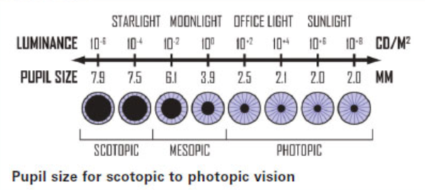

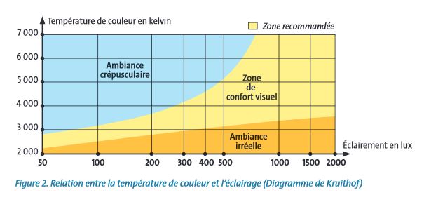

La vision de faible luminosité correspond à une vision d'un objet positionné entre 50cm et 2m.
Les oculaires grands champs modernes sont calculés pour cette accommodation de repos à ~1m
Pour les luminosités plus forte (la lune par exemple), on peut considérer que l’accommodation se fait pour 5m/l'infini
La correction de l'astigmatisme absolu mesuré par l'ophtalmologiste est pour l'éclairement normal, entre 2.1 (10000 lux) et 2,5mm (100 lux) de pupille (lumière du jour, lumière de bureau 500-1000 lux)
Comme le dit le lien, faible pupille / forte luminosité : l’œil est tolérant quand le grossissement est fort, sous 2mm de pupille de sortie ou > 1/2 Diamètre de l'objectif en mm
En champ profond, souvent autour de 4mm (3-5mm), l'astigmatisme se révèle gênant car la luminosité des étoiles "étalées" par ce défaut est perçue moindre.
