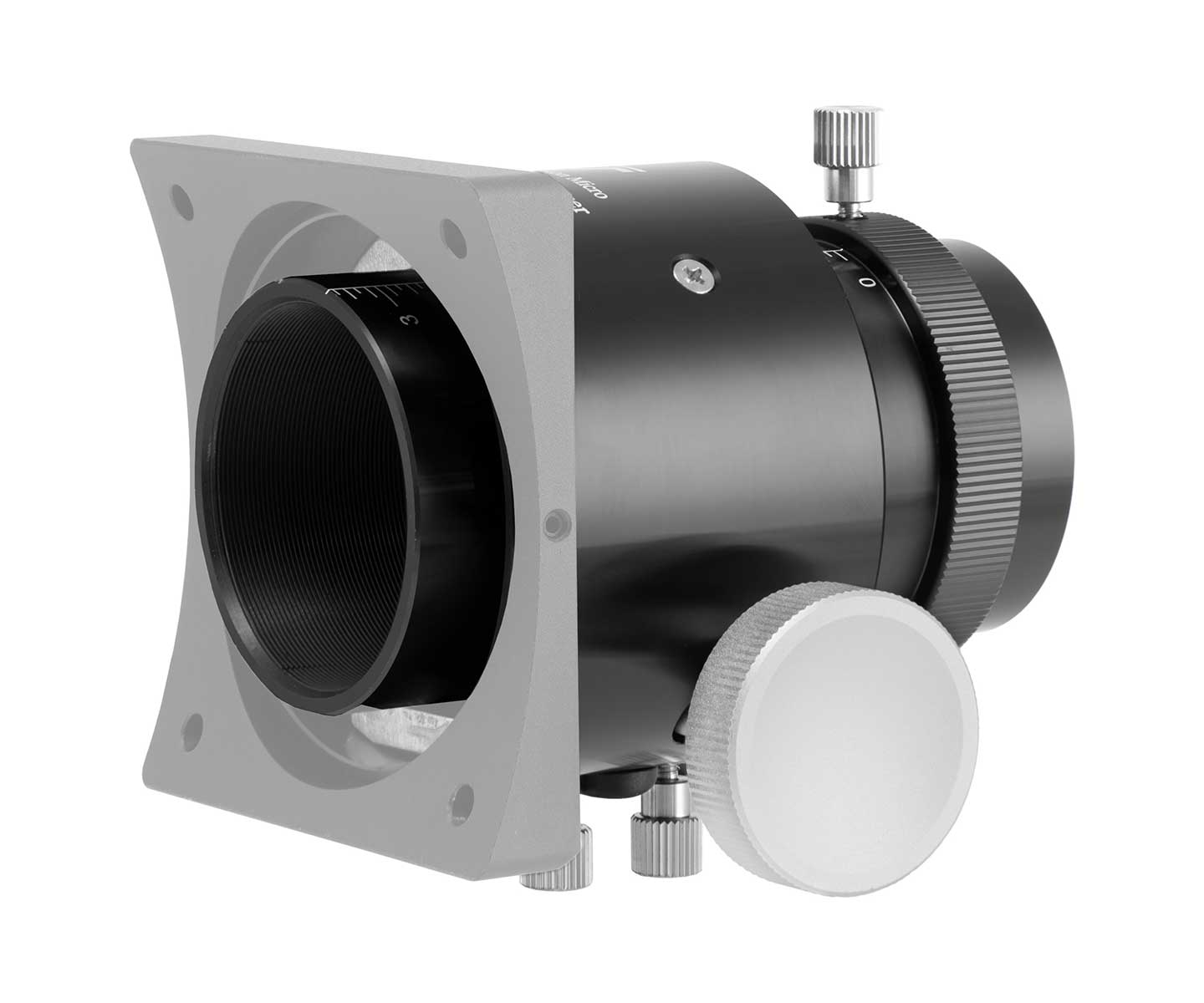

Voici la référence du clayford : https://www.teleskop-express.de/shop/product_info.php/language/en/info/p780_TS-2--Dual-Speed-Crayford-Focuser-for-Newtonians-with-Base.html

Le crayford que j'ai (lien dans mon premier post) à l'air assez rigide et il se met parfaitement derrière mon C9, je pense que ça devrait le faire.

Il n'y aurait pas un soucis dans tes liens?

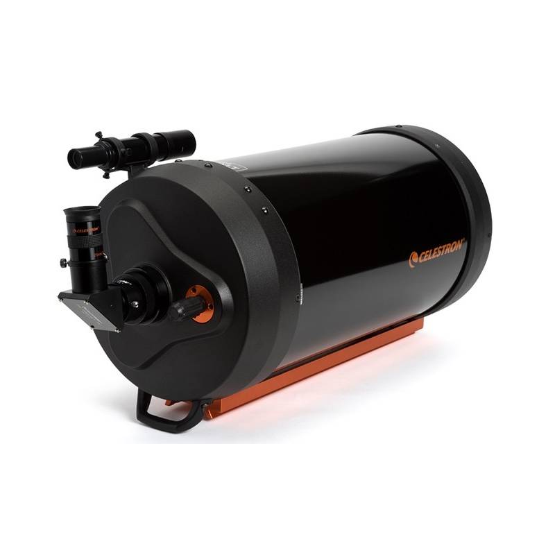

j'avoue que là je ne comprends pas comment tu fixe ça :
derrière ça :
tube-optique-schmidt-cassegrain-celestron-c925-losmandy.jpg.bcf1dd9cc9c1839cbd496df8e10b15e6.jpg

Hummm, je ne sais pas sur quel lien tu as cliqué, mais c'est celui ci mon clayford
oui, c'est celui là même, il est fait pour les newton 😕
bizarre, enfin, si tu dit qu'il va dessus... ne cherchons pas plus loin :)

Le porte oculaire que vous proposez est conçu pour les télescopes de type newtonien avec déjà une embase plate pour recevoir ce modèle. Votre télescope est un Schmitt Cassegrain SC .
Chez le même fournisseur, ce serait davantage l'un de ces deux-ci qui conviendrait :
https://www.teleskop-express.de/shop/product_info.php/info/p781_TS-Optics-2--Dual-Speed-Crayford-Focuser-with-SC-thread-connection.html
https://www.teleskop-express.de/shop/product_info.php/info/p3947_TS-Optics-2--MONORAIL-Dual-Speed-Focuser-for-SC-Telescopes---SC-Thread.html

Houla, autant pour moi, je me suis trompé dans les liens, le clayford que je possède est bien celui que vous avez mis dans le premier lien ! Mais je n'ai pas la deuxième bague située tout en bas.
Je peux ensuite y visser le réducteur de focal meade que j'ai mis en lien dans mon premier post.
Ma question est donc, quel adaptateur / bague ou allonge me faut-il pour y mettre mon appareil photo juste après ?

Je ne dispose malheureusement pas du mode d'emploi et je n'arrive pas du tout à mettre la main dessus, même sur le site de celestron dans la section "manuals" : https://www.celestron.com/pages/manuals
Voici le tube que je possède : https://www.pierro-astro.com/materiel-astronomique/telescopes/schmidt-cassegrain/celestron-c9-25-xlt-fastar_detail
Si je comprends, bien, le top du top serai d'acheté ça : https://www.pierro-astro.com/materiel-astronomique/hyperstar-et-rasa/hyperstar-pour-celestron-c9-et-c9-hd_detail ?

Vu que la caméra ou l'apn se positionne a la place du secondaire, il doit y avoir un système pour permettre cette adaptation, passes un coup de fil chez PierroAstro pour en savoir plus
D'accord, ça marche, je comprends mieux maintenant !
Quel est alors l'intérêt du clayford qui était dans le lot que j'ai acheté ?
D'accord, si je comprend bien je dois donc mettre mon appareil photo à la place du secondaire et mon crayford derrière mon tube ?
Cela me parait très bizarre, le but du crayford est donc seulement pour le visuel  ? En effet, cela me parait absurde de le mettre devant à la place du secondaire....
Le crayford se met a l'arrière du tube, il sert pour le visuel et l'imagerie classique, aucune idée sur la compatibilité en fastar
L'hyperstar c'est un budget oui! Et pour y mettre un boitier reflex le C9 est encore un peu "juste", tu auras une obturation supplémentaire plus ou moins conséquente... Il vaut mieux privilégier une caméra devant!
C'est aussi très sensible aux réglages, bien que les nouvelles versions soient mieux équipées en réglages fin elles sont pas données;... O_o
Pas de crayford sur un montage en hyperstar, il faut boucher le point focal secondaire! Tu dois avoir un cache prévu pour. La map se fait avec le miroir primaire.
Si tu ne fais pas l'hyperstar privilégies la photo au foyer, sans crayford donc! La MAP se fait la aussi au miroir.
Donc tu visses directement ton boitier au cul du scope. si tu positionnes un réducteur pense a respecter le backfocus de celui ci et rajouter les allonges en conséquence.
