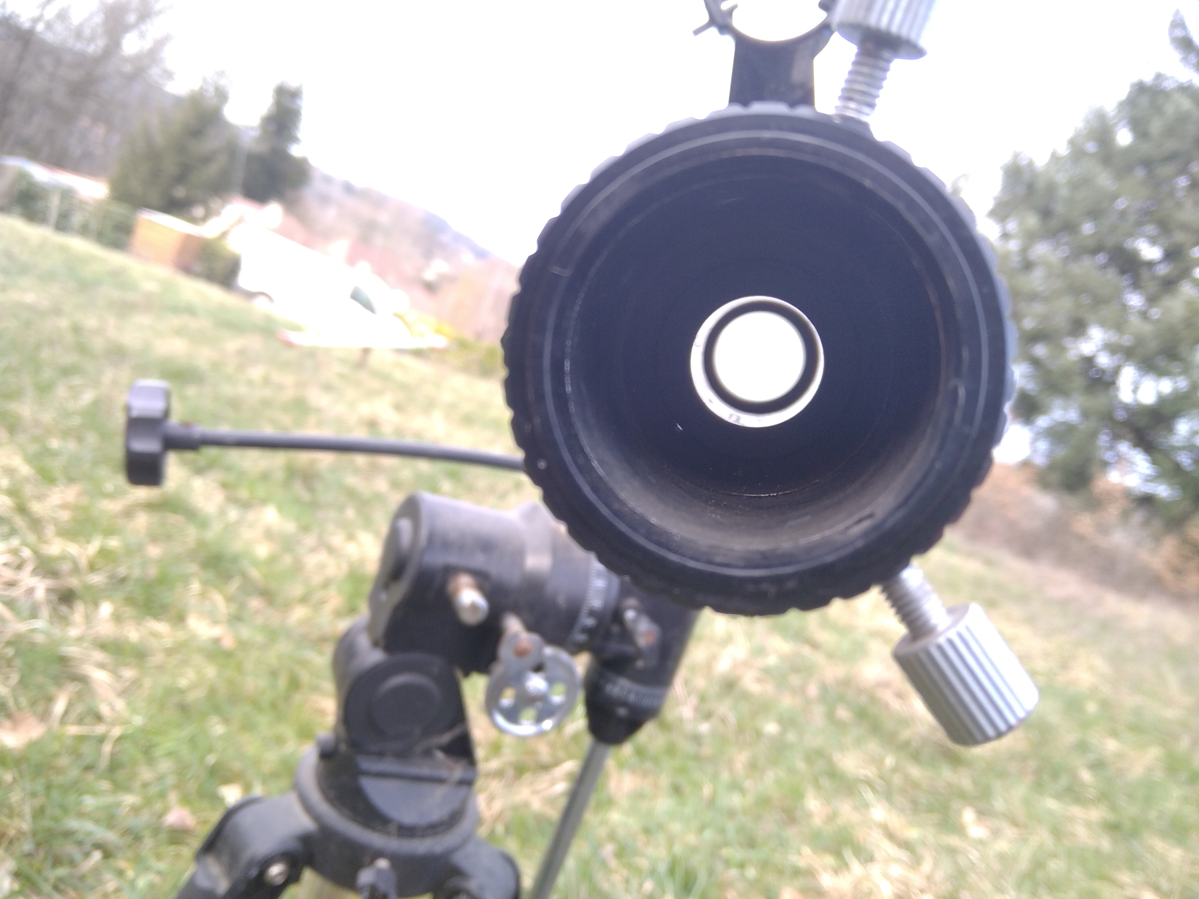

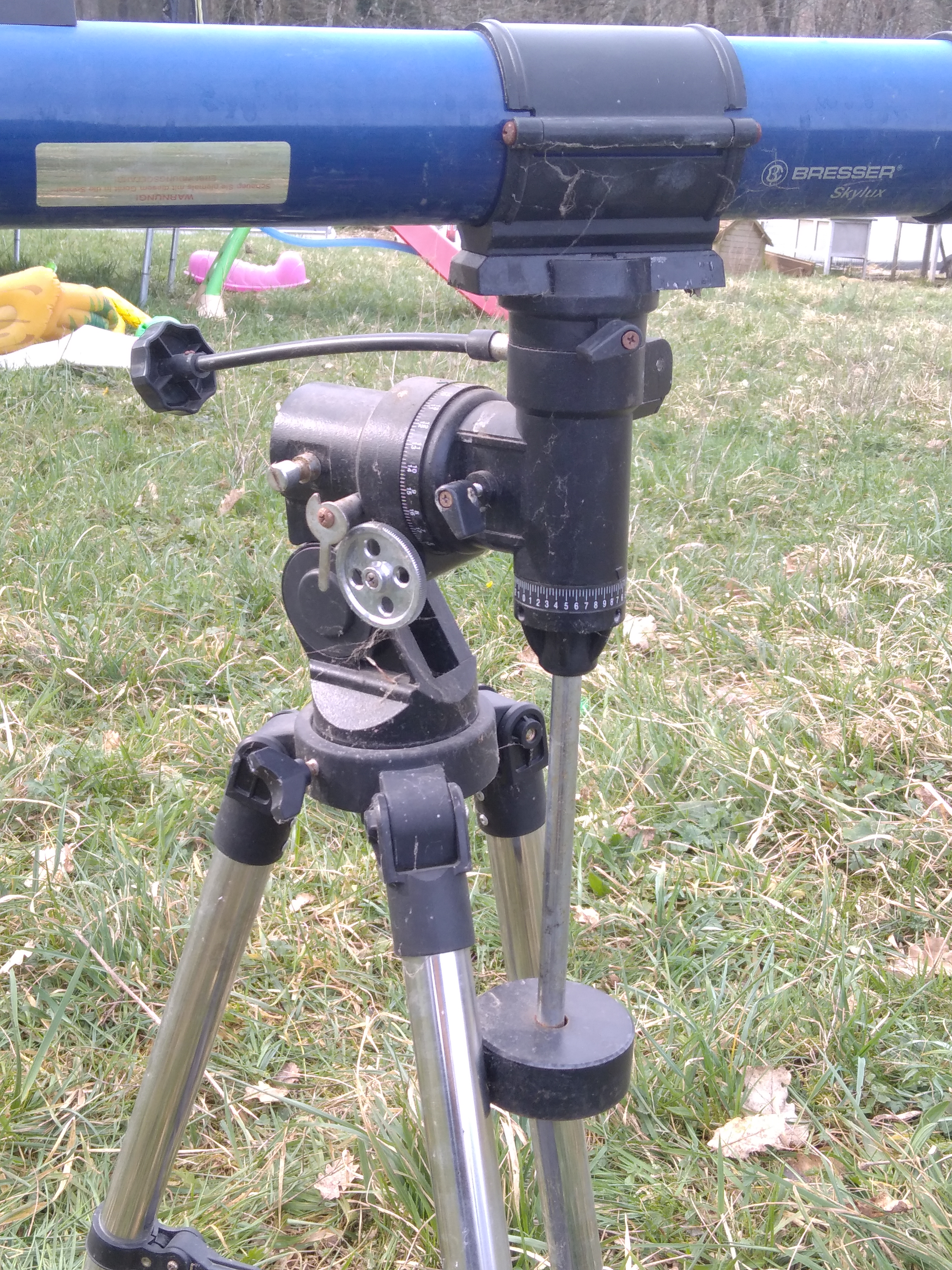

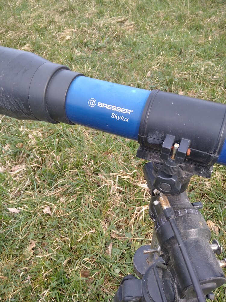

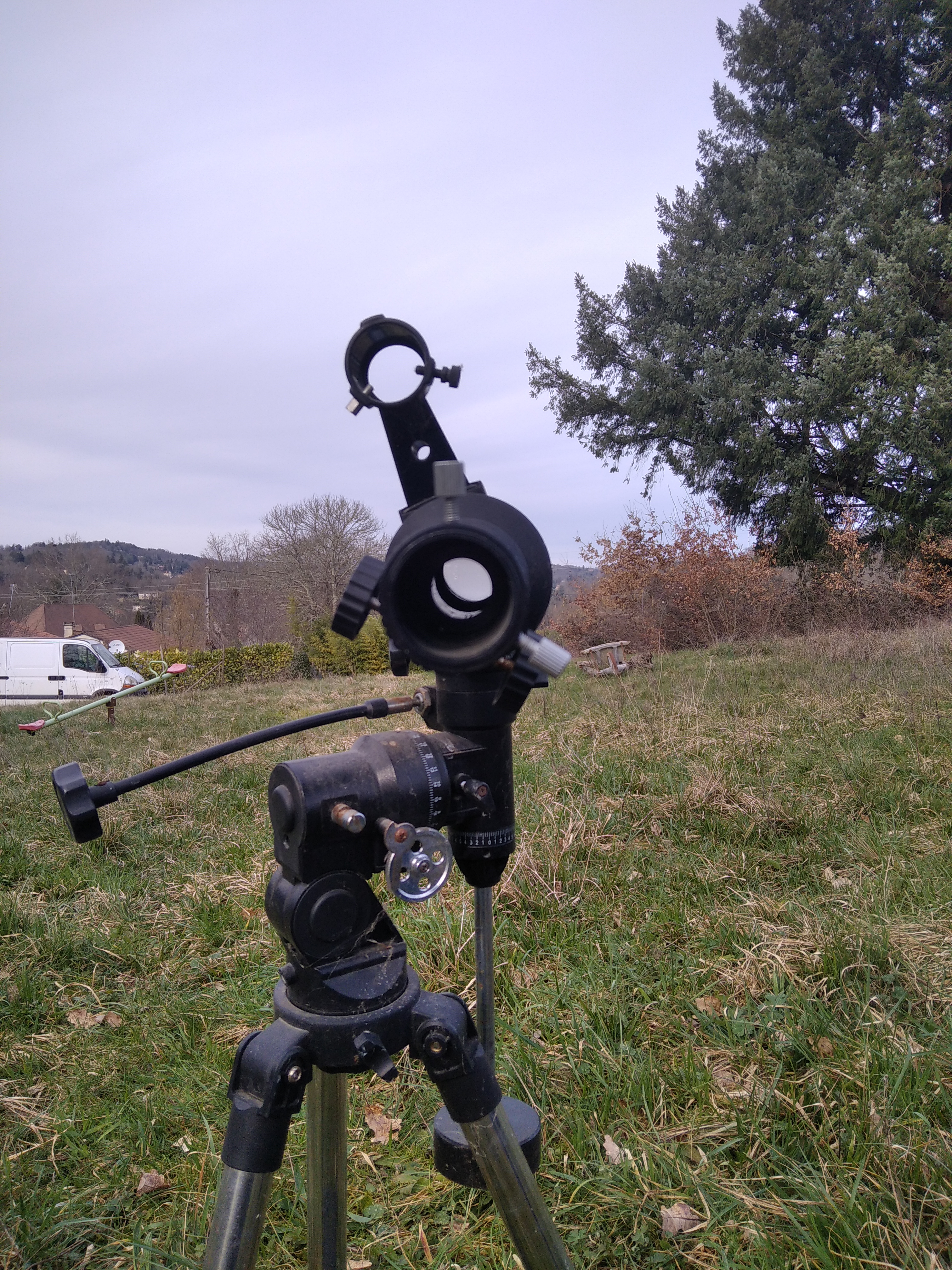

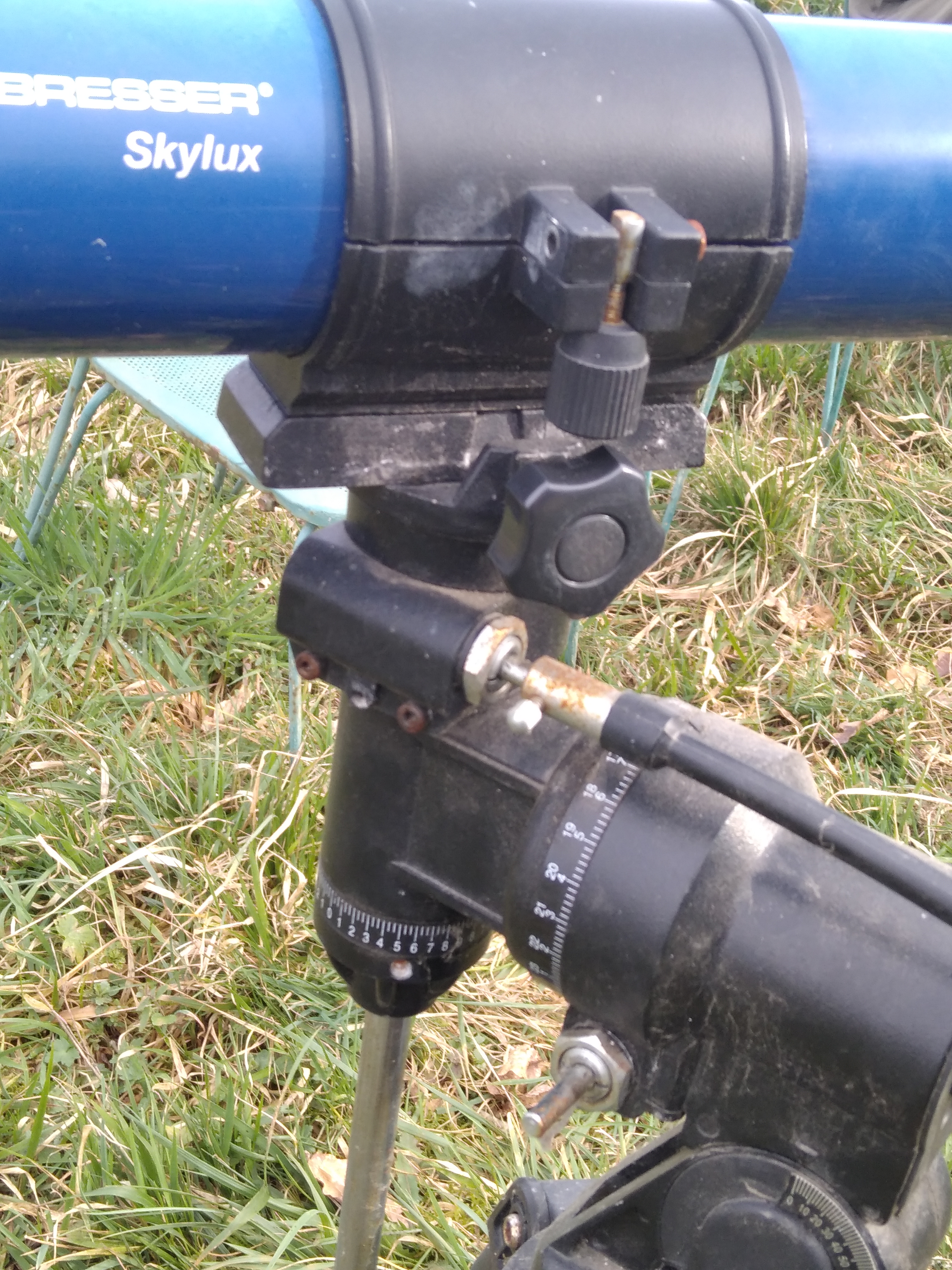

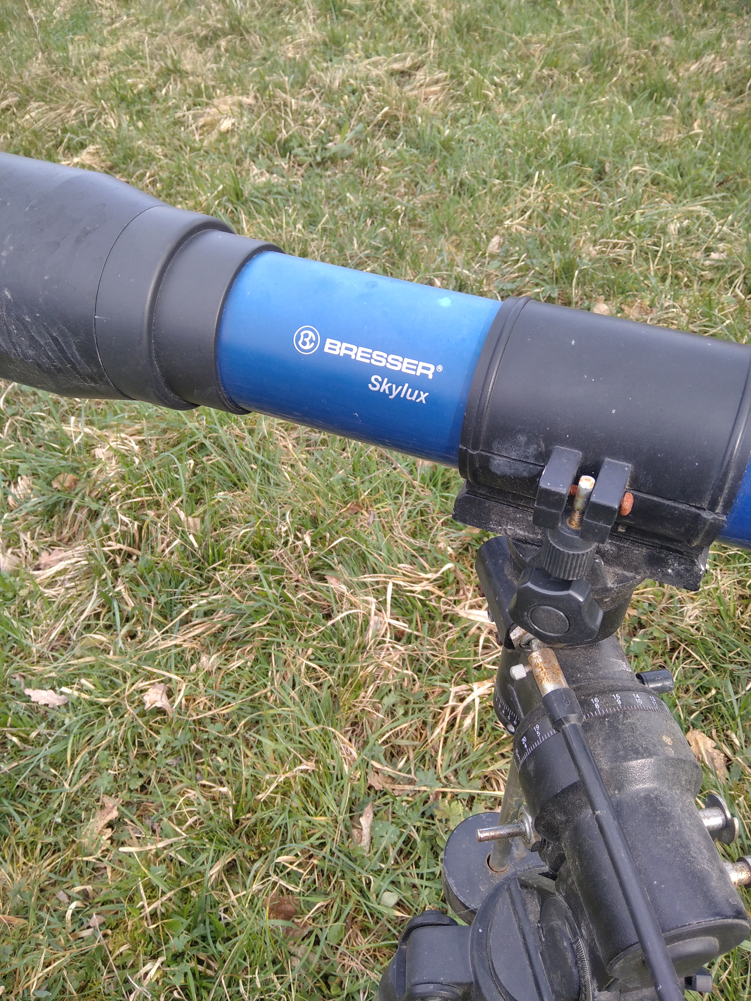

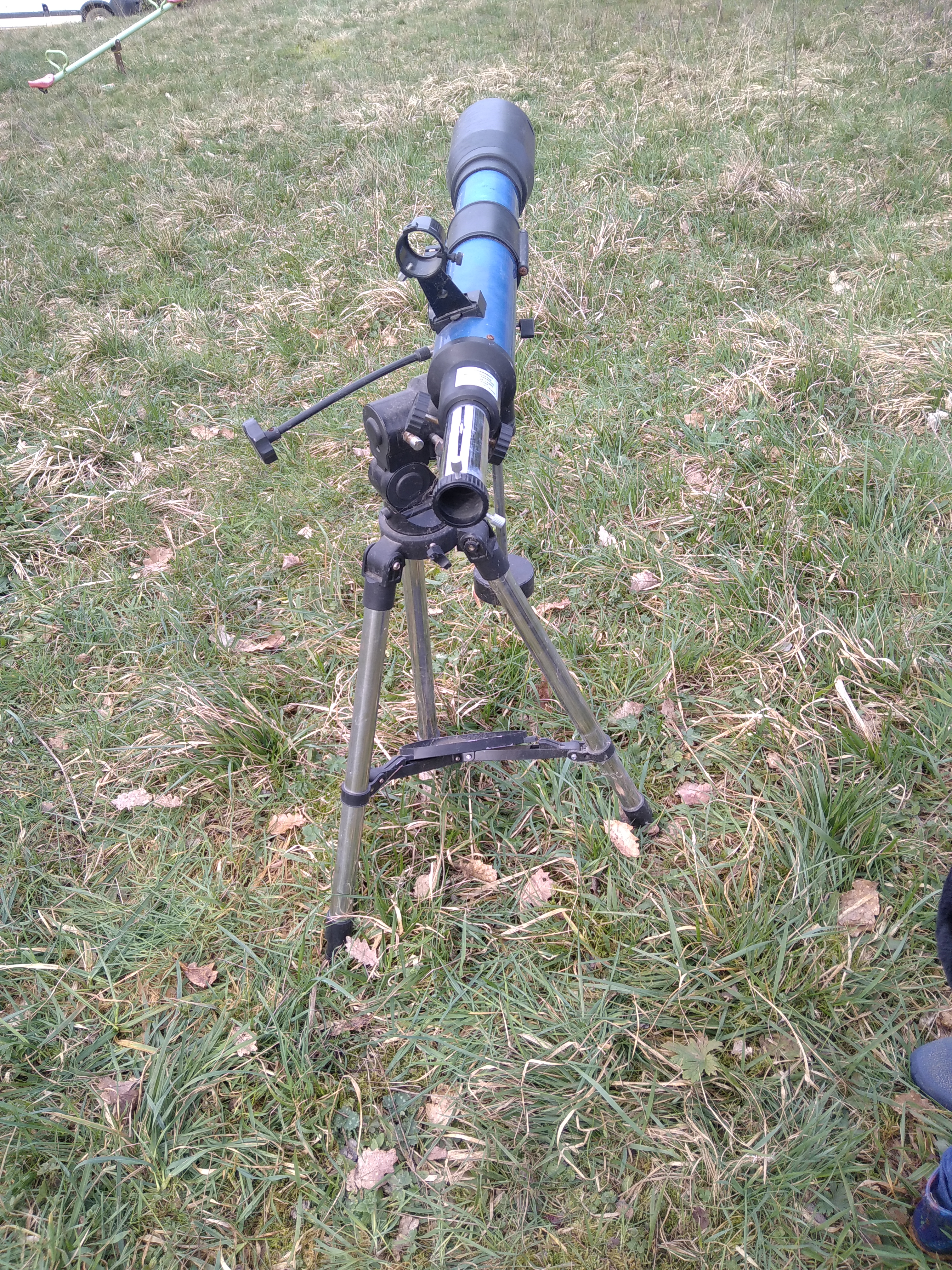

Bonjour à tous j'ai trouvé une lunette bresser Skylux 70/700 il manque le chercheur ,le renvoi coudé.
Manque t'il autre choses svp.
Comment pourrais je la nettoyer sachant qu'il y a de la saleté au fond sur le verre.
cela vaut le coup de la restauré ou pas ?
je vous met des photos
  • Snif, c'est trop triste 1
La pauvre... elle a dû être traînée par un 4x4 toute une journée 🙄
Vu le prix que tu l'as payée, tu peux toujours la restaurer... mais il manque une fixation du trépied, le RC, le chercheur, les oculaires... et le nettoyage de l'objectif qui en soi n'est pas compliqué ni risqué, cela te ferait un bon entraînement pour si un jour...
Si restauration, dans quel but ? pour un club ? initier un jeune ?

Oui effectivement elle traîné chez mon oncle depuis pas mal de temps du coup je l'ai eu gratuitement.

il y a 27 minutes, macfly51 a dit :
je pense qu'il faudrait aussi faire un dégraissage des axes de la monture
pour le chercheur un viseur point rouge peut faire l'affaire https://www.telescopes-et-accessoires.fr/pointeur-rouge-avec-support-c2x30338228
ou un qui est en stock mais plus cher mais aussi un peu plus haut de gamme https://www.pierro-astro.com/materiel-astronomique/accessoires-optiques/chercheurs/viseur-point-rouge-et-chercheur-solaire-baader-skysurfer-iii_detail
et pour le renvoi coudé un SW suffit https://www.telescopes-et-accessoires.fr/renvoi-coude-sky-watcher-3175-c2x30328886

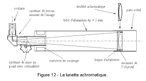

il y a 14 minutes, macfly51 a dit :
Les lunettes ont un objectif en verre, ton Dobson 200 est un télescope à miroir.
Cette petite vidéo explique la différence.
D'accord dans la vidéo il disent que dans le milieu il y a une lentille convergente mais la je n'est que le verre optique . Cela est normal ?

Merci beaucoup pour t'es lien et tes informations.
Il faut tout démonter la monture, la graisser, la dépouiller entièrement.
Pour l'optique, démonter les lentilles.
Achat pour le renvoi coudé, le chercheur.
Oui, on peut la refaire entièrement, ce qui fait un bel exercice pour rénover une autre lunette vintage.

Justement au niveau de l'optique,
j'ai bien le gros verre en bout de tube mais dans le milieu il y a une lentille convergente de ce que j'ai vue dans une vidéo.
La sur la lunette dans le milieu je n'est rien j'ai fait passer un fil pour voir si il y a quelques choses dans le milieu mais non rien le fil va jusque au bout toucher le verre optique.
Es-que cela est normal ou il manque cette fameuse lentille convergente.
il y a 9 minutes, NoéAstronomie a dit :
C'est normal qu'il n'y a rien au milieu, les lentilles assemblées se trouvent au début et au bout, c'est l'oculaire avec le point focal.

Merci donc à part ce Renvoi coude et le chercheur je n'est rien à ajouter pour la remettre en fonction ?
(À part les oculaires mais bon j'en ai déjà d'avance).

Non, rien à ajouter mis à part du nettoyage et de la rénovation.

belle trouvaille ,
un peu d'huile de coude, bien la nettoyer, changer aussi pas mal de vis (rouillées , vu sur les photos) et redonner une seconde jeunesse à cette petite lulu familiale :
voilà un beau projet pour faire plaisir à ta fille :)
