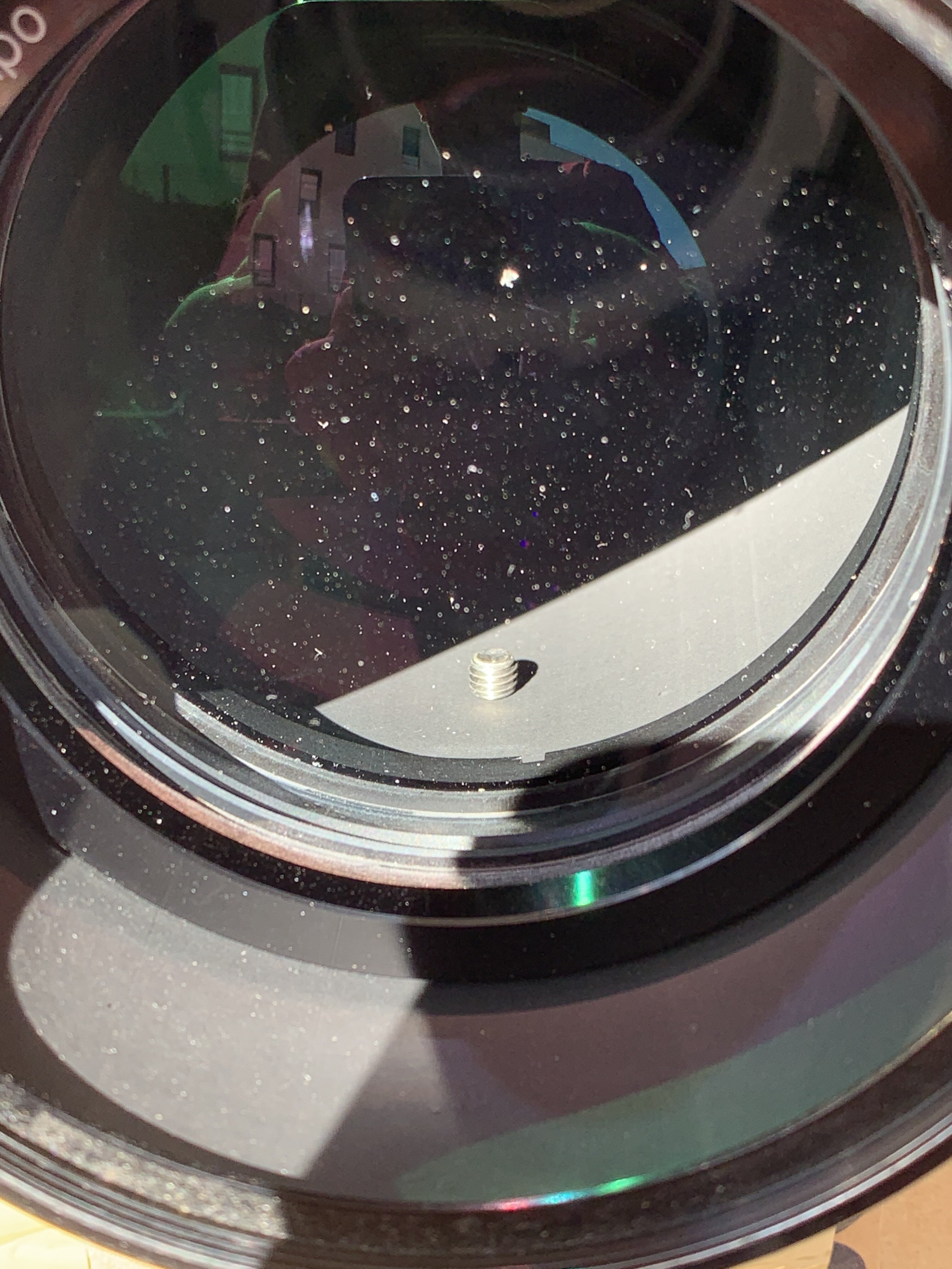

qui connait la formule optique de la TS 80/480 apo triplet
soit le nombre de lentille a l’intérieur et en combien de groupe
pourquoi le direz vous
et ben reçu avec ça
je l'ai forcement dévisser pour enlever ce passager clandestin et la tonne de poussière intérieure
une fois le bloc lentille lui aussi dévissé, ben il n'y en pas d'autre !
on ne voit pas vraiment si il y a une ou plusieurs lentille dans ce bloc que je n'ai pas démonté au cas ou
a vos claviers

Mais du coup, juste pour infos, c'est quand même pas une lunette neuve que tu as reçu comme ça?
Après en y reflechissant deux secondes, dans un triplet, on a pas un bloc de deux lentilles, plus une troisième, seule, plus loin?
pas de soucis je l'ai pas pris au premier degrés heureusement
non c'est une occase en très bon état (sans les poussières) et cette vis dont je n'ai toujours pas trouvé l'origine
il n'y a que un seul bloc de lentille à l’intérieur du tube d’où mon inquiétude, mais à la vu de sa construction interne il reste peu de place pour un second groupe de une ou plusieurs lentille, surtout d’après le peut de connaissance sur le sujet il ne serait pas mobile, par rapport avec un objectif photo par exemple qui eux ont plusieurs groupe de lentille dont un fixe et un ou plusieurs mobile

il ne faut surtout pas démonter les 3 verres dans le barillet: seul les professionnels avec du matériel et les connaissances adéquates peuvent le faire  sans risque de dérégler les ajustements entre les lentilles.
La vis, je n'ai pas compris : elle était où?
LA VIS ! et bien elle était à l’intérieur de la lunette a ce promener, j'ai dans un premier temps cru qu'elle avait endommagé la lentille coté intérieur mais après le démontage ce n’était la qu'une grosse poussière, mais d’où vient elle mystère ?
le seul endroit ou elle pourrait manquer est sur le PO, ou ça crémaillère, mais la aussi je n'ai pas vu de trous vide
et non je n'ai pas démonter le bloc lentille trop risqué et inutile pour le coup.
