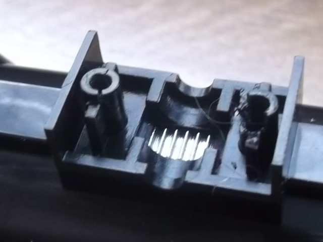

Bonjour à toutes et tous,
Espérant placer ceci dans le bon forum, je me permets de vous présenter le souci qui m'occupe aujourd'hui.

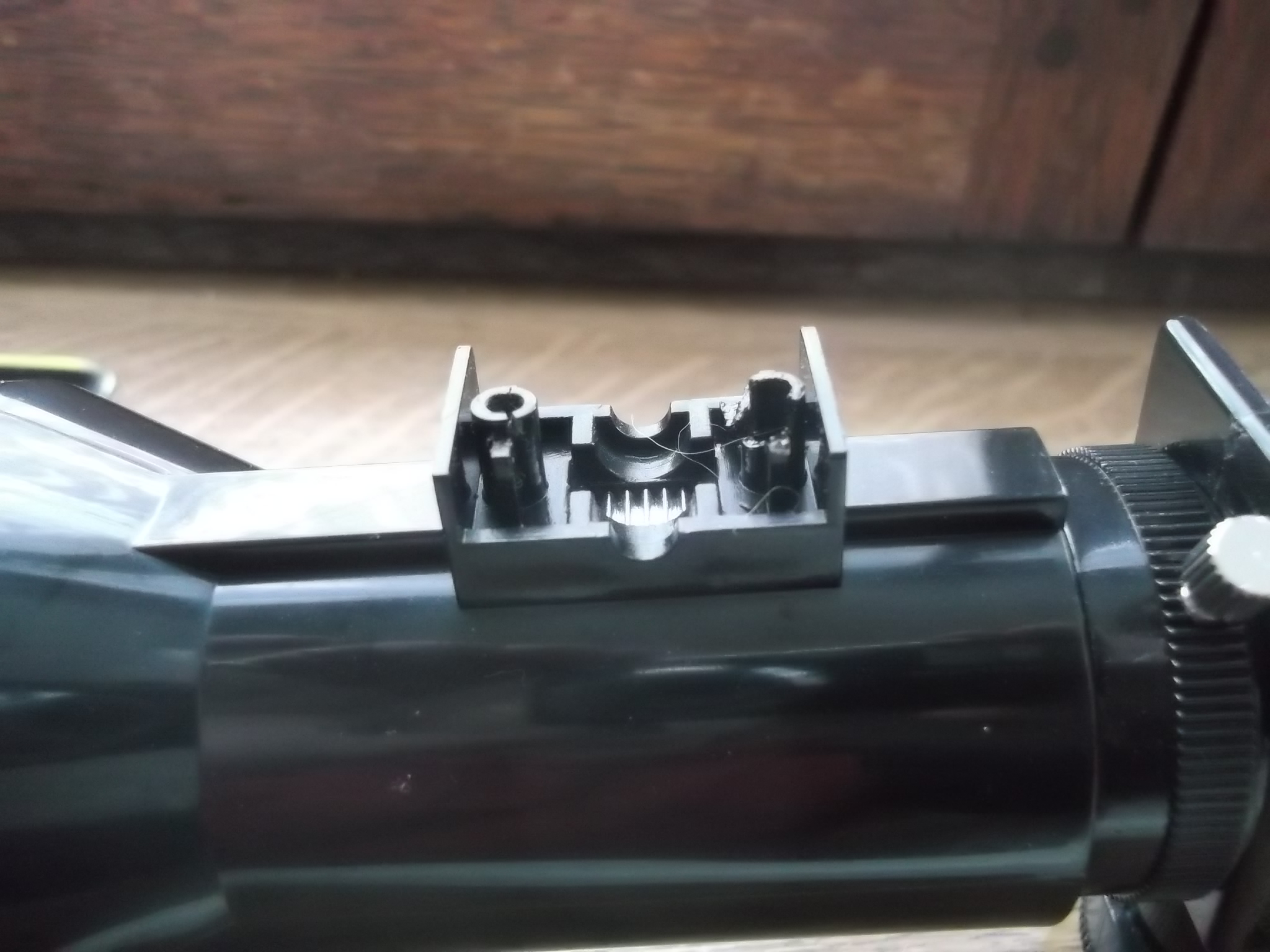

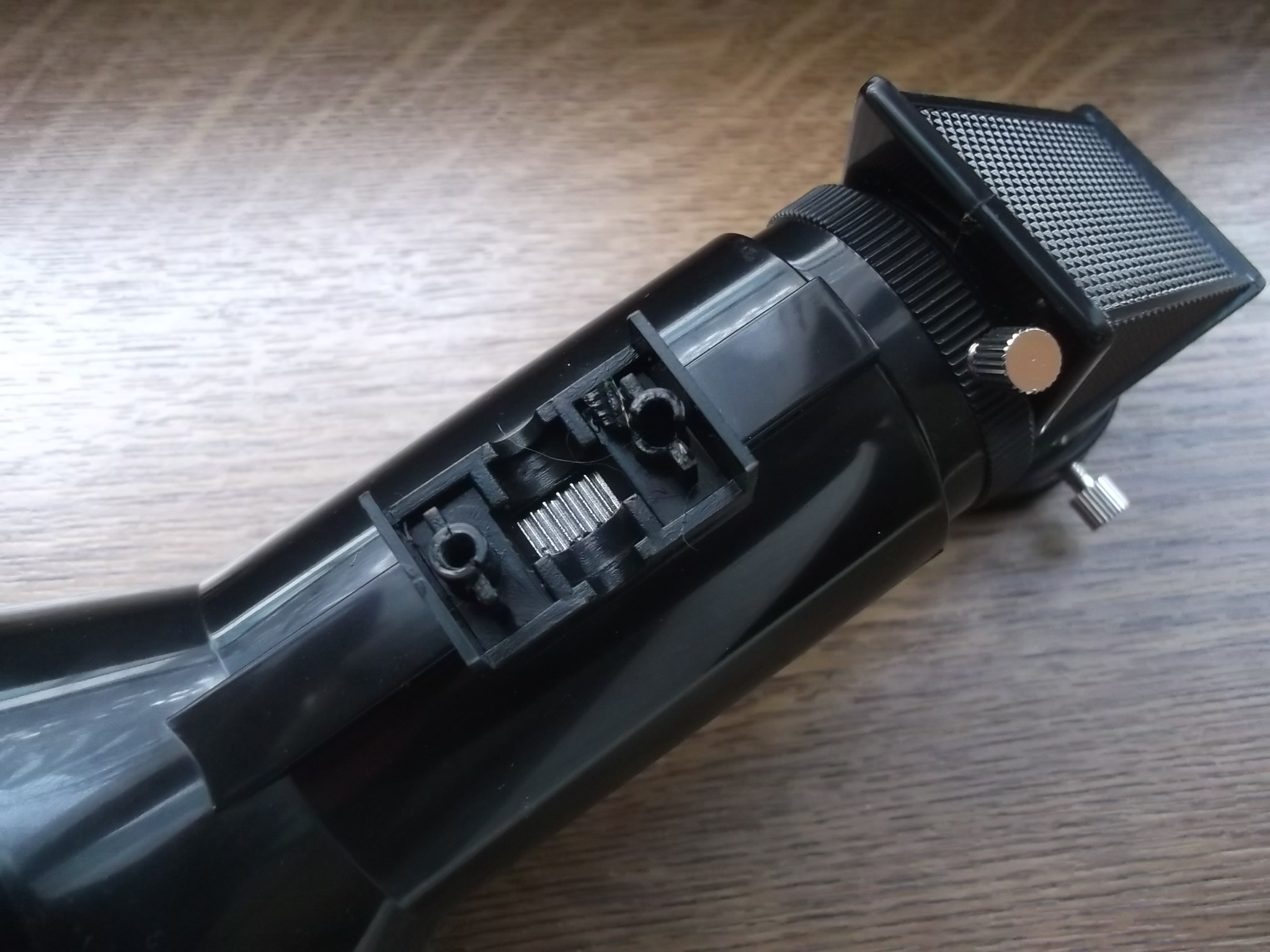

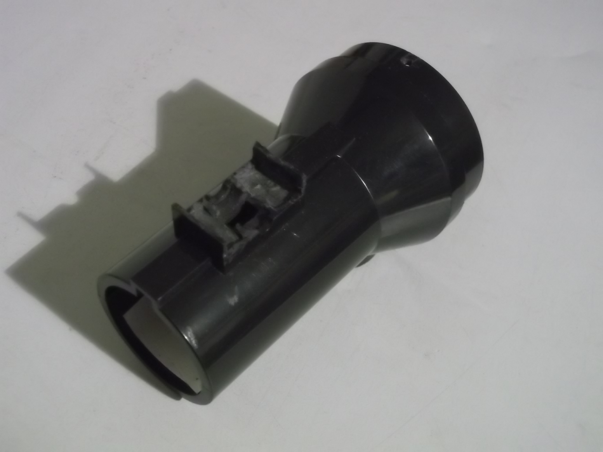

Sur les photos jointes, vous pourrez remarquer qu'une pièce de fixation filetée est complètement foutu et la seconde n'est pas loin de lâcher également (bien fissuré en tout cas).
Je me pose donc la question de comment rénover cette pièce afin d'en prolonger sa vie si cela est possible.
J'ai envisagé de simplement et purement ôter les deux pièces contenant le filet et de recouler de l'époxy que je forerai ensuite afin d'y remettre des vis.
Est-ce que cela est possible selon vous et vos expériences, l'époxy aura-t-il suffisamment d'adhérence afin de jouer le rôle des pièces que je prévois de supprimer ?
Ou bien coller deux vis à tête hexagonale à la place des parties filetées et refermer avec des écrous.
Des idées ?
Merci d'avance de vos retours.

il y a 8 minutes, Alain61 a dit :
Une sacré casse en tout cas.
Tu peut toujours tenter cette solution ou la résine.
Je serai bien embêté aussi.
Oui c'est très embêtant 🤔
tu peux essayer avec de la colle ultra rapide mais fais gaffe il faut bien positionner la pièce qui est cassé car comme son nom le dit la colle est sèche en moins de cinq secondes
https://www.amazon.fr/Pattex-1865403-Colle-prise-rapide/dp/B004T2M0BC/ref=sr_1_4?crid=2GP9BJFJV426L&dchild=1&keywords=colle+ultra+rapide&qid=1613320851&quartzVehicle=881-92&replacementKeywords=colle+ultra&sprefix=colle+ultra+%2Caps%2C203&sr=8-4
cdt

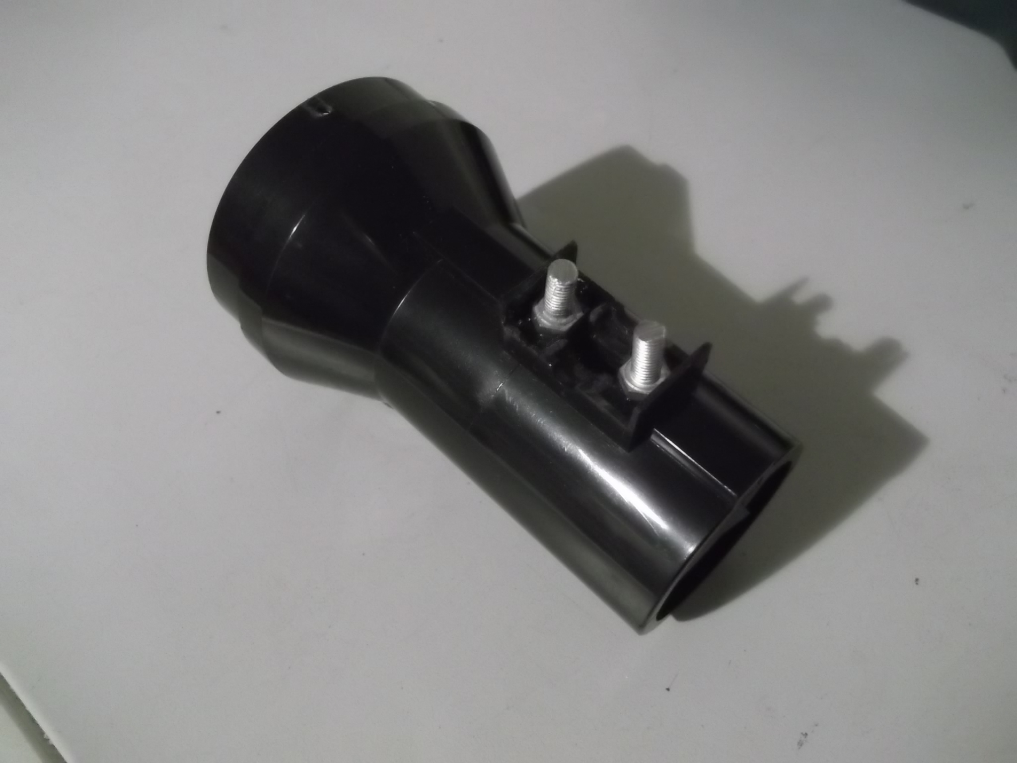

Voici la suite de ma petite déconvenue.
Après quelques réflexions, je m'étais mis en tête de confectionné un pontet qui pourrait enfermé les têtes de boulons qui permettrait de fixé la coiffe de la crémaillère.
Bref, je n'ai pas trouvé de profilé aux dimensions.
Je me suis donc rabattu sur ma seconde solution, à savoir coller les vis à têtes hexagonales en lieu et place des filetages existants.
Première opération : virer les filetages existants et passer la dremel pour nettoyer les emplacements
Seconde étape : coller les vis avec de la colle cyanoacrylate, j'étais dubitatif, mais cela fonctionne bien

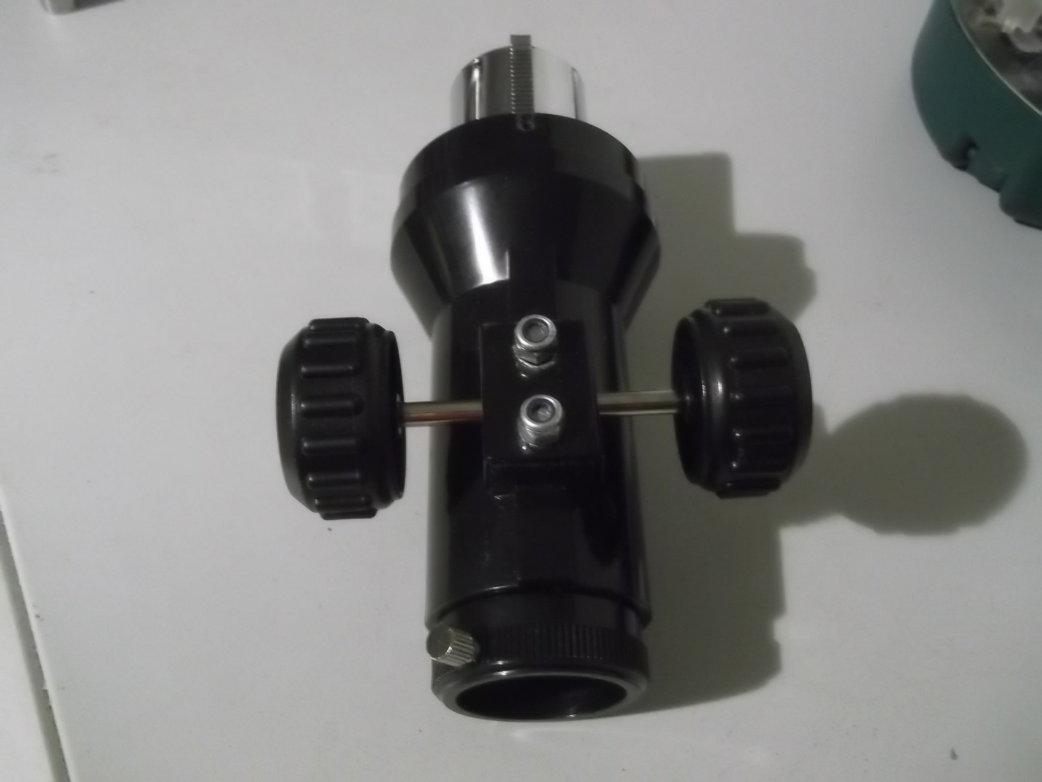

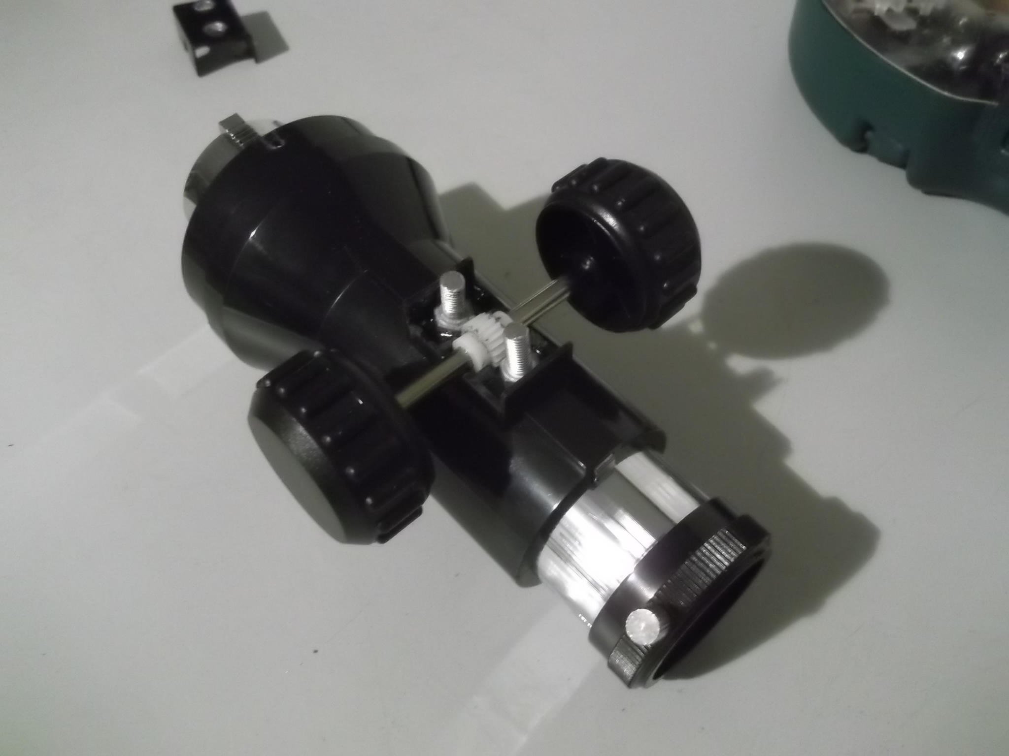

Enfin remonter le tout et refermer.
DSCF2630.thumb.JPG.8a81ef6c8ba4c9833e0f5845a3bade3b.JPGDSCF2632.thumb.JPG.0310f4bcc18acc1d779c8afde45d0b8d.JPG
Et voilà.
Il n'y a plus qu'à tester, et cela tient bien.
Bon ciel, à toutes et tous.

il y a 12 minutes, xs_man a dit :
J'allais te conseiller des vis à tête fraisée montée à l'envers mais je vois que tu as déjà
solutionné le problème.
Tant que ça tient !
Albéric
Merci Albéric,
Des vis à tête fraisée auraient également pu faire l'affaire, mais cela va bien avec les têtes hexagonales.
J'étais tout de même un peu inquiet à cause de l'épaisseur de ces têtes hexagonales d'ailleurs de crainte qu'elle n'interfère avec la crémaillère, mais pas du tout, cela passe pile poil.
Alain.
là ça tient uniquement grâce à la résistance de la colle à la traction. Pour sécuriser la chose, je rajouterais 1 ou 2 colson pour faire tout le tour du porte-oculaire.
