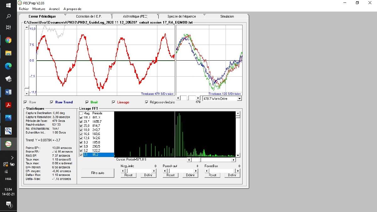

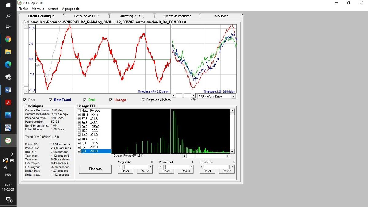

Voila ce que ca donne pour deux sessions de 27-29 minutes, mesuré avec PHD2:

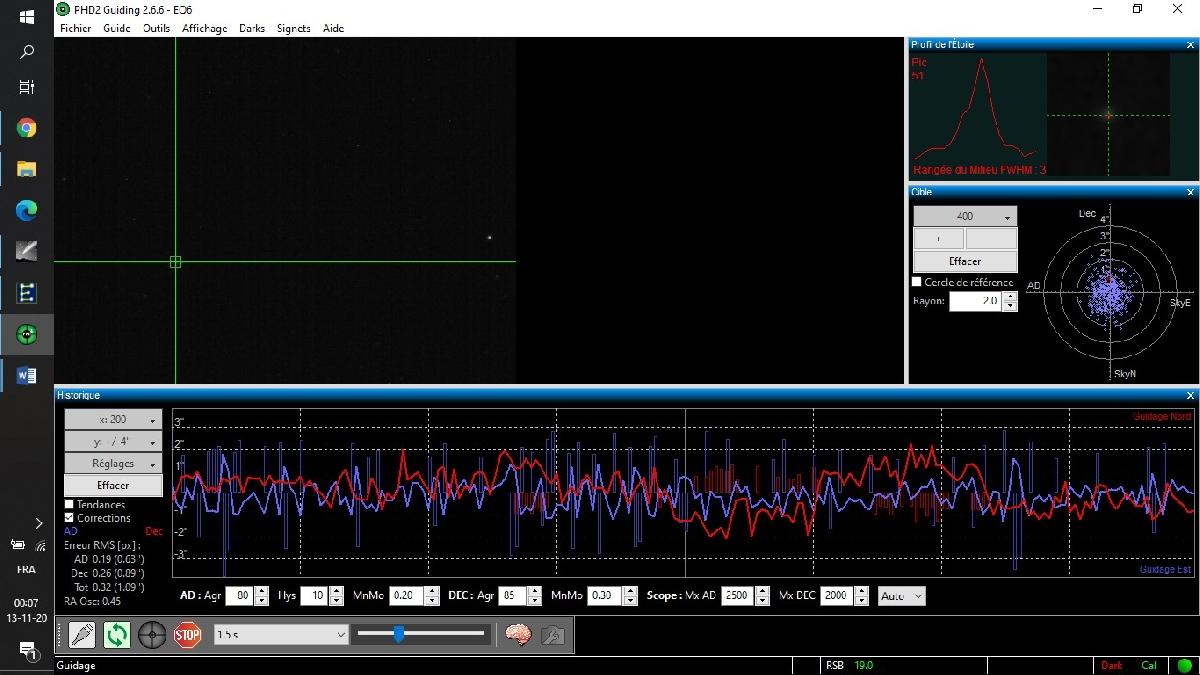

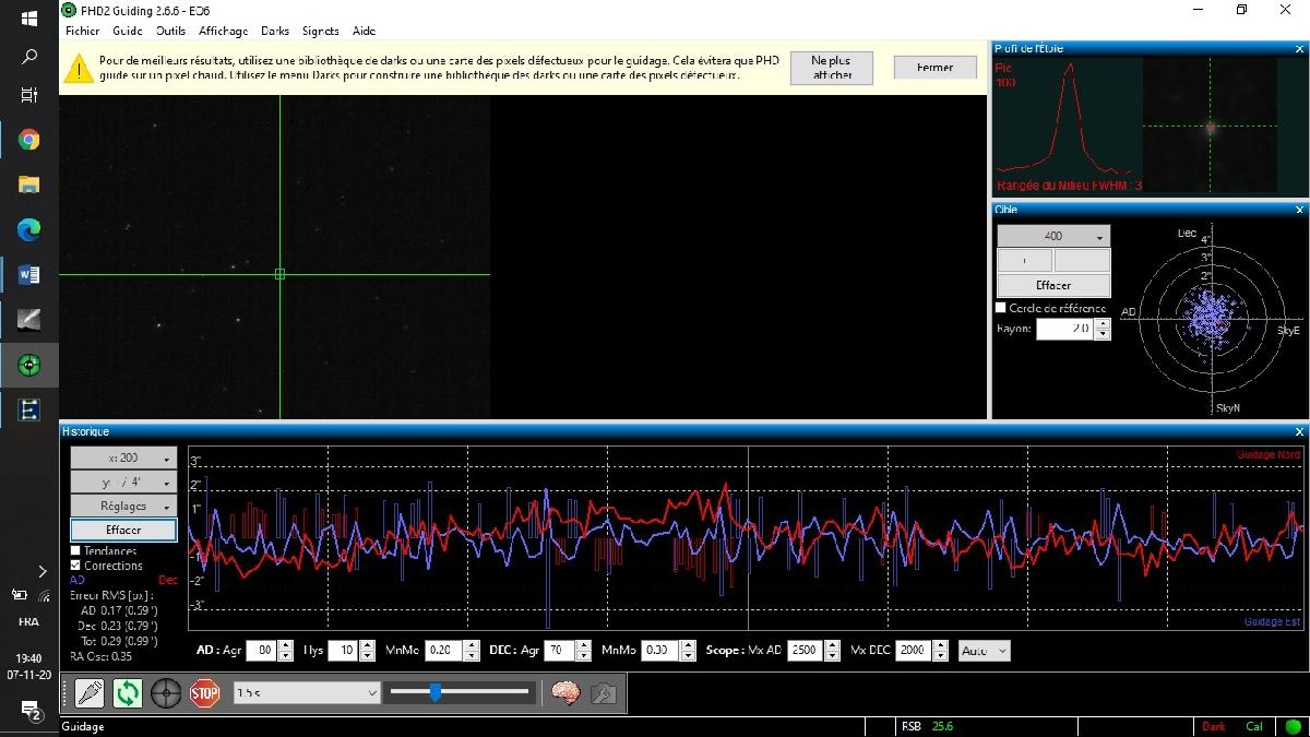

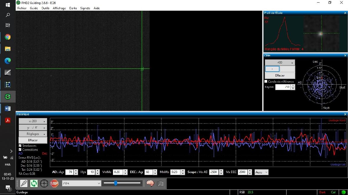

Au niveau du guidage, quelques exemples ci-dessous.
En DEC, elle a du mal a rattraper les dérives, ca fait souvent du yo-yo.
Du coup j'ai augmenté MinMo a 0.35 pour limiter les corrections en DEC (je suis en poste fixe, mise en station avec PHD2 Drift align, ecart de 2px)

Mon meilleur RMS est de 0.66, mais souvent je suis plutot  autour de 0.8,  avec parfois des pics au dela de 1 (nb : ceci selon les sessions, donc pas comparable  en terme de turbulence, seeing etc). J'image avec un 450D sur un 200/1000, donc un echantillonnage de 1.07.
Qu'en pensez vous ?

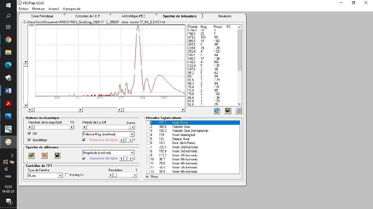

L'EP peut-elle etre améliorée en réglant les VSF ou bien plutot via équilibrage et réglages PHD2 ? Une des sessions montre une première sinusoide  plus ample , et a la fin de l'autre, la fin de courbe montre une inflexion...mais peut etre que je me casse la tête sur ces graphes pecrep...
Est ce que je devrais resserrer la VSF en DEC pour eviter le yoyo, ou juste déséquilibrer un peu plus la monture ?

Ceci parce que selon le rapport de Pierro astro (de 2010), il avait obtenu une EP de +- 7" alors que je suis plutot a +-13" selon les mesures. Du coup je me demande si je devrais tenter de les régler ...
Salut, oui, le fait que ça ai forcé ça a pu mettre du jeu, voire voiler légèrement la VSF (vu les tolérance, il ne faut pas grand choses apparemment).
Mais a mon avis, si tu n'a jamais fait de reglage, c'est surtout que ton EP de +-7" a dix ans, les reglages bougent à la longue.
13" je ne sais pas si c'est beaucoup pour ta monture, avec mon eq5 j'en suis à +- 15", je viens de refaire un reglage et j'attends un ciel clair pour voir si ce que j'ai fais améliore les choses ou non.

Connaissant bien les EQ6 l'erreur périodique qu'elle a est plutôt dans la moyenne. J'avais environ la même:
J'ai ensuite modifié avec le kit Rowan et le changement à été assez radical avec une erreur périodique diminuée de moitié et ça se ressentait aussi sur tout les mouvent de la monture et même aux différent pointage bien plus précis (allez savoir pourquoi ....)
