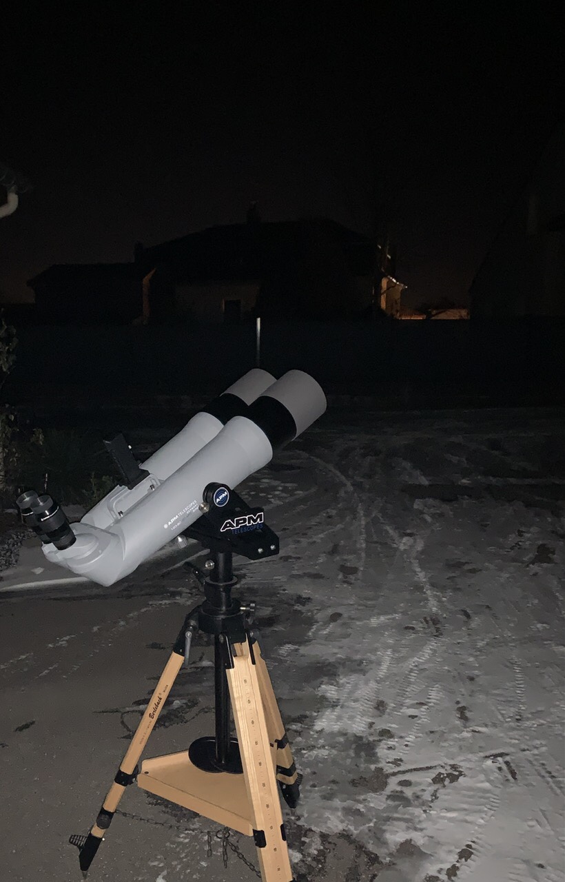

En option j’ai pris la fourche APM pour mettre sur mon trépied. Et j’ai bien fait, je ne vois pas quoi d’autre porterait ces jumelles... et c’est souple, costaud, super simple à installer et des boutons de pressions pour jouer sur la friction/dureté.

Dans mon cas, avec monture alt/az et chercheur QuickFinder, on navigue facilement et très confortablement, assis.

Ce qui frappe en premier, c’est la taille de ces jumelles, 2x 120mm, ça en impose ! Puis on les pèse, on met une pichenette du bout du doigt, et ça respire le solide, belle réalisation ! La poignée, le support, les porte oculaires avec mise au point hélicoïdale, les serrages annulaires, son mécanisme d’écartement, tout semble précis et bien dimensionné ! On se rend compte de ce que la mécanique voulue par APM apporte.

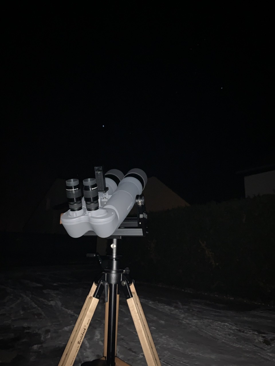

Si je devais émettre une critique, ce serait sur le placement prévu pour le chercheur, il faut le monter plus haut ou le mettre sur un coté car là les oculaires cachent le chercheur. Je vais changer ça... mais... belle paire 😬 !

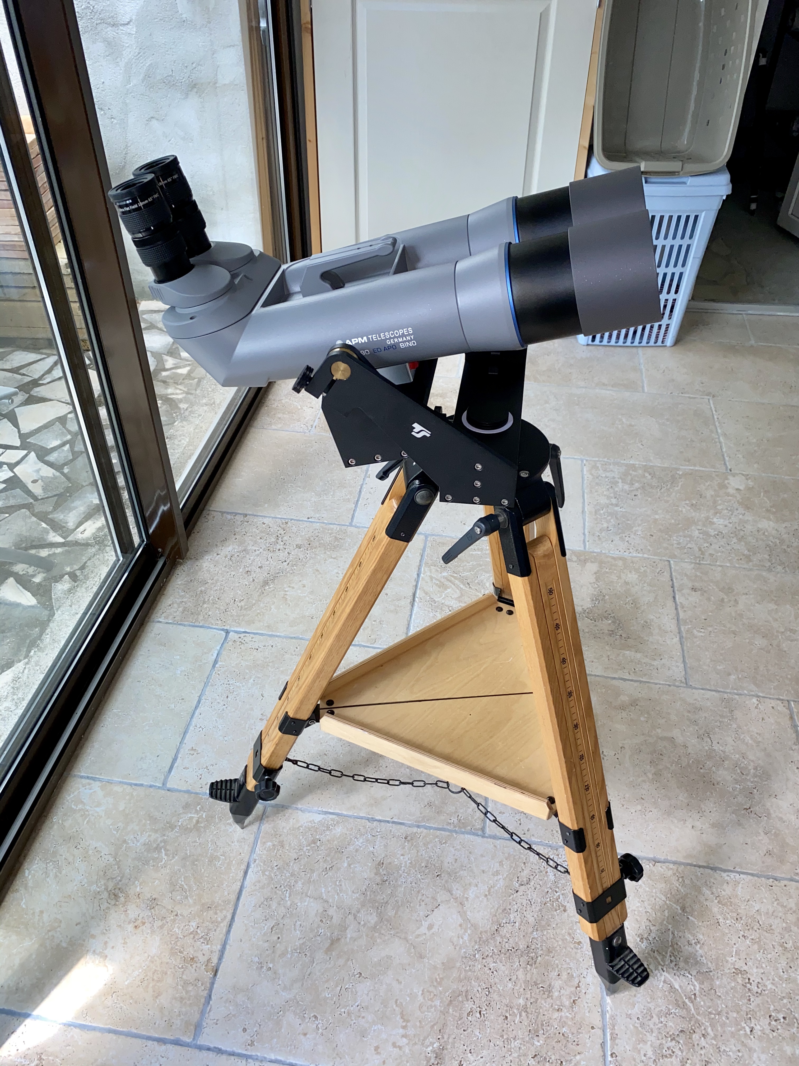

Ah, et... Ton trépied, faut qu'on en discute :eheh:. Uni 19? Il se replie facilement ? Ou tu le laisse déplié constamment ?
S'il n'y avait pas ce foutu couvre-feu, j'aurais été là pour les tester avec toi! Entre -5° et "the voice", je préfère avoir le nez qui coule que les oreilles qui saignent...
PS : faut vraiment que tu penses à l'option de système d'écartement des jambes de ton trépied Berlebach. C'est infiniment plus pratique...
Modifié par Fredjel
il y a 2 minutes, Fredjel a dit :
Tu parles des chaînes ?
il y a 13 minutes, Subwoof a dit :
Non, pas du tout :
https://www.berlebach.de/en/?bereich=details&id=170
J'ai un Berlebach Report qui en équipé d'origine et lorsque j'avais essayé l'UNI 19 de Sylvain, j'avais trouvé le système de chaîne et la fixation du plateau pas du tout pratique par rapport au Report. Depuis, j'ai investi dans un UNI18 mais avec cette option "spreader" et c'est du bonheur.

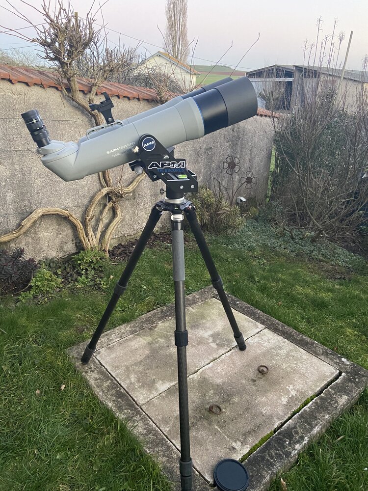

Ayant depuis bientôt deux ans le modèle en 82 avec les mêmes verres que la 120.
Je confirme votre ressenti, c’est complètement immersif, le contraste est très bon ainsi que la correction du chromatisme, malgré le diamètre plus petit. Il est vraiment facile de voir les objets.
j’ai eu l’occasion de tester plusieurs fois la 120, c’est super, mais c’est vraiment très imposant.
