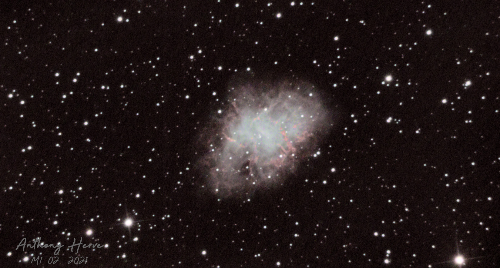

Second essai avec la zwo385mc sur le 200/1000 cette fois avec le Peltier  en régulation a 5°c.
Apres avoir perdu 1 heure avec le goto (Ekos déplacement inversé en declinaison???) j'ai pointer a la main M1 pour lancer une session qui sera écourté par l'arrivé soudaine du cerisier >:(....
5227 FITS x 1sec x 450 de gain. (Je n'ai pas trouvé comment faire du ser avec EKOS).
10 000 darks x 1sec x 450 de gain.
Le tout a 5°c
Création SER_light et SER_Darks via Siril, puis passage dans PIPP pour assembler le tout puis dématricage,  alignement, empilement avec rejet (fwhm a 5 pour 99% (1h30min) des prises de vue) sous Siril.
Traitement Photoshop.
Les brins du crabes étaient vert j'ai donc interverti le rouge et le vert dans Photoshop (erreur de dématricage???).

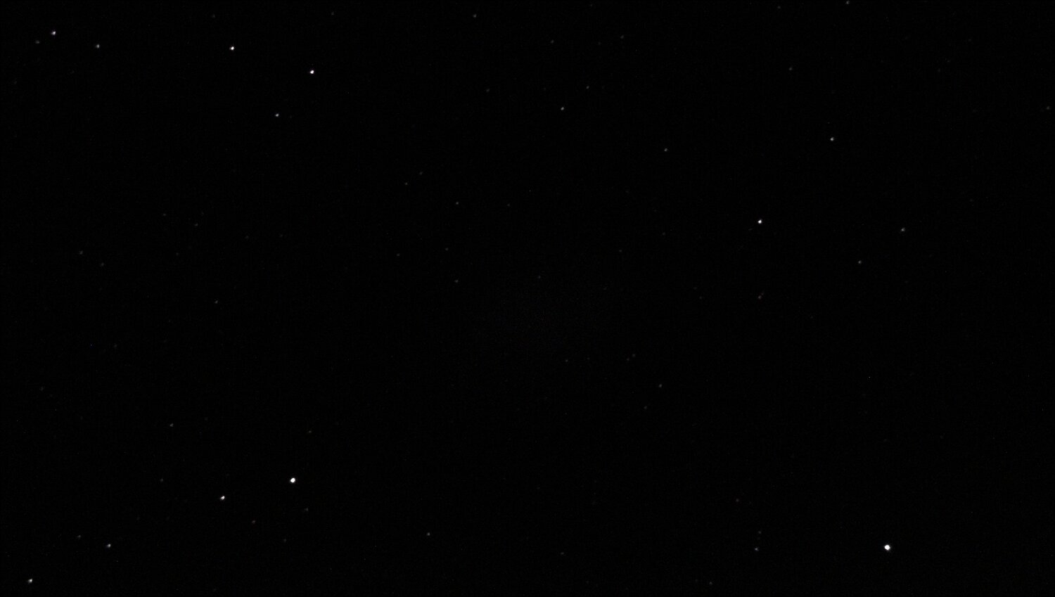

Et une petite brute:
Bon ca aurait pu être pire....

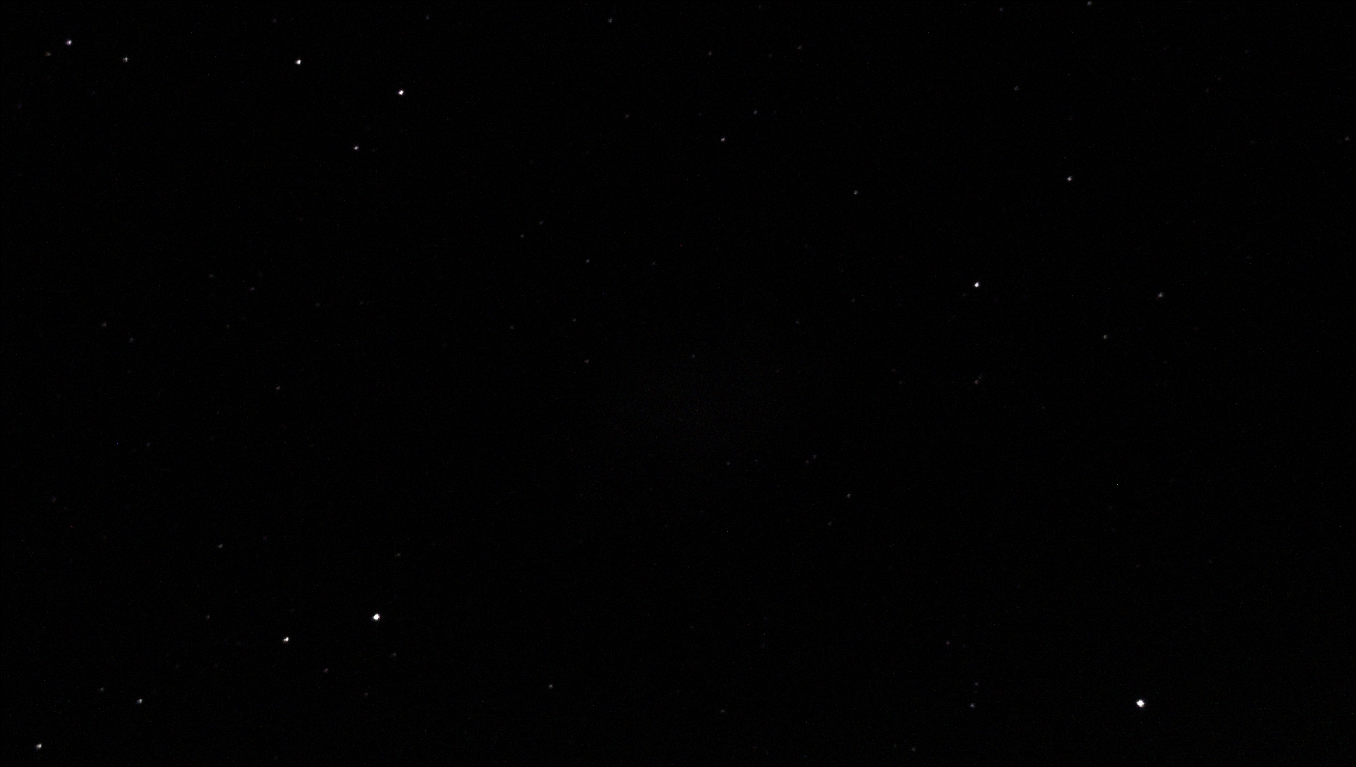

Si quelqu'un veut tenter un traitement :
TIF de sorti d'empilement
