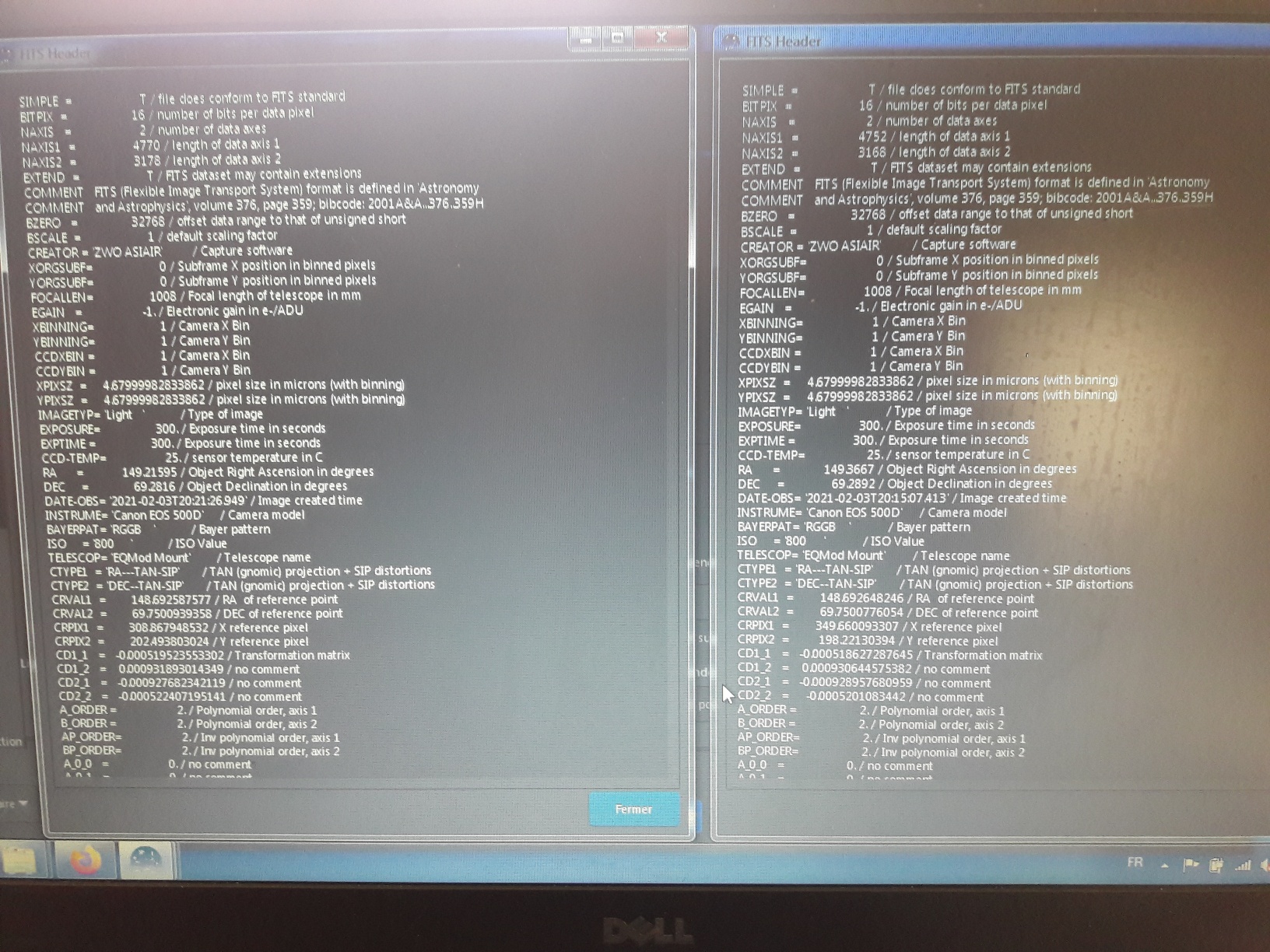

Orion92400 Posté 15 février 2021 Auteur Posté 15 février 2021 (modifié) il y a 17 minutes, Orion92400 a dit : Purée, c'est super intéressant, merci !! Oui c'est possible, plusieurs versions de Siril. En tout cas plusieurs versions du soft Asiair ça c'est certain... Je viens de vérifier avec une série de clichés Asiair Pro le 3 février dernier sur M81/M82 : poses de 300 sec iso 800 : 4752x3168 à 20h15 puis 4770x3178 la pose suivante... Modifié 15 février 2021 par Orion92400

lock042 Posté 15 février 2021 Posté 15 février 2021 (modifié) Si l'ASIAIR embarque libraw et qu'il a mis à jour libraw ca explique la différence de taille. Libraw a décidé d'opérer ce changement qui a causé bcp de soucis aux gars de DSS, de PixIsnght, de Kstars, et Cie ... En gros tout ceux qui utilisent libraw. Pour tout un lot d'APN (essentiellement canon) ils ont changé leur façon de voir l'image brute. Ca a donné comme résultat qu'un APN RGGB est devenu GBRG (ou autre) et que la taille de l'image a changé de quelques pixels. C'est juste une façon d'appréhender la donné brute et les marges. Bref, en faisant ça ils ont cassé toute rétrocompatibilité avec les anciens masters, images, etc .... La ou en photo de jour ca pose pas de soucis, en photo astro ca a foutu le bordel. Mais c'est comme ça. C'est le choix de libraw. Modifié 15 février 2021 par lock042 1

Cissou8 Posté 15 février 2021 Posté 15 février 2021 (modifié) Non mais la, ca va encore plus loin. Y a 2 fits sauves le meme jour a quelques minutes d'intervalle avec 2 tailles differentes... @Orion92400, t'as pas mis a jour le firmware de l'ASIAIR entre les 2 prises qd meme 😂? Ca doit valoir le coup d'envoyer un message au support de ZWO Modifié 15 février 2021 par Cissou8 1
