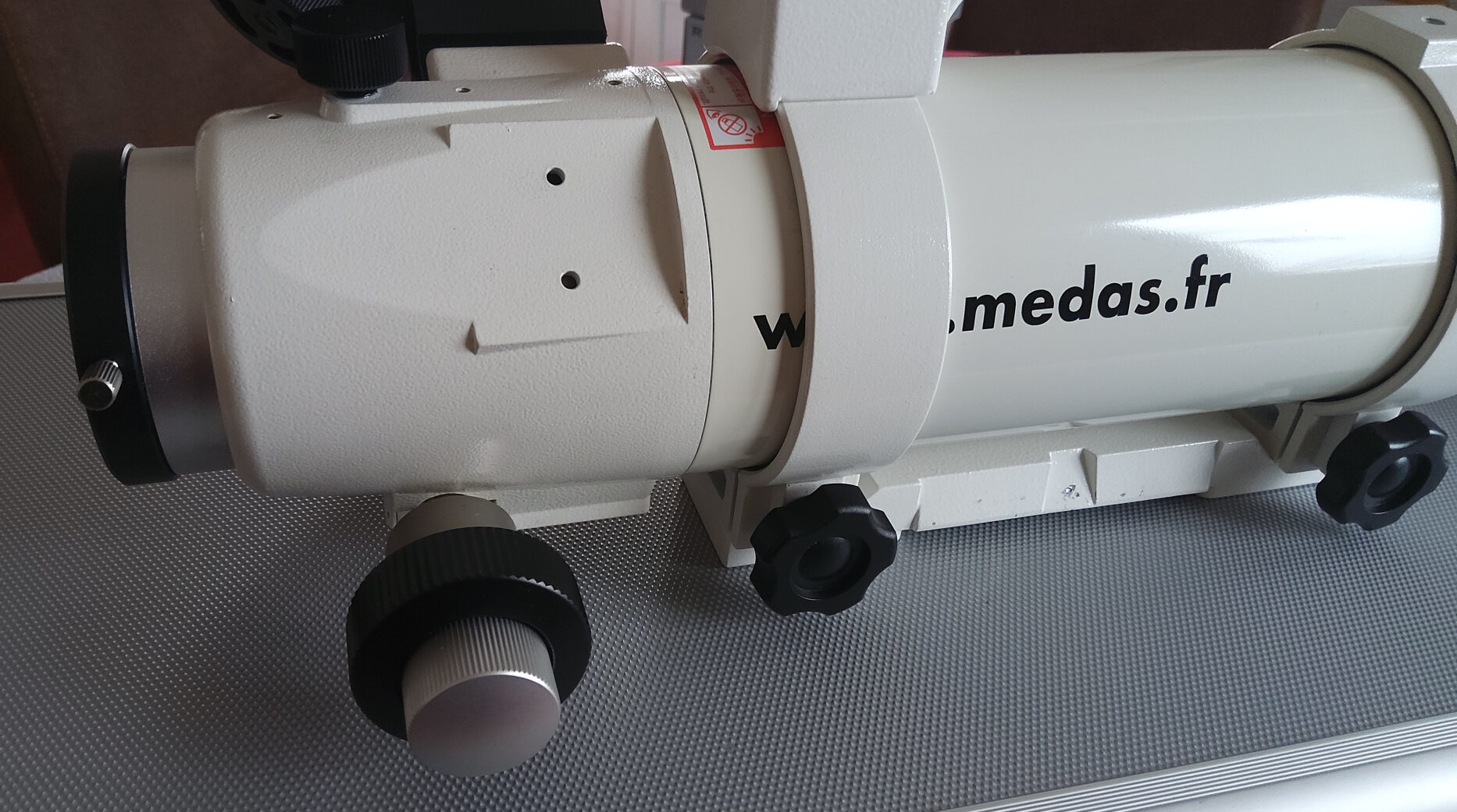

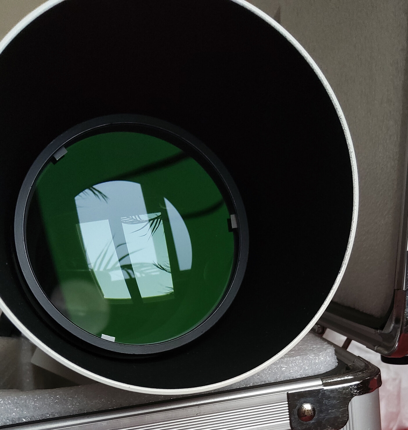

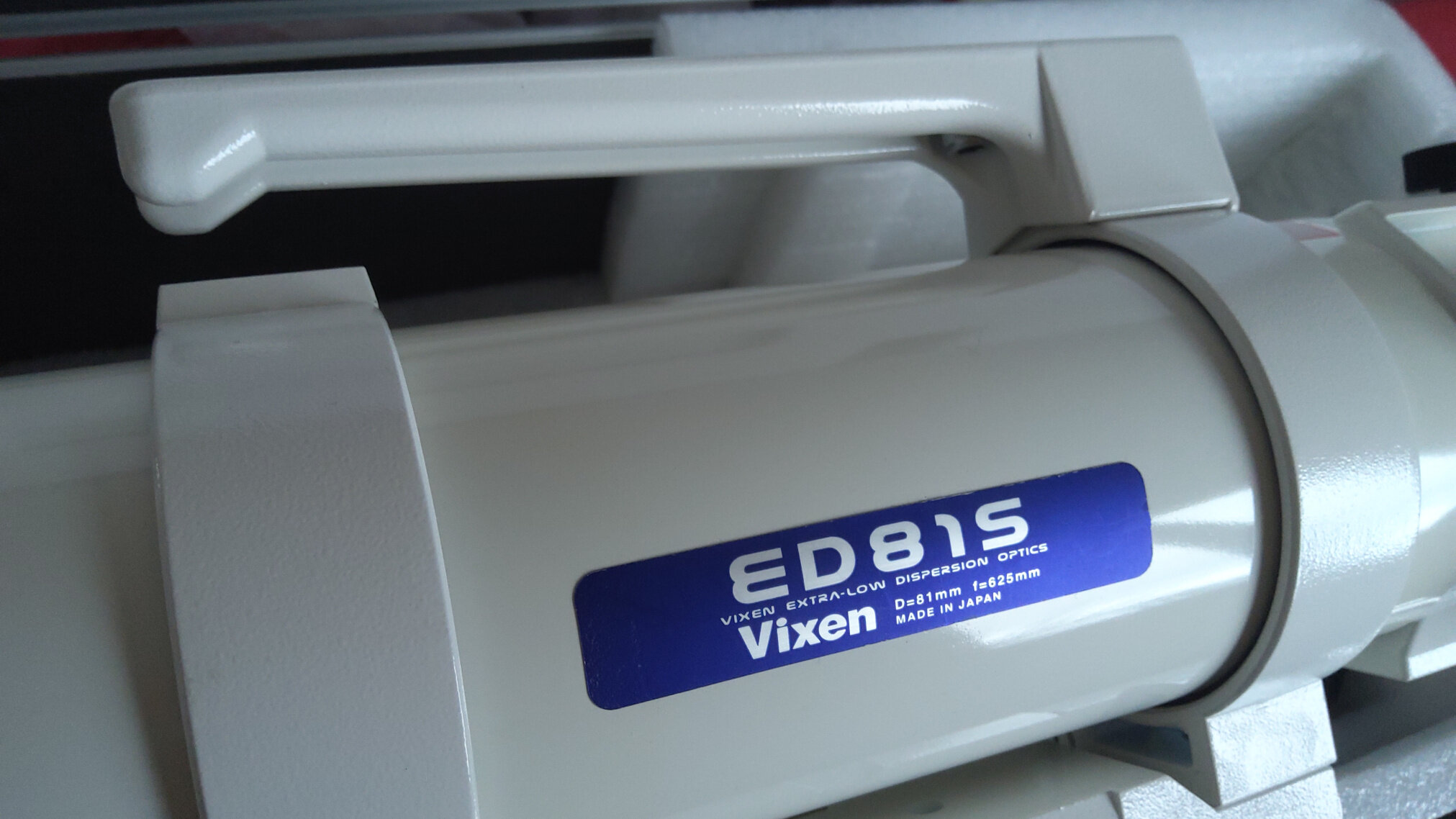

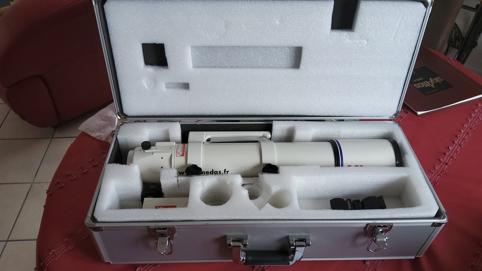

En début d’année, je suivai ce post car j’aime cet instrument. Mais bon, on ne peut pas tout garder et il est temps pour moi de faire de la place qu’une grosse occupe déjà 😉
Je dis ça, je dis rien mais je vais donc proposer à la vente ma Vixen ED81S Extra-low dispersion japonaise.
A l’état neuf, avec une malette d’origine SW, et l’ajout du focuser double vitesse.
Vraiment en état neuf mis à part des traces de serrage sur la queue d'aronde. Je n’ai fait que du visuel depuis chez moi. Très peu servi (la honte).
voilà,  j’en parle ici avant de passer l’annonce puisque certains évoquaient une éventuelle recherche.
Primeur ici en MP, ou demain sur les annonces 🙂
Prix doux, avec possibilité de monture azimutale.
Stéphane
