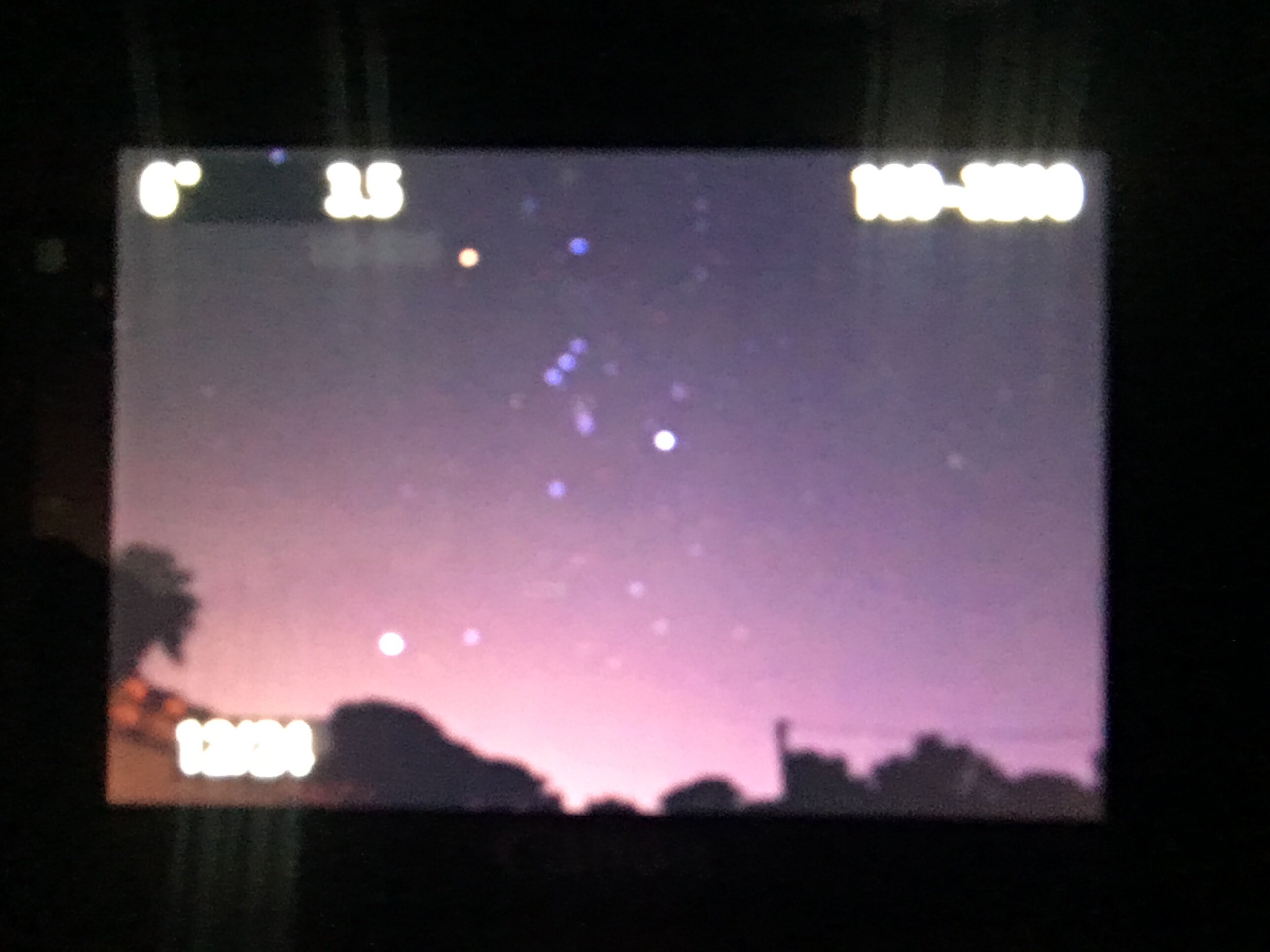

j’ai reçu un canon 100D d’occasion
pour débuter en Astro-photo
je n’ai pas encore branché à l’ordi pour récupérer le cliché..
Photo prise comme ça en RAW en mode manuel
hier soir vers 20h
probleme rencontré
comment faire une mise au point car je ne vois rien sur l’écran avant de shooter :(
merci pour votre aide c’est gentil
c’est ma toute 1ere photo
je n’ai jamais eu de reflex.
Désolé c’est tout degueu
mais on reconnaît Orion lol
astuce  :
pour la MAP , tu branches ton APN sur PC pour passer en liveview déporté via "EOS Utility";
sur ton objo, (ou instrument) , tu n'oublies pas le masque de Bahtinov, et tu pointes une étoile très brillante proche de la cible que tu souhaites shooter;
sur l'écran déporté (PC) tu affines ta MAP sur cette étoile brillante, et tu bloques ta MAP.
après tu peux shooter l'objet souhaité , .... en ayant bien-sur retiré le masque de Bahtinov au risque d'avoir toutes tes étoiles en forme de Chasseur-TIE :p
Salut
Je possède un 100D et n'ayant pas de Bahtinov, je fais la map sur une étoile au liveview et avec les deux petits boutons  + et -  ( a l'arrière en haut a droite de l'apn ) je zoome l'étoile et ça le fait pas trop mal
