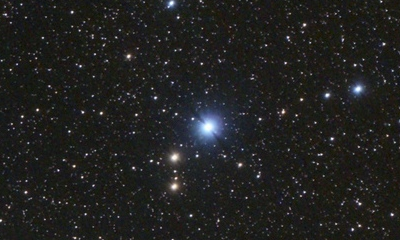

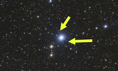

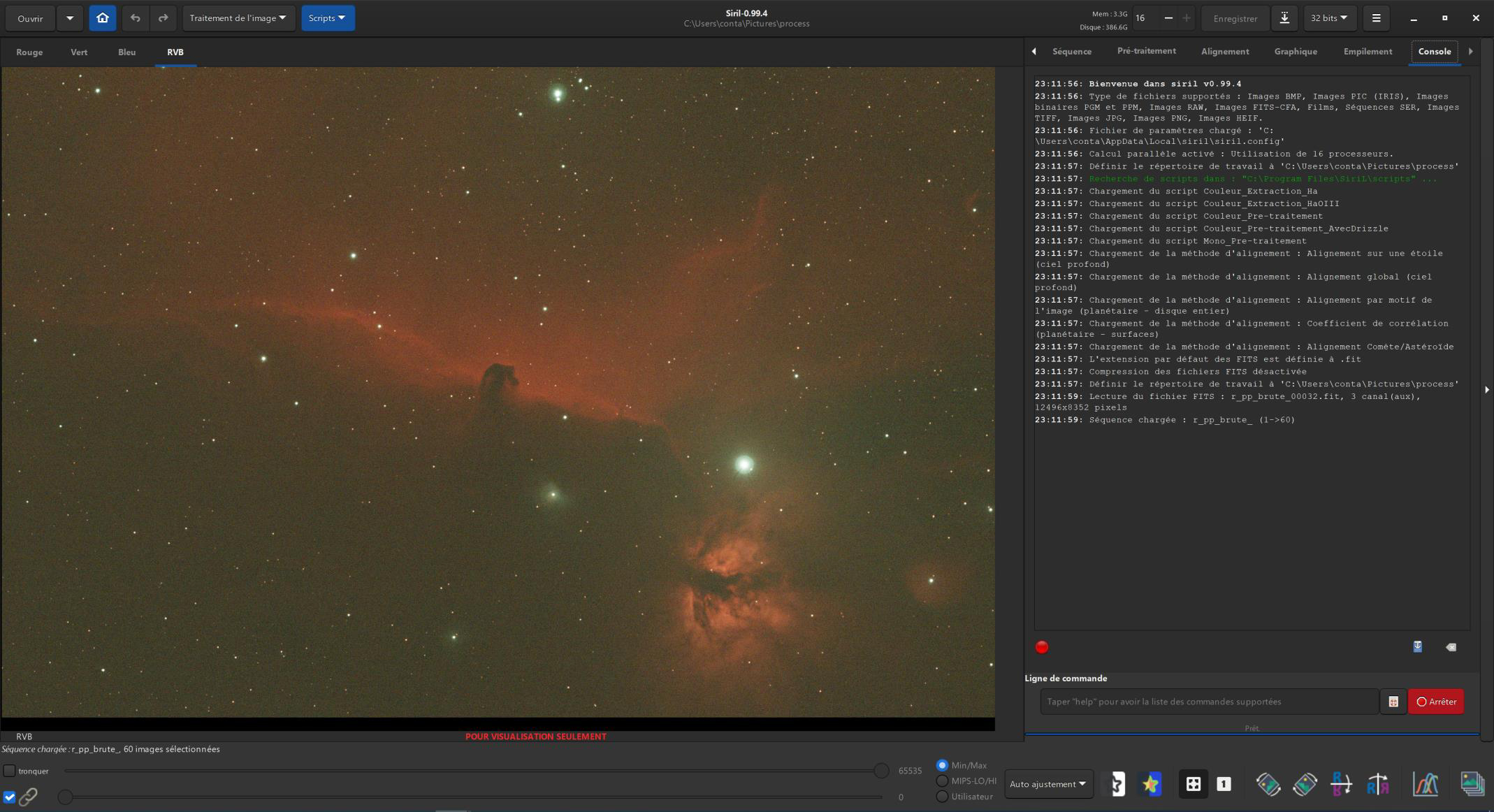

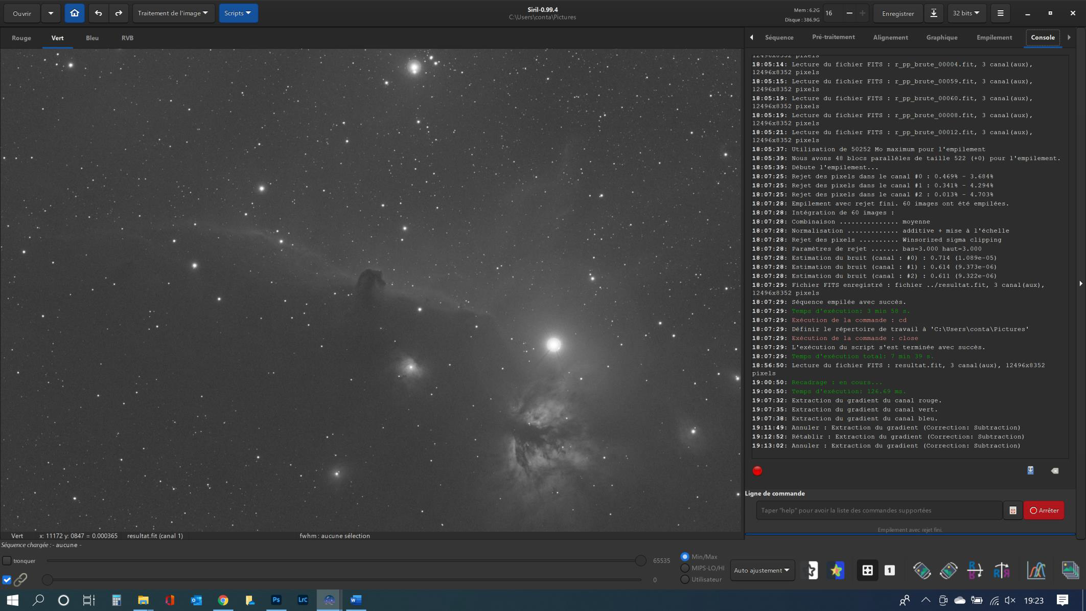

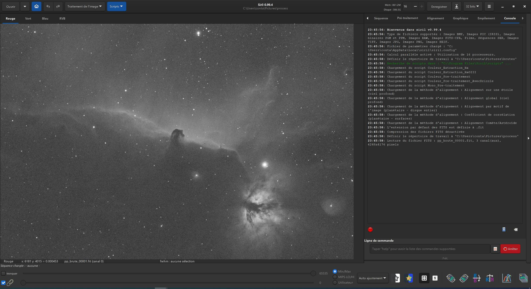

dregcla Posté 15 février 2021 Posté 15 février 2021 Bonjour, Après une acquisition vendredi dernier sur IC434 pendant 3 heures avec autoguidage. (Lunette TS 121/677, AZ-EQ6 Pro, DO OAG ZWO, filtre Optolong L-extreme 50.8, EAF ZWO, ASI2600MC, caméra guide ASI290MM, et ASIAIR Pro) - 60 brutes de 180s, gain 100, bin 1, -15° - 60 dark de 180s - 60 flat de 170 ms, - 60 bias de 0.001s 1 - J'aimerais vous demander pourquoi avant d'être compilée sur Siril (donc sans aucun traitement mais juste compilée), on voit autant ce "rond", cette auréole parfaitement visible sur l'étoile principale en bas et la petite en haut ? 2 - Est-ce un soucis de réglage lors des prises de vues (focus ?) ou est-ce normal ? J'espère que je me fais bien comprendre ???? 🤔 Je vous transmet une photo avant traitement et après traitement avec Siril Toutes vos remarques seront les bienvenues afin de m'améliorer 🙂 Merci de vos avis. Régis
vinvin Posté 15 février 2021 Posté 15 février 2021 Bonjour Régis, merci de nous avoir montré ça, c'est sûrement une erreur dans siril due à la saturation des pixels. Pour mieux comprendre d'où ça vient j'ai plusieurs questions : Est-ce que c'est visible après l'étape du pré-traitement avec bias/dark/flat, dans la séquence pp_light ? Est-ce que siril est réglé pour travailler en 32 bits (par défaut) ou en 16 bits ? Est-ce possible de nous partager une image brute de chaque type ? Merci d'avance

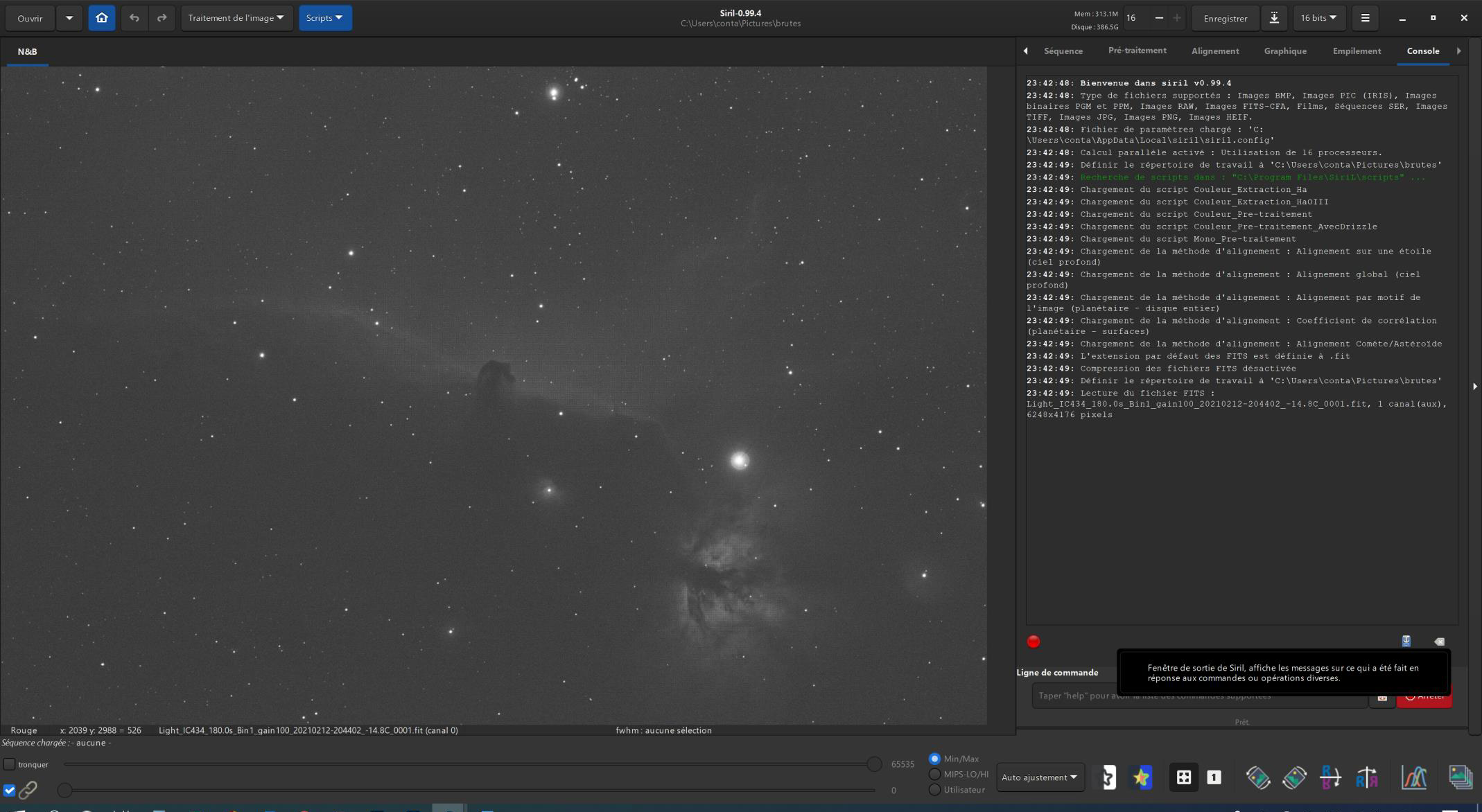

dregcla Posté 15 février 2021 Auteur Posté 15 février 2021 Il y a 1 heure, vinvin a dit : Bonjour Régis, merci de nous avoir montré ça, c'est sûrement une erreur dans siril due à la saturation des pixels. Pour mieux comprendre d'où ça vient j'ai plusieurs questions : Est-ce que c'est visible après l'étape du pré-traitement avec bias/dark/flat, dans la séquence pp_light ? Pas visible, ci-joint photo Est-ce que siril est réglé pour travailler en 32 bits (par défaut) ou en 16 bits ? Je suis en 32 bit Est-ce possible de nous partager une image brute de chaque type ? Je m'en occupe... En tout cas... Merci !

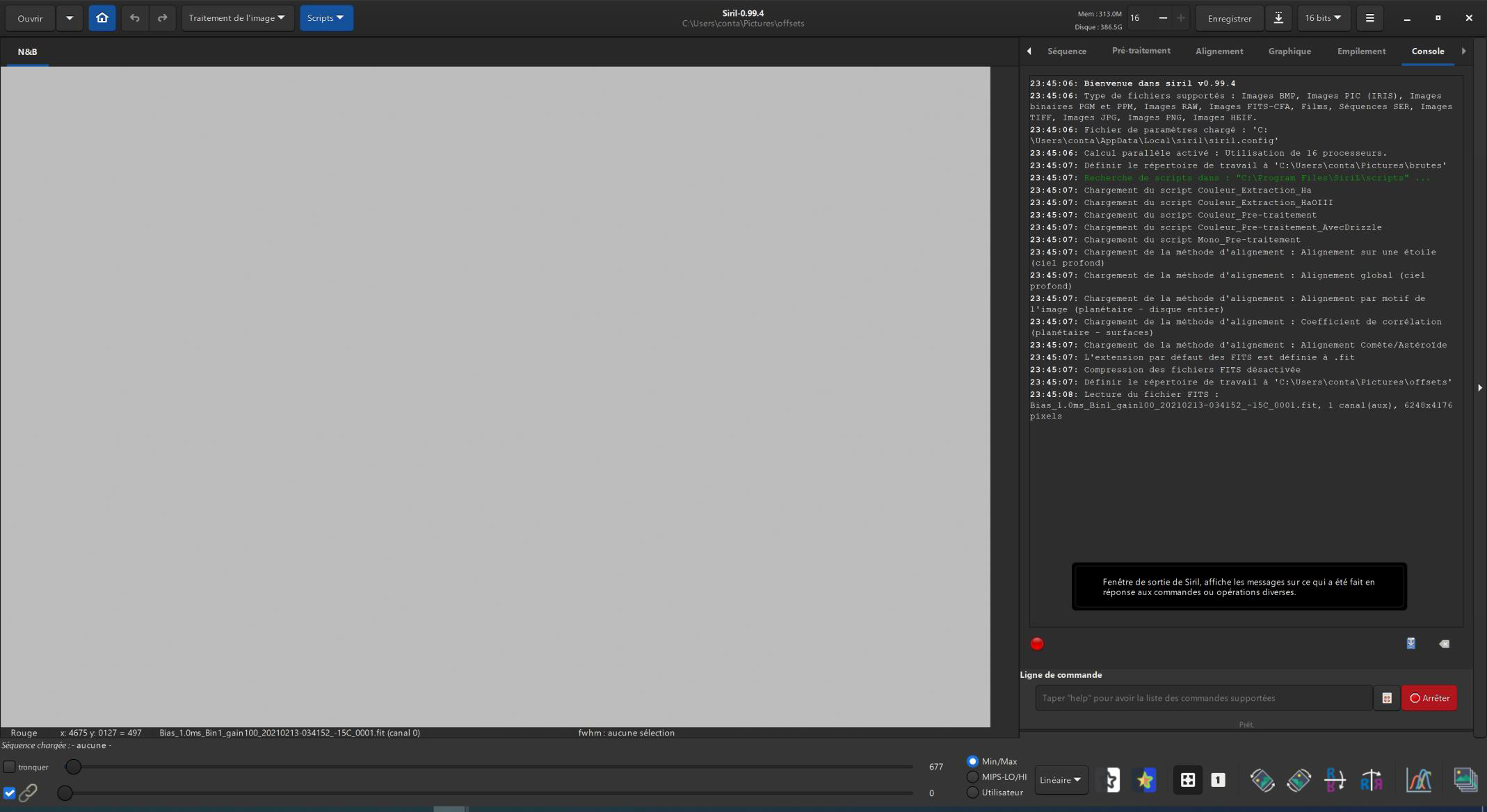

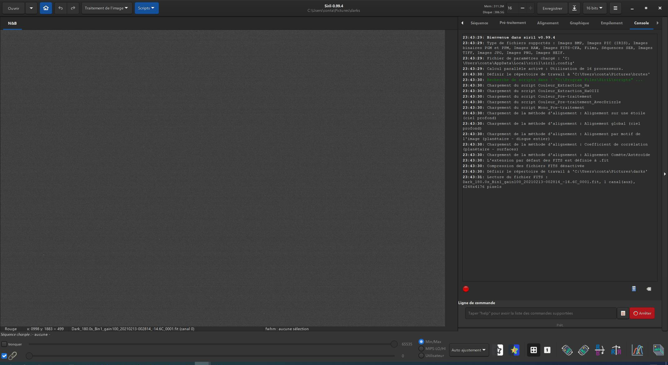

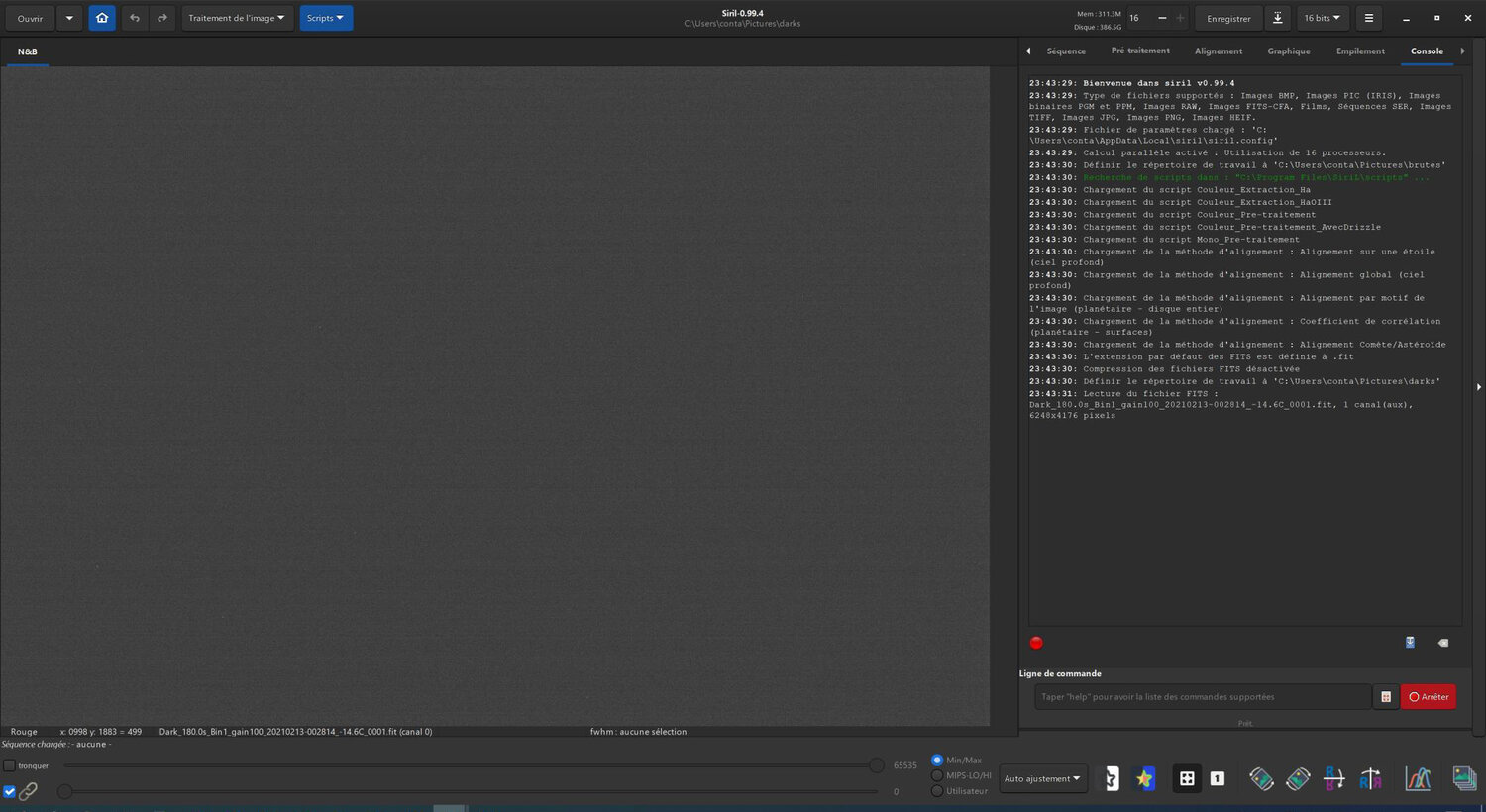

dregcla Posté 15 février 2021 Auteur Posté 15 février 2021 Voici les photos, je m'aperçois en faite que sur chaque photo, sauf la pp_brute qui est en 32 bit, les autres sont en 16 bit ??? Je ne sais pas si c'est normal ? Il y a 1 heure, lock042 a dit : Je conseillerai aussi de mettre la version de siril à jour. La 0.99.4 a pas mal de bug ... Merci pour l'infos, je vais faire une mise à jour 👍

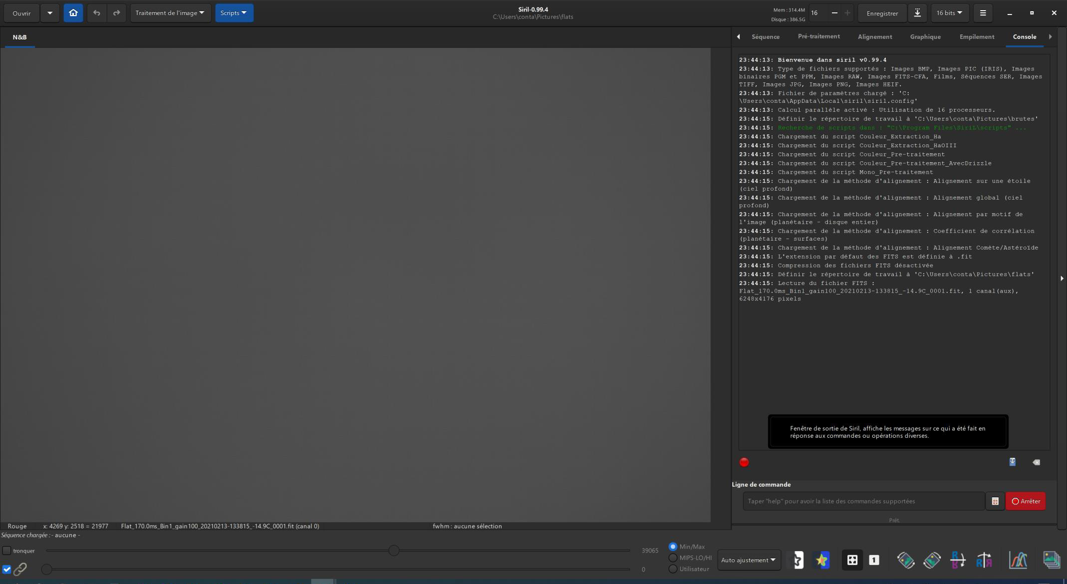

dregcla Posté 16 février 2021 Auteur Posté 16 février 2021 Ah, j'avais pas compris ! 😀 (je suis un brin novice sur le coup 🤔) Light_IC434_180.0s_Bin1_gain100_20210212-204402_-14.8C_0001.fit Dark_180.0s_Bin1_gain100_20210213-002814_-14.6C_0001.fit Flat_170.0ms_Bin1_gain100_20210213-133815_-14.9C_0001.fit Bias_1.0ms_Bin1_gain100_20210213-034152_-15C_0001.fit
vinvin Posté 17 février 2021 Posté 17 février 2021 Merci pour les images, je n'ai pas encore réussi à reproduire le problème, je ne comprends pas bien comment ça peut arriver...
Colmic Posté 17 février 2021 Posté 17 février 2021 Salut Régis, plusieurs choses : - déjà ton image est inversée miroir, pense à la remettre à l'endroit - ton soucis de halo vient de la prise de vue, et certains ont ce soucis avec les L-Extrême et les IDAS NBX (d'ailleurs IDAS a procédé à une campagne de retours et depuis remplacé le NBX par le NBZ). Essaie de faire d'autres prises de vue sans filtre pour voir. Les aigrettes sombres quant à elles autour des étoiles brillantes viennent de la lunette, ce sont les cales du triplet avant qui provoquent ça. On a le même soucis sur certaines FSQ. En dehors de ça, je ne vois pas de soucis lié à SiriL, c'est l'empilement de ces images avec halos qui provoque ces soucis. Pour l'histoire des 16 ou 32 bits, rien d'anormal non plus, les images brutes sont en 16 bits, et Siril traite ensuite en 32 bits.
vinvin Posté 17 février 2021 Posté 17 février 2021 De mon point de vue, on a des images avec des pixels à la valeur maximale en entrée qui deviennent des pixels avec une valeur qui n'a rien à voir, ou qui n'est pas affichée comme il faut en tout cas, en sortie. Regarde bien au milieu des deux étoiles saturées, y'a du noir. Je parle pas du halo qui est lié à la prise de vue en effet.

Colmic Posté 20 février 2021 Posté 20 février 2021 Le 18/02/2021 à 17:15, dregcla a dit : 😒 Pas drôle alors cette affaire de cales.... Y'a t'il quelque chose à faire pour ces cales ou pas (Réglage ou autre, PA peut intervenir là-dessus ???) C'est rédhibitoire ce défaut ? Cela le fera régulièrement alors ? Sur ma FSQ85, elles étaient assez marquées, un exemple : Sur ma première FSQ106 c'est un peu moins marqué (l'aigrette à 4 branches avec le halo c'est un rajout photoshop !) : Sur ma seconde FSQ106 je n'ai pas encore fait suffisamment d'images avec pour juger si c'est plus marqué ou moins. Ca se voit surtout sur les étoiles très brillantes qui se trouvent en bord de champ. Je ne pense pas qu'on puisse y faire grand chose, pas plus que Pierro. Si tu estimes que c'est rédhibitoire, pas d'autre choix que de changer de type d'instrument, car c'est assez typique des Petzval. Le 17/02/2021 à 22:46, vinvin a dit : De mon point de vue, on a des images avec des pixels à la valeur maximale en entrée qui deviennent des pixels avec une valeur qui n'a rien à voir, ou qui n'est pas affichée comme il faut en tout cas, en sortie. Regarde bien au milieu des deux étoiles saturées, y'a du noir. Je parle pas du halo qui est lié à la prise de vue en effet. Le point noir au centre des étoiles, j'ai déjà eu ça sur une image de la Californie. Mais je ne l'ai plus jamais retrouvé ensuite. Je sais pas trop ce que j'avais fait comme traitement dessus... http://www.astrosurf.com/colmic/ASiAir/NGC1499_40x180s_FSQ_ASI2600_L-extreme.jpg
Petitprost Posté 21 février 2021 Posté 21 février 2021 Bonjour , J'ai déjà eu ce problème de point noir sur l'étoile au moment de la déconvolution en valeur auto ! un fois décoché plus de point noir
dregcla Posté 22 février 2021 Auteur Posté 22 février 2021 Le 21/02/2021 à 17:18, Petitprost a dit : J'ai déjà eu ce problème de point noir sur l'étoile au moment de la déconvolution en valeur auto ! un fois décoché plus de point noir Bonsoir, même chose pour moi, cela vient effectivement de la déconvolution. Le 20/02/2021 à 15:56, Colmic a dit : Sur ma première FSQ106 c'est un peu moins marqué (l'aigrette à 4 branches avec le halo c'est un rajout Photoshop !) : Salut Michel, pour les aigrettes sur les grosses étoiles, une fois le traitement fini sur Siril, j'essaierai de voir avec Photoshop ce que je peux faire... J'ai ma petite idée toute bête... Mais de là à changer éventuellement de lunette, oh que non, car elle est vraiment très bien pour le résultat donnée actuellement. Ce qui pêche le plus pour le moment, c'est encore mon manque de pratique au niveau du traitement (j'ai bien envi d'utiliser le traitement avec drizzle en plus, si on peut obtenir un résultat encore meilleur ?) et je dois également aussi trouver le moyen de confirmer que mes DOF sont ok ou non... j'ai encore des doutes là-dessus... Par contre, le halo a 4 branches que tu as rajouté avec Photoshop, dans quel menu (filtre j'imagine), tu l'as trouvé ? Car cela rend super bien !!! 😉
Colmic Posté 23 février 2021 Posté 23 février 2021 Il y a 5 heures, dregcla a dit : alut Michel, pour les aigrettes sur les grosses étoiles, une fois le traitement fini sur Siril, j'essaierai de voir avec Photoshop ce que je peux faire... On est d'accord qu'on parle bien de ces aigrettes sombres là hein : A mon avis, tu ne pourras rien y faire, que ce soit sous Photoshop ou autre chose. C'est typique des lunettes qui ont des cales entre les lentilles, à savoir tous les doublets ou triplets espacés air (et toutes les Taka ou les chinoises sont comme ça). Pour les lulu dont les lentilles sont dans un bain d'huile (toutes les AP, TEC et CFF par exemple), on n'a pas ces cales donc on n'a pas ces aigrettes. Ça a des avantages mais aussi des inconvénients (comme les fuites possibles d'huile). Pour les aigrettes à 4 branches c'est le plugin Photoshop StarSpikes pro 2 (cette version est gratuite). Tu choisis le nombre de branches, leur épaisseur et longueur, ainsi que le halo autour si tu en souhaites un pas. Genre ça peut donner ça (ça me rappelle un poster que j'avais quand j'étais gamin, réalisé avec le Schmidt du mont Palomar !) La photo du Mont Palomar c'est celle-là :
