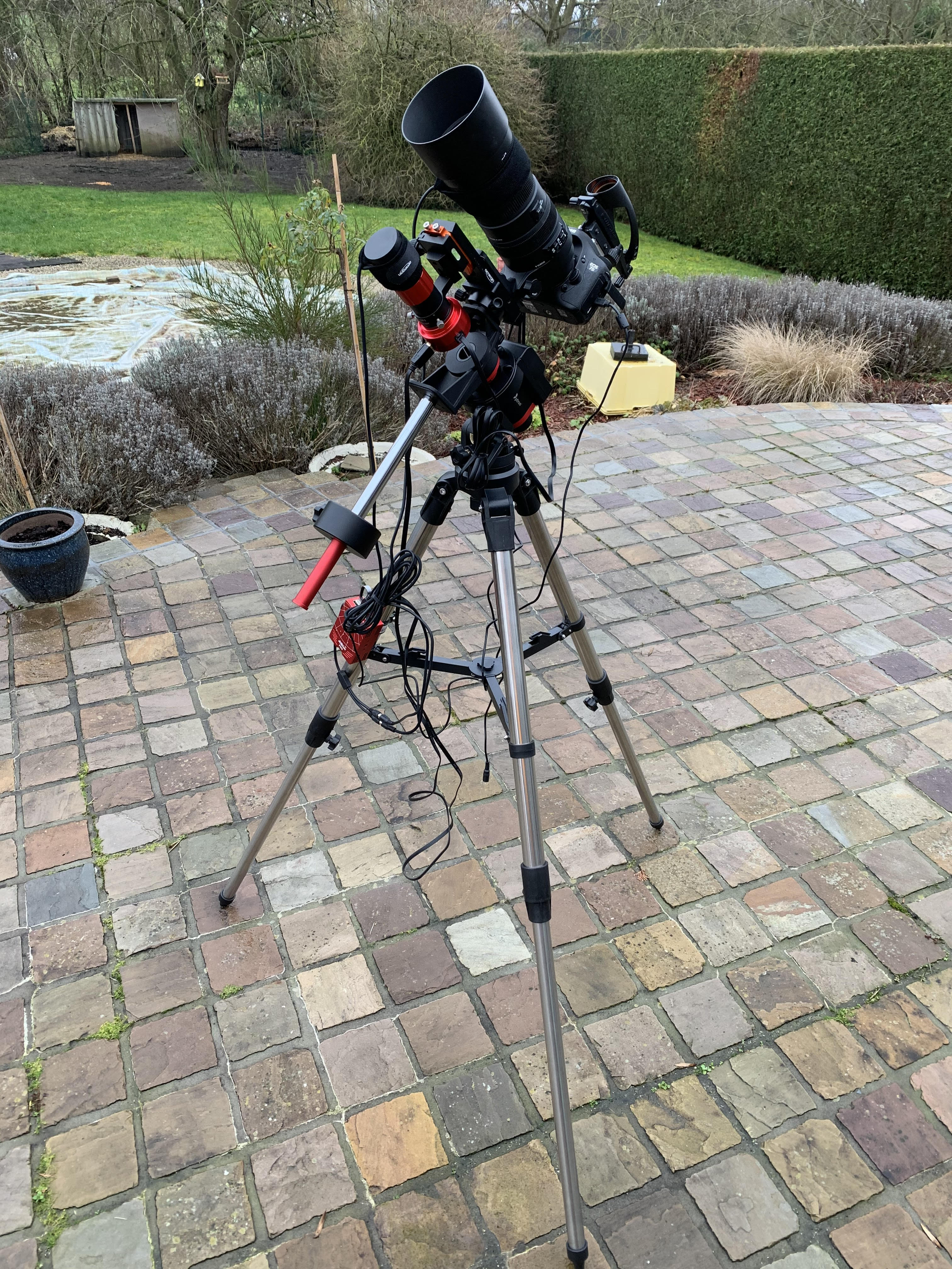

Possédant un EOS 7D ( non défiltré) et quelques objectifs photo, J'ai décidé de débuter progressivement avec un monture de type Skyguider Pro guidée par un petit chercheur ZWO et d'une camera Zwo 224MC.
Le tout connecté avec un Asiair Pro.

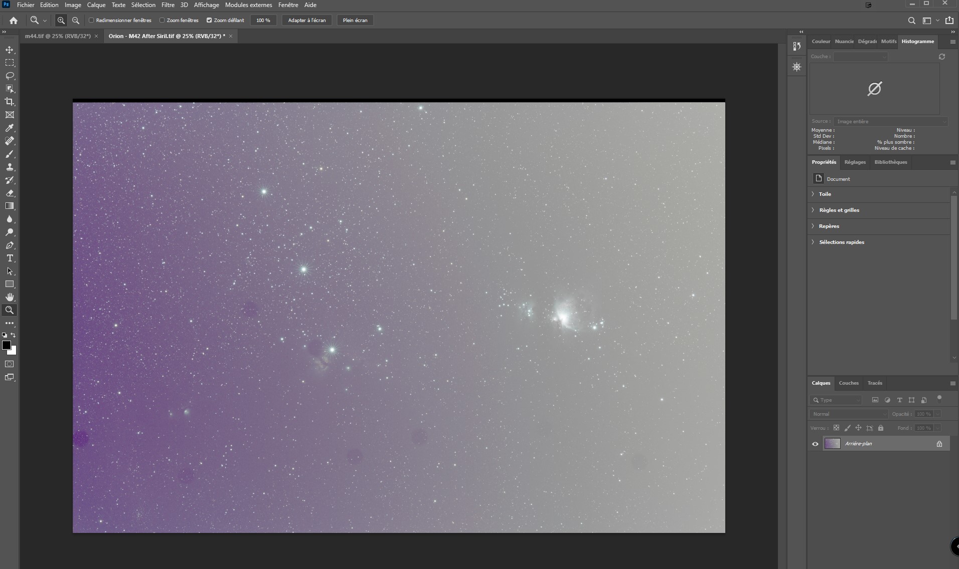

Je suis visiblement dans une région avec beaucoup de pollution lumineuse ( il y a des poteaux lumineux juste devant la maison ) et donc les photos sont vraiment très poluée.
J'ai donc voulu ouvrir la photo TIf dans Photoshop pour appliquer quelques traitement de photo proposé sur la chaine youtube de Valentin Cohas qui propose un tutorial photoshop pour les débutants.
Et c'est là que les problèmes commance.
Dans son tutoriel, il utilise régulièrement l'histogramme.
La photo Tiff qui provient de Siril et que j'ouvre dans Photoshop ne montre malheureusement aucun histogramme. et j'ai beau retourner toutes les options dans photoshop, rien n'y fait.
J'ai cherché sur google ( google est d'habitude mon amis 😉 ) mais cette fois, je n'ai rien trouvé. Donc le problème est chez moi et chez personne d'autre au monde 😞
Ci-dessous une petite vue de la photo ouverte avec l'histogramme vide.
Voici donc venu le temps de mes questions :
  • Avez-vous une idée de ce que je fais mal ?
  • Et comment pourrais-je faire apparaitre l'histogramme de la photo.

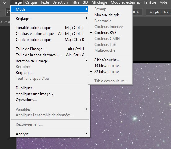

  • beaucoup d'autre options de Photoshop sont aussi grisée pour cette photo Tiff. Exemple dans le menu Image\Mode\. Impossible de choisir Couleurs Lab comme demandé durant le tutoriel.
  • Comme vous le voyez, la photo présente des taches rondes noires que je ne vois pas sur les bruts ou flats. D'ou cela peut-il bien venir ?
  • Avez vous des idées pour éliminer le voile de pollution lumineuse ?
  • Est-ce qu'un filtre de type Optolong L-enhance ou L-Extreme permettrait d'améliorer les images ?
  • Est-ce que faire défiltrer mon EOS 7D pourrait aussi améliorer les choses ?
J'avoue que les premières images sont assez décevantes ( tout en étant satisfait déjà d'avoir pu prendre des photos avec des étoiles ponctuelles sur une durée de 180 sec).

Il faut que tu passes ton image en 16 bits ( image -> mode ). Je vois que tu as beaucoup de gradient, essaies de faire un retrait sous siril, sinon tu as GradientXTerminator qui marche bien (gratuit 30 jours).
Bonne continuation
Ce sont des taches sur ton capteur, les flats doivent les supprimer. Tu n'as pas besoin de faire 60 flats, une quinzaine suffit. Tu les fais comment ?

Super ca marche parfaitement ! Un très grand merci.
