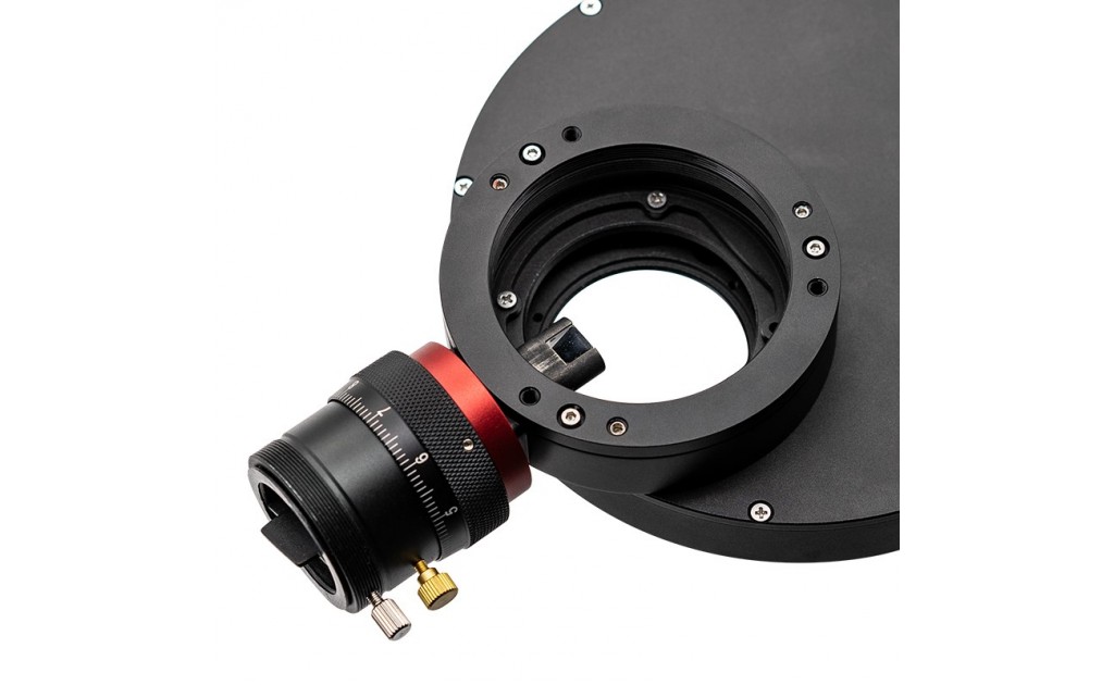

Je ne sais pas trop où je pourrais trouver à bon prix les vis bloquantes et de réglages (ce sont bien les mêmes ?) permettant de fixer une bague de tilt M68 à son DO.

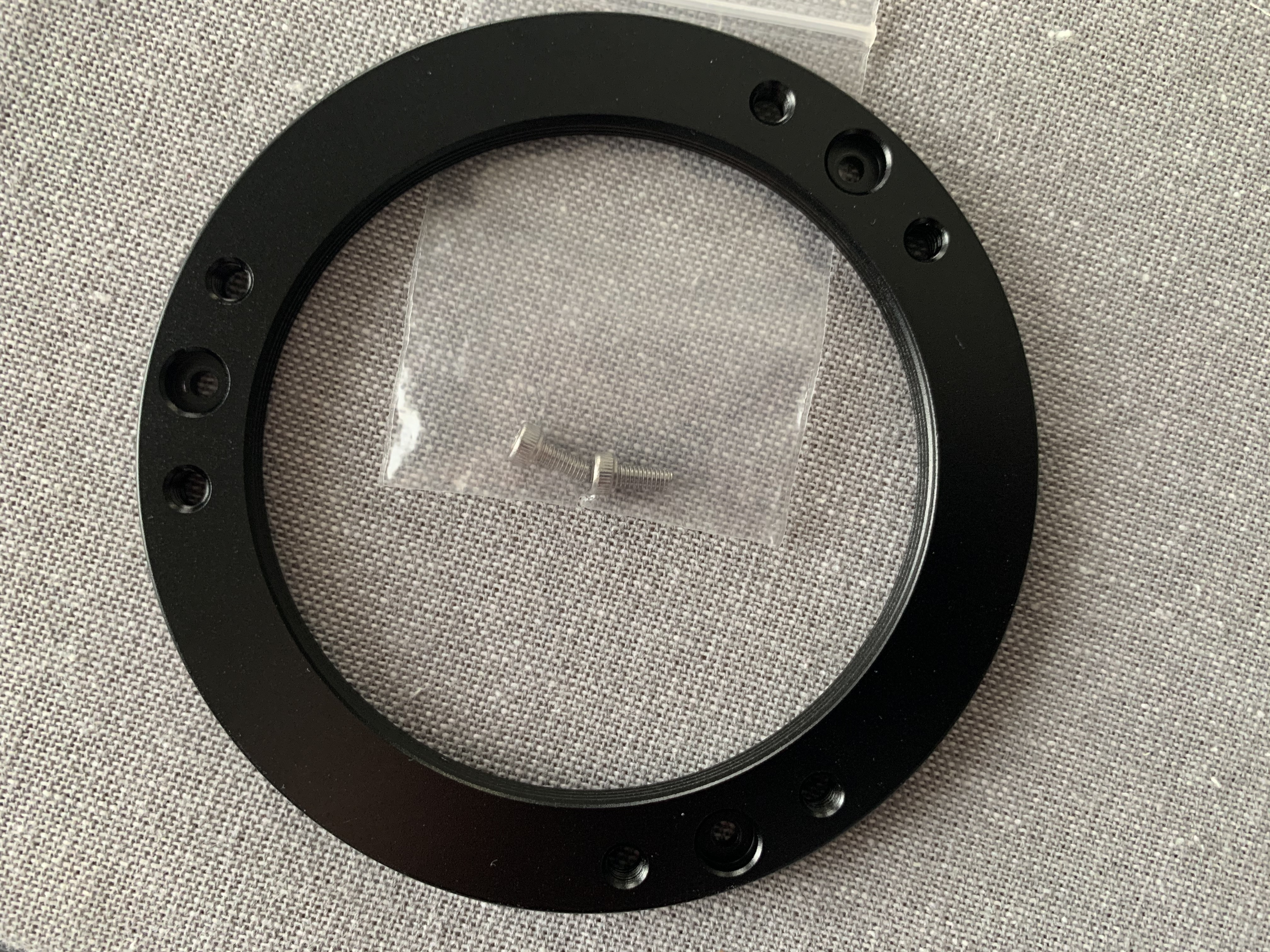

J’ai déjà utilisé 4 vis fournies avec la bague de tilt pour fixer le DO au tiroir à filtre M54. Il ne me reste donc que 2 vis (identiques aux 4 autres).
Je ne suis pas sûr de la référence de ces vis… Est-ce que le filetage est standard ?

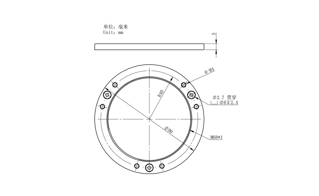

Sur la photo ci dessous montrant la fixation sur une roue à filtres, les vis bloquantes et de réglages sont différentes…
Dois-je aussi acheter des vis sans tête ?

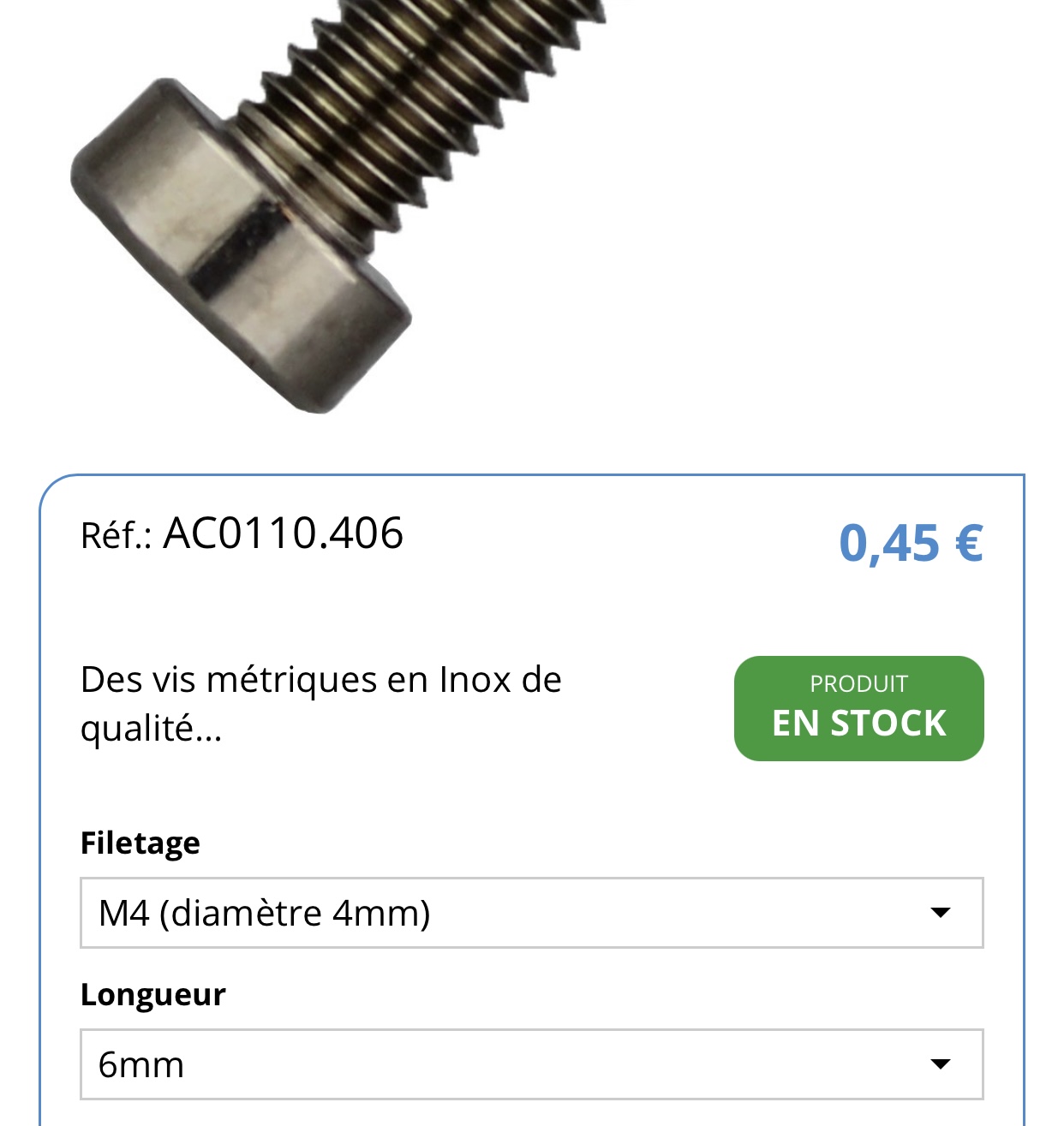

Chez Pierro, ce sont les frais de port qui m’embêtent… Au total près de 30€ pour 10 vis…
J’ai trouvé une boîte sur la Zone mais je me demande si le filetage est le bon… 🧐
Modifié par Stfcap78
Si c'est marqué "M4" tout court, c'est le standard : 4 mm de diamètre au pas de 0,75 mm. Sinon, le pas serait précisé. Donc la boîte de la Zone convient, mais tu vas avoir un stock de vis à ne pas savoir qu'en faire...

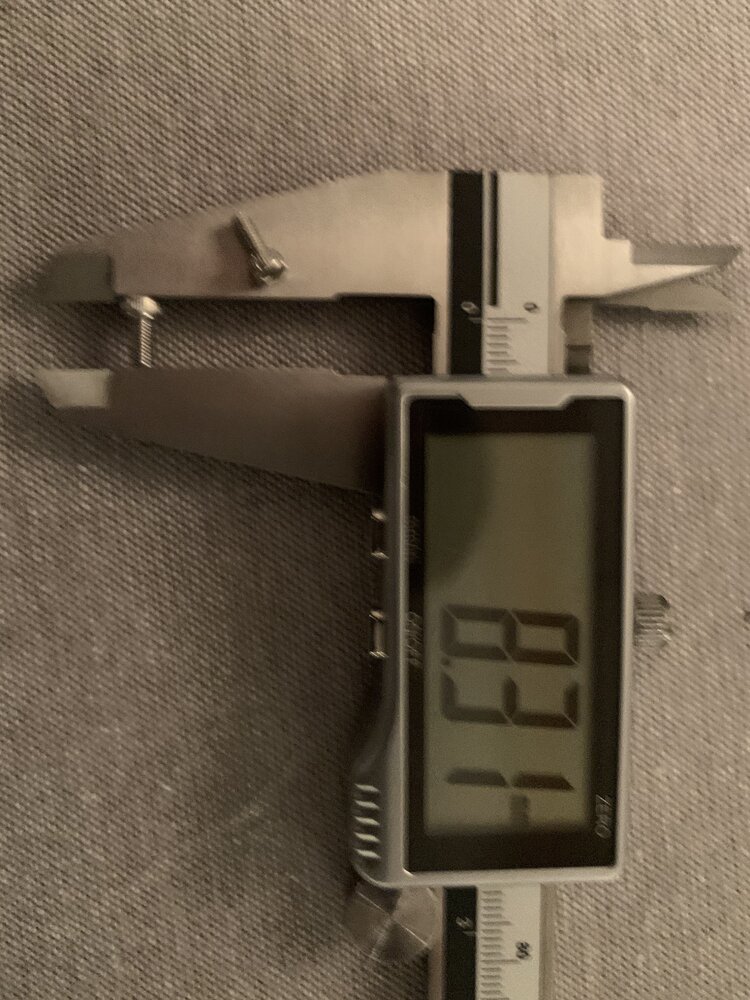

Bon au final… ce n’était pas des vis M4 de 6mm dont j’avais besoin…
Après essai, pour le réglage j’ai besoin de vis M4 sans tête. Car actuellement les têtes empêchent de visser le tube d’allonge m68 sur la bague de tilt.

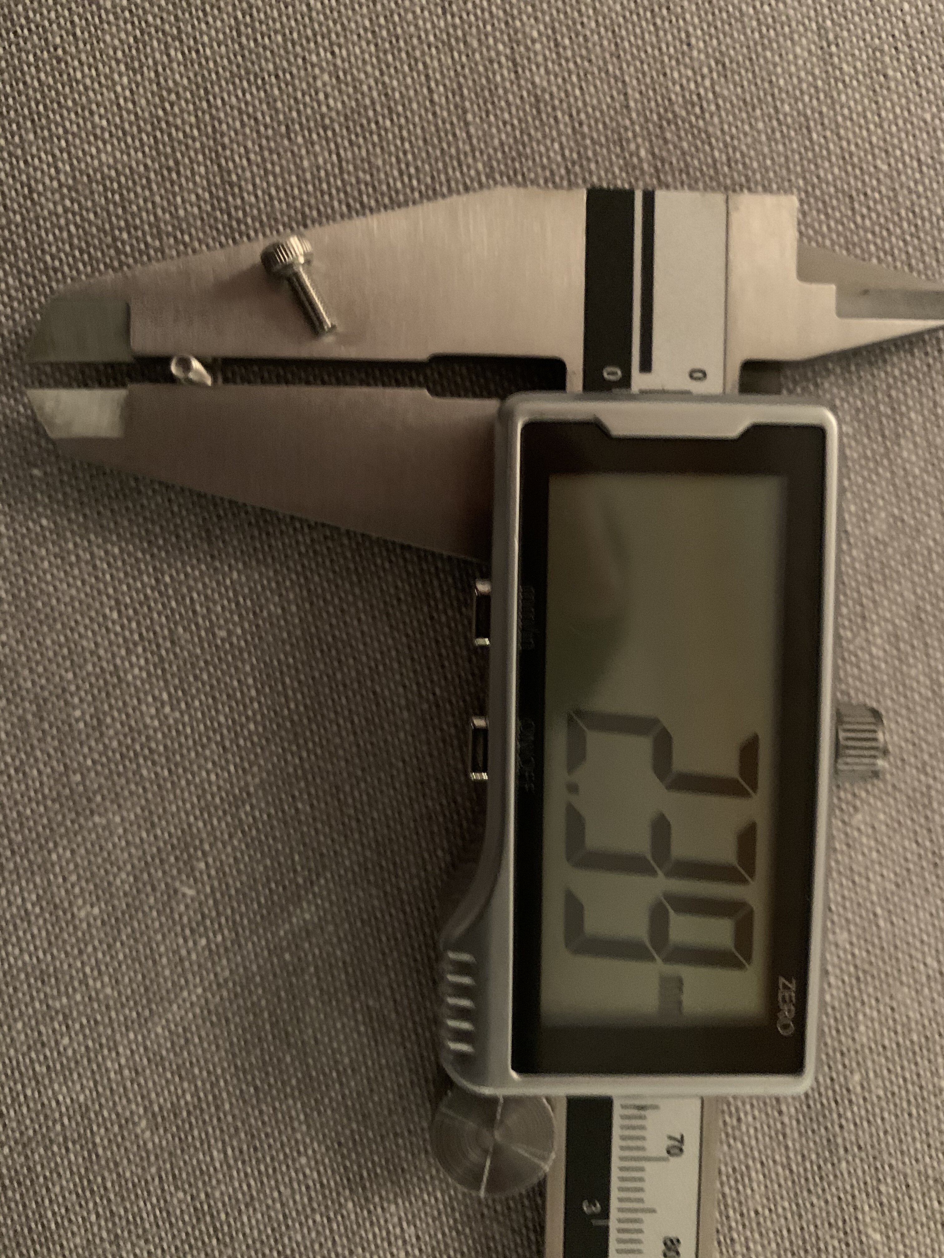

Concernant les 3 vis bloquantes, je ne connais toujours pas la référence… Sur les 6 vis fournies avec la bague de tilt, j’en utilise 4 pour fixer le DO au tiroir à filtre M54. Il ne me reste donc que 2 vis pour fixer la bague de tilt au DO il m’en manque donc une !
Est-ce des vis de 2,4mm ? De 2,7mm ? Où puis-je trouver cela ? 😓

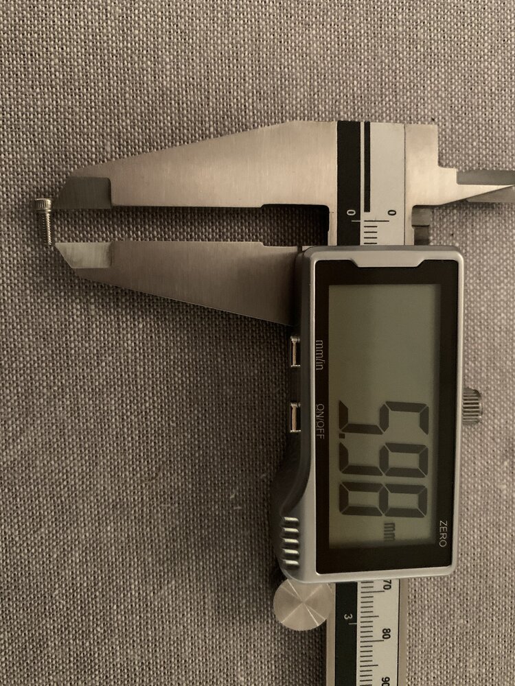

Mais je pense que ce sont des vis M2,5 de 6mm. Il n’en existe pas d’autre entre M2 et M3 🧐
le plus simple c'est que tu récupères les 4 vis que tu as montées sur le tiroir pour les garder sur la plaque de tilt et que tu cherches 4 vis standard pour le tiroir.
Ca a l'air bien plus simple à trouver, car tu peux prendre n'importe quelle tête et la longueur ne doit pas être aussi problématique.
Les chinois utilisent du pas métrique, donc c'est du M2.5.
A voir la valeur de ton pied à coulisse, c'est du M2.5 (avec les vis et les filets, la valeur lue ne correspond pas à la réalité).

Attention, toi tu as un montage spécial.
Normalement cette bague de tilt M68 est sensée remplacer la bague de tilt d'origine des ASi2600, 2400 et 6200, et rien d'autre.
Donc normalement tu es déjà sensé les avoir ces vis puisque tu les récupères sur la caméra en retirant la bague de tilt d'origine, pour le coup ils en mettent 6, donc c'est 2 de plus que ce que tu devrais avoir besoin.
Toi tu n'utilises pas une de ces caméras, donc ton montage est biaisé.

Oui c’est ce que je comptais faire, mais je commençais à me demander si ce n’était pas des vis 3/32 (soit 2,38mm)… Mais apparement non, car 3/32 indique le diamètre de la tête et non celui du pas de vis…
Les vis M2.5 ont en effet une marge de tolérance (ou plutôt d’imprécision ?) et devraient donc fonctionner.
Je comprends mieux… Merci pour la précision. J’ai choisi ce montage car j’espère que cela ne vignettera pas (ou peu) avec l’A7s. C’est sûr qu’avec mes Asi183 et Asi294 il y a de la marge.
