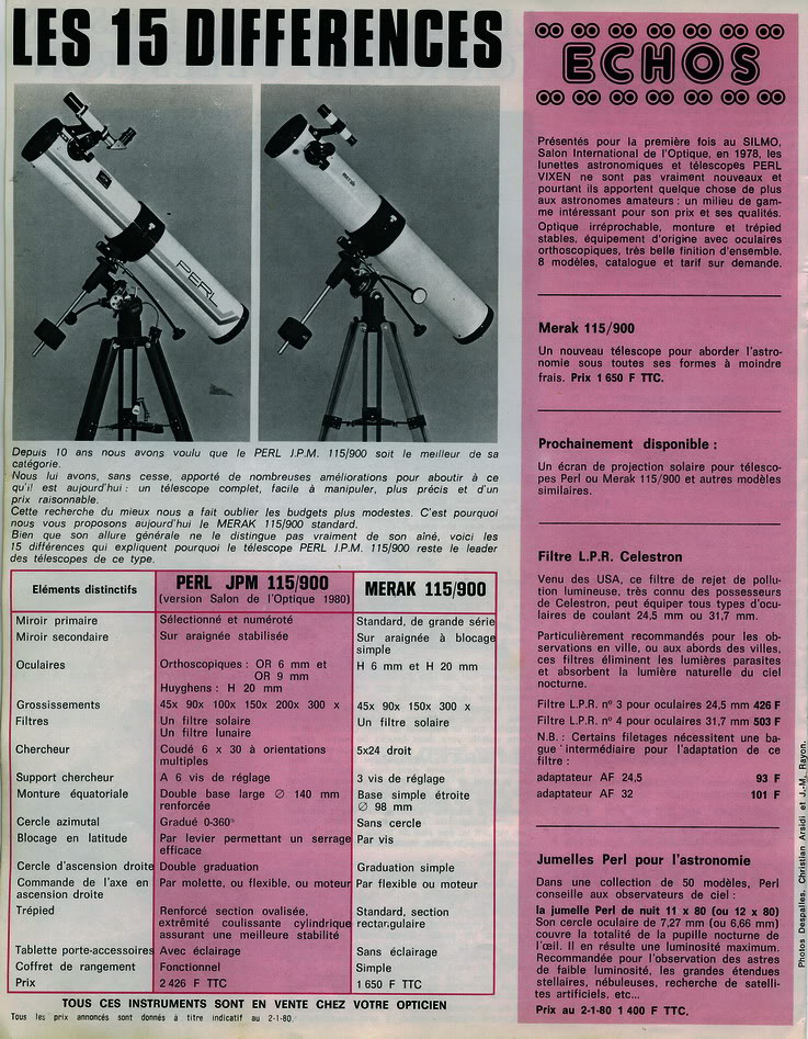

staffy Posté 18 février 2021 Posté 18 février 2021 Le 17/02/2021 à 16:31, Sudiaste06 a dit : je possède un vieux JPM 115/900 que j'essaie de remettre en état d'origine .... par contre la monture a pas mal souffert et il me manque des pièces mécaniques. Voir davantage Pour retrouver la configuration d'origine : En support : - Un post très complet sur cet instrument : Le JPM 115/900 la "PERL" des années 70. - Page 3 - Astronomie pratique - Astrosurf - Dans le sujet "Instruments anciens - catalogues et documentations diverses" en partie 1) "catalogues , brochures, historiques, spécifications" tu trouvera le rétro test d' ''Astronomie Magazine" - 1 manuel en français : Mode_d'emploi_JPM_115_900_Français.pdf Pour la suite, 2 solutions (à toi de faire le choix) : - achat d'une monture type Skywatcher NEQ/NEQ 3-2 pour installer dans de meilleures conditions le télescope - recherche d'un monture d'origine pour conserver le caractère "vintage" de cet instrument (on trouve assez fréquemment sur les sites de ventes des forums ou de type "le bon coin" des Perl JPM complets) 2
