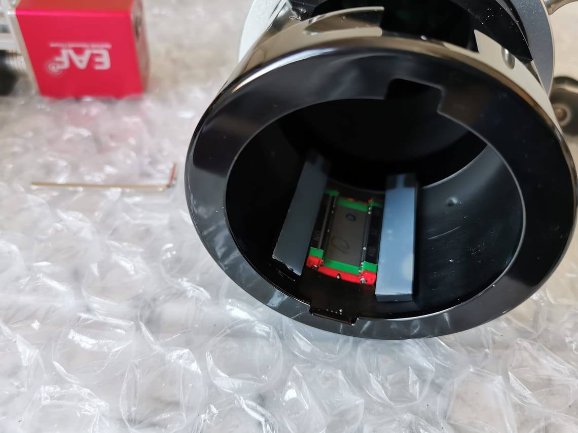

Suite à mon acquisition d’une Sky-Watcher Esprit 80 d’occasion, j’ai démonté le focuser pour installer un EAF et pour voir ce qui rendait la mise au point très dure/difficile.
Ne voyant rien qui coince dans le système du focuser, j’ai essayé de voir à l’intérieur du tube en tirant sur le tube intérieur coulissant (difficilement) sur le rail de guidage.
À l’insu de mon plein gré, le tube intérieur est sorti et j’ai aperçu deux plaques non fixées dans le tube (voir photo).
Y-aurait-il des experts qui posséderaient des photos ou informations sur ces plaques (qui seraient des plaques de pressions)…

Merci Jeap,

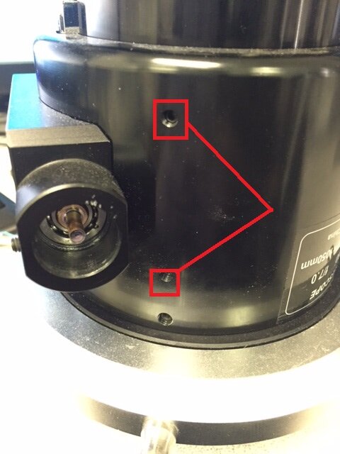

Je viens de trouver quelques infos sur le net, ça serait des plaques de pression qui permettent de régler la tension du focuser (voir photo avec les deux vis qui presse sur un plaque).
Le manuel ne fait pas mention de ces vis de réglage et je pensais qu'il n'y avait pas moyen de modifier cette pression qui était trop importante sur ma lunette. Pourtant le manuel de mon SW Quattro mentionne une (grosse) vis de réglage...
Le remontage est tout sauf aisé car il y a des billes minuscules qui "voyagent" dans tous les sens (on en voit quelques unes sur la photo).
MORALITE : ne démontez pas cette pièce avec les SW Esprit, sinon va falloir beaucoup de patience... 🙂
