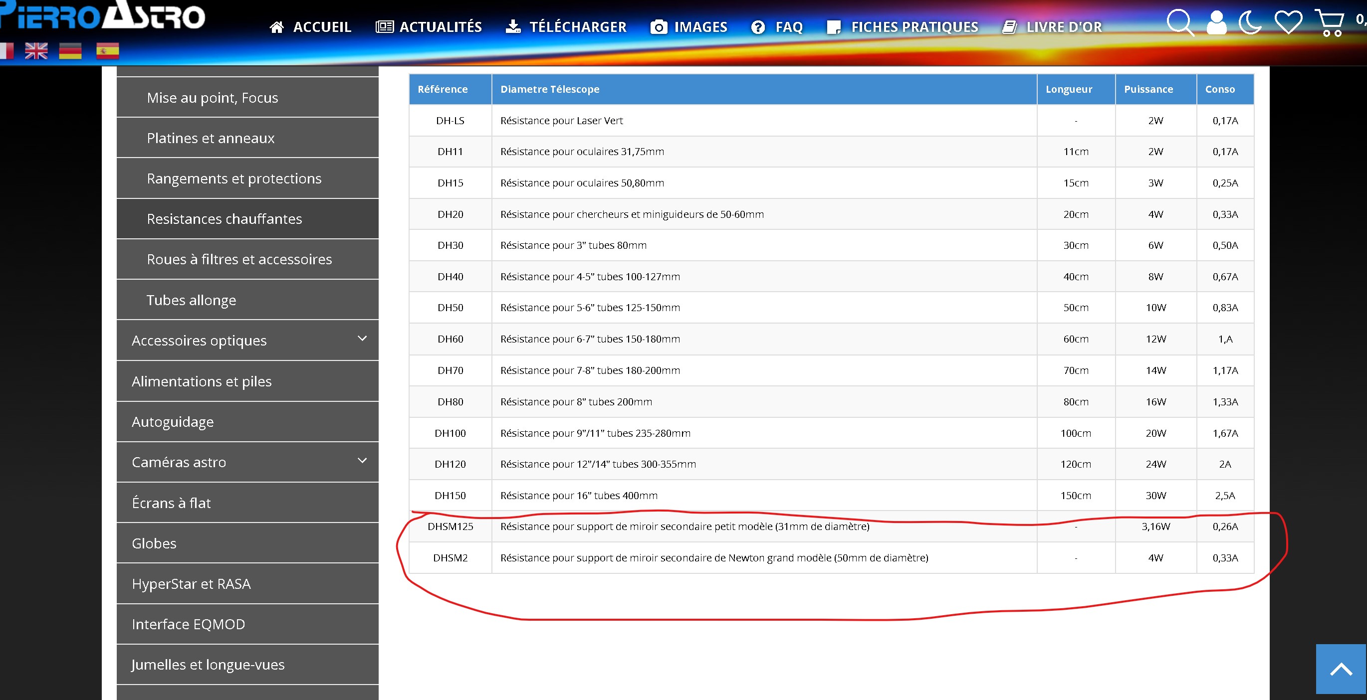

Les modèles proposés par Pierro-astro sont pour des tubes: lunette, newton, chercheur.
Pour un secondaire de Newton il n'y a pas beaucoup de solution en dehors du collage.
... justement, il existe maintenant des résistances pour secondaire chez PA... (voir réponse ci-dessus) reste à déterminer mon modèle ?
Modifié par pyrou61
Il y a 2 heures, rmor51 a dit :
Demandes au fabricant ou mesures toi même.
... c'est ce que j'ai fait, mais toujours pas de réponse !... et mesurer quoi d'ailleurs ?... un secondaire est ovale et il parle de diamètre ??
