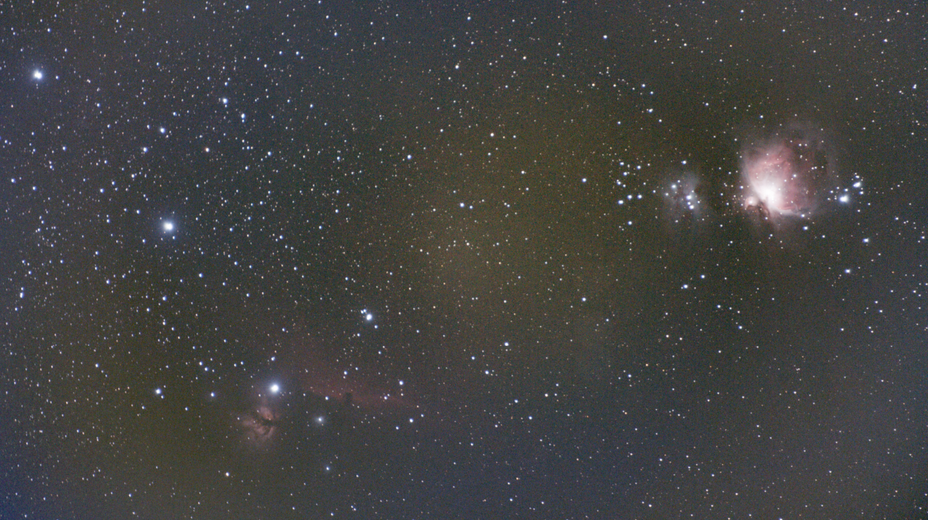

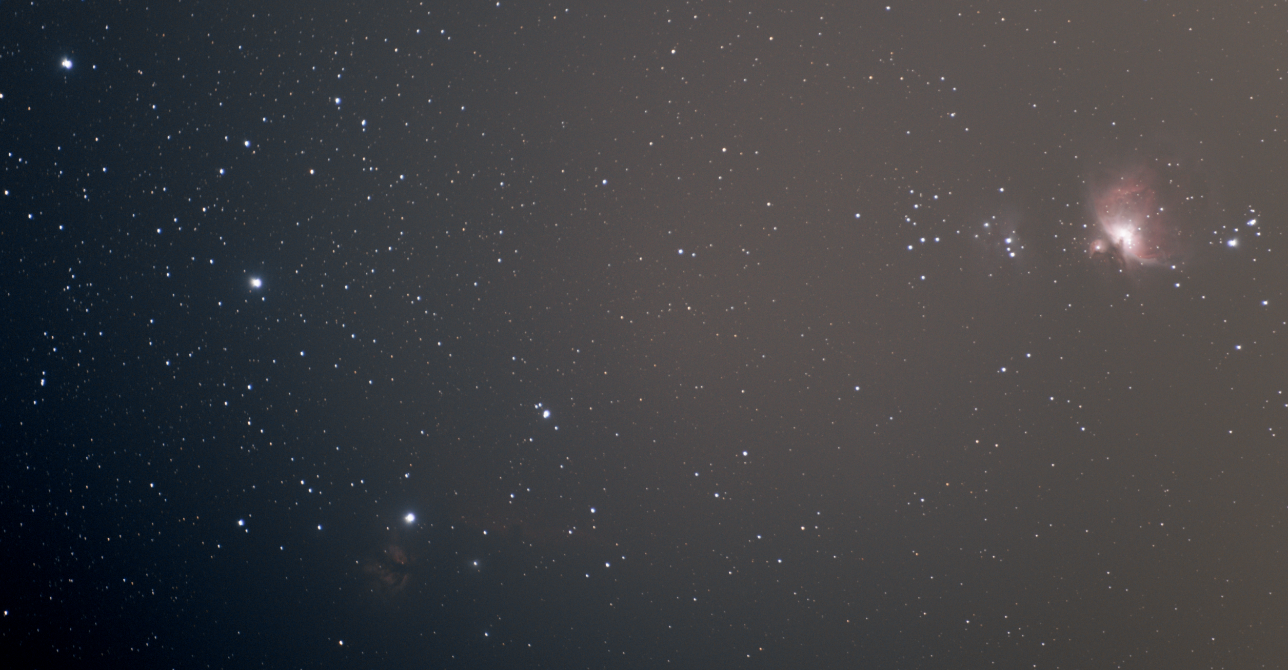

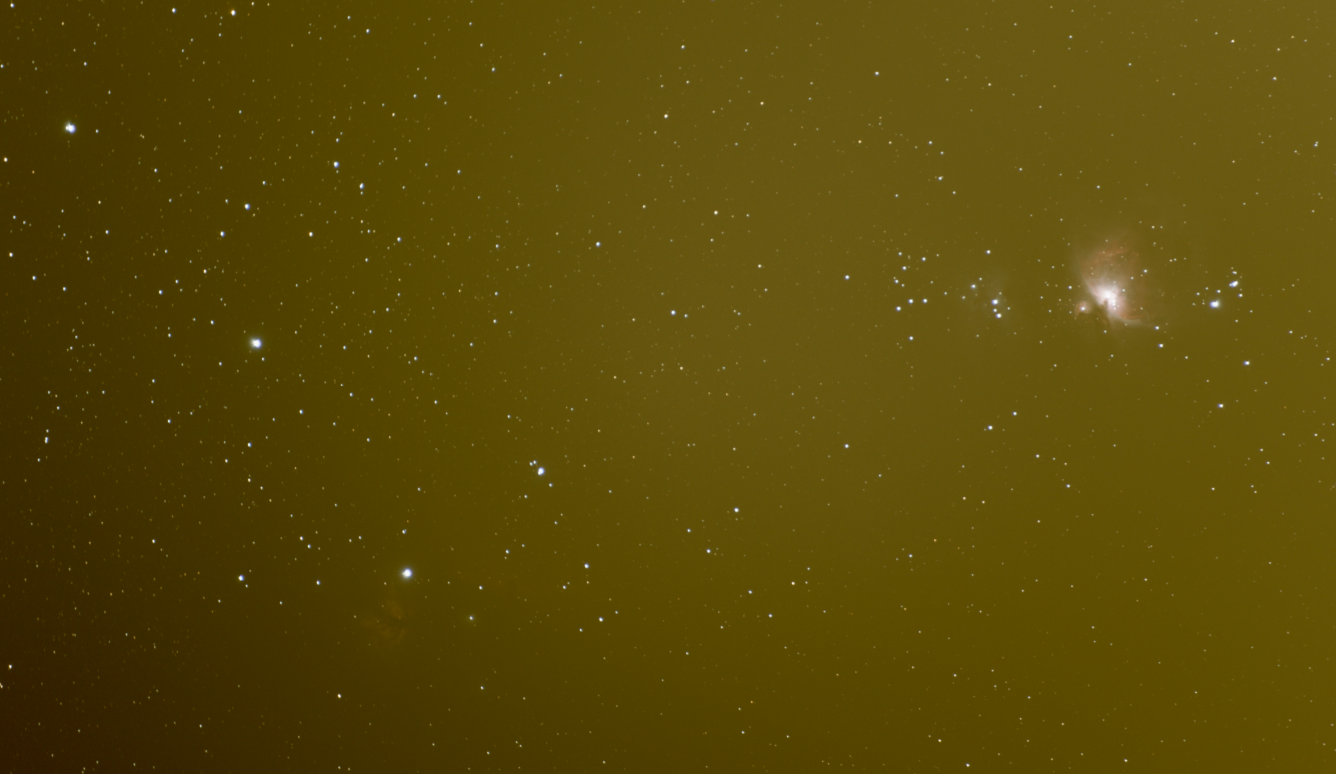

Avez vous une idée de ce que je fais qui n'est pas correct?810870549_Aprsscript.png.9570d8bca00ae7b34f951e6e5ff035e0.png1528742164_Aprescorrectionphotomtrie.png.40ea7eeda22fcb56d2f969f3b75dd962.png
Oups! Je me suis un peu mélangé avec les photos. Celle qui est après l'étalonnage des couleurs est bien sur la deuxième?

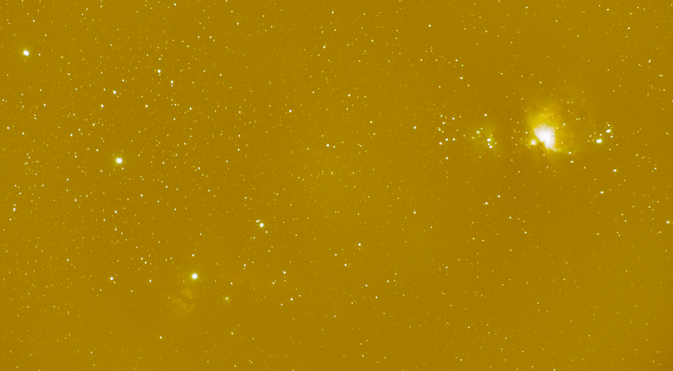

Ce matin j'ai essayé l'ordre conseillé par @6ri.l mais je n'ai pas obtenu quelque chose de concluant.
Voilà la photo après l'étalonnage des couleurs :

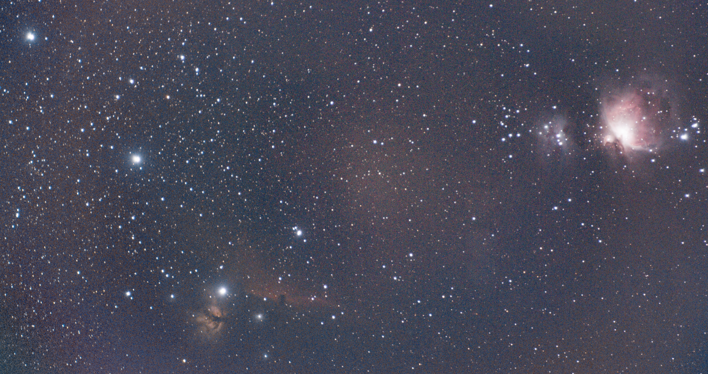

Et après l'extraction du gradient :
On retrouve les aplats de couleur ainsi qu'une forte augmentation du bruit.

Non. Il n'y a pas de forte augmentation de bruit entre les deux. Le bruit est constant grosso modo. Mais l'image est vu en mode autoajustement. Or celle-ci étant beaucoup plus "plate" sur la deuxième, le signal et donc le bruit (et les défauts) ressortent beaucoup mieux. Il suffit de regarder IC 434 ou les extensions de M42 pour s'en rendre compte.
C'est très trompeur mais il suffit pour s'en rendre compte d'évaluer le bruit sur la photo. Aussi, TOUJOURS faire le retrait de gradient avant l'étalonnage par photométrie.
