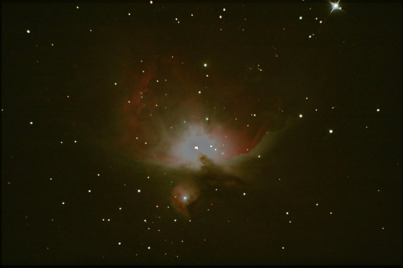

M42
Choppée en vitesse sans mise en température rien ... avant qu'elle ne soit vraiment trop basse.
9 poses de 30" empillées sous PSP, un petit masque flou pour finir ...

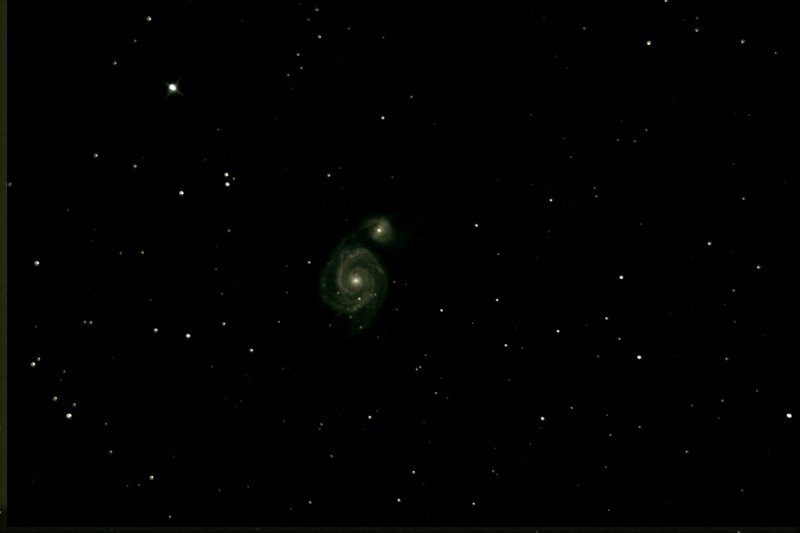

M51
80 poses de 30"
Même traitement que M42.
J'ai essayé de jouer un peu avec les types d'emplilement des calques pour améliorer la qualité et surtout diminuer ce vert qui sort de je ne sais ou ... :confused:
Je pense que je suis loin du résultat que j'aurais pu espérer avec 40 minutes de pose, sans doute en grande partie à cause du traitement.
Au fait, si vous pouviez me dire pourquoi mes étoiles ne sont pas des points mais des espèces d'olives ... Je crois l'avoir lu un jour sur ce forum, mais ou :?:

petit soucis de map sur m51, voir de collimation.
pour m42 la saturation est tres bizarre, bien sur il ne faut pas cramer le coeur d'orion, mais faut pas non plus qu'il soit gris non plus:confused:

Pour la collimation, j'ai rien touché à mon télescope entre les 2 prises, même colim et même MAP ... :(
Il est "gris" le coeur de mon Orion :?:
Mes vieux yeux me le montrent plutot blanc (blanc cassé, c'est vrai ... :rolleyes:)

Pas évidant de vouloir saisir M42 à cette époque de l'année !! Dommage que les couleurs soient bizarre la prise de vue est bonne.
Le centre de M42 est effectivement bizarre, sombre mais saturé tout de même.
Tes étoiles ovales sont trés probablements duent au erreurs de suivi de ta monture.

les déformation en coin sont du à la coma (normal sur un newton ouvert à f/4.5),en effet au centre les étoiles sont pas mal,
attention 80 poses de 30secondes ne donnent pas l'équivalent de 10 fois 4 minutes (par exemple) dans ce cas il y aurait un meilleur rapport signal / bruit
mais alors bonjour le suivi
N'empeche la photo elle est pas mal ,il y des étoiles à mag 16.8

Oui effectivement, M42 est trés basse actuellement.
Les niveaux de la nébuleuse me paraissent faibles comparées aux étoiles qui sont bien saturées.
T'as joué de la courbe phtoshop ?
