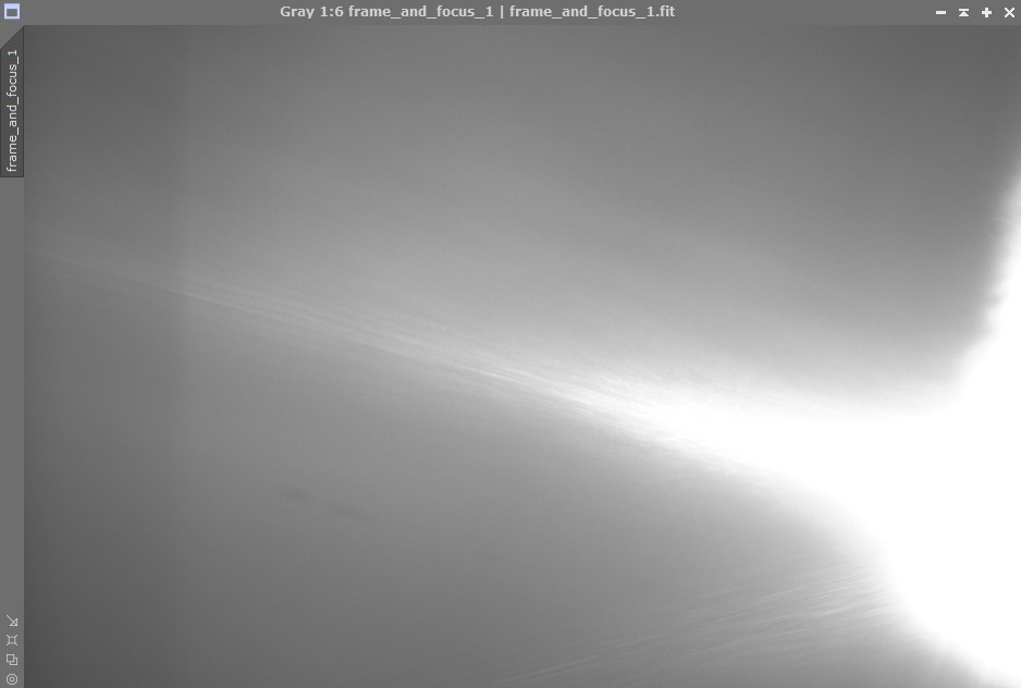

Bonjour, jai un petit souci de glow sur une camera cmos ZWO ASI0183MC-PRO
Je voulais faire mes darks  avec les parametres 180s et en unit gain (111)
Je sais que ces cameras sont sujettes au glow mais la ca me semble excessif. Voila une dark apres 60s de pose. Si je passe a mes 180s cest plus vraiment une dark mais plutot une white....
jai verifie le train optique il ny a pas de probleme de montage a priori.
Merci pour toute suggestion

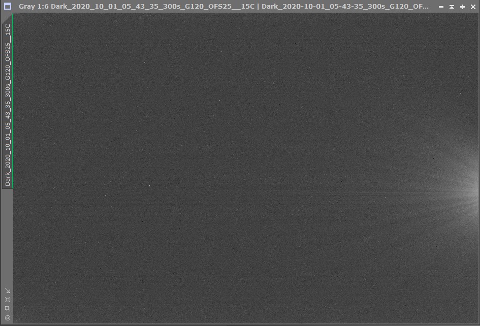

Il y a quelque chose qui ne va pas avec ton dark
Ca ressemble à ça normalement (300" à gain 120) avec une 183 mono
Il faut faire les darks dans une pièce sombre pour éviter toute entrée de lumière parasite, le bouchon mis sur l'instrument ne suffit pas..
Modifié par krotdebouk
Il y a 3 heures, HAMBUMA1 a dit :
Merci pour ta reponse, cest ca je suis sur la balcon en plein soleil a essayer les darks, je pensais que le cache suffisait.
faut bien comprendre une chose : une caméra astro, c'est un capteur non filtré.
Par conséquent, ce capteur va choper tous les infrarouges, et les infrarouges, ben faut savoir que ça passe à travers le plastique :)
Donc si bouchon plastique, c'est comme si pas de bouchon du tout.
Si en plus tu fais ça en plein Soleil, ben t'étonne pas du coup :D
Comme l'a dit @krotdebouk les darks doivent se faire dans une pièce sombre et si possible avec la caméra bien protégée de toute lumière parasite.
