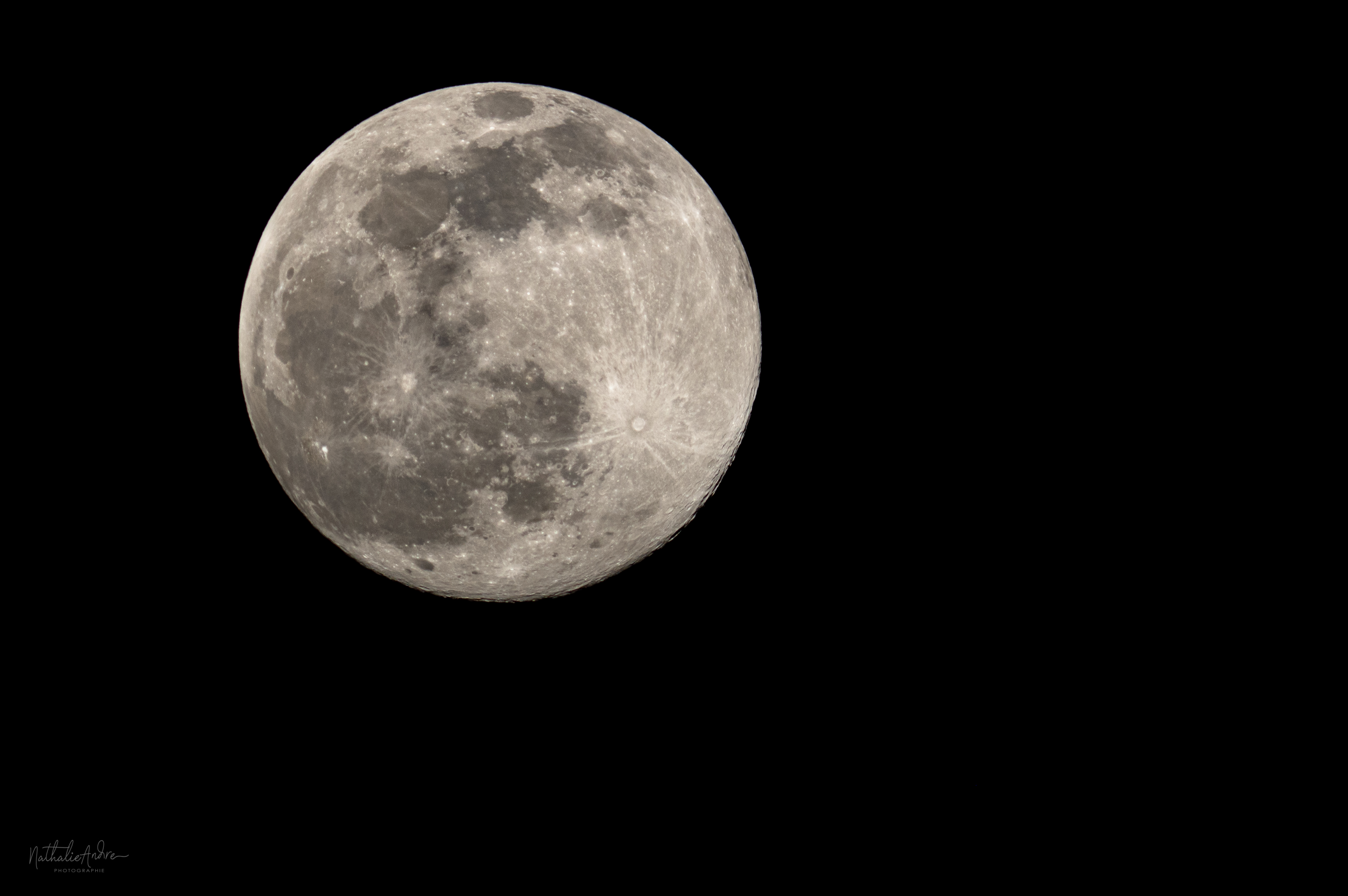

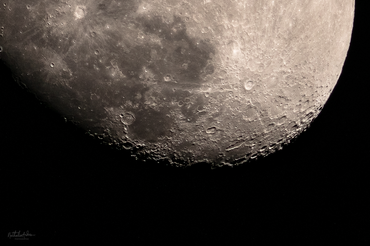

Bonjour à tous ! Ca y est je viens de faire mes premières photos avec ma nouvelle lunette 80ED sur Monture Eq5, Pentax K3 au foyer.
Quel bonheur de pouvoir la faire cette photo...
Après quelques mois/semaines d'attente, j'ai enfin une fenêtre de météo sympa et des conditions de prises de vues plutôt agréables : température au dessus de 10°, ciel dégagé dans la soirée, je me décide à tout installer.
Après une installation de nuit (note à moi-même ne plus faire ce genre de chose, et anticiper l'installation de jour 😁) un peu chaotique, j'ai laissé tomber la mise en station et préféré faire une visualisation, avec les enfants (c'est ouf!) de la Lune qui était à 25%. Idéal pour voir les contrastes sur le Cratère Théophile et ses acolytes Cyrile et Catherine.
Voila ma récolte de la soirée du 17 février. Les deux photos détaillées sont des crop' de la première, plein cadre.

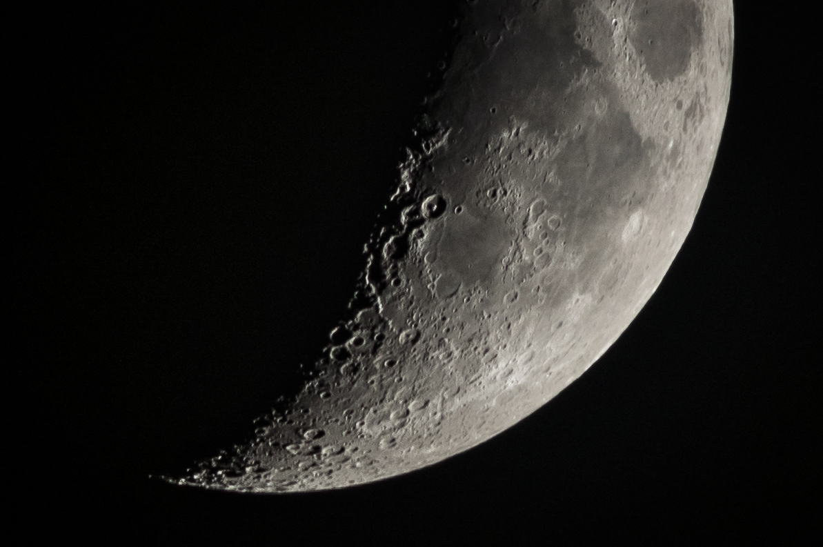

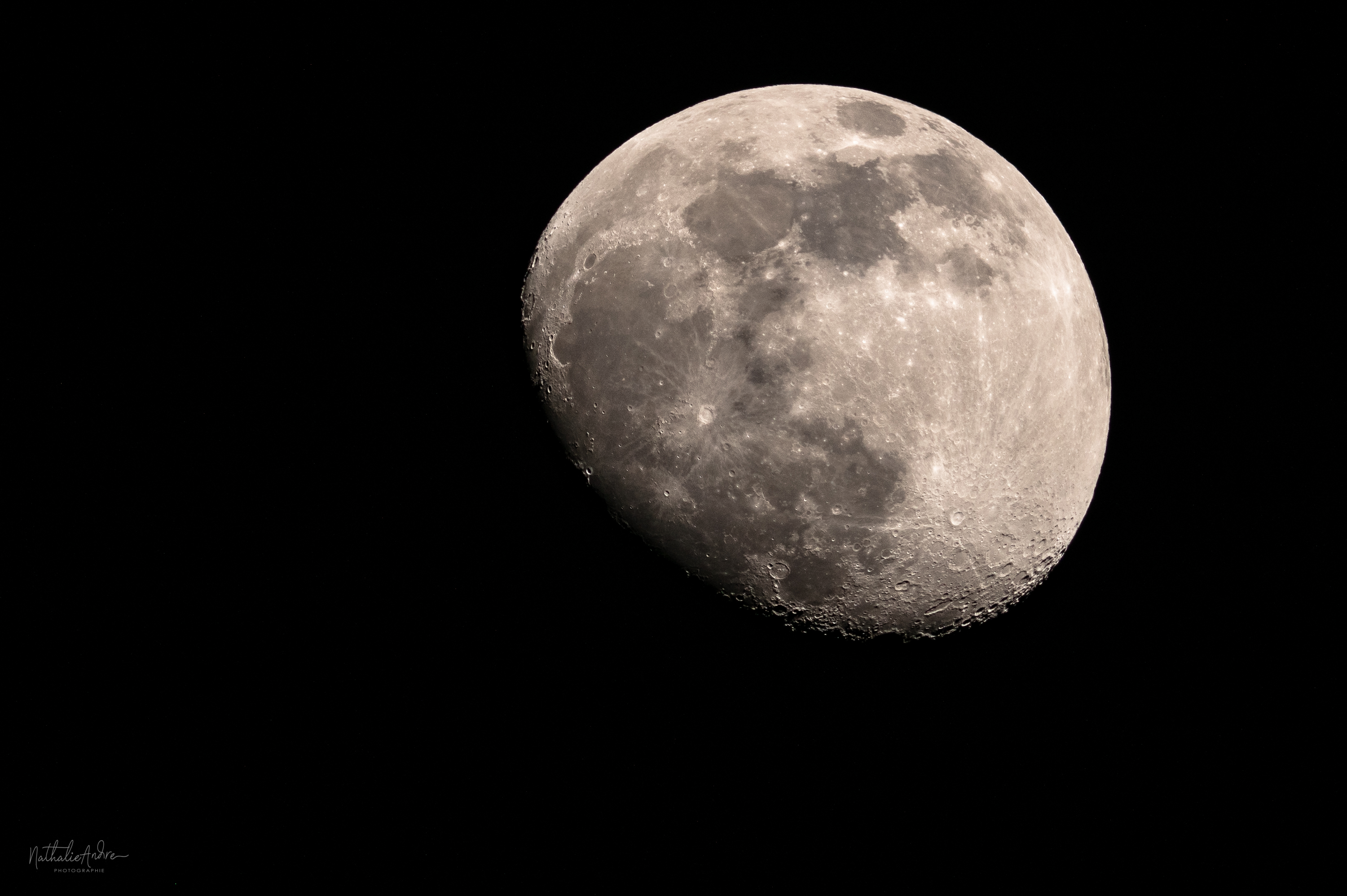

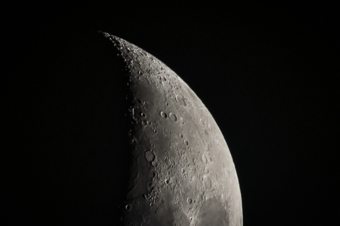

Je ne m'en lasse pas et en attendant d'avoir une mise en station correcte (sans l'Etoile Polaire) je m'entraine sur la Map.
Pour la petite histoire, de chez moi en semaine, je suis orientée au sud et je n'ai donc pas accès de mon balcon à l'Etoile Polaire.
Donc je m'entraine tous les soirs en ce moment à essayer de faire une mise en station sans le voir le nord. ce soir j'essaie la méthode des drifts !
  • J'aime 4
Jolies images de notre satellite. La mise au point est parfaite, ce qui n’est pas toujours évident à l’APN avec la turbulence.
Petite question : comment procèdes tu pour les prises de vue avec ton APN ? Tu réalises des vidéos ou tu enchaînes quelques prises de vue et tu tries ensuite les images exemptes de turbulence ?
il y a 30 minutes, Titophe a dit :
Je shoote plusieurs  fois en vérifiant la Map à chaque fois en live view, zoomé sur les contrastes au bord de notre satellite. Et effectivement la turbulence m'a surprise au début. C'est impressionnant l'effet sur la Map

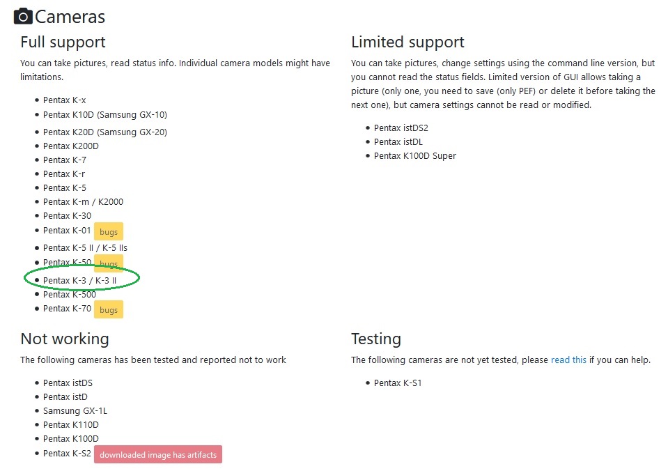

Si si le K3 et le K3 II sont reconnus sans réserve par PkTriggerCord. Voir photo ci dessous.
Bien cordialement.
Ney
Il y a 1 heure, 22Ney44 a dit :
Oui j'ai vu aussi, et j'ai fait la mise a jour en 1.41. Mais pas de changement le boitier n'est pas reconnu.
[Edit] Si ca y est il faut choisir le mode "MSC" dans Connexion USB au lieu de "PTP".
