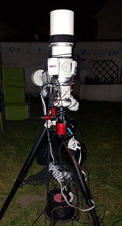

Voici l'ensemble complet, monté à l'arrache vite fait dans le jardin. Par la suite, je ferai des jolis tresses de câbles :)

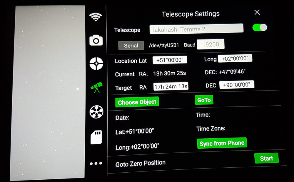

Ensuite je vais paramétrer le dialogue avec la monture.
A ce moment, je ne maîtrise pas encore les subtilités de l'application. Par exemple, j'aurais pu activer le GPS de la tablette, il aurait alors pris automatiquement les valeurs latitude, longitude, date et heure. Je ne l'ai vu qu'après en lisant la notice.
La Taka est parfaitement reconnue, je peux la piloter depuis les 4 boutons présents à l'écran. Plus du tout besoin de la raquette !
L'autoguidage est piloté non pas depuis le port ST4 mais directement depuis le port RS232.
Je passe ensuite sur Skysafari pour aligner la monture, et tout le reste pourra se faire directement depuis l'App de l'ASiAir (Choose Object et Goto).

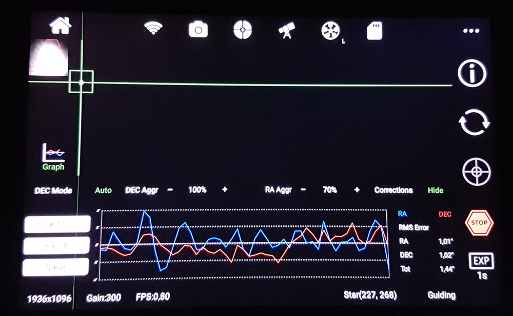

Je lance ensuite l'autoguidage, qui est basé sur l'interface de PHD2, je ne suis donc pas dépaysé. Je pointe une étoile, j'appuie sur le bouton guidage et il fait automatiquement la calibration puis démarre l'autoguidage.

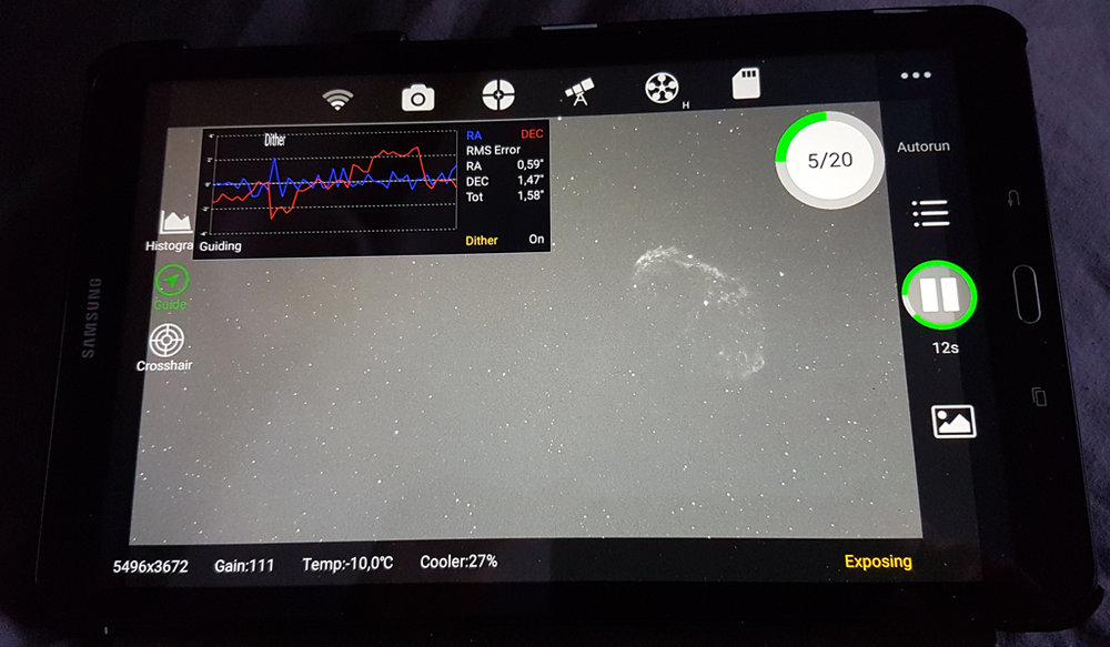

A noter que l'ASiAir gère parfaitement le dithering entre les poses. On peut paramétrer le décalage en pixels et le temps de stabilisation avant de reprendre les poses.

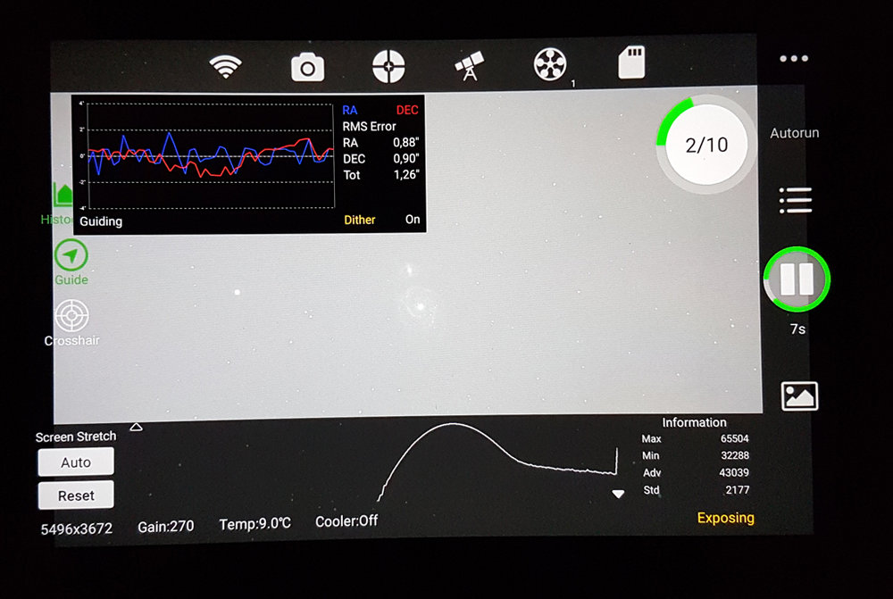

Voici une image de l'écran. On y voit l'image de M51 (pris juste au-dessus de Paris, ne m'en veuillez pas !!), le graphe d'autoguidage, et des infos comme la température du capteur, l'histogramme de l'image, etc..
Résultat de 10 poses de 60s au gain maxi, avec filtre L : bon c'est pas terrible hein ? Bah je suis déjà content de sortir ça à 3 km de Paris :)

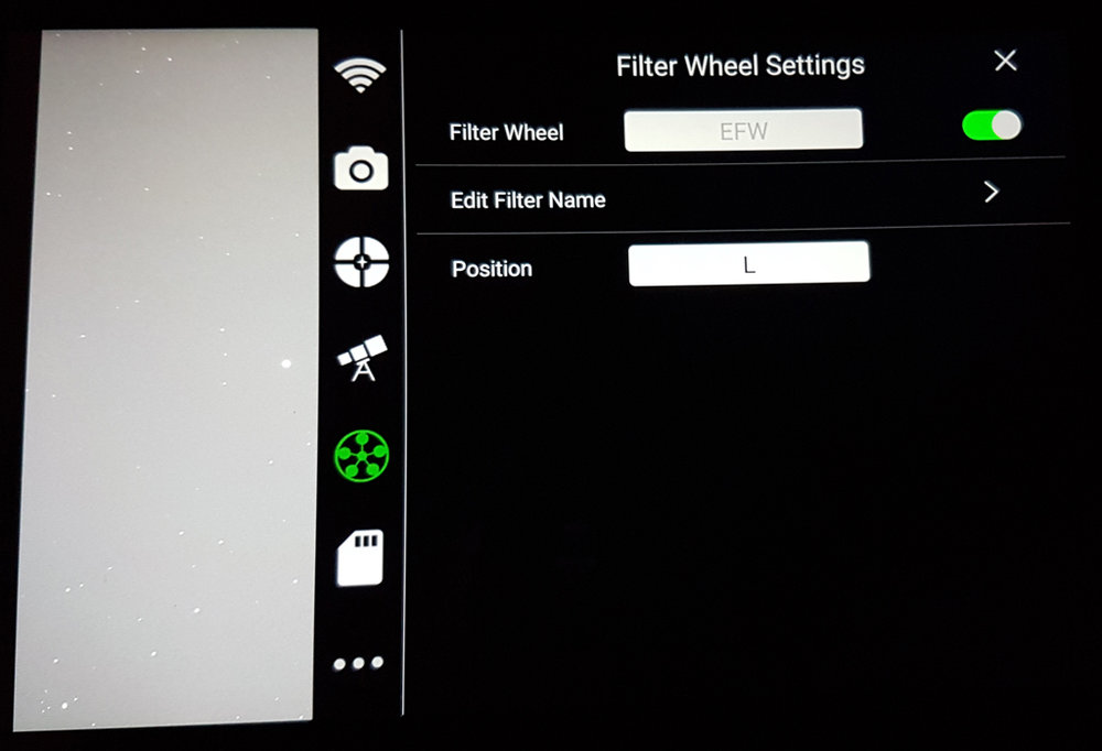

Je passe ensuite aux choses sérieuses. Je définis les filtres de la roue à filtres et je peaufine les paramétrages divers.

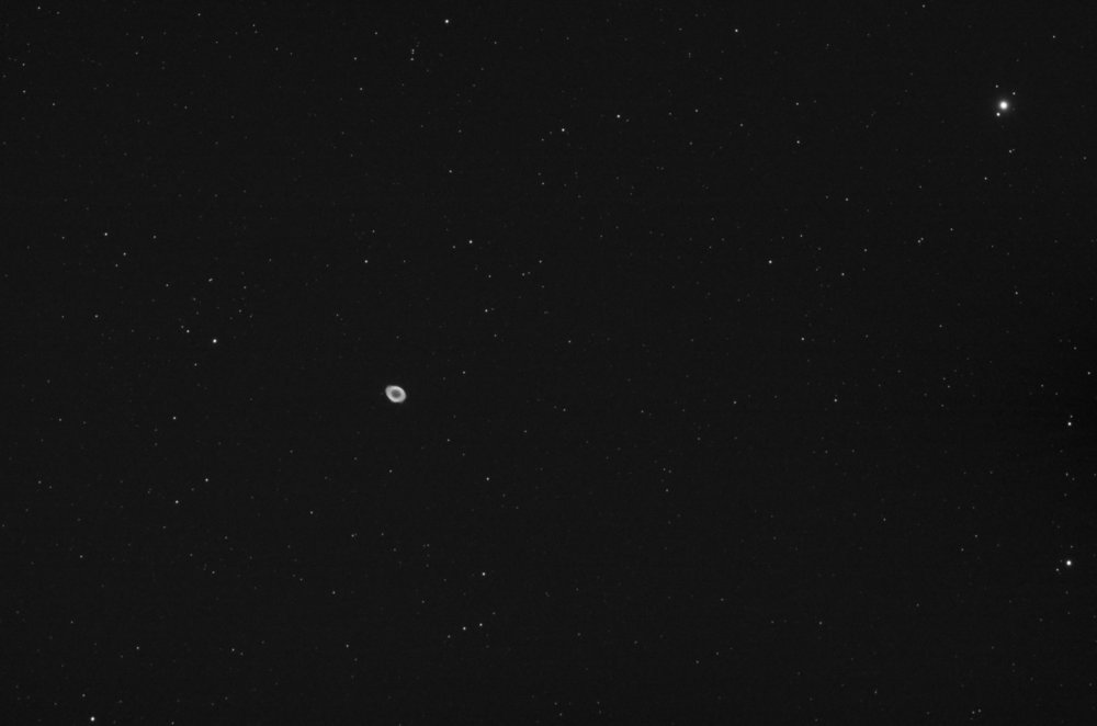

Un essai sur M57, avec 2 poses de 180s en halpha avec retrait des darks de 120s (d'où la sous-correction sur l'ampglow à droite) :

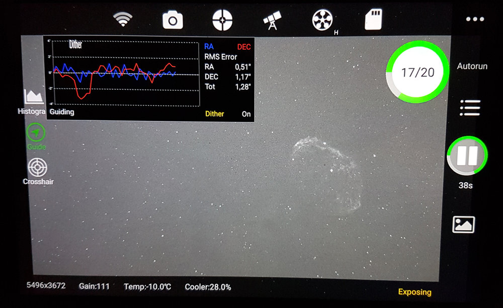

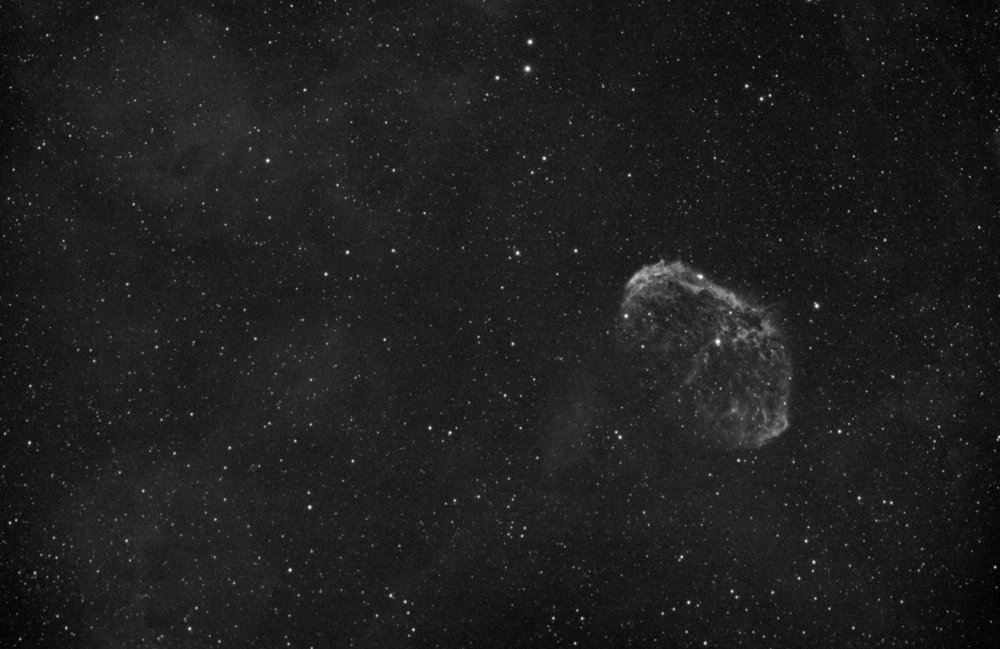

Je termine enfin la soirée par une série de 20 poses de 120s en Halpha sur NGC6888, suivis automatiquement par 10 darks.
Et le tout en visualisant l'ensemble sur la tablette depuis mon lit bien au chaud !!
Ce soir j'ai récupéré les images directement sur mon PC depuis le Wi-Fi en me connectant à l'ASiAir (mais il est possible aussi de transférer le contenu de la micro-SD) et réalisé un traitement rapide sous SiriL.
20 images de 120s en halpha, 20 darks. Aucun flat ni offset.
Bon c'est pas l'image du siècle bien sûr, c'est pris juste au-dessus de l'horizon de Paris, mais le filtre halpha fait quand même des miracles !

Testé avec l'ASiair sur ma tablette, ça fonctionne parfaitement !! il faut juste que je pense à protéger la partie non démultipliée car le roulement à billes est à l'air libre du coup... Je vais y monter un petit bouchon plastique :)
Voilà, j'ai maintenant le montage complet ZWO, branché comme suit :
- ASI183 imageur sur l'ASiair
- ASI290 mini guidage sur l'ASiair (via le diviseur optique ZWO)
- RS232 EM200 Taka sur l'ASiair
- Focuser EAF sur l'ASiair
- Roue à filtre ZWO-mini sur le hub USB de l'ASI183
Le montage est complètement autonome (l'ensemble est branché sur une batterie Gel 12V de 35Ah et ça tient toute la nuit avec la résistance chauffante et le refroidissement de l'ASI183), et entièrement piloté depuis ma tablette, au chaud dans la voiture en nomade par exemple, ou depuis la maison en poste fixe.

petite question concernant la roue à filtre : est ce que l'AsiAir gère les décalages de focus entre chaque filtres (due au chromatisme pour les lunettes) ?
cad : tu rentres les "offset de focus" une fois pour toute (comme dans les drivers ascom) et puis on en parle plus, ou alors il faut refaire la map à chaque changement de filtre à chaque séance ?
il y a une heure, La Louche du Nord a dit :
Pas encore, mais ça fait partie des évolutions recensées. Comme l'autofocus avec l'EAF.
