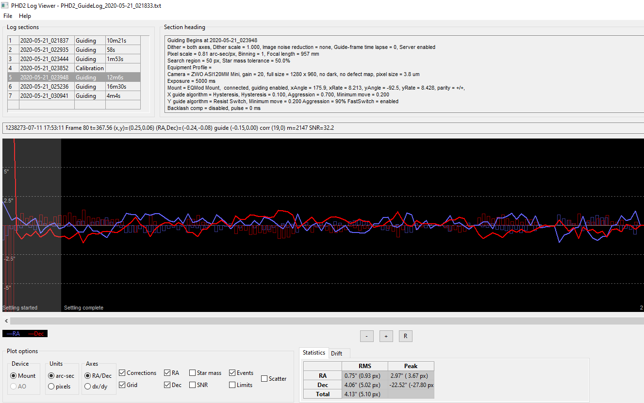

suite à une nuit complète d'essais réalisés dans mon jardin en compagnie de mon copain @David_LEGRANGER je viens vous faire part de plusieurs points.
Tout d'abord le matos utilisé (celui de David vu que je n'ai toujours pas récupéré mon matos !) :
- SW Esprit 100 + ASI1600 + roue à filtres + EAF, le tout sur AZEQ6
- nos 2 ASiair pro, l'un doté de la toute dernière version béta qui date d'hier matin, l'autre de la dernière version officielle
- un petit routeur/extender Wi-Fi 5V dont je vous donne le lien ici : https://www.amazon.fr/gp/product/B01MY5JIJ0/ref=ppx_yo_dt_b_asin_title_o00_s00?ie=UTF8&psc=1
- plusieurs tablettes Android pour tester leur comportement, notamment le débit Wi-Fi et la distance de décrochage
Je vais commencer par les tablettes, et c'est là que vous allez tomber de vos sièges !!!
  • La toute nouvelle Samsung Galaxy Tab 5SE : A FUIR D'URGENCE !!! David avait profité d'une offre de lancement de Samsung à 399 euros au lieu de 549. J'avais lu des commentaires peu élogieux concernant la portée Wi-Fi de cette tablette et j'en ai informé David, et bien ça se confirme, elle décroche à peine à 3 mètres de l'ASiair !!! De plus ses caractéristiques techniques ne sont pas du tout importantes pour l'ASiair, notamment les 4Go soit-disant indispensables au fonctionnement.
  • Une vieille Samsung Galaxy tab S de 2014 (3Go de RAM) de David : très bien, parfait, le Wi-Fi fonctionne très bien, décroche à environ 10 mètres de l'ASiair avec 3 cloisons dans la maison. Il est dégouté, il a mis 399 boules dans une tablette qui ne lui servira pas :(
  • Enfin ma propre Galaxy Tab A 2016 (qui est la plus bas de gamme actuellement chez Samsung) qui coûte 159 euros (2Go de RAM) : fonctionne parfaitement, c'est même celle qui a la meilleure portée Wi-Fi avec une 15aine de mètres avant décrochage de l'ASiair + 3 cloisons dans la maison.
Moralité de l'histoire : n'investissez pas des sommes folles dans une super-tablette dernier-cri avec 4Go ou plus, ça n'a aucun intérêt pour un fonctionnement optimal de l'ASiair pro !
Je passe maintenant au test du petit routeur/extender Wi-Fi TPlink nano.
Nous l'avons utilisé en mode Extender Wi-Fi (c'est à dire afin de relayer un signal Wi-Fi dit faible).
Pour le coupler à l'ASiair c'est relativement simple :
  • on positionne d'abord le bouton du TPlink sur le mode AP Ring / Ext (extender)
  • on allume le TP Link et l'ASiair, on attend que tout ça démarre normalement
  • avec la tablette on va dans Paramètres Wi-Fi et on se connecte au Wi-Fi du TPlink
  • on lance internet explorer sur la tablette avec l'adresse http://tplinkwifi.net et on se log avec admin/admin
  • on lance un quick setup, on suit la procédure à l'écran et on cherche le réseau Wi-Fi ASIAIR, puis on s'y connecte
  • on clique sur Finish et le TPlink va alors se substituer au réseau de l'ASIAIR
  • on se connecte à nouveau au Wi-Fi avec la tablette, on cherche cette fois le réseau ASIAIR
  • on peut lancer le soft de l'ASiair, c'est terminé
En plaçant le TPlink à mi-chemin entre l'ASiair et notre tablette, on a pu aller cette fois jusqu'à plus de 25 mètres de portée, on a pas testé au-delà de mon terrain donc possible d'avoir plus que ça (avec les 2 tablettes bas de gamme, la 5SE ayant toujours le soucis de portée Wi-Fi), y-compris dans toute la maison, avec toutes les barres Wi-Fi à fond !!
Moralité : pour 34 euros c'est un must-have je pense. On l'alimente avec un petit Powerbank 5V USB par exemple (ou un chargeur USB si on a du 220v), et ça tiendra toute la nuit, idéal pour ceux qui voudraient faire un peu de remote bien au chaud dans la maison loin du télescope !!!

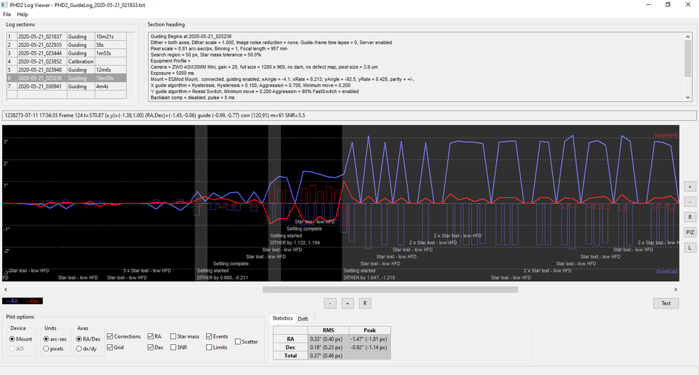

Les tests de la nouvelle version béta de l'ASiair pro :
Parmi les nouveautés :
  • possibilité de faire du dithering uniquement en AD (idéal pour ceux qui auraient une StarAdventurer)
  • ajout des comètes dans la liste des objets (du coup on en a profité pour imager la Panstarrs 2017 T2 !)
  • une formidable fonction "Center here" qui permet en appuyant le doigt sur une zone de l'image, de recentrer automatiquement la monture à cet endroit, fini les galères à jouer de la raquette sans savoir dans quel sens aller !!
  • une fonction d'annotation automatique des objets présents à l'image (idem au site Astrometry.net), très pratique pour identifier des objets dans nos images, et cela en live !
  • une amélioration de la fonction de Power Management des 4 prises 12V de l'ASiair pro pilotable depuis la tablette
  • pas mal de changements au niveau de l'autoguidage, une échelle automatique sur les secondes d'arc, la valeur HFD des étoiles au lieu de FWHM et d'autres (et certaines qui m'ont personnellement dérouté au début)
  • et d'autres changements mineurs
On a également testé le live-stacking, ça marche pas mal du tout, en revanche pas de dithering possible dans ce mode apparemment, et ça paraît normal puisqu'il empile à la volée avec autoguidage, donc le dithering produirait un décalage de l'empilement j'imagine.
En conclusion, que du bon avec cet ASiair pro et cette toute nouvelle version béta, les 4 sorties 12V sont un vrai plus pour éviter la filasse autour de l'instrument, la portée du Wi-Fi reste du même acabit que l'ASiair classique, mais peut être largement boostée avec un petit extender Wi-Fi à une 30aine d'euros.
A noter un point important à mentionner : la vitesse d'affichage des images à l'écran, et donc le rafraichissement de ces images, dépend apparemment essentiellement du débit Wi-Fi que vous avez derrière, et pas de la puissance de la tablette, de sa RAM ou même de l'USB3.0 de l'ASiair pro.
Dès que vous perdez des barres Wi-Fi, le rafraichissement s'en ressent. Bon ça reste uniquement de l'affichage, ça n'impacte pas les performances de l'ASiair puisqu'il reste autonome sans tablette.
Mais pour les réglages, à savoir la MAP, le cadrage et quelques premières images tests avant de lancer les poses, sachez qu'il vaut mieux avoir les pleines barres Wi-Fi pour un débit optimal.
En tout cas, perso je suis très content de cet ASiair pro et des améliorations par rapport à la version classique, même si j'avais espéré que l'USB3.0 aurait boosté les performances d'affichage notamment en mode Focus pour la MAP, ce qui n'est visiblement pas trop le cas.
En espérant que ces infos vous soient utiles :)

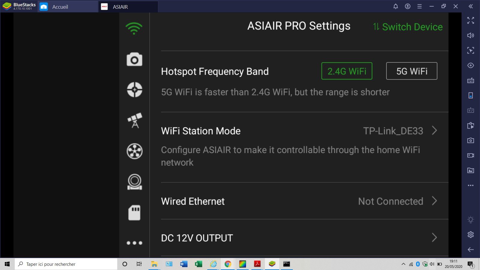

J'aurais enfin une question concernant le paramétrage de l'ASIair avec le répétiteur.
J'ai paramétré mon ASiair pour avoir soit un accès classique via la SSID et donc en AP mode, soit en wifi station mode, avec accès via mon répétiteur TP Link mais du réseau Internet de mon FAI comme expliqué plus haut.
Par mesure de précaution, j'ai acheté une carte SD Samsung Evo de 64 Go, j'ai fait un backup de ma carte avant même d’allumer mon ASiair et j'ai ensuite restauré celui-ci sur la nouvelle carte avec le fichier licence ensuite (bien qu'il soit présent dans le backup, je ne vois d'ailleurs pas l'intérêt de cette manœuvre dans ce cas de figure).
Pour cela pas de soucis.
J'ai ensuite changé ma carte SD originelle avec laquelle j'ai paramétré ce qui était nécessaire et pour laquelle, je le rappelle, je peux me connecter dans le deux modes.
Pour en revenir à ma carte de secour, j'ai donc rallumé mon ASIair, il a booté, il m'a proposé de faire un update en v5.0.5, a rebooté, et j'ai pu me connecter en mode AP sans souci, les paramètres étaient bien disponibles hormis la géolocalisation qu'il a complété car en accès via Bluestack et mon accès Internet.

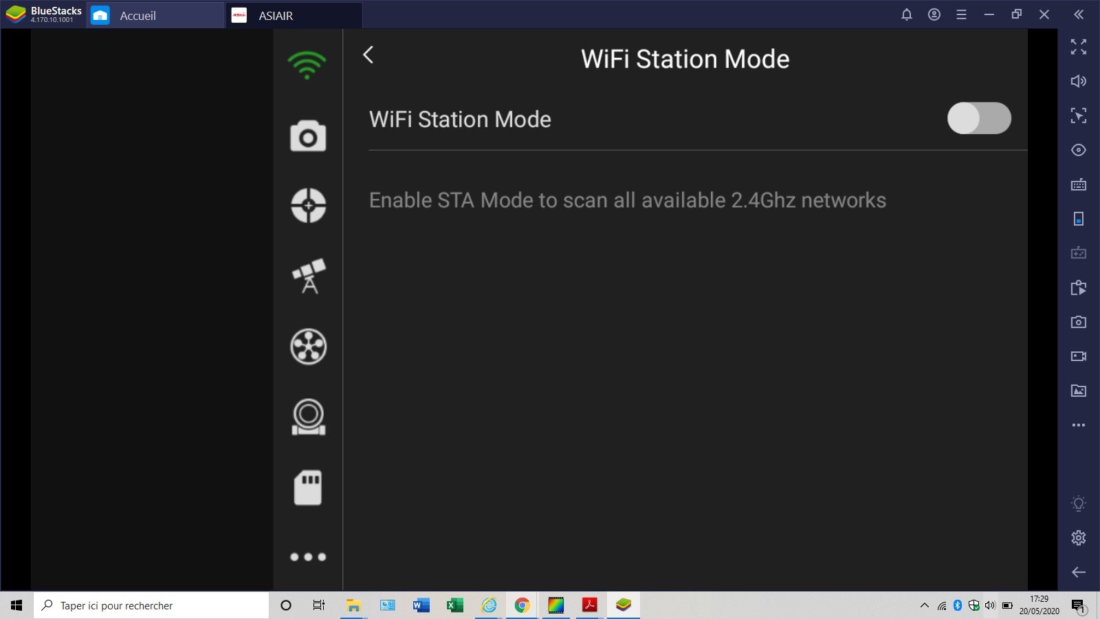

J'ai voulu ensuite paramétrer mon accès Wifi station mode, j'ai pu si je me souviens bien l'activer, il m'a trouvé mon réseau TP Link, j'ai indiqué mon mot de passe, il a fait un "reconnect", et puis à partir de là c'est parti en vrille !
Plus d'accès via l'AP mode, il refuse la connexion.
Sur mon réseau TP link on voit bien le SSID Asiair malgré le fait que je n'ai pu l'ajouter en wifi station mode dans le mode AP et aucune connexion n'est possible ni avec l'adresse I.P qui en toute logique devrait être la même !
Une connexion sur la page du gestionnaire de TP Link trouve bien mon laptop qui a l'I.P suivante (192.168.0.101) et on peut pinger l'I.P qui était affectée sur mon autre carte fonctionnelle, c'et à dire 192.168.0.100 dans mon cas.
J'ai essayer à plusieurs reprises mais pareil.
J'ai donc fait un reset avec le bouton et j'ai retrouvé au reboot mon accès via la mode AP, fonctionnel.
Si je tente de nouveau d'activer le mode wifi station mode il me met cela :
Or, je suis déjà en mode AP et on ne peut plus en sortir, il ne propose plus d'ajouter le SSID il boucle sur la demande de connexion qui échoue sur le SSID et via l'IP...
Est-ce que le "STA mode" est le mode STAndalone = AP ?
J'avoue que je sèche, le reset ne permet pas de TOUT reseter manifestement...
Il y a forcément une explication, je ne vois pas d'un point de vue réseau ce qui peut empêcher de répliquer le paramétrage !?
Les adresses MAC sont identiques d'un point de vue matériel !
Si quelqu’un a une idée, je suis preneur !

Salut Phil.
Alors pour te rassurer, mon copain David a eu les mêmes déboires que toi avec le TPlink, j'ai l'avantage d'avoir eu dans une autre vie un métier de technicien réseau :)
Quand David est arrivé chez moi, j'ai commencé par lire la notice du TPlink, notamment la page "je veux faire..."
En gros avec ce TPlink que veux-tu faire ? Nous ce qu'on voulait, c'est tout simplement pouvoir utiliser l'ASiair en étant affalés tous les deux dans le canapé de mon salon :D
Donc pour celà la réponse est "je veux relayer un signal Wi-Fi faible". A partir de là tu suis les recommandations de la notice et donc ce que j'ai écrit plus haut.
Tu n'as strictement rien à paramétrer dans le logiciel de l'ASiair, surtout pas d'ailleurs.
Tu le laisses en Wi-Fi 5G (5Ghz), tu décoches tout le reste, tu ne touches pas aux adresses MAC, tu laisses tout en auto. Tu vires Wi-Fi station mode, tu vires wired ethernet.
Maintenant que tu as créé un réseau ad-hoc dans le TPlink tu dois commencer par lui faire oublier avant de reprendre les choses en main.
Regarde la notice, lance le quick setup ou je sais plus quoi d'autre (moi je l'ai pas encore reçu le mien je te dis de mémoire là) et il faut que tu lui fasses oublier le réseau que tu lui as créé avant toute chose.
Sinon tu fais un reset total sur le TPlink c'est encore plus simple.
Et tu repars sur ce que j'ai écrit plus haut.
Pour résumer :
Tu reset tout, ASiair + TPlink pour commencer
sur le TPlink, bouton positionné sur AP ring/ext
tu allumes l'ASiair, tu n'allumes pas le TPlink, tu attends le bip de l'ASiair
Sur la tablette, tu allumes le Wi-fi et cherches l'ASiair avec 12345678 en Mdp
Dans le soft de l'ASiair, tu coches 5G et pas 2.4G, tu vérifies que tout le reste est décoché
Tu regardes si tout fonctionne bien, tu éteins tout y compris l'ASiair
Tu rallumes l'ASiair et le TPlink (qui se trouve à mi-chemin entre toi et l'ASiair) cette fois, tu attends le bip de l'ASiair
Sur la tablette cette fois tu te connectes au réseau du TPlink
Tu suis ensuite ce que j'ai écrit plus haut, avec le quick setup etc..
Une fois que c'est fini, sur la tablette, tu retournes dans les paramètres Wi-Fi et tu cherches cette fois le réseau ASIAIR avec le mdp qui lui auras rentré dans le quick setup du Tplink (idéalement tu remets 12345678 comme ça pas de question à se poser)
Tu relances le soft de l'ASiair, et ENJOY :)
Si tu montes le répéteur Wi-Fi juste à côté de l'ASiair ça n'a strictement aucun intérêt, son but c'est de répéter un signal, donc le mettre à mi-chemin entre l'ASiair et là où tu vas utiliser la tablette.
La puissance de son Wi-Fi est à peine plus fort que celui de l'ASiair, donc tu ne gagnes rien du tout à le mettre à côté.
Ce TPlink a l'énorme avantage d'être en 5V, donc utile sur le terrain quand tu laisses ta bagnole assez loin, ou que tu veux te balader dans un rassemblement et faire le kéké parmis les participants en te baladant partout avec ta tablette comme on a fait avec David hier soir :D:D
Dans ce cas-là tu places le TPlink près de la bagnole avec une petite batterie 5V et terminé.
Si tu veux uniquement amplifier le signal de l'ASiair et pouvoir l'utiliser dans toute la maison, alors il faut acheter un autre routeur en 220V avec une vraie antenne. Ou ce TPlink mais exactement comme on l'a utilisé nous.
Concernant Internet dispo, je pars du principe que partout j'ai un smartphone pour ça qui est soit connecté à ma box domestique, soit en 4G dans la Pampa, tu te compliques infiniment la vie à vouloir absolument un Wi-Fi pour l'ASiair + un Wi-Fi pour internet directement sur la tablette.
Dans ce cas-là, tu mets ton smartphone en mode Point d'accès mobile et tu switches entre le Wi-Fi de l'Asiair et le Wi-Fi du smartphone si tu veux chercher un truc sur internet.
Je regarderai quand j'aurai le mien si on peut créer ce genre de chose avec le TPlink mais pour l'instant son but c'était uniquement l'extension Wi-Fi pour l'ASiair.

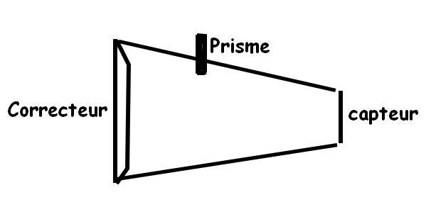

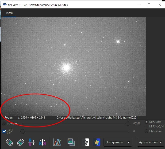

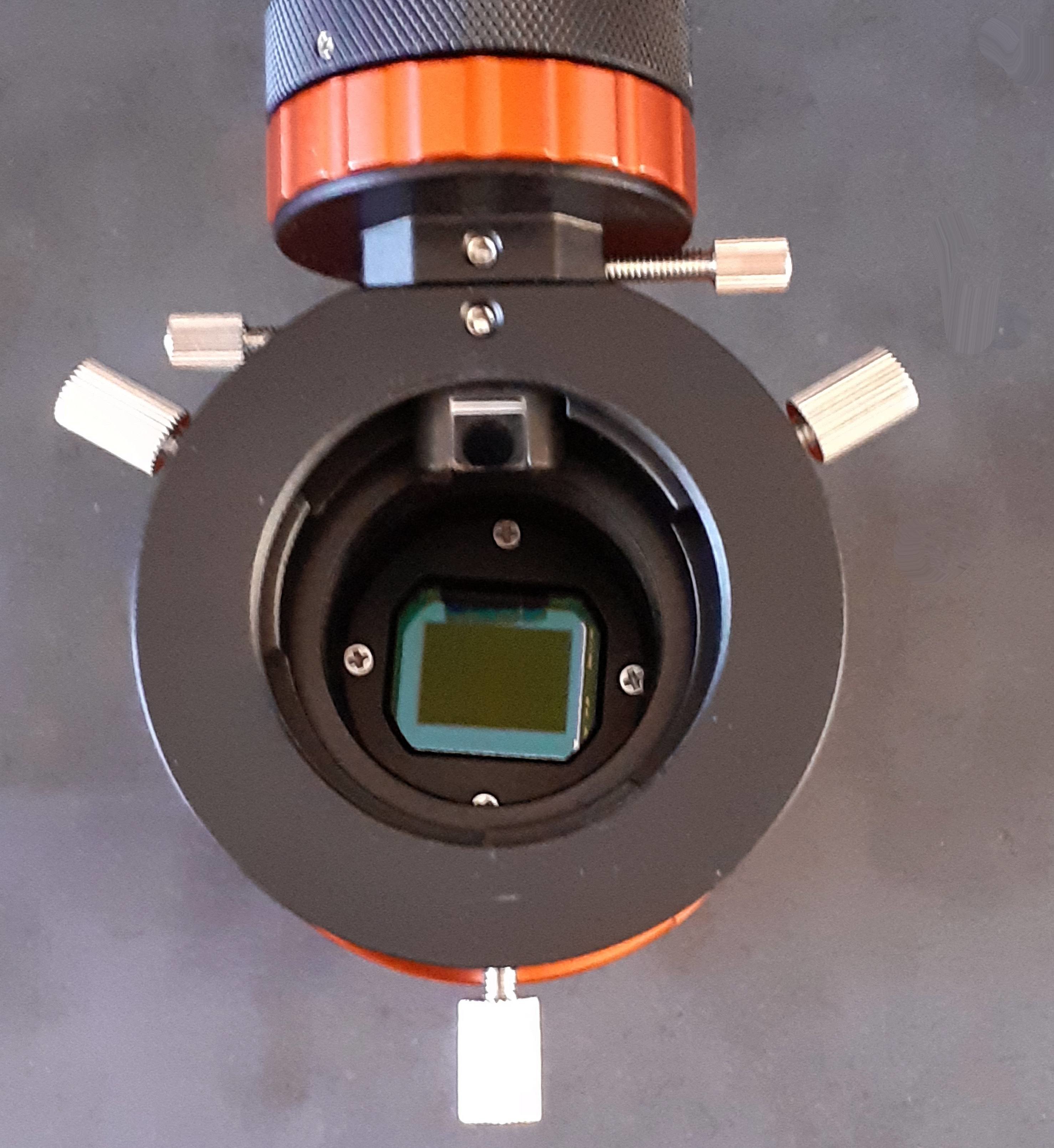

Par contre j'ai regardé mes FITS et j'ai un méchant doute !
J'avais fait mes tests sur l'OAG en terrestre pour la parfocalisation, que j'ai pourfsuivis sur la lune puis sur Polaris, et en prenant des flats, pas d'ombres sur ceux-ci.
Par contre, quand je vois ceci j'ai un gros doute :
Ça correspond grosso-modo à l'endroit où devait être le prisme il était au-dessus du grand côté un peu décalé vers la gauche quand on regarde l'OAG de face, mais dans ce cas là je en comprends pas comment il peut apparaître maintenant !?
Qu'en penses tu ?

Alors dans le désordre :
Je comprends pourquoi tu galères un peu avec les étoiles guides, la 120 mini n'est pas un foudre de guerre, moi j'ai la 290 mini et je peux t'assurer qu'elle est presque trop sensible lol !!

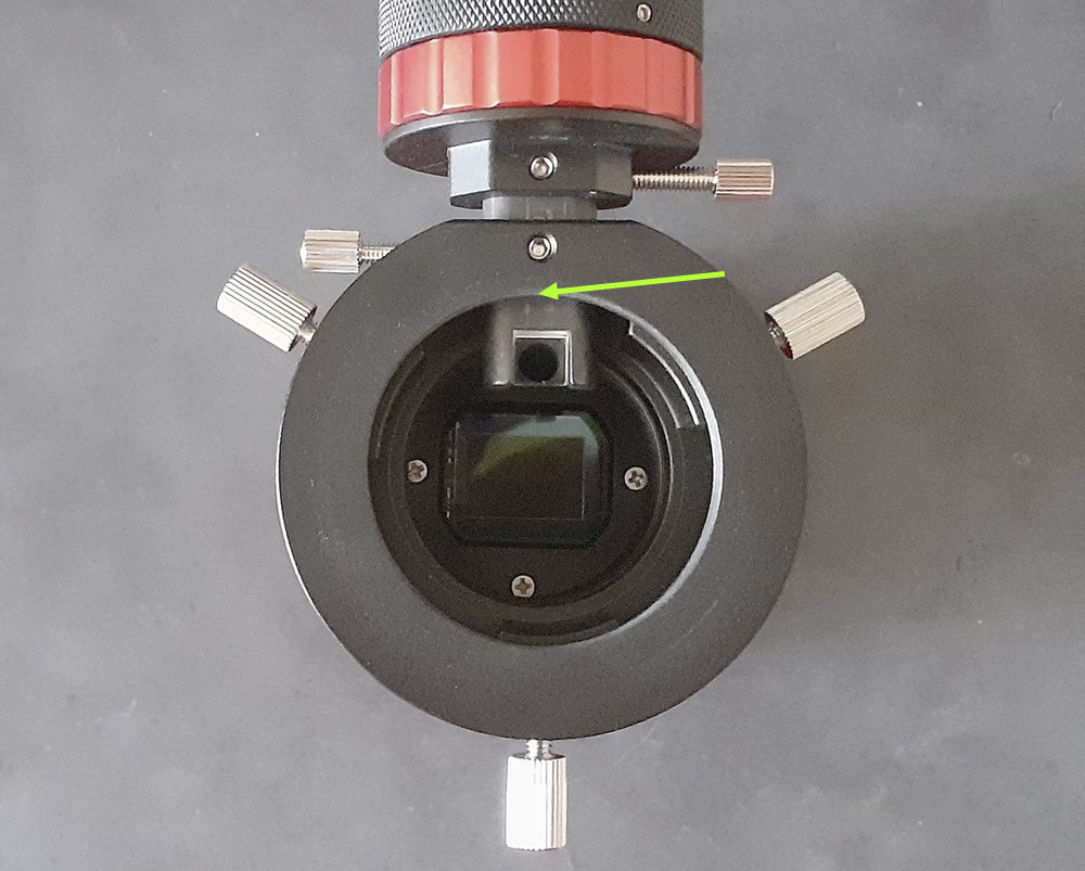

Pour l'ombre en bas, alors oui c'est très certainement le prisme de l'OAG qui génère ça. J'ai eu ça la première fois que je l'ai utilisé, on se fait tous avoir.
Il faut absolument que tu vérifies qu'il est positionné au dessus du capteur et bien centré en regardant devant l'AOG caméra montée. S'il est de travers c'est pas bon.
Si tu galères avec le serrage de la caméra pour centrer le prisme, utilise un des petits spacers qui sont livrés avec la caméra, c'est justement fait pour.
Autre chose, tu peux remonter le prisme qui est peut-être trop bas.
Encore une fois, cela me surprend car comme dit, j'ai fait des essais préalables en prenant un flat et rien n’apparaissait...
Je connaissais le problème et j'avais suffisamment galéré pour avoir une parafocalisation correcte !
Je vais re-tester aujourd'hui que la température est redescendue (de jour, puisque les nuages sont de retour aujourd'hui et demain pour les nuits aussi)...
Il y a 15 heures, Colmic a dit :

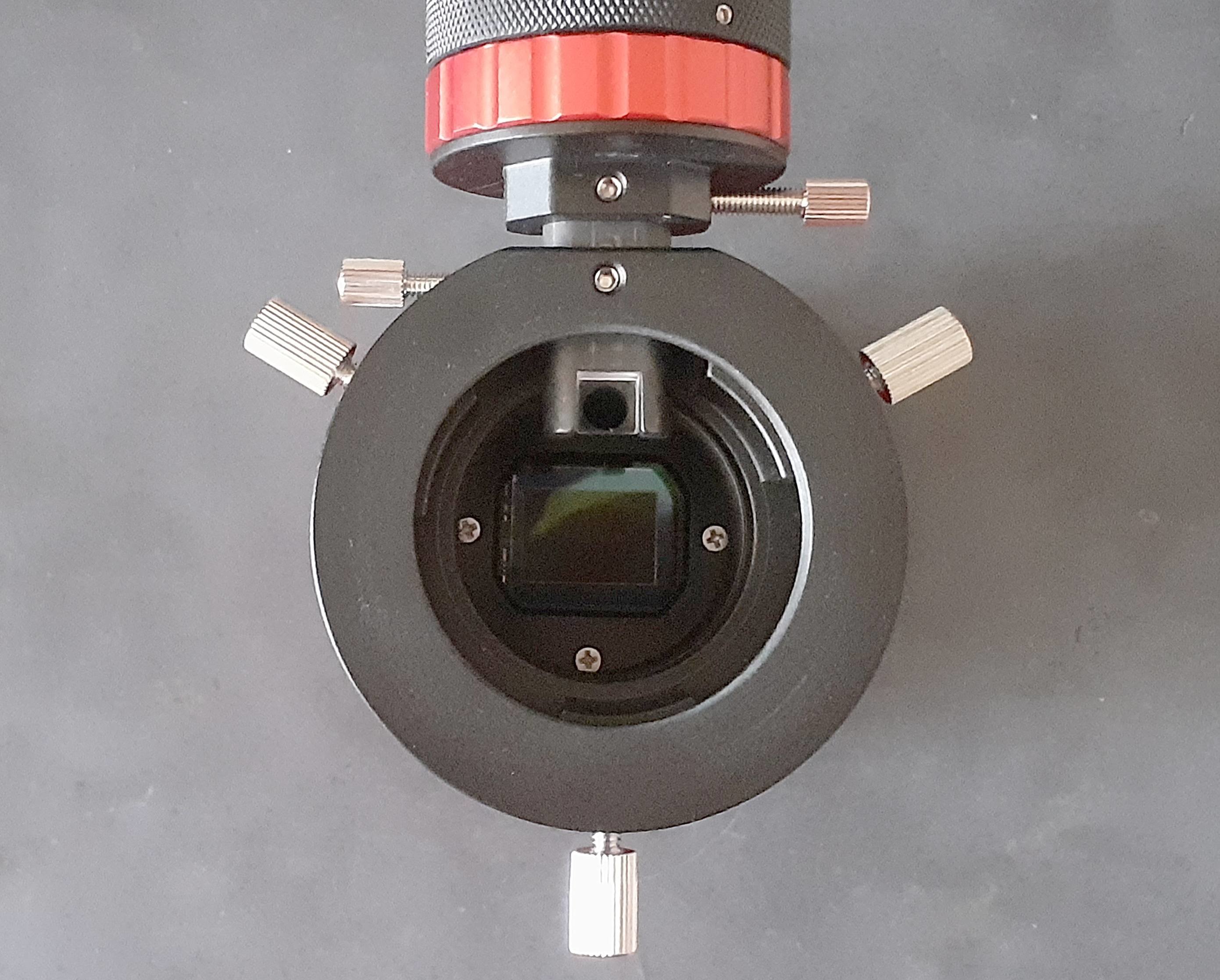

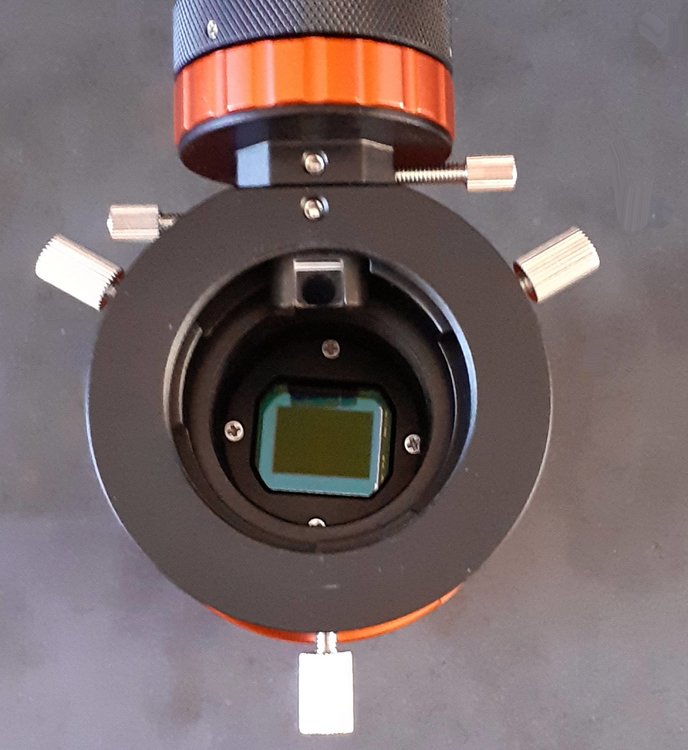

Oui, il faut que je vois, il était placé comme cela et doit normalement toujours l'être :
Le prisme est déjà bien rentré et le capteur n'est pas non plus complètement de travers !
L'ombre portée ne correspond pas à la réalité elle et due à l'angle de la prise de vue.
Je vais quand même essayer de remonter le prisme, il me reste encore un peu de marge.
Je verrai aussi avec les spacers en effet pour m'approcher d'un parallélisme des bords.

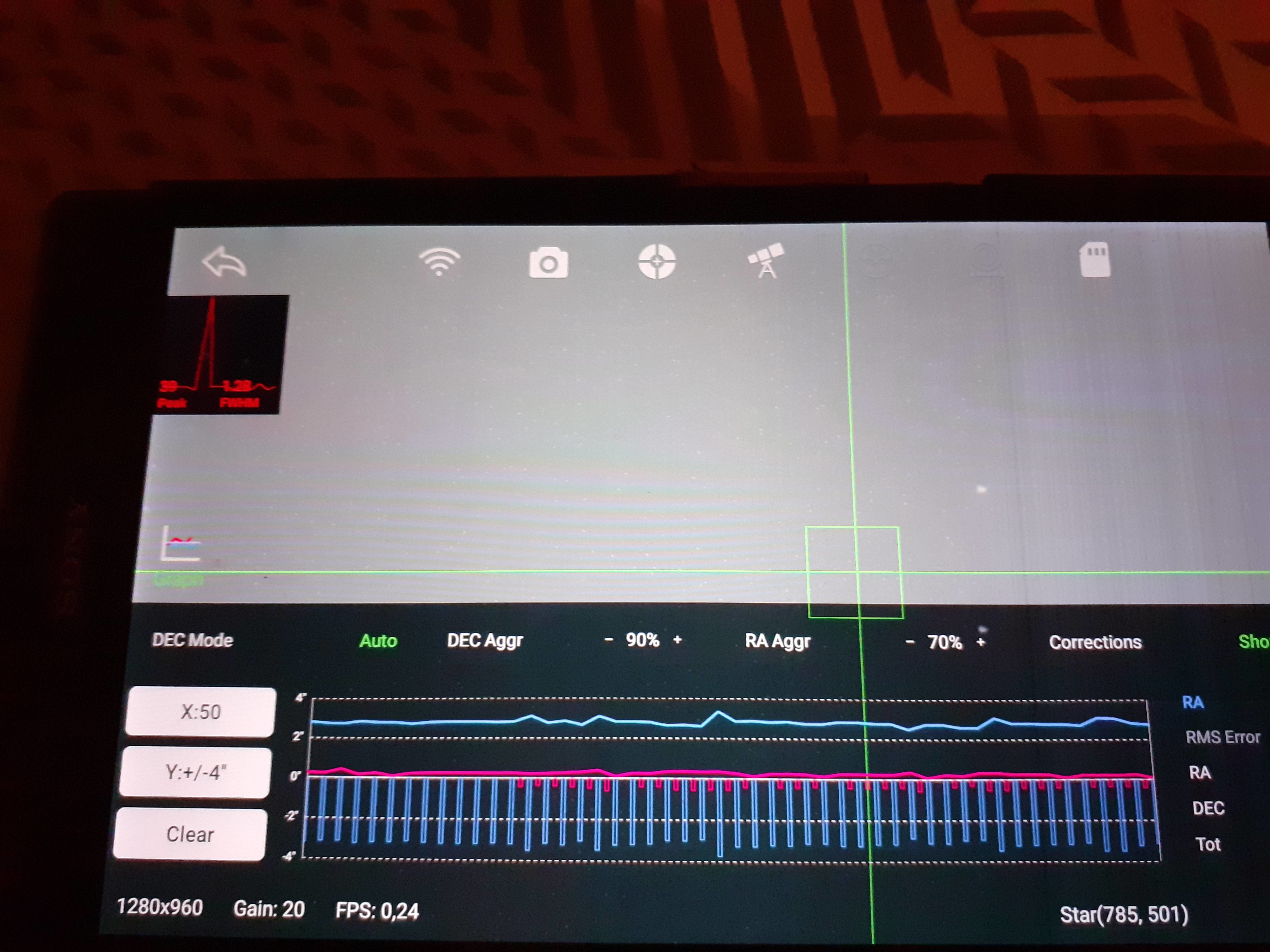

Ce que j'ai trouvé plus compliqué c'est toute la nouvelle étape de l'autoguidage et ses multiples valeurs qui en dépendent !
Beaucoup de choses à prendre en compte : le RA aggr le DEC aggr, l'erreur totale, les corrections de la monture avec le bouton show pour juger du suivi, sans parler du dithering ou là cela a été le ponpon !
Cédric pensait que cela pourrait améliorer l'autoguidage, la courbe était pas mal a priori, le total était aux environs de 0.5 / 0.7 mais comme cette soirée servait à prendre en main autant explorer les possibilités, et là c'est parti en sucette, enfin je pense.

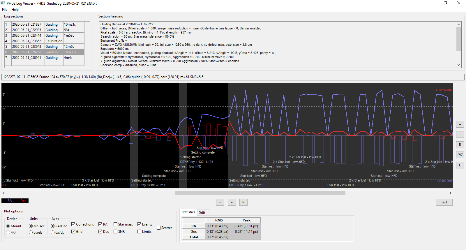

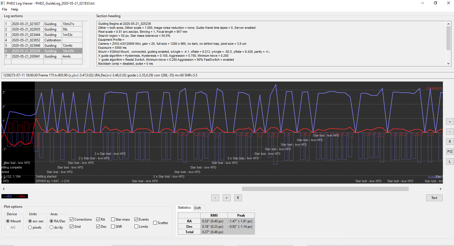

Voici le début du guidage (log récupéré sur l'AISiair):

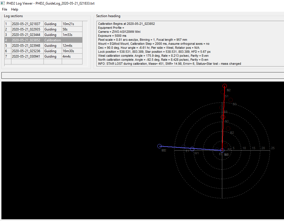

Voici le résultat de calibration :
La transition avec le dithering :
Et voici la fin de l'autoguidage et les messages qui apparaissaient sur l'ASiair je pense :
A la toute fin cela se traduisait par cela sur l'ASiair :

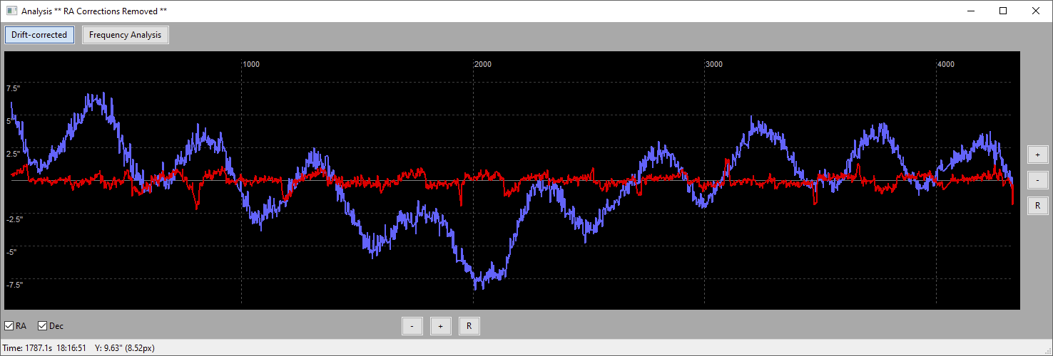

Après le début chaotique pour se stabiliser, ensuite deux courbes qui se suivaient en parallèle (au lieu de s'entrecroiser sans dithering mais toujours entre 0 et 2 avec Y+/-4" en visu), et tous les bâtons des mouvements de correction en bas !
Alors je crois que c'est bon signe quand tout pointe vers une même direction d'après ce que me disait Cédric et ce que j'en avais lu, mais est-ce que ce schéma est rassurant ou non ?
On a laissé les paramètres "consensuels" : 2 pixels, stabilité 2", et settle time à 5 ou à 10, je ne me souviens plus.
J'ai ensuite perdu assez souvent l'étoile guide, il me mettait parfois un message en jaune par rapport à une taille > à 2, dommage je n'ai pas penser à prendre un screenshot !
Il faut dire que je n'avais que 3 étoiles dispos avec l'OAG donc le choix était très limité (on en voit que 2 sur le screenshot au-dessus)..

PS. : je viens de réajuster la position légèrement  de mon OAG et de la camera 294 MC pro !
J'ai remonté par ailleurs le prisme de 2 mm, je n'ai pas eu besoin de spacer, j'espère que cela suffira...
Modifié par Phil49
je commence par la fin.
Là c'est beaucoup mieux au niveau centrage que la photo d'avant, chez moi il était tourné à peu près comme toi et j'avais bien l'ombre aussi.
J'ai quand même l'impression que ton prisme est très bas, attention parfois on se fait avoir, il faut raisonner en cône.
Ton scope bosse à F/4, donc tu as un cône important il faut y penser. L'astuce, place ton oeil au bord du cercle 48mm et vois si le prisme cache le capteur ou pas.
Chez moi j'ai remonté le prisme au maximum, de sorte que seule la partie prisme soit visible.
Ensuite tu redescends la partie PO de l'OAG pour garder la mise au point sur la cam de guidage.

Pour l'autoguidage, peut-être que tu n'as pas vu mais il est possible que des voiles d'altitude soient passés et comme ton étoile guide était peut-être à la limite de visibilité, il perdait peut-être l'étoile régulièrement.
La seconde hypothèse c'est peut-être la turbulence qui s'est dégradée dans la nuit. Je ne vois le temps de pose sur ta photo, combien avais-tu mis ? Moi je mets 3s sur la 290 pour bien lisser la turbu, peut-être qu'il faut mettre plus que ça sur la 120.
Je t'avoue qu'avec la 290 je ne suis jamais emmerdé avec ça, j'ai tous les paramètres par défaut, je n'ai jamais eu besoin de toucher à l'agressivité etc.. D'ailleurs faudrait un jour que je m'y mette, mais comme ça marche bien comme ça...
Et faut dire que j'ai l'EM200 qui répond au quart de poil, j'ai vu sur l'AZEQ6 de David que lors de la calibration il avait un backlash important, l'explication est peut-être là. L'EM200 est bien meilleure à ce niveau-là.

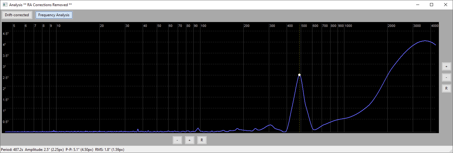

Voici une de mes courbes, avec dithering sur 1h17 de pose :

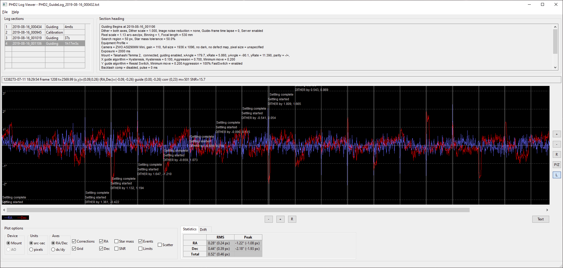

La turbulence joue un rôle important dans le suivi et le guidage. L'équilibrage de la monture aussi, parfois il vaut mieux déséquilibrer légèrement afin que les corrections soient toujours dans le même sens et éviter ainsi ce fameux backlash.
Avec le graphe de PHDlog viewer tu as la possibilité de voir l'erreur périodique de ta monture. Pour ça tu cliques droit dans le graphe puis "Analyse selected, raw RA".
Chez moi, sur cette courbe ça me donne ça :
Et si tu cliques sur "Frequency analysis" tu as ça :
En positionnant le curseur sur le premier gros pic, je vois qu'il se situe à 487s, soient exactement 8 minutes, soit exactement un tour de vis sans fin de l'EM200.
Si tu regardes en dessous les valeurs, ça te donnera l'erreur périodique exacte de ta monture.
Sur la mienne, je lis 5.1" en pic à pic, soit + ou - 2.5" d'arc. L'EM200 est donnée pour une précision à + ou - 5" d'arc, la mienne est donc 2 fois meilleure, je suis pas prêt de m'en séparer :)

Il y a 7 heures, Colmic a dit :
Alors là je n'ai pas saisi..
Le cercle de 48 mm c'est l'ouverture au premier plan de ma photo je suppose ?
Et où places tu l'oeil, je en saisis pas très bien, pour voir le prisme !?
Tu regardes avec  l'orientation haut bas de ma photo ou tu inverses ?
Tu peux insérer une flèche sur la photo ou me présenter comment tu regardes l'OAG ?
C'est très possible, cela me semblait vraiment très clair, mais peut-être y avait il des turbulences car à un moment je ne voyais plus un rond mais un nuage entre les deux pans du pic !
Je crois que j'avais mis 3 s sur les conseils de Cédric.
Au départ on a laissé sur le valeurs par défaut, 100 et 100 je crois, ce n'est qu'après que j'ai légèrement modifié pas à pas pour voir comment le RMS total bougeait !
C'est comme ça que j'ai fini à 90 et 70 respectivement comme on peut le voir sur le screenshot de l'appli sur mon smartphone !
Ah je le note, je ne connaissais pas cette possibilité !
Je vais voir ce qu'il a enregistré sur mon guidage, tout à l'heure.
Ah, ça aussi je vais regarder pour voir si Pierro Astro  a bien fait son boulot sur mon AZ-EQ6 ! 😉
Sinon, j'avais une question Colmic concernant les paramètres au niveau de la camera d'autoguidage :
- Calibration step
- Max DEC duration
- Max RA duration
As-tu changé des valeurs ou laissé celles par défaut ?
Pour ma première soirée on a rien touché, c'est juste pour savoir 'il y a une raison d'y attacher une importance dans un premier temps !?
Enfin, à quoi sert le "Auto restore calibration" !?

Non, hélas (j'aurais bien aimé), enfin je devrais peut-être dire l'inverse, c'est un 200/1000 donc f5 ! 😉
Ah j'ai lu 254/1000 quelque part, ça m'a induit en erreur.
Bon ben c'est pas plus mal.
Si je te fais un schéma, tu vas mieux comprendre, il faut raisonner en cône, ton flux lumineux est un cône et pas une droite.
Donc tu peux très bien avoir ton prisme au-dessus du capteur, comme sur mon schéma, et pourtant il coupe le flux lumineux qui arrive sur le capteur, provoquant une ombre.
Le cône démarre de la dernière lentille de ton correcteur et se termine sur le capteur.
Du coup il faut regarder non pas au centre mais au niveau du cercle extérieur M48 et à peu près à la distance où se trouverait le correcteur pour voir si le prisme passe devant le capteur ou pas :
Pour les réglages de calibration, le RA et DEC max duration, idem j'ai rien touché.
Les max duration, c'est la durée des impulsions pour faire les rappels.
Auto restore calibration, il me semble que c'est pour relancer la calibration à chaque fois que tu vas lancer un autoguidage, je le conseille pas, parce que c'est un peu chiant de refaire la calibration à chaque fois.
Mais si tu changes complètement de portion de ciel il vaut mieux refaire la calibration.
