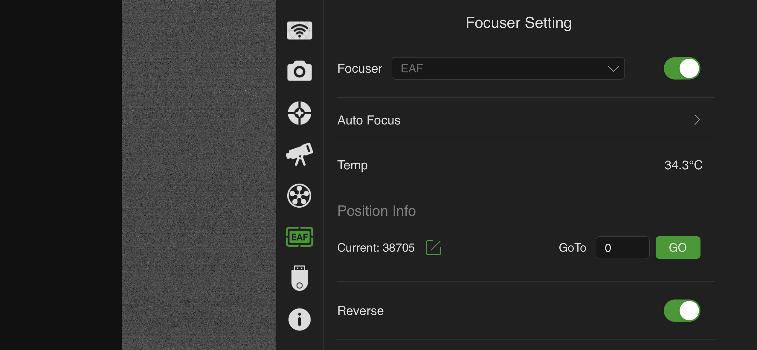

Je n'ai pas trouvé la réponse dans les manuels ZWO, alors je tente ma chance ici :
dans les réglages généraux de l'EAF, on a une option "Reverse".
On voit aussi cette option dans le pilote ASCOM (entre autres).
A quoi sert-elle exactement ? La doc de l'EAF dit juste "Reverse the motor:  turning  it  on  means  make  the  EAF  Motor  rotates  in  the reverse direction based on the current direction".
Oui certes, mais encore ? Est-ce que c'est une façon de s'assurer que le focus est toujours fini dans un sens particulier (très important pour faire correctement la MAP avec un de ces diables de SCT) ? Ou bien c'est juste une inversion bête et méchante, dont je ne vois pas spécialement l'intérêt (mais il doit y en avoir un)....?
à l’instant, clouzot a dit :
l'EAF en mode normal tourne dans le sens des positions croissants... donc pour certain PO, cela rentre le PO.
Quand on souhaite faire la MaP en sortent, tout en continuant à accroître le décompte des position EAF, on passe en reverse.
C'est mon cas sur FRA400, je suis à 400 position du PO rentré, passant en reverse, il sort le PO en augmentant le compte.
C'est tout.

OK, merci. Donc ça n'assure pas que le focus est toujours fini dans le même sens de façon générale...
...mais lors de l'autofocus de l'AAP, j'ai eu l'impression que la procédure commençait toujours "à droite" du focus de départ (index plus grand), et qu'ensuite il ne fait que "descendre" vers la gauche (index décroissant).
Donc, si le "reverse" est choisi convenablement, ça veut dire que l'autofocus se fera toujours dans le sens voulu (index décroissant <-> sens poussant ou tirant), ce qui permet de s'abstraire du backlash (ça c'est utile pour tous les instruments), et surtout, pour les SCT, de toujours "pousser" le miroir avant de faire la mesure de HFD ?
@clouzot
la procédure de l’auto focus se fait toujours dans le même sens pour justement s’affranchir du backlash, que ce soit avec le sens de rotation standard que dans le sens de rotation inversé.

Effectivement. Faute de pouvoir tester à blanc (la procédure n'avance pas sans étoiles, c'est logique), j'ai regardé des vidéos qui confirment que ça se fait toujours dans le même sens (index décroissants, départ "depuis la droite").
Donc, pour quiconque chercherait l'info dans le futur : avec un SCT, il faut activer l'option "Reverse",  le focus décroissant se fait alors bien dans le sens anti-horaire, donc en "poussant" le miroir.
