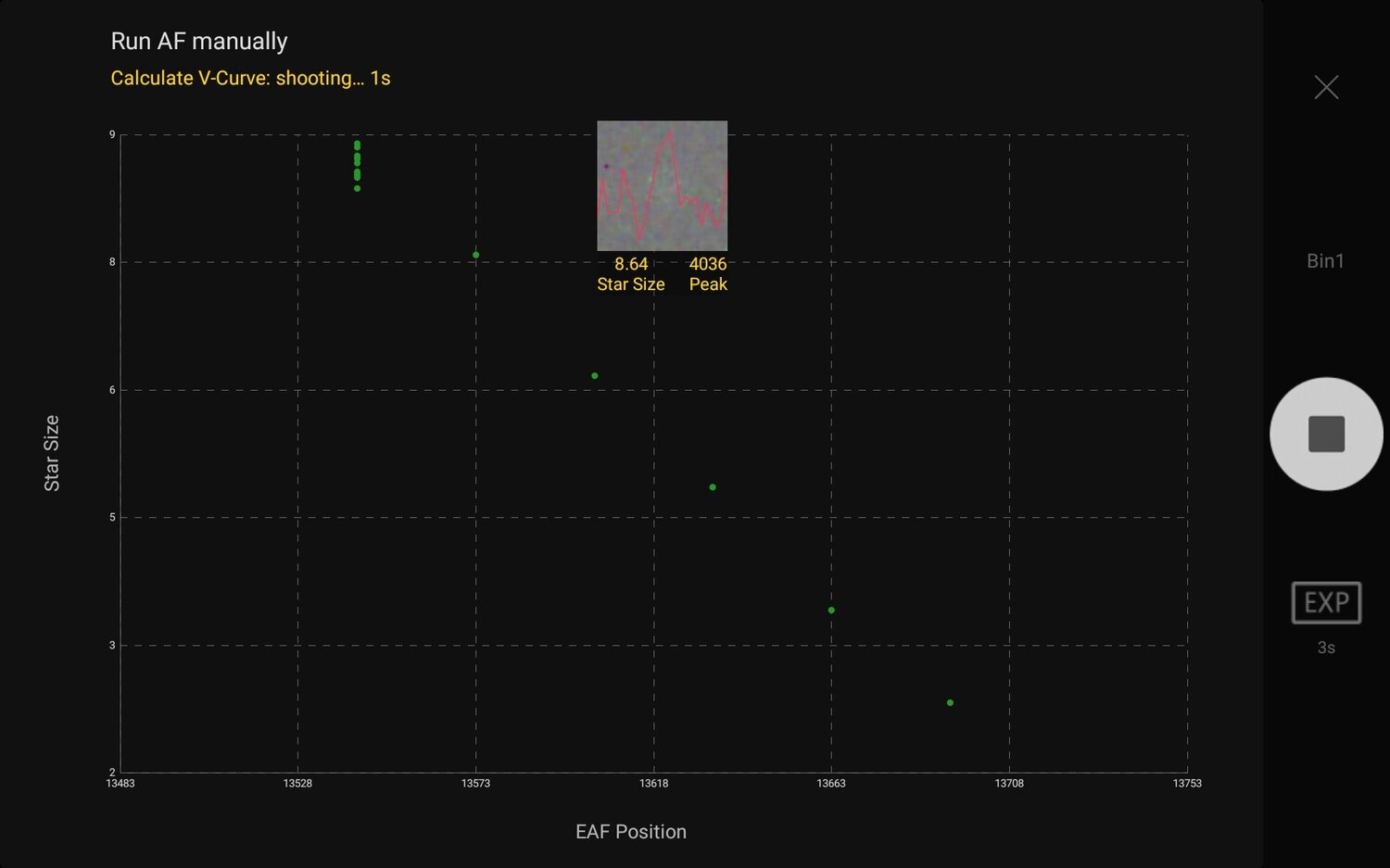

Lorsque j'ai voulu faire mon P.A, j'ai vu que le point était décalé de plusieurs centaines de pas, les étoiles n'étaient pas énormes, car c'est une lunette de 76 mm de diamètre et 342 mm de focale, mais je me suis dit que ce serait bien de retenter un focus avec la fonction de l'ASAIR comme d'habitude, et je dois reconnaitre que je n'avais jusqu'alors JAMAIS eu de soucis avec mes EAF malgré mon côté chat noir !.
Je lance le focus, et là, bah mauvaise surprise, une tentative, deux, il échoue et me mettant à chaque fois d'augmenter soit le temps d'expo soit le gain.
J'obtempère pour le temps d'expo que je passe à trois secondes au lieu de 2 comme je l'avais depuis 1 an sans souci, et pareil !
Je me dis que peut-être le backlash qui gène, même si je sais que la routine n'est pas supposée l'utiliser !
Je le vire, mais agacé, je n'ai pas eu la patience de retester immédiatement après, et j'ai refait un focus manuel pour ramener la taille à ce qu'il me semblait le plus proche de la réalité, car encore une fois, la taille n'était pas si énorme.
Et là ça a fonctionné, j'ai refait le point plus tard sur ma cible et pas de soucis.
Dans la toute dernière tentative infructueuse, j'ai quand même eu ce curieux comportement alors qu'il venait d'essayer a plusieurs reprises, qu'il ne parvenait pas à trouver le point mais il ne m'avait pas encore affiché le message de la capture ci-dessus (regardez surtout en haut à gauche les points verticaux qui sont apparus vers la fin de la séquence qui avait débuté depuis le haut à gauche vers la bas a droite sur la diagonale):
Ensuite, j'ai eu après la mise au point correcte, la courbe habituelle :
Je pensais que quelle que soit la position, l'algorithme permettait de faire le point, mais manifestement, j'en tire plutôt la conclusion qu'il ne faut pas une trop grosse défocalisation pour qu'il se perde, ou alors c'était pas de chance ou un bug !?

Il y a 1 heure, clouzot a dit :
@Phil49 je confirme ce que tu as expérimenté. Si la Map est trop loin du compte, et si le pas est trop petit, l’Autofocus n’y arrive pas.
Bonjour Clouzot,
Le fine était de 30, pas si petit que cela...
Enfin tout est relatif...
Le coarse était à 100.
Les paramètres que j'avais par défaut si je me souviens bien ou depuis le début...
Il devait y avoir tout au plus 2 petites centaines de décalage maxi.
Philipe
il y a 46 minutes, Phil49 a dit :
Oui, c’est tellement dépendant de l’optique que c’est impossible à dire dans l’absolu.  Avec mon C9 un pas fin de 30 est laaargement suffisant à f/10. Mais le même tube a f/6 nécessite un pas plus fin, et avec l’Hyperstar l’EAF est à la limite de précision.
En tout cas il faut vraiment être pas trop loin pour que la V-Curve soit détectable par l’algo
Il y a 1 heure, Phil49 a dit :
@clouzot
Pour la sequence AF, les deux seuls paramètres sont dans le sous menu AF settings (si si....). AF step size, et AF Exp.
les Fine/Coarse et backlash ne servent qu'a mode manuel via touch screen.
Donc effectivement, la MaP au lancement de l'AF doit permettre au premier saut (5 x step size) de passer au dela du point Focus et ammorcer la partie decendante de la V-Curve.
Perso, mon step size sur FRA400 est a 15 et mon Exp a 3s... la session suivante, je repars de la MaP précédente... et lance une AF pendant la mise en température de la cam principale, si courbe donne signe d'être décalée stop, retour position  départ et coup de coarse du bon côté (à 50) et AF... Jamais eu d'échec après.
Modifié par Sebriviere
il y a 25 minutes, Sebriviere a dit :
Merci Seb, effectivement c'est bien là que ça se trouve. Et je le sais, en plus, honte à moi.
c'est justement ça qui ne semble pas très bien fonctionner. Je comprends bien pourquoi la routine d'AF parcourt toujours les indices de MAP dans le même sens, c'est pour éviter le backlash. Mais l'effet secondaire, c'est que si la MAP est déjà quasiment au point optimal, l'AF "loupe" complètement la V-Curve.
Je fais donc  systématiquement ce petit "saut" en coarse, pour "dérégler" un peu la MAP vers la droite, en réglant un indice trop grand, pour que la routine d'autofocus soit en mesure de détecter la V-Curve. Là ça marche très bien, sans conteste, vérifié ensuite au Bahtinov.
il y a 44 minutes, Sebriviere a dit :
Salut Seb
Pareil, depuis le départ, newton ou lunette, mes deux EAF ont toujours parfaitement fonctionné pas de retouche, je laisse le système gérer, je testerai d'ailleurs ce soir le fameux paramètre dont on parlait il y a une semaine quinze jours pour affiner et voir si je peux améliorer un peu.
Mais j'avoue qu'hier soir ça m'a un peu décontenancé, je pensais que le système n’aurait pas trop de difficultés !
Mais tu as raison, les fameux 5 pas doivent rester la limite à garder à l'esprit et si l'on repart de la session précédente, la correction doit en règle générale rester aisément dans ces limites !

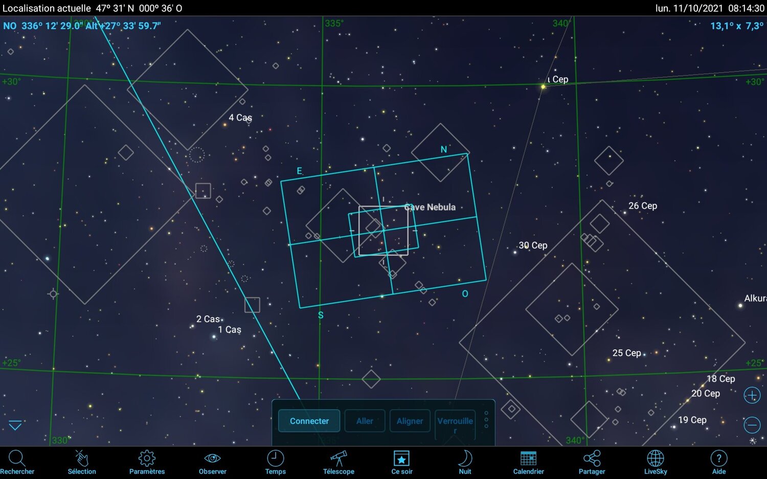

Hier soir, j'ai ciblé un autre objet (SH2-155), cette fois j'avais ma nouvelle batterie (Victron 66 Ah) chargée à bloc, mais force est de constater que la tension même nominale, chute très vite avec mon setup, car l'AA+ me retournait une tension de... 11,6V à partir des 12,7V fournis ) !
Bigre !
J'ai quand même eu droit à l'icone en rouge quand la tension flirtait avec les 11V !
Sinon, reprise des habitudes, et lorsque j'ai voulu faire le focus, et que la veille tout avait été nominal, nouveau message d'erreur que je n'avais jamais eu jusqu'à présent :
Pourtant, comme d'habitude, je suis reparti du focus de la veille, donc pas un gros décalage !
J'ai relancé le focus sans rien changer et là cela a fonctionné :
J'ai voulu tenter à nouveau le Goto here, mais hélas, nouvel échec qui a duré... 45mn d'essais infructueux !
Pour moi, impossible de déplacer un objet là où je le souhaite avec cette %!£ de m... de fonction ! 😞
Voici ce que j'avais à l'écran pour illustrer mon propos :
Mon but était de trouver un cadrage plus "esthétique" (clin d'œil à PhilippeM) , et de déplacer ces deux objets vers la droite en suivant plus ou moins une diagonale montante.
Cette fois-ci, que je place le Goto à gauche ou à droite du cercle repérant SH2-155, rien à faire, je perdais l'un ou l'autre, soit ça montait ou descendait du cadre et je ne gardais qu'un seul des objets !
Infernal et insupportable !
Malheureusement, sur ce coup, SkySafari ne m'était d'aucune aide, pour une raison incompréhensible, le carré qui symbolise SH2-155 ne restituait pas vraiment la position de SH2-155 dans mon cadre !
Par contre le mouvement du cadre avec le pad directionnel donne au moins une idée du mouvement !
Peuvent pas faire un truc dans ce genre les développeurs de Zwo !? 😉
Ca, ce serait top !
En plus pas d'image comme parfois avec d'autres objets, donc orientation bien difficile !
65449986_Screenshot_20211011-081432_SkySafari6Plus.thumb.jpg.766fd20640f6874ec2249a08eb351aad.jpg
Bref, après 45 mn, j'ai capitulé et laissé à mon grand regret la position fournie en standard par l'AA+ qui ne me plait pas du tout !
Les flèches du pad si peu pratiques dans l'AA Pro ou l'AA+ ne permettaient pas de juger du déplacement avec pose de 3 sec pour accélérer l'opération et curseur poussé à fond (800x) !
Bref, là, il y a vraiment un souci avec cette fonction Goto here !

Je reviens pour poser une petite question par rapport à l'AF de l'EAF.
Je suis régulièrement obligé de jeter une grosse partie de mes nuits à cause du couple asiair/EAF qui ne parvient pas à faire la bonne map
J'ai la bonne map quand je lance ma série, pas de soucis ca fonctionne, en EAF. Je demande une MAJ de la MAP toutes les deux heures (je n'ai pas de sonde). Mais a chaque fois qu'il fait un AF tout seul, il foire complètement la map qui était pourtant bonne avec qu'il ne se lance...
Pourtant quand je lance l'AF alors que je regarde l'écran, aucun soucis.
Cette nuit encore, je fais l'AF, lance ma série, me réveille 3 heures après, MAP dans les choux. Je relance AF, OK pas de soucis, je regarde ce matin, il a foiré celle d'après, mais a réussi la dernière de la soirée...
J'ai essayé plusieurs step size, sans succès.
Je précise que le PO tient bien la MAP, pas de problème à ce niveau-là, pas de glissement.
Une idée ?
Merci d'avance

plus sérieusement as tu mesuré ton backlash ? Je sais que la map asiair est censée s’en affranchir mais peut être que s’il est très prononcé ça marche pas au poil ?

Oui, avec un comparateur, je l’ai réglé approximativement dans l’aidait, mais effectivement comme tu le dis il n’intervient pas dans l’AF puisque la procédure se fait que dans un sens. Et puis l’AF fonctionne quand même parfois... c’est ça le pire, c’est que l’anomalie est aléatoire !
Alors l’autre piste serait ton champs qui aurait une Courbure et/ou du Tilt important ?
Sauf erreur l’asiair fait la map sur une étoile sélectionnée aléatoirement
Si ton champs n’est pas nickel, il est possible que la map soit faite dans un coin, ou un côté de l’image, qui n’est pas sur le même plan que le reste par exemple.
