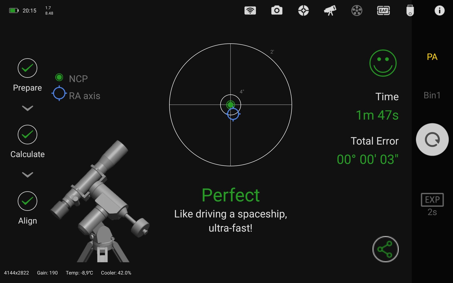

Je fais mon alignement dans le viseur polaire, je lance mon P.A et là, vlan, première claque !
J'ai droit à une belle déconnexion arrivé à la fin de mon P.A dans les 10" avant d'affiner encore !
Pour info, j'étais au cul de ma lunette, donc moins de 1 mètre !
Message d'erreur d'authentification incorrecte, encore jamais vu !
Je tente de relancer le P.A en refermant la fenêtre, en revenant en "home position", en relançant le P.A, mais rien à faire !
Il ne veut pas !
Je redémarre donc l'AA+, je relance mon P.A, et là il veut bien :
