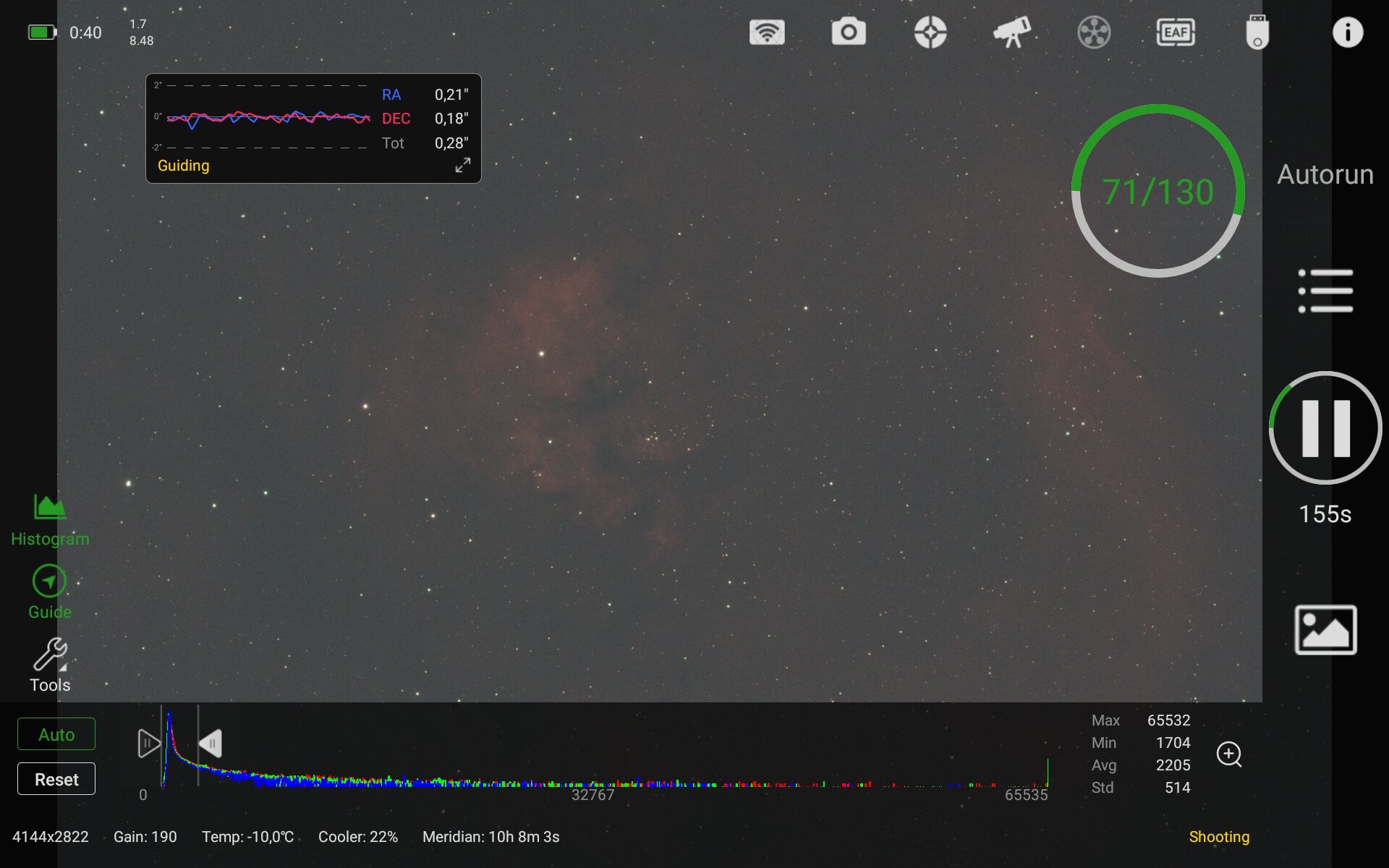

Une petite chose que je viens de constater et que je ne m'explique pas.
Cela fait deux nuits que je programme des sessions de 130 photos comme on peut le voir sur cette capture écran effectuée hier soir notamment :
Or, invariablement, l'ASIAIR n'effectue que... 100 images !
Je ne vois aucune explication, et n'ai pas connaissance d'une limitation à 100 images puisque l'on peut librement fier son nombre d'images !
J'avais déjà remarqué cela il y a quelque temps, mais je n'en avais plus la certitude, or hier soir j'ai fait attention à ce paramètre et comme j'effectue maintenant de plus en plus de Screenshots pour mes soucis...

il y a 2 minutes, Phil49 a dit :
Non il n'y en a pas, je fais régulièrement des nuits à plus de 100 images et il les fait sans problème.
Petit soucis au niveau de ton périphérique de stockage peut être ?
Moi il m'a fait un joli coup dernièrement, j'ai transféré toute une session de ma carte sim à ma clé USB, et elle a disparu... Et je suis sûr d'avoir fait "move" et non "delete" ca a pris presque une heure de transfert
il y a 15 minutes, Drase a dit :
Bonjour Drase,
Ca y est j'ai trouvé, enfin je pense, il faut que j'aille voir dès que j'aurai redémarré l'ASIAR Plus (il est dehors et comme hier soir il y avait des températures négatives,  j'attends la remontée en température progressive de mon setup ).
J'ai regardé les logs car j'avais récupéré la clef USB par contre, et je me suis rendu compte de cela :
2021/11/11 01:09:55 [Guide] Dither Settle
2021/11/11 01:10:01 [Guide] Settle Done
2021/11/11 01:10:01 Exposure 180.0s image 97#
2021/11/11 01:13:03 Exposure 180.0s image 98#
2021/11/11 01:16:04 [Guide] Dither
2021/11/11 01:16:04 [Guide] Dither Settle
2021/11/11 01:16:11 [Guide] Settle Done
2021/11/11 01:16:11 Exposure 180.0s image 99#
2021/11/11 01:19:12 Exposure 180.0s image 100#
2021/11/11 01:22:13 Shooting 30 dark frames, exposure 180.0s Bin1
2021/11/11 01:22:13 Exposure 180.0s image 101#
2021/11/11 02:46:50 Exposure 180.0s image 129#
2021/11/11 02:49:51 Exposure 180.0s image 130#
2021/11/11 02:52:53 [Autorun|End] Finish Autorun
2021/11/11 02:53:13 Mount GoTo Home POS
2021/11/11 02:53:13 Stop Tracking
2021/11/11 02:53:13 Shutdown ASIAIR
Log disabled at 2021/11/11 02:53:13
Cela voudrait dire que j'ai laissé coché des darks et le compte y serait...
Philippe
Modifié par Phil49
Aïe oui
Mais je vois pas comment dans les menus, puisqu'on détermine un nombre exact par type d'images. Tu avais bien mis 130 pour tes lights ? Si tu avais 1230 lights et 30 darks il aurait dû en faire 160
Modifié par Drase
Le 11/11/2021 à 09:47, Drase a dit :
Aïe oui
Hello,
En fait, il cumule les sélections, et j'avais mis 100 lights et... 30 darks.
Du coup je pensais bien avoir mes 130... lights !
J'ai vérifié hier soir et corrigé.
J'ai pu cette fois-ci faire réellement mes 130 lights, enfin moins, car la course n'a pas permis la totalité avec ma haie...
Mais le compte y était !
Faut vraiment faire gaffe quoi !
Philippe

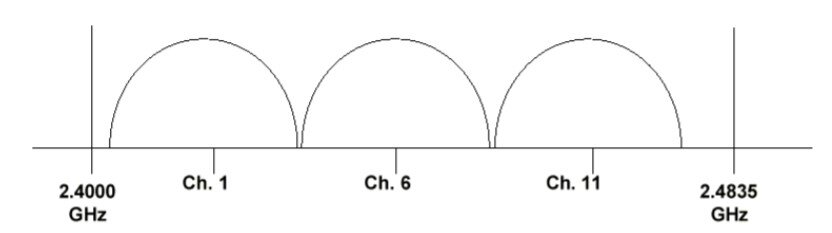

il y a 1 minute, kptainsboob a dit :
Voila voila, vous en pensez quoi  ?
Tu as des voisins ? Parce que ça pourrait bien être la box d'à côté (voire la tienne) qui a changé toute seule de canal pour fuir un environnement encombré, en a trouvé un qui semblait libre (forcément, tu n'utilises l'AA+ que la nuit) et qui te pourrit désormais la bande (fixe, elle) de l'ASIAir.
Si tu as moyen de faire un scan de l'environnement wifi (il y a des apps Windows et Mac pour ça), ça pourrait valoir le coup.
Merci pour ta réponse rapide.
En effet, il y a du monde autour ...
Ma box ainsi que mon imprimante, mon extendeur wifi et l'asiair partagent le canal 11.
Il y a 4 autres box du voisinage qui utilisent ce même canal ...
J'ai cru comprendre qu'on ne pouvait pas changer le canal de l'asiair ? (avant c'était possible, snif)
Que faire d'autre alors ?
C'était effectivement possible sur l'AA et l'AAP avec leur carte SD... même si ça restait de la bidouille.
Malheureusement, tant que ZWO ne laissera pas accès à ce paramètre, voire permettra un scan et un switch rapide de canal (les outils existent un peu partout, en particulier sous Linux,  presque tous les routeurs ou point d'accès sont capables de ça), pas grand chose qui ne soit moralement répréhensible (du genre forcer la main des boxs alentours à rechanger de canal).
Sinon il faudrait faire comme avec l'AAP, un ajout de borne wifi, mais ça va complètement à l'encontre de ce qu'est le produit.
Mais avant d'aller attaquer les voisins à coup de canon électromagnétique, as-tu une idée de la force des signaux "parasites" ? Un logiciel qui scanne les réseaux alentours saura te le dire.
il y a 10 minutes, clouzot a dit :
Plusieurs stations Wifi sur le même canal se partagent la bande passante disponible ; si un WLan proche évolué (à changement automatique de canal) s'avise de basculer aléatoirement sur le canal utilisé par l'ASIAIR (11 par défaut) alors les débits s'écroulent sans raison apparente (attente + collisions).
Parade sur ASIAIR 1 et 2 : essayer de changer le canal dans BOOT/ASIAIR_Config.txt (1 ou 6). Sur ASIAIR 3, on peut juste vérifier si le canal 11 ainsi que les 2 canaux adjacents ne sont pas surchargés (ou 4 canaux en Wifi mode "N"). Il est toutefois possible que le WLan perturbateur saute aléatoirement sur ce nouveau canal...
Par ailleurs, basculer sur un environnement 5GHz généralement plus calme peut parfois s'évérer être un meilleur choix en termes de débit qu'un canal 2.4 ultra-saturé en zone urbaine.
Bref, la technologie évolue et les débits théoriques 2.4 GHz augmentent MAIS le support devient tellement utilisé que les débits se retrouvent bridés et qu'il faut encore améliorer la technologie... jusqu'à atteindre les limites physiques !
