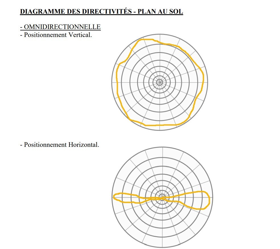

Certes mais il s'avère difficile voire impossible de connaître la polarisation théorique des antennes Wifi sur smartphone et encore plus des Apple (job protect). Le mieux est encore de faire des essais ! Si une différence de 45° de polarisation entre les équipements ne sont théoriquement pas très visibles (- 3dB environ) un désaxage complet entre les 2 antennes (vertical sur horizontal ou inversement) peut quant à lui faire perdre jusqu'à 30-35 dB de signal.
A noter qu'une antenne omnidirectionnelle comme celle de notre boîtier ASI doit être orientée verticalement par définition sinon elle devient directionnelle dans le plan horizontal et inversement. Par ailleurs, plus une antenne verticale présente de gain plus elle s'avère directive (sélective) sur le plan vertical donc attention aux différences de niveau entre les 2 antennes ;)
Il y a 20 heures, f5cmq a dit :
Avec une monture qui tourne en permanence et une ASIair installée dessus, il est difficile de garder l’antenne verticale ou alors il va falloir demander à ZWO un boîtier ASIair plus++ avec une antenne motorisée qui garde sa position verticale en fonction de la rotation de la monture !
Pas tant que cela, on peut placer l'antenne bien verticale en démarrant la session, on décale rarement plus de quelques dizaines de degrés sur un même objet, ça devrait rester dans les clous (Delta de 45° = - 3dB).
Sinon on peut toujours fixer le boîtier sur un pied de la monture au prix de quelques nouilles pendantes, ça ne devrait pas trop bouger sauf en cas de très grosse erreur sur la mise en station genre l'instrument reste fixe et c'est le trépied qui tourne ;)

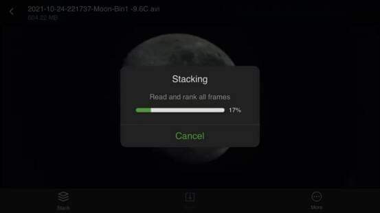

> - Added Planetary Stacking and Sharpness process

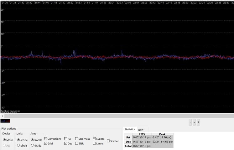

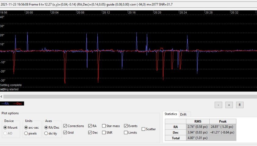

 Un retour d'expèrience qui peut être utile à d'autres :
 J'utilise depuis un mois l'ASiair . Tout a rapidement fonctionné, autofocus, astrométries, PA, autorun...
 Tout sauf un guidage désastreux qui fait des bonds de 10 à 30" et rend les clichés inutilisables alors qu'en simple suivi j'étais plus que satisfait du résultat.
 Après avoir fait varier tous les paramètres, ouvert la monture pour reprendre les jeux (backlash) et graisser les pignons, je me suis posé la question du dongle wifi Synscan qui me permet de gagner un port USB sur le boitier et éviter un encombrant Hub USB.
 La connexion au boitier de la monture à l'Asiair de ce dongle est documentée précisément dans le PDF et se fait sans problème (attribution d'une IP fixe ) .
 Par la suite on oublie sa présence. J'ai lu sur ce fil que d'autres ont préféré le remplacer par le cable.
 Ce que j'ai fait il y a deux jours à titre d'essai. Et là, Bingo ! Pour la 1ère fois,  je vois les deux courbes RA et DEC qui restent gentiment près de l'axe ! Pas de sauts ! Erreur moyenne oscillant entre 0.4 et 0.9"
Hier soir donc, pour confirmation, retour au dongle et revoila les bonds (photo) !
 Déconnexion et reconnexion avec un cable EQmod : retour au calme avec une erreur moyenne <1.
Sauf surprise, cela voudrait dire que le dongle wifi n'est pas fiable pour le guidage. D'autres ont ils rencontré ces problèmes? Ou au contraire ont réussi à guider normalement avec ?

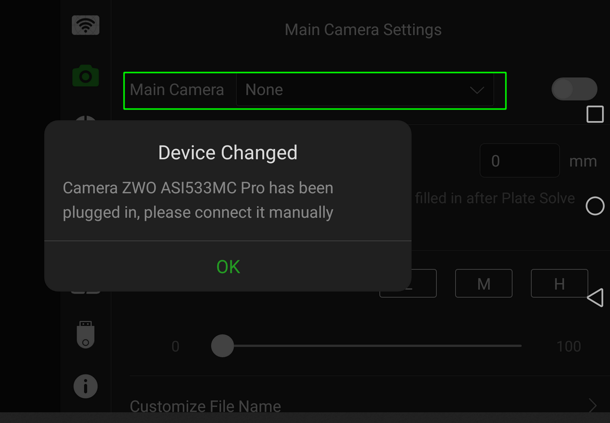

Savez vous si on peut revenir à l'ancienne version du firmware de l'AsiAIR¨PRO
Ce soir depuis la derniere MAJ de la semaine derniere gros soucis de detection de ma ASI 533 MC PRO
Pendant plus de 20' il n'a pas pu la detecter ... j'ai bien evidement redemarré debranché les cables etc ... NADA
Ce qui est bizarre c'est que j'entendais le ventilo de la CAM fonctionner et quand je l'a débranchais il detectait  que la cam avait été débranchée alors qu'il ne l'avais pas reconnue ... Tres tres bizarre
C'est passé apres 20', je sais pas comment
JAMAIS eu de soucis avant ce firmware
PS : A priori sur la page Facebook de l'ASIAIR PRO USER GROUP plusieurs ont le meme soucis86632037_BUGASIAIR.png.43603098f846191a817979880324d051.png

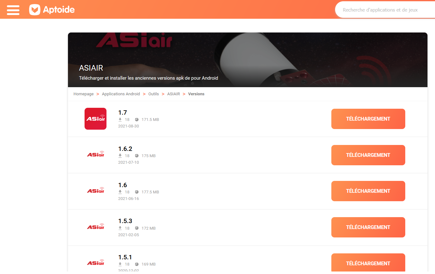

Comment gère t’on la version de l’app mobile dans ce cas ? Parce qu’elle va mettre a jour l’AAP immédiatement dès qu’elle se connecte …

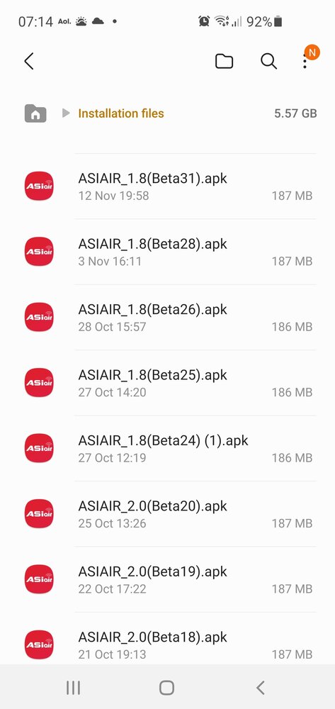

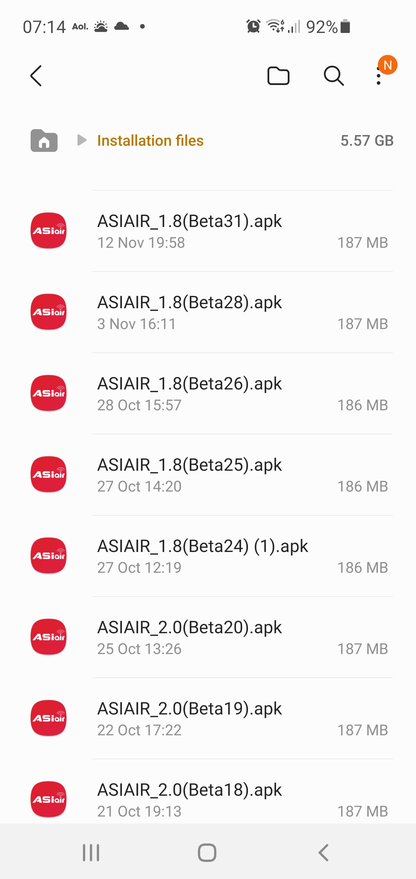

Sous Android, sur mon S10 ou ma S7+, dans mes fichiers, j'ai un répertoire download et un "apk".
J'y retrouve les téléchargement des fichier bêta.apk obtenues par les liens ZWO.
Tu peux aussi sauvegarder ces liens sur PC...
Ensuite, il suffit de transférer sur ta tablette/smartphone et lancer son installation... en choisissant la version qui a le bon FW.
Sous iOS, je sais pas.
Modifié par Sebriviere
