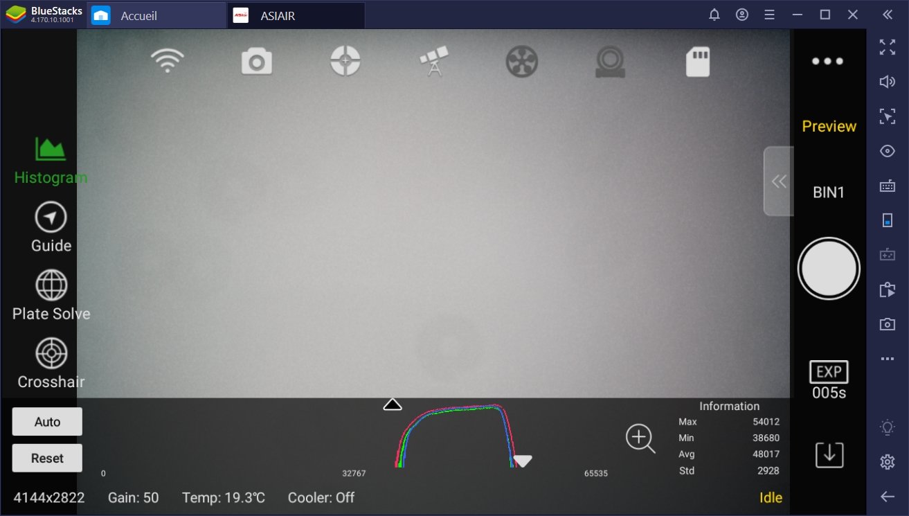

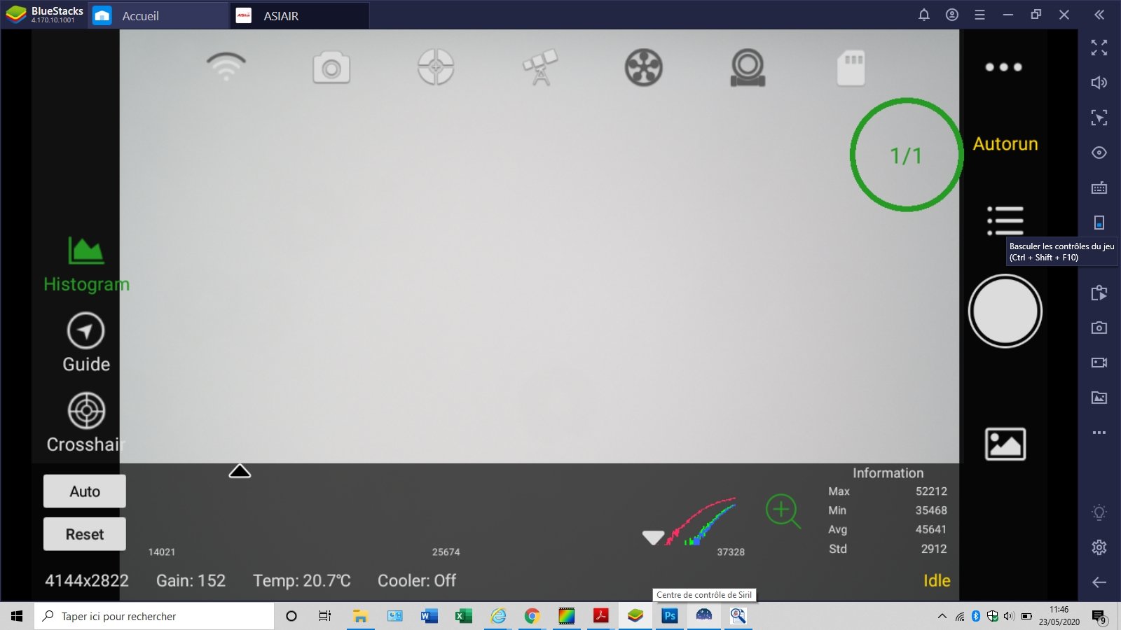

Voici le premier flat à 150 de gain :

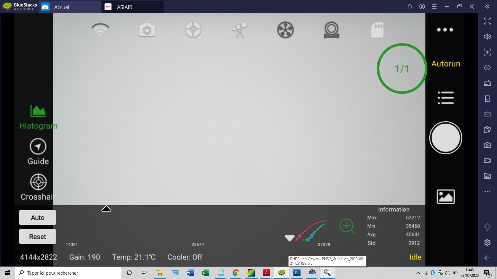

Sur l'écran de l'ASIair j'avais cela :
Au second essai à gain 190 (pas de grosse différence) :
Et sur l'ASIair :

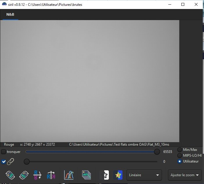

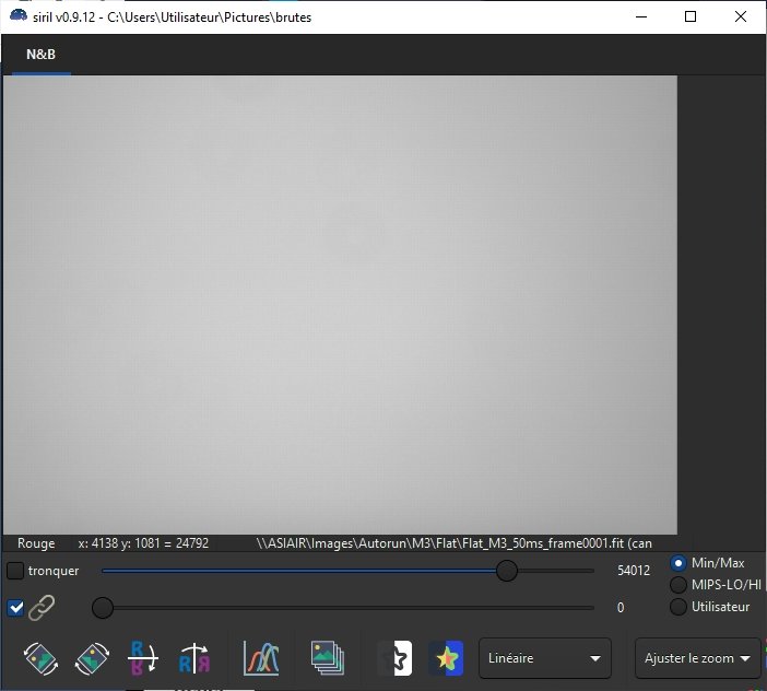

Par contre, dans le répertoire, par curiosité intellectuelle, j'ai des images de l'ASiair on a des JPEGs qui sont générés, pour la première photo j'avais ça :
et pour la seconde ça :
A quoi servent-elles puisque 'il y a un repertoire Preview et que celui-ci est vide, ce ne sont donc pas des preview !?
Pourtant elles ressemblent furieusement à ce que je voyais sur la Preview dans l'ASiair !
Du coup, est-ce que les images des flats te semblent être le reflet de la réalité, c'est à dire ne pas comporter de traces d'ombre du prisme de l'OAG ?
C'est exactement comme il y a 3 semaines quand j'avais fat mes flats pour tester...
Et tant que nous y sommes pour les flats, quelle méthode utilises tu pour les générer pour une séance de "vraies" photos s'entend !?
J'ai cru comprendre qu'il y avait une question d'ADU qui correspond plus ou moins à une notion de "sensibilité", certains disent qu'il faut dans les 40 000 d'autres c'est différent...
Comme on ne peut pas se fier à l'histo de l'ASIair qui ne sert que pour la preview, est-ce qu'il faut éventuellement utiliser celui de Siril en visualisant les Fits comme je l'ai fait ici ?

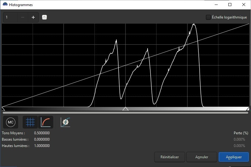

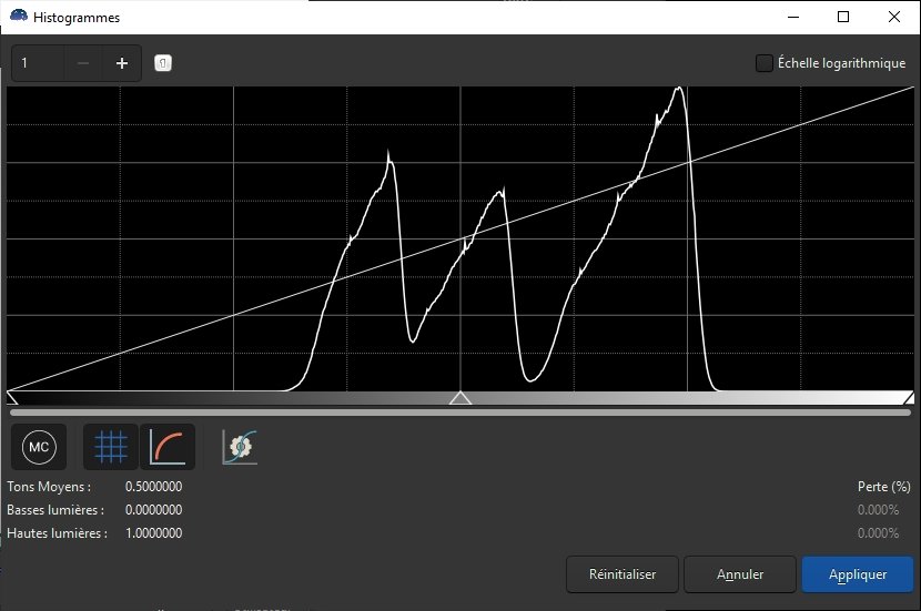

Pour le premier à 150 de gain cela me donne ça :
Pour le second à 190 ceci :

Salut (je me lève juste !!), j'ai encore les yeux collés :)
Normalement si, l'histo de l'ASiair fonctionne, mais il ne faut pas le mettre en auto. Et clique sur reset pour voir.
Là je te dis de mémoire, faudrait que je l'ai en live pour te dire. Mais sisi il fonctionne bien, mais faut bien comprendre comment il fonctionne.
Sur tes images on voit que ta courbe est au taquet à droite, c'est pas bon.
Tu dois visualiser une belle courbe gaussienne, et elle doit se situer entre 50% et 75%, sans jamais toucher le 100% sinon c'est saturé.
Tu peux jouer sur le temps de pose, et sur le gain.
Si tu n'arrives pas à mettre la courbe correctement pour un temps de pose donné, alors baisse ou monte le gain doucement.

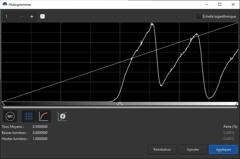

les jpeg sont les previews des brutes que tu as capturé. elles permettent de voir ta brute dans l'image manager de l'asiair ou sur le PC.
Tu parles bien de la courbe de l'histo de l'ASIair ?
Comme tu peux le voir je l'avais réglée en manuel.

il y a 3 minutes, ced06480 a dit :
Bonjour Ced,
Content de te revoir, on se croise sur différents sujets ! 😉
C'est ce que je pensais, mais doit y avoir un bug ou un souci, car les JPEGs devraient tomber dans le sous-répertoire "Preview" sur l'ASIair alors que là il les mélange avec les FITS des Live...
Pas grave, mais je ne me rappelle pas avoir vu un endroit qui indique où changer la destination des photos de Preview...

il y a 21 minutes, ced06480 a dit :
non, le répertoire
preview est pour le module preview si tu sauvegarde ta preview
Ah ok, tu as raison pas fait attention à cette petite icone ! 😉
Donc il garde aussi une photo du Preview sur le mien dans le répertoire Live, je suppose que c'est pareil pour tout le monde...

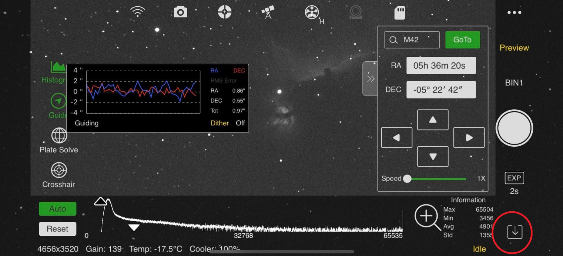

Maintenant que je regarde la copie d'écran de ced, je me dis qu'il faut peut-être au contraire laisser l'histo en auto.
A vrai dire je me souviens plus, faudrait que je le fasse en live pour bien te répondre.
On voit sur son image une belle gaussienne en début de courbe, ce qui devrait être ton cas sur un flat, mais cette fois se situant entre 50 et 75% sans que la courbe ne touche le max.
Sur son image on voit que le max est 65504, mais ça veut dire que certaines de ses étoiles sont à la limite de saturation.
Si tu as aussi le Lacerta, il est extrêmement lumineux, donc tu devras mettre le temps de pose au mini.

Colmic,
Bon, j'ai suivi tes instructions, j'ai démarré à gain 0 et plus court temps de pose (0,001 s) sur ma 294 MC, j'a ensuite augmenté petit à petit le temps de pose et à 01 en laissant le gain à 0, j'étais assez proche des hautes lumières, j'ai donc opté pour la valeur précédente, 0,05 s, et j'ai ensuite monté le gain à 20, puis 40 et enfin 50 qui me semble pas trop mal.
Ton avis ?
A priori pas d'ombre, donc j'espère que ce sera bon pour le prisme...

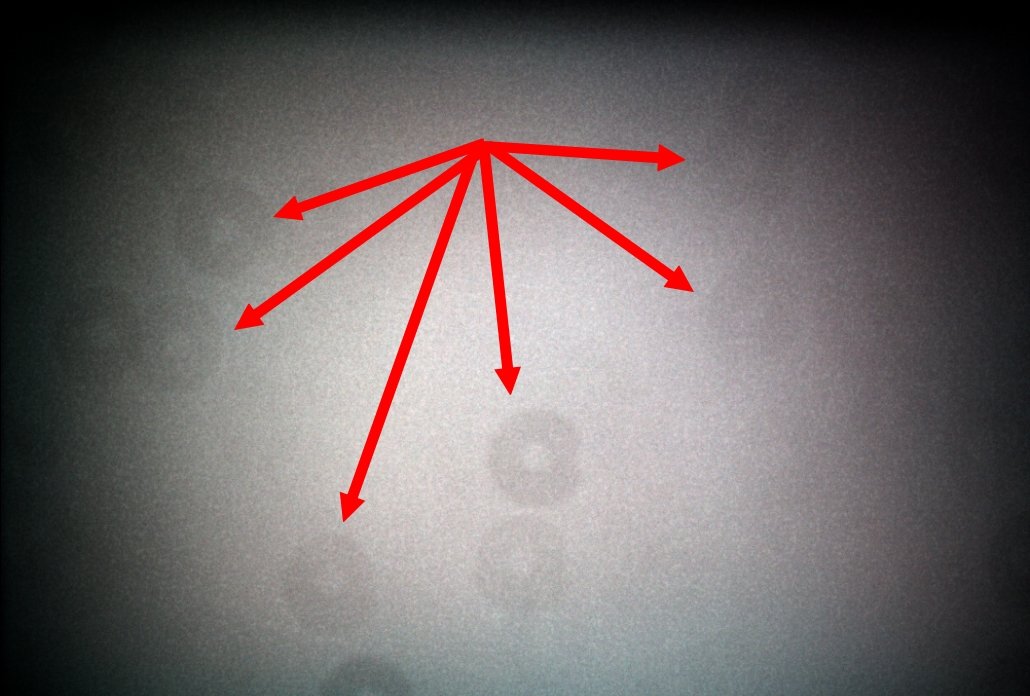

P.S : petite question subsidiaire, je faisais des manips dans les menus pour continuer de m’habituer à la bête et dans les Preview avec un light à 0,01 s je voyais ça (j'ai poussé l'histo pour les faire apparaitre ) :
Ce n'est pas apparent sur le FIT d'après ce que j'ai vu, enfin sur un en tout cas...
Est-ce que ce sont des reflets du miroir, car test en plein jour ou des poussières qui diffractent la lumière ?
Pour info j'ai un filtre Optolong L Pro sur le correcteur de coma en 2'' avec un peu de poussière dessus, est-ce que cela pourrait-être cela ?
Tant que cela n'a aucun impact sur mes images cela ne me dérange pas mais c'est par curiosité intellectuelle que je pose la question !
Si cela en as je préfère faire le nécessaire si possible !

il y a 5 minutes, ANGEL-37 a dit :
Hello Philippe
J'ai vu aussi des artefacts identique avec la 183mm
mais ça apparaît pas sur les lights.
Philippe
Bonjour Philippe
Bon eh bien alors c'est rassurant car s'il s'agit de poussières sur le filtre je peux enlever facilement, sur la 294, je préfère éviter de titiller le capteur !

Il y a 6 heures, Phil49 a dit :
Ce sont des poussières c'est sûr. Comme on voit qu'elles sont fortement défocalisées, ça ne doit pas être sur la vitre du capteur mais un peu plus loin.
Donc si effectivement tu as un filtre ça doit se situer par là.
Il y a 7 heures, Phil49 a dit :
Ton avis ?
Ben voilà une belle gaussienne, entre 50 et 75% c'est parfait.
