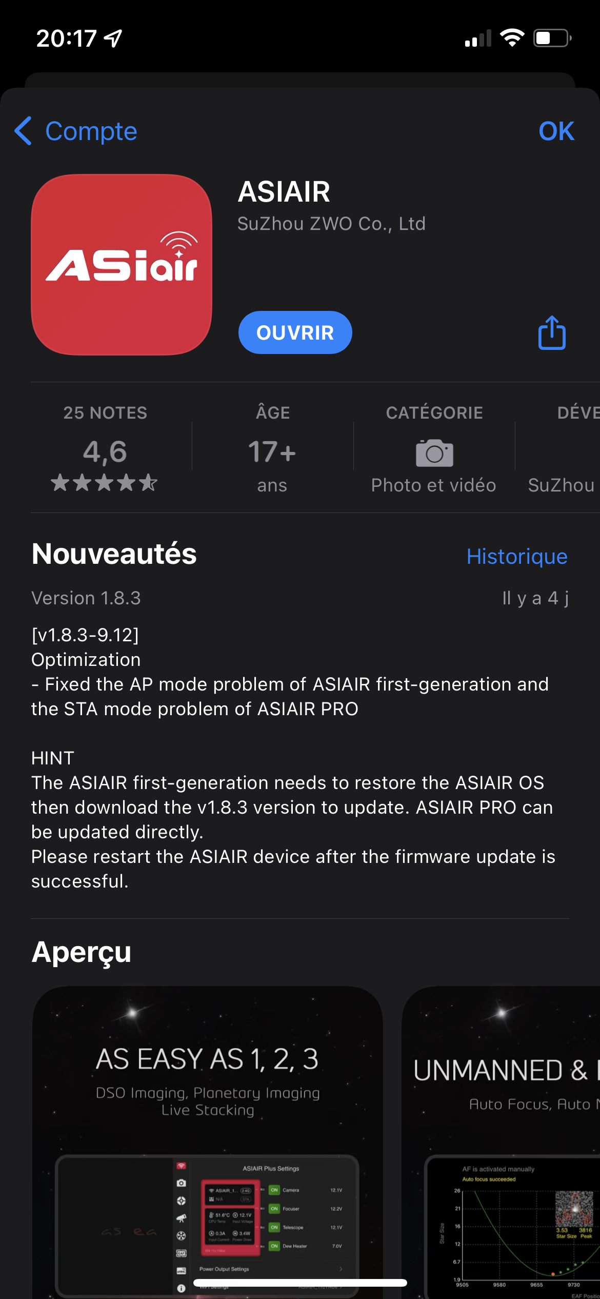

Sur l'AppStore (iOS), la dernière version en date est la 1.8.3 qui, pour moi, n'est pas pleinement fonctionnelle car le plate solve à partir d'une image enregistré ne semble pas fonctionner correctement, idem pour le Goto en pointant sur une image dans le mode preview... ce qui est fort regrettable pour affiner le cadrage.
Est-ce que quelqu'un rencontre le même problème ?
Je précise que j'ai un ASIair pro...
Je viens de re-vérifier.
J'ai la 1.8 (8.82)
Version non bêta.

il y a une heure, Papalima a dit :
J'ai la 1.8 (8.82)
Version non bêta.
Pour éviter d'essuyer trop de plâtres... mais il faut être patient 😁
j’ai bien la 1.8.3 (9.12) installée ici.

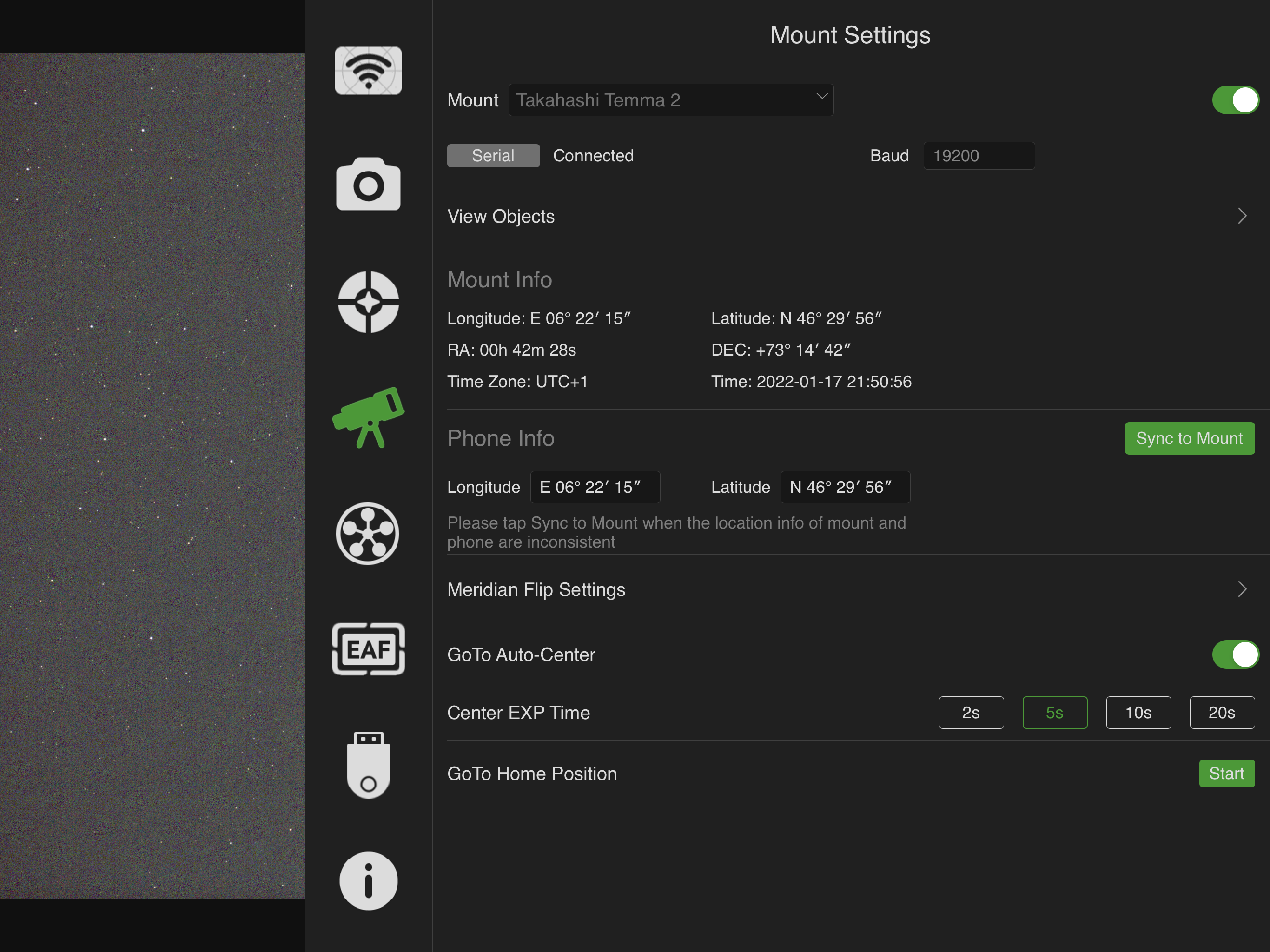

Un grand merci Colmic pour ta réponse ! J’ai vérifié et je pense que c’est bon pour les coordonnés (je suis en Suisse). Je synchronise toujours le plate solve à la monture avant de tenter un Goto.
J’ai aussi lu que l’ASIair a parfois du mal avec l’heure d’été mais là je crois que c’est OK (on est en hiver)... La focale aussi me semble juste (il calcule 372mm pour la Taka FS60 avec correcteur).
Voici le screenshot de mon dernier soir de test
J’ai enlevé la raquette : même problème. J’ai quand même demandé à Rémi de chez OU s’il avait une idée d’où pourrait venir ce bug. Possible qu’un mauvais réglage sur la raquette de l’EM200 continue d’influencer le sens de rotation des axes car il y a des switchs à la noix qui peuvent inverser les axes mais en principe c’est pas possible avec la raquette déconnectée.

Avant de démarrer l'ASiair, tu places bien la monture en position Home  ? C'est à dire instrument pointant vers le nord, contrepoids vers le bas.
C'est différent du logiciel Pegasus pour PC, il me semble qu'il fallait mettre l'instrument vers l'est pour la position Home.
Tu dis que le polar align fonctionne bien.
Une fois le premier plate-solve effectué, l'axe AD doit tourner de 60 degrés vers l'ouest (donc vers la gauche quand on pointe le nord). Est-ce bien le cas ?

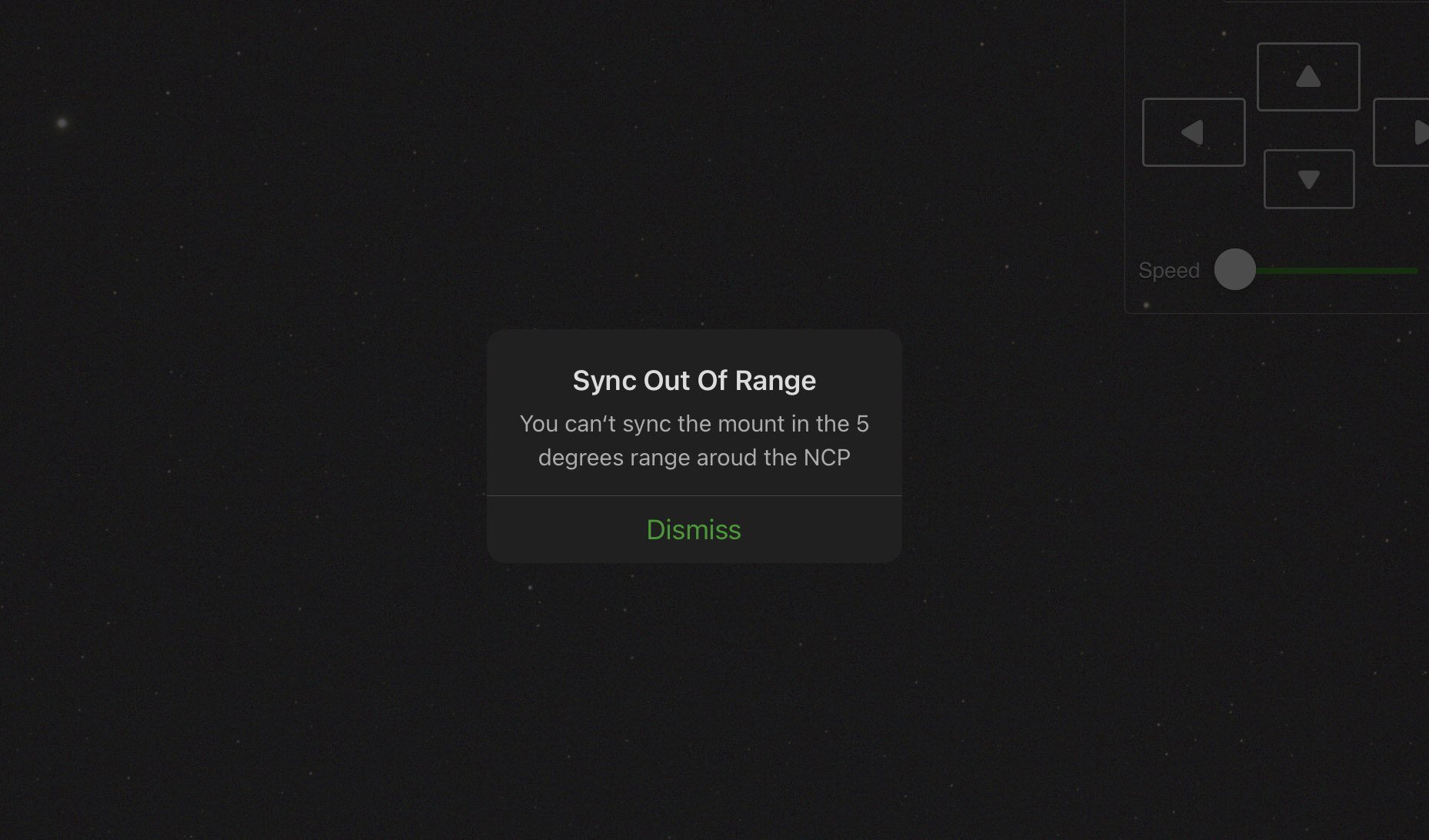

Autre truc curieux, ce message : ça arrive souvent ?

La seule fois où j'ai eu ce message, je m'étais complètement gourré quand j'ai rempli les coordonnées Latitude Longitude (avec les mauvaises cardinalités! à faire attention!)
Si ça peut aider.

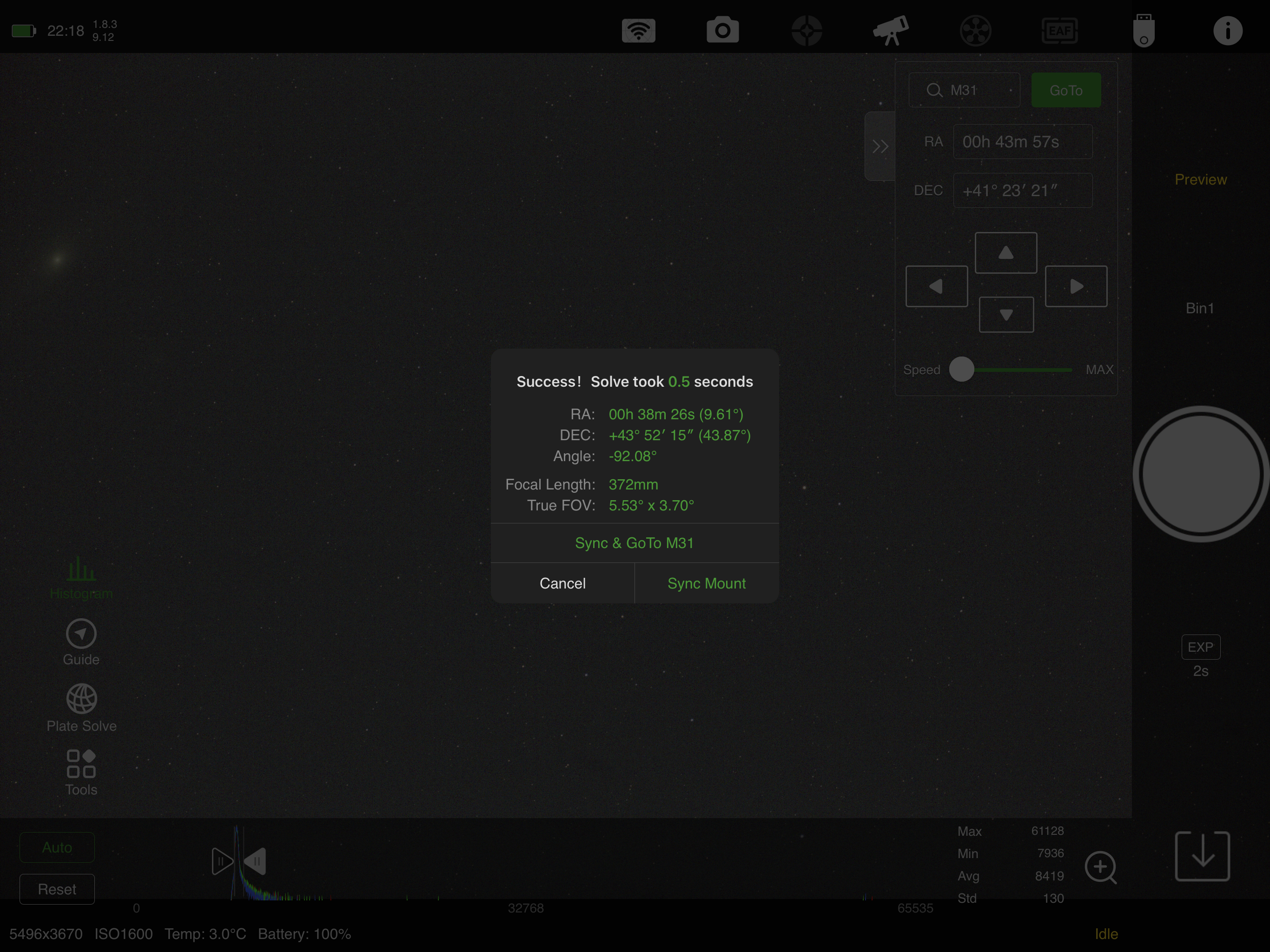

Nouvel essai ce soir avec une autre monture Taka, l'EM10 Temma 2 Jr déjà utilisée cet été avec l'ASIair (avec succès).
J'ai décoché le All-Skw Polar Align, relancé l'ASIair en position Home, cette fois il fait bien le PA avec la rotation à 60 degrés (la monture pivote sur la gauche), mais ensuite après un Plate Solve, et synchronisation avec la monture : le Goto déconne toujours ! Même en pointant M45 au viseur du 6D à la main et après un autre Plate Solve, quand je fais un centrage à l'écran en tapant sur "Go", la monture part aux fraises alors que M45 est dans le champ !! Incompréhensible.
@Colmic, une vague idée du problème ? Est-ce qu'il pourrait y avoir un bug avec la nouvelle version iOS de l'appli avec le protocole Temma ?
Il y a 8 heures, lepithec a dit :
