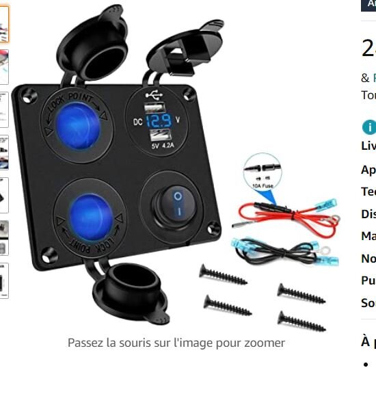

Je pensais dans ce cas faire évoluer mon système d'alimentation et passer de cela sur ma batterie actuelle:
A cela:
Je pourrai donc alimenter séparément ma monture de l'asiair (qui alimenterait toujours la camera /Roue à filtres/caméra guide)
Je pourrai même utiliser les USB de ce panneau pour mes résistances chauffantes plutôt que de risquer de cramer l'asiair.
Pensez-vous que cela puisse régler mon pb ou dois-je passer par 2 batteries indépendantes?

Etant une quiche en élec; qu'utilises-tu dans ce cas comme connectique entre ta batterie et Asiair/monture?
Mon système tableau en photo ci-dessus ne marcherait pas? les câbles sont trop fins?

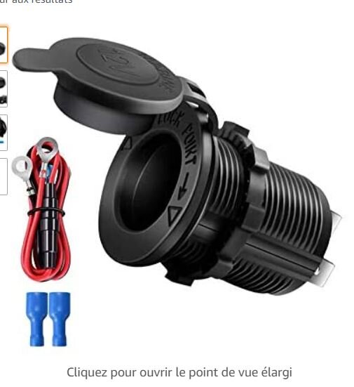

@Colmic et @Phil49, voici les caractéristiques du tableau:
https://www.amazon.fr/Tbrand-Allume-Cigare-Voltmètre-Interrupteur-Camping-Cars/dp/B08L3CMCJQ/ref=sr_1_8?keywords=prise+allume+cigare+etanche&qid=1643233883&sr=8-8
Modifié par julienESP

il y a 54 minutes, julienESP a dit :
Du coup, je ne comprend pas pourquoi tu intercales ce boitier entre l'asiair et ta batterie si tu utilises un adaptateur allume-cigare multiple?
Ne pourrais-tu pas brancher l'asiair directement sur une prise allume cigare de ton adaptateur et ton AZEQ6 sur une autre prise? cela reviendrait à ce que je voulais faire pour 25 euros.
Julien,
C'est ce que je faisais au départ, mais ce petit boitier régule un peu le courant, et il offre aussi des prises USB qui m'évitent de squatter celles des ASIAir !
Alors attention, ce boitier vaut ce qu'il vaut, on est loin de la qualité d'un Pegasus ou d'un appareil pouvant réguler et lisser un courant dans les règles de l'art, mais comme le disait Colmic (notre grand gourou pourrait développer à volonté ce sujet et bien mieux que moi car c'est son domaine et son expérience en la matière depuis tant d'années ! 😉 ), le courant en provenance d'une batterie est "en règle générale" moins capricieux que celui du secteur !
Déjà que nous sommes bien chargés en nomade, si on rajoute en plus plein d'appareils ! 😉
Mais pour ceux qui souhaitent protéger leur matériel et le préserver, c'est un petit plus.

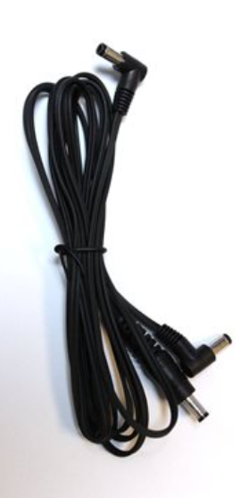

Je rejoins par contre la remarque de Colmic sur les prises allume cigare, mon adaptateur multiple tient bon jusqu'à aujourd'hui, c'est robuste, mais on est loin de la fiabilité d'une connexion directe telle que celles qui équipent le boitier ASIAir en 5.5/2.1, mais je n'ai pas trouvé de solution vraiment pratique en alternative...
@fcouma : oui ce sont ces câbles uniquement en droit ou coudés que j'utilise pour connecter mon ASIair au petite boitier et entre l'ASIAir et la camera, l'EAF, etc...

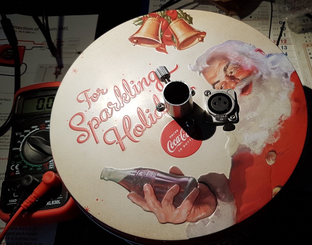

Dessus j'ai banni l'allume-cigare au profit de prises XLR (les prises Aviation type M12 ou Speakon sont très bien également).

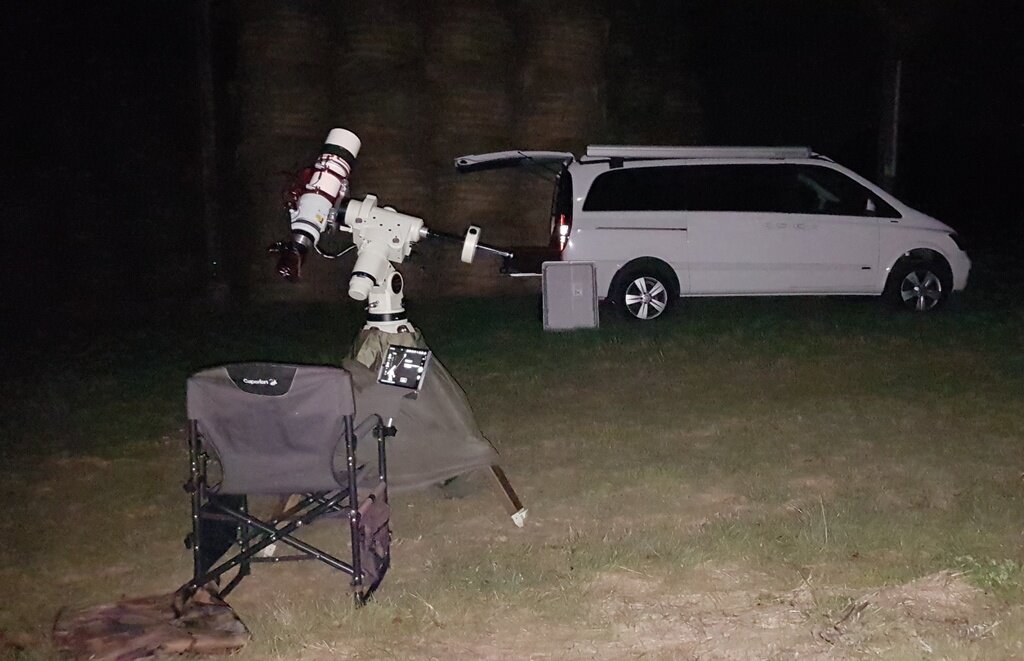

Mon setup :
Rien ne descend de la monture, l'alim c'est le contrepoids rouge que vous voyez (j'ai fait un post à ce sujet, accus LifePo4 4kg le tout).
La prise XLR c'est ça, on fait aussi des mini-XLR plus petites :
Et ensuite tout repart de l'ASiair avec les prises jack 5.5/2.1 fournies avec.

Sur mon EM400 c'est un peu différent car la batterie n'est plus en contrepoids mais sur la tablette porte-accessoires de la monture (pas le même diamètre d'axe de la barre) :

Génial la batterie en contrepoids
Je vais regarder ça de plus près
Il y a 2 heures, fcouma a dit :
Mais il faut une platine de connexion à la batterie avec les sortie femelles : c'est ce que propose l'ASIAIR  :D
Oui, je connais ce type de câbles  (fourni avec l'asiair) mais comment fais-tu une fois branché à l'asiair pour brancher l'autre extrémité direct sur une batterie 12V ?
Ok; la même chose que la prise d'alimentation sur mon AZEQ6 mais cela demande du bricolage (soudure) et je ne sais pas faire.
Je pense rester pour le moment avec mes prises allumes cigare.
Du coup, ton câble "y jack" ne peut fonctionner avec une prise allume cigare (fusible de5A). J'aurai le même problème.
Crois-tu que 2 prises allume cigare montées en série comme sur le tableau ci-dessus peuvent changer la donne à mon pb? (j'aurai 2 câbles allumes cigare descendant vers la batterie mais pas bien grave)

Waouuuh...une batterie comme contrepoid c'est une idée terrible !
Ps : mais du coup quand la batterie se vide en soirée la batterie devient plus légère non ?! 🤔.....ok désolé j'ai pas pu m'empêcher.
