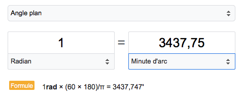

C'est des maths : en première approximation pour les petites longueurs l'Arctangente de x (en mètre)  vaut à epsilon près x (en radian).
Pour être exact, il faut prendre le développement limité de l'arctangente
Ensuite le 3438 c'est la conversion des radians en minutes d'arc... 3437,747 pour être presque exact.
Modifié par Titophe
il y a 13 minutes, Titophe a dit :
Ah ben oui... c'est en minutes... j'ai cherché en secondes...
Merci @Titophe
