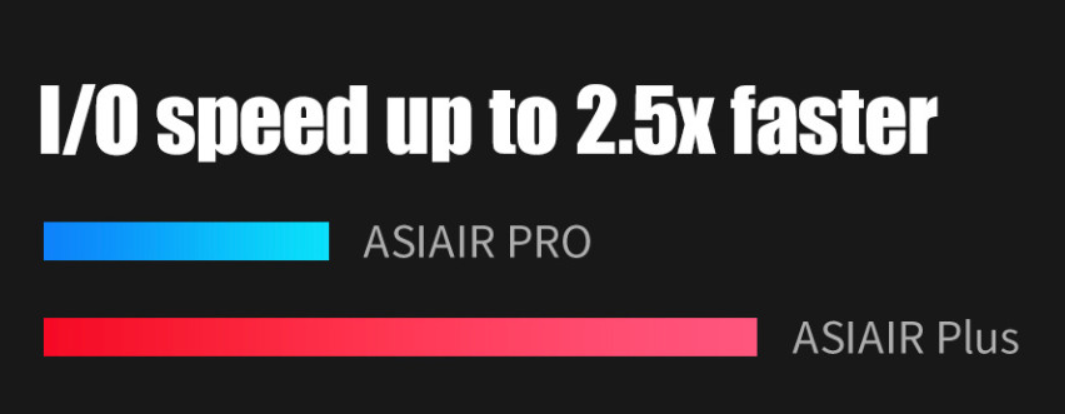

Parait que le plus est plus rapide

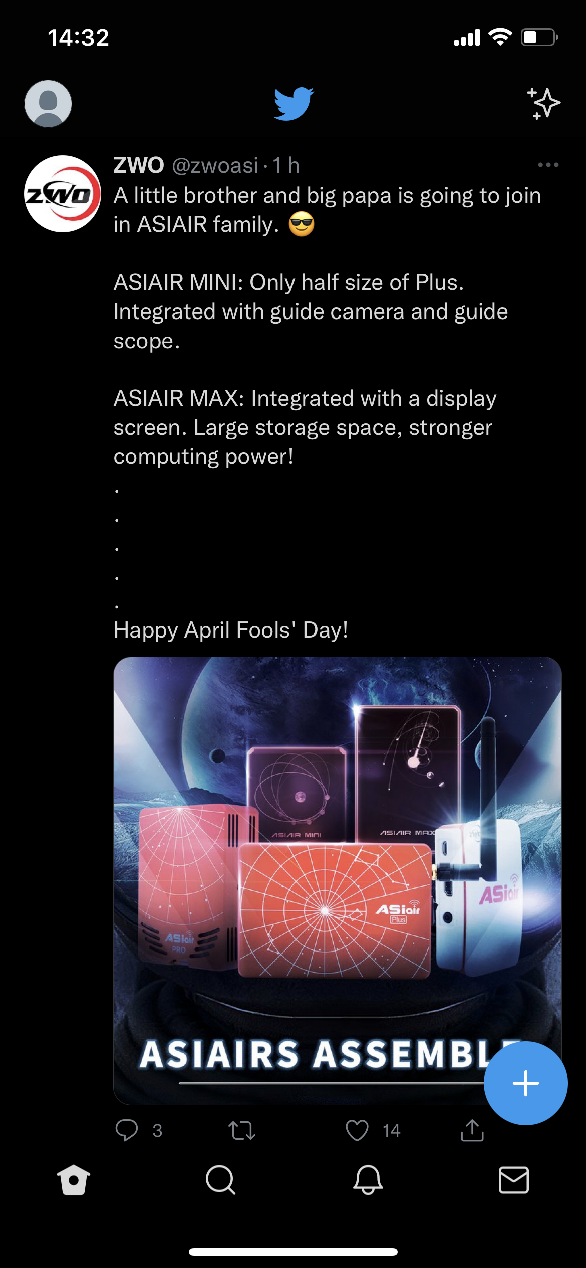

Pour ceux qui n’ont pas twitter
ASIAIR bec odeur de poisson. Mais, peut être une idée dans les cartons, qui sait :)

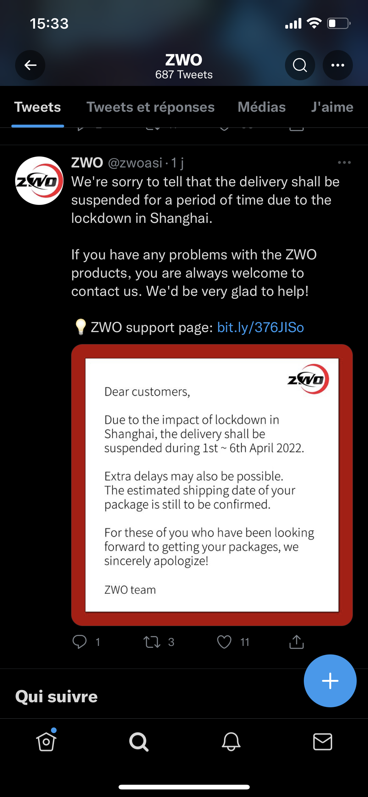

ZWO a annoncé hier que les envois seraient bloqués pendant une semaine

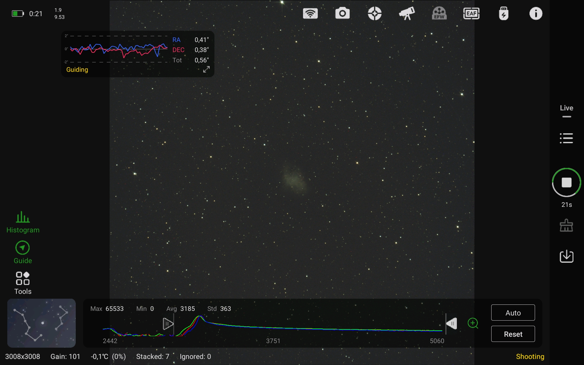

J'ai pu tester l'AA Plus hier soir :  ça caillait !
Globalement : c'était galère avec l'AA qui reboote tout seul mais comme indiqué précédemment, ce doit être la bande chauffante qui mettait le bazar.
J'ai commencé avec mon ipad 10.2" et la version 1.9 (53) de l'appli téléchargée sur le store officiel.
J'ai laissé tomber car il y avait des trucs louches :  monture qui se déplace de façon saccadée et je ne sais plus quoi d'autres tellement ça m'a gonflé.
J'ai pris mon telephone Android 11 et ça semblait fonctionner bien mieux
J'ai quand même réussi à faire l'alignement polaire en 3 points (donc sans polaire) C'est un peu plus rapide que sous NINA surtout dans le rafraichissement des images.
Test en autofocus de l'EAF :  impec et même plus simple et rapide que sur NINA
Test du mode Live : rien à redire même si habitué à Sharpcap 4.0 depuis 1 an, les réglages sont pauvres mais ça fonctionne
Là où je suis content, c'est le guidage : autant sur NINA et PHD2, ça partait souvent en cacahouète, là je n'ai eu aucun problème avec une calibration très rapide, un suivi global parfois sous les 0.5"
J'ai eu des reboot de l'AA en pleine session (j'ai incriminé la prise d'alimentation branchée sur l'ASIAIR mais encore une fois ça pouvait être la bande chauffante)
Plus rien de reconnu au redémarrage de l'appli !?
J'ai eu des déconnexions du WiFi  (direct) , je suis dans mon salon à moins de 10m de l'AA
Modifié par fcouma

Je n'ai pas encore installé la version release du store, mais je suis enchanté par la béta 35.
J'ai pu faire des sessions de 4 ou 5 heures par nuit, le tout en auto en mode plan, avec retournement au méridien, autofocus tous les 1° d'écart, puis parking de la monture, remise à 0 du focuser et arrêt de l'ASiair en fin de séance.
