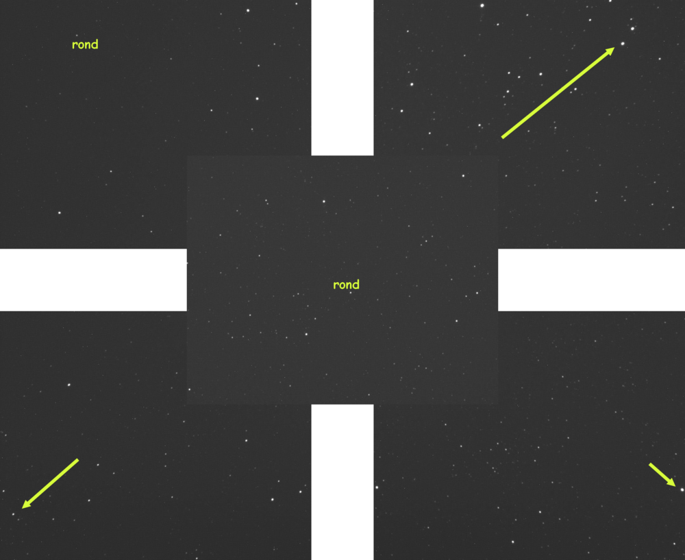

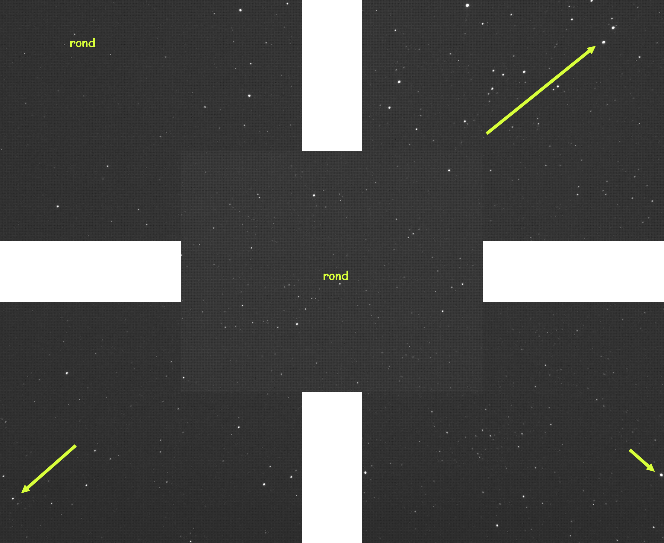

Par contre, étant donné que tu soupçonnes un problème de tilt en plus de sous correction de coma, pour toi, est-ce que le problème de tilt affecte juste un côté ou les deux, car si c'est le cas, il sera difficile de faire la part des choses entre le tilt et la sous-correction de coma !?
Est-ce que tu pourrais me montrer en entourant les déformations sur l'image qui me permettraient de repérer l'un et l'autre dans leurs symptômes ?
Je vois que ce n'est pas parfaitement rond, mais plus je regarde et plus je me dis que je vois des ovales partout maintenant ! 😞

J'ai pris le centre et les 4 coins, la longueur des flèches indique la force de la coma.
On voit qu'à gauche/haut c'est quasiment rond, à droite-bas c'est un peu ovale, le pire étant la droite-haut.
Pas évident du tout de dire comment agir.
CCDInspector peut t'aider dans ces cas-là.

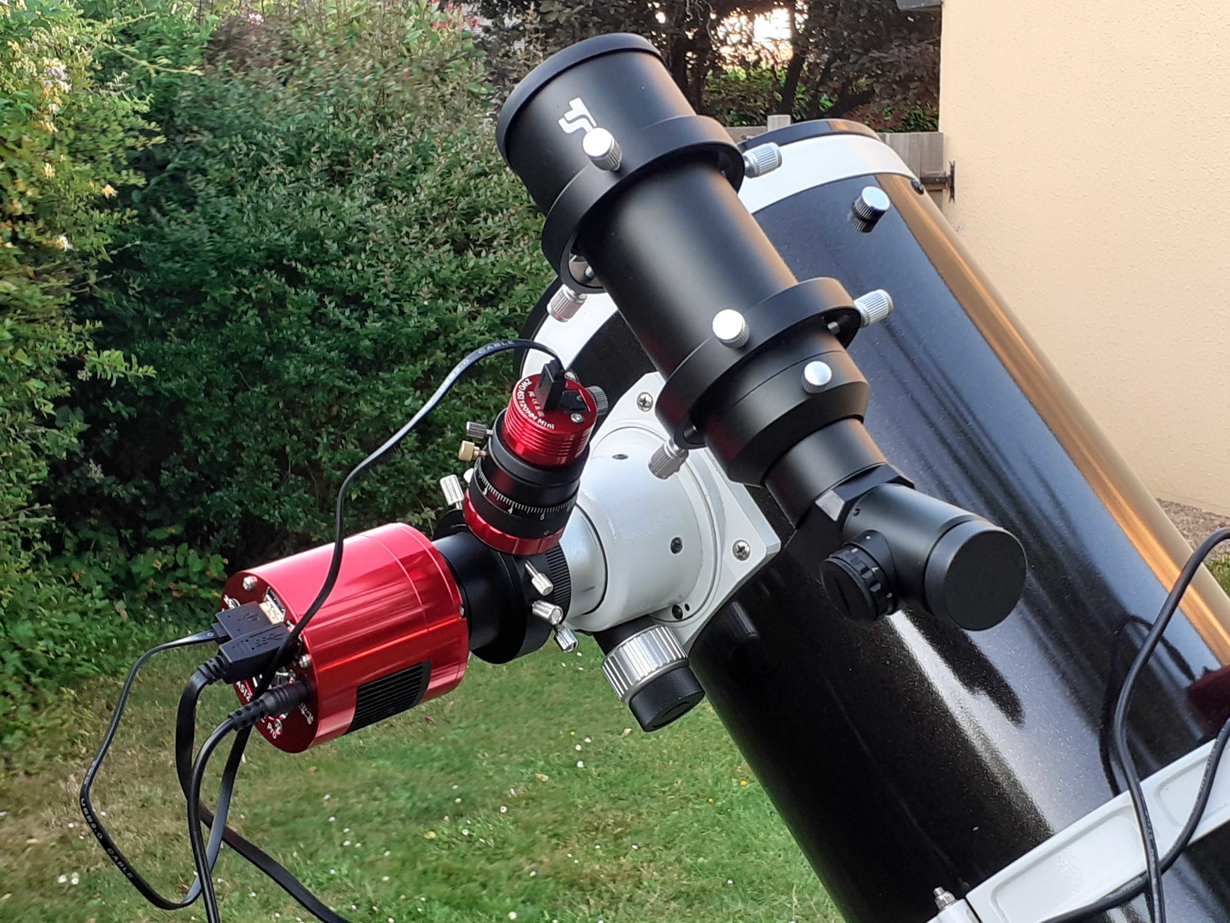

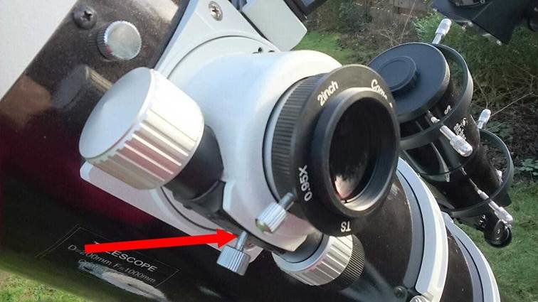

Pour répondre à ta question, oui, le correcteur de coma est glissé dans le P.O avec un coulant de 50 et ce sont les deux vis du P.O qui maintiennent tout le bloc ! qui pèse quand même !
J'ai d'ailleurs eu une ou deux fois des frayeurs car en voulant faire l'alignement de la Polaire, en basculant le tube, j'ai vu le bloc glisser et je ne sais pas quel miracle ne pas complètement sortir du P.O !
Maintenant je visse vraiment fort mais sans y aller comme un bourrin pour ne pas marquer le corps du correcteur de coma...

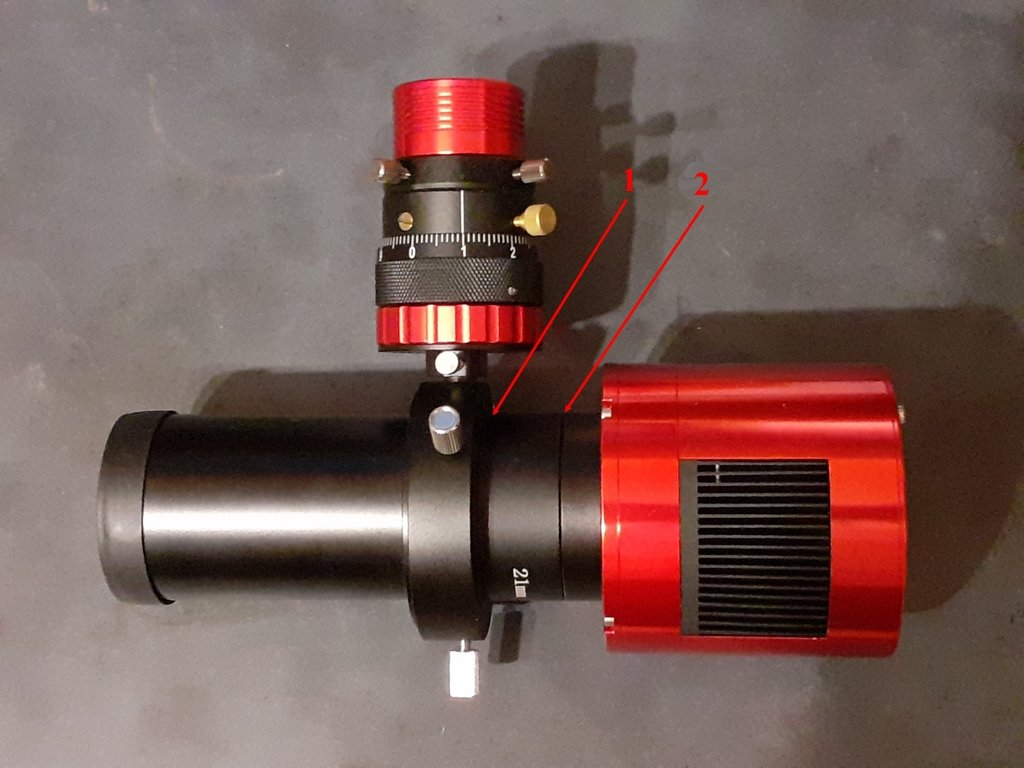

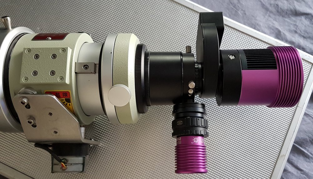

Voici une photo qui m'a servi pour autre chose mais qui illustre parfaitement le positionnement du correcteur seul :
Le tout monté sur le P.O :

Tu pourrais tout à fait ouvrir un nouveau post spécifique au tilt et au backfocus.
Mais à mon sens, ton montage ne peut pas être suffisamment rigide pour maintenir une bonne orthogonalité du capteur, c'est trop branlant.
Il faut un montage tout vissé, depuis le PO jusqu'à la caméra.
Regarde mon montage (les Altair ont été remplacées par des ASi pour l'ASiair depuis) : avec réducteur :
Et au foyer :
Tout est vissé, y-compris le réducteur, le PO est retiré.
Et même comme ça, moi aussi j'ai un peu de tilt. Sûrement parce que le capteur n'est pas parfaitement placé dans la caméra.

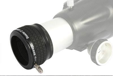

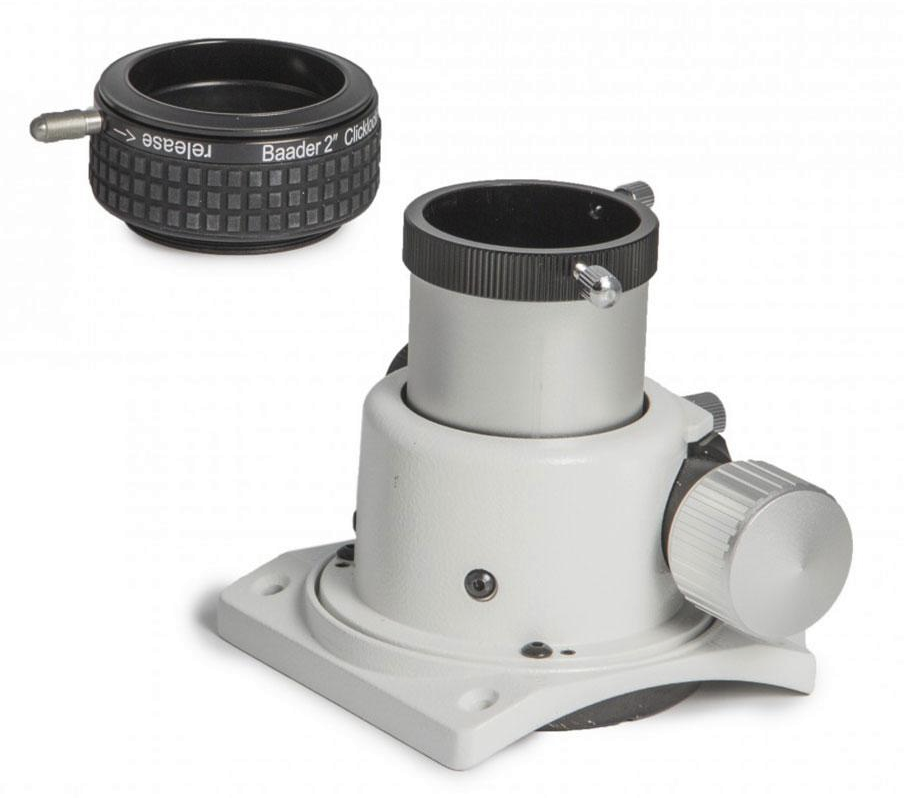

EDIT : tu peux essayer de voir à remplacer ton PO 2 pouces par un clic-lock Baader 2 pouces.
EDIT 2 : c'est un serrage annulaire rotatif, énorme pression et centrage garanti.
https://www.pierro-astro.com/materiel-astronomique/accessoires-optiques/oculaires/systeme-de-blocage-clicklock-baader24011_detail
image.thumb.png.c05406d93eb90c8df68c3465adb6ea84.pngimage.png.63a87f91dd076891a00e13d7d549ea32.png
Regarde quel est le bon diamètre du filetage, ça peut être M54 ou M56.

Dernière question sur ce fil pour ce problème : le clic-lock vient se positionner en lieu et place de la partie noire du P.O sur la dernière image de gauche ?
Je verrai demain, mais cette partie noire est vissée ?
Je suis tombé sur ce post qui semble indiquer que c'est le bon modèle (si le 254/1200 partage celui de mon 200/1000), ce qui en a tout l'air):
C'est pas donné mais cela vaut le coup d'essayer d'autant plus que comme tu le dis et comme je l'indiquais, la pression exercée par les deux vis n'est pas super forte et effectivement si cela peut éviter d’abîmer le corps du correcteur...
Si cela pouvait aussi résoudre une partie de mon problème et que le tilt soit dû à ce manque de rigidité que tu soulignes ce serait trop beau...
En espérant par contre que cela ne gêne pas la MAP car ma MAP est matérialisée par un trait au crayon de bois que j'ai effectué juste après celui que l'on peut apercevoir 3 ou 4 mm avant le bord.
en fait la partie sortie correspond exactement à ma MAP actuelle.

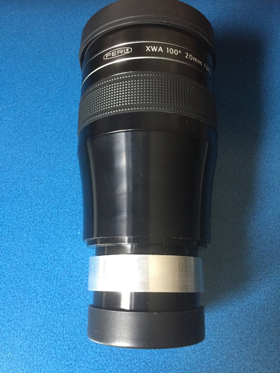

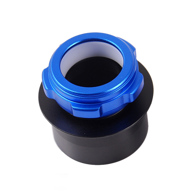

Je confirme que le ClickLock apporte une forte pression sur l'oculaire ou sur la caméra tout en restant centré.
Cependant, attention au recul que le remplacement de la bague d'origine par le ClickLock va engendrer. Dans mon cas, la MAP n'était plus possible.
J'ai été obligé d'ajouter une bague de 15mm pour reculer légèrement l'oculaire 2".
bague.thumb.jpg.66c478ec07e9ece347efcc32d559642f.jpg On voit ici l'anneau en aluminium aimablement réalisé par Norma.
Et pour la caméra, j'ai utilisé un réducteur 2" -> 1"1/4 également coaxial.
2058767261_rducteur.thumb.jpg.14f95fd253879a9cc0daa7a9a0524c58.jpghttps://fr.aliexpress.com/item/32742636244.html?spm=a2g0s.9042311.0.0.27426c37JbUkzr

il y a 46 minutes, Phil49 a dit :
Concrètement, bague d'origine doit faire peut-être 1 cm de hauteur maxi hors ce qui est vissé au P.O alors que le click-lock semble faire le double ou le triple !?
Avec le matériel d'origine + le correcteur et la caméra et tout le bouzin, ton PO est sorti de combien ?
Si tu ajoutes de la matière, tu devras rentrer le PO d'autant.
Ex : si le clic-lock fait 2cm de plus que la bague, tu devras rentrer le crayford de 2cm vers l'intérieur.
Sur ta photo ici par exemple, est-ce que la MAP  est faite ? Si oui, tu as alors environ 2 bons centimètres de Crayford en rab.
Si (épaisseur du Baader - épaisseur de la bague que tu vas retirer) est inférieure à ce qui sort du Crayford, alors tout va bien.
EDIT : en fonction du modèle le clic lock fait entre 30 et 35mm d'épaisseur.
Si tu soustrais l'épaisseur de la bague que tu vas retirer (à vue de nez, entre 10 et 15mm), ça va donc te rajouter 20mm environ avec le clic-lock.

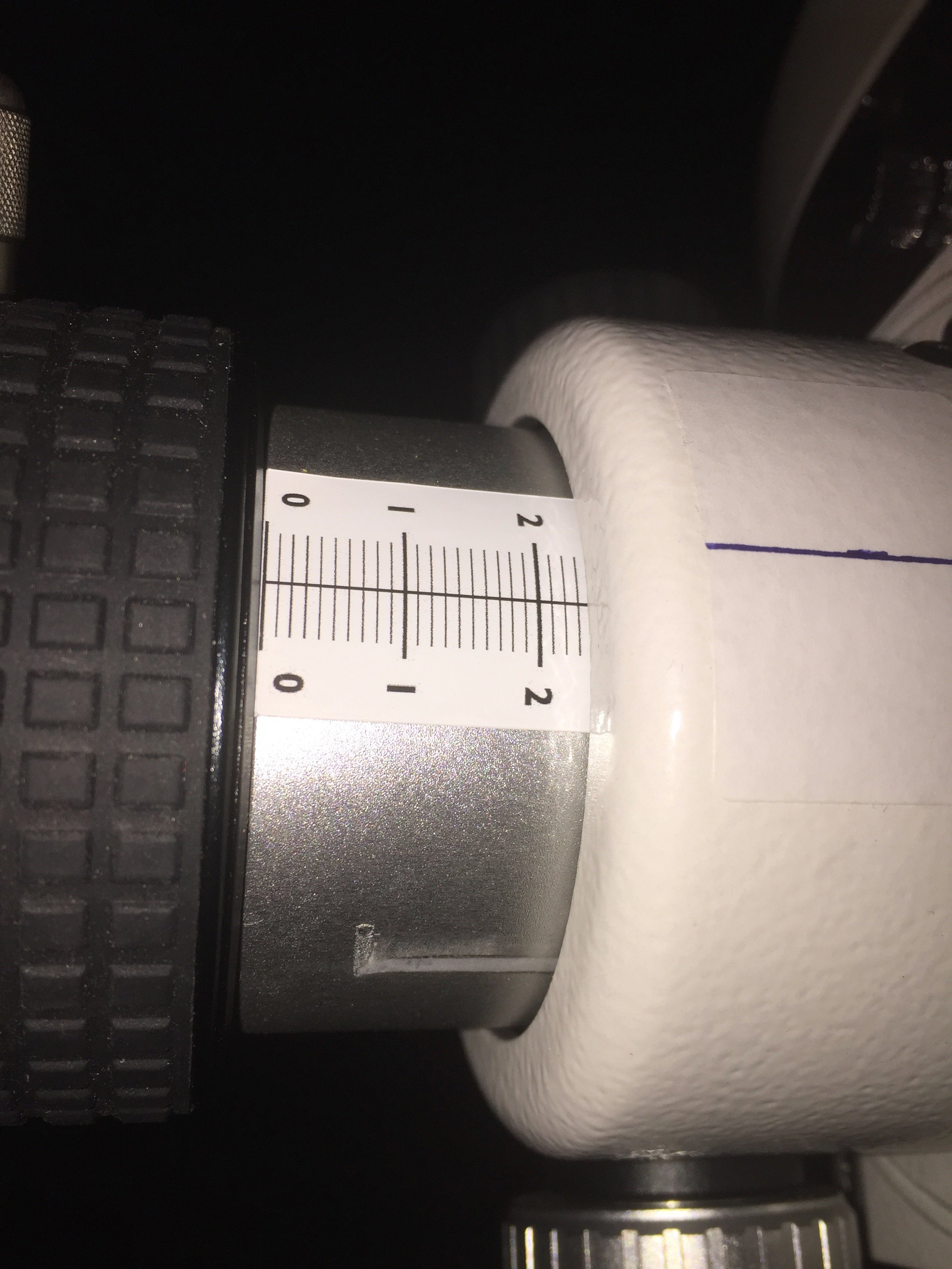

La bague d'origine du PO SkyWatcher fait 12mm. Le ClickLock fait environ 30mm. Pour obtenir la mise au point, il te faudra moins sortir le PO d'environ 18mm par rapport à ta position d'origine. Comme le dit justement Michel (il se trompe rarement 😉), il semble bien que tu aies les 18mm requis.
Pour m'aider à la mise au point, j'ai ajouté sur le tube du PO un autocollant gradué.

Je garde ton idée du sticker, je l'avais vu en cherchant sur le site de Pierro Astro il y a quelque temps et j'avais zappé depuis !
Tu as pu le coller entier sur le tube du P.O ou tu as coupé ?
J’ai coupé. Mais cela a peu d’importance car le PO sorti à fond, on ne voit pas l’extrémité du sticker.

Tiens, on s'est refait une petite séance astro hier soir avec mon pote David, mais uniquement des tests (trop de passages nuageux), avec son ASI2600MC sur ma FSQ pour vérifier notamment que l'OAG passait bien (j'avais peur que le prisme vignette en APS-C mais non, ça passe).
Voici quelques photos :

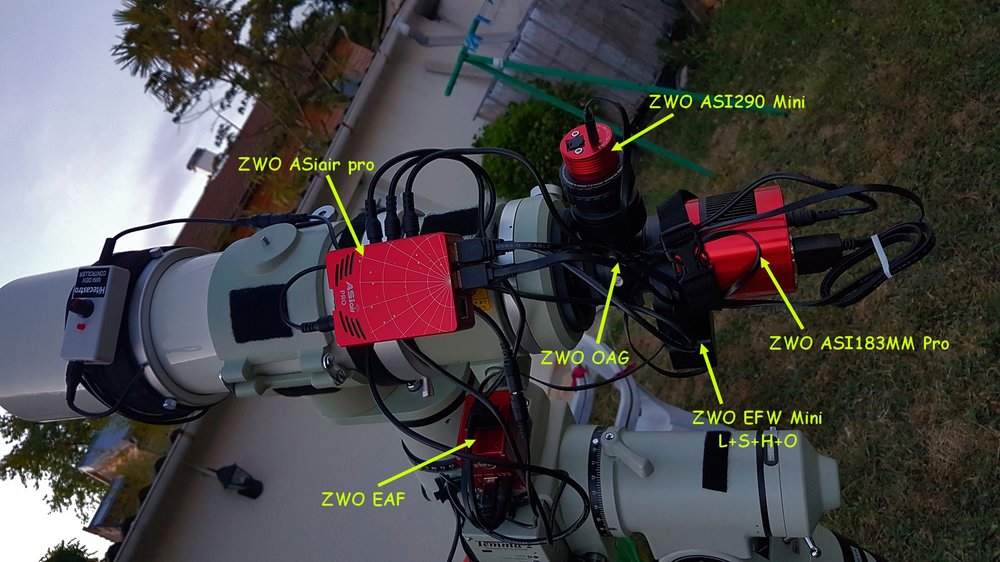

Ici avec mon ASI183, le réducteur (inséré dans le gros collier rotatif) et la roue à filtres.
On voit le petit boîtier Hitecastro qui pilote la résistance chauffante. Dès que j'aurai reçu le câble de ZWO, la résistance pourra se brancher directement sur l'ASiair, avec réglage du chauffage depuis la tablette.
Et ici avec l'ASI2600MC et le tiroir à filtres, au foyer. Le tiroir est aimanté et permet au filtre d'être bien centré.

il y a 18 minutes, Colmic a dit :
Il ne doit pas rester beaucoup de marge de manœuvre je présume ?
Ceci dit, l'avantage de la 290 c'est qu’elle est quand même nettement plus sensible que ma 120 Mini, donc tu dois pouvoir trouver plus d'étoiles quand ça se réduit, mais jusqu'à un certain point...
Tu as eu besoin d'ajouter des spacers pour la 2600 ?
As tu positionner le capteur correctement et sans trop de difficulté vis à vis du prisme ?
J'attends tes premières photos pour le porte filtre Zwo de 21 mm, ça m’intéresse de pouvoir l’installer avec un L enhance...
Philippe

Il y a 6 heures, Phil49 a dit :
Ici en l'occurrence je n'ai pas eu besoin de spacer puisque le capteur s'est retrouvé au bon endroit une fois la caméra vissée.
Sur la 183, je suis obligé de rajouter 2 spacers pour que le capteur se trouve droit. Mais c'est une question de coup de bol ça avec les filetages.
Je comprends pas. Quoi comme photos ?
Si tu veux une photo du porte-filtre, ben on le voit sur la photo du dessus (filter drawer).
Si tu veux une photo du ciel, ben tu as la dentelle de David plus haut qui a été faite avec cette même configuration.
