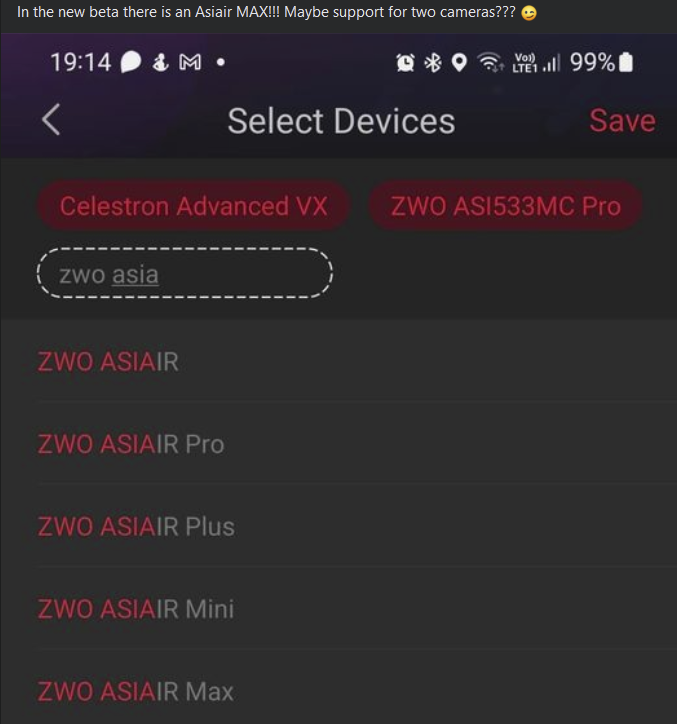

Info en exclusivité :
Asiair Mini et ASiair Max en préparation...
Le Mini est déjà prêt... Aucune fuite concernant le Max en revanche...
May be an image of indoor

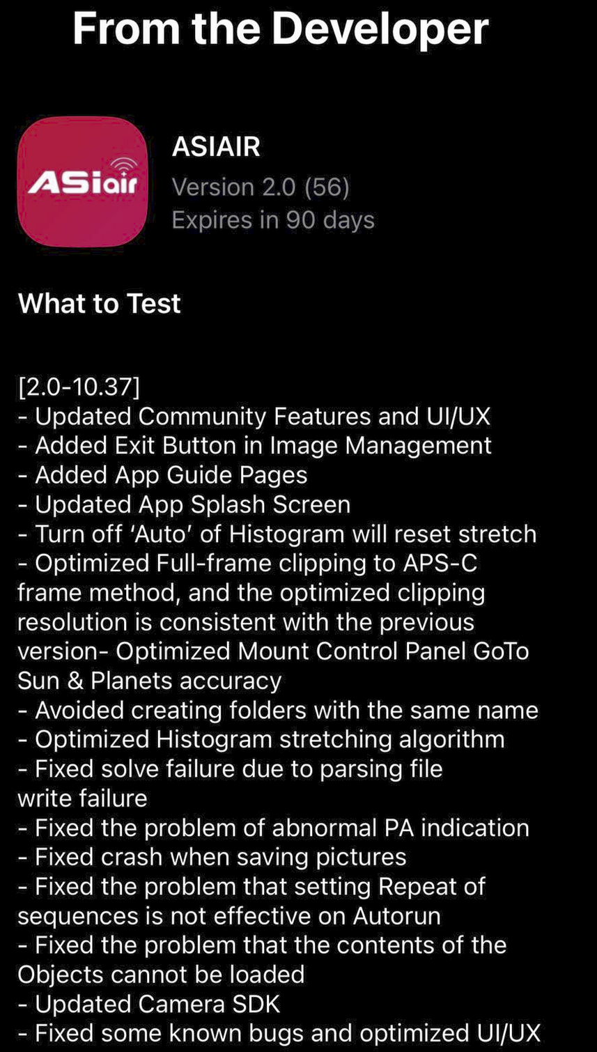

Et sinon la dernière MAJ de la Béta 2.0 avant la Release très certainement d'ici la fin du mois :
Hâte de voir ce qui vont encore nous pondre comme bombinette !!! :)
La version max , bien curieux de voir ce que Zwo peut encore rajouter! sachant qu'il doivent déjà être en train de réfléchir pour le après Max !

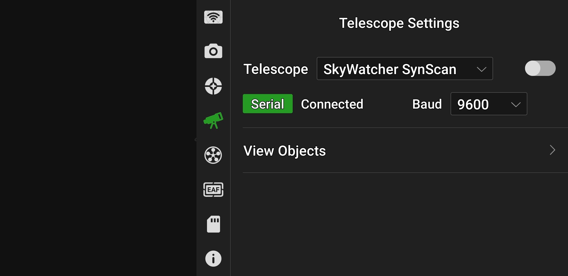

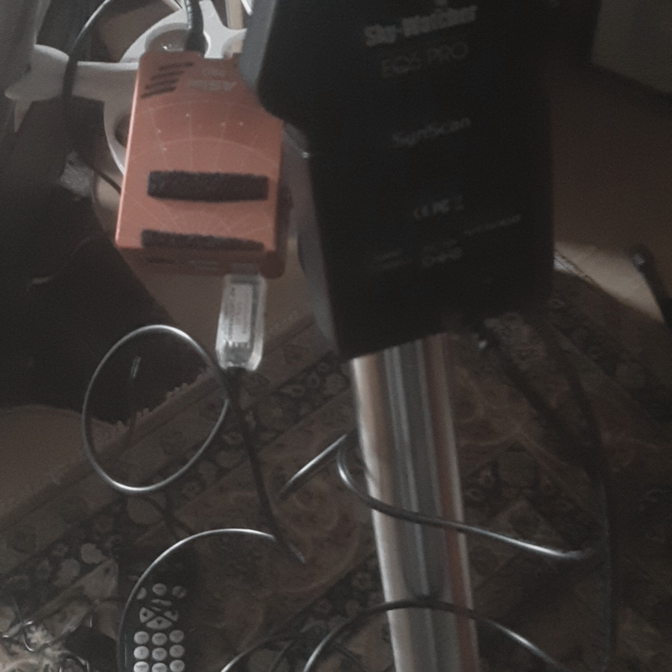

Messieurs bonjour. J'ai fait l'acquisition d'une eq5 pro avec raquette Synscan 04.39.10.
J'ai branché l'asiair sur le boitier synscan liaison usb/autoguider puis hand control (à la place de la raquette) et tenté "skywatcher synscan " et skywatcher synscan beta" pour les montures dans le menu de l'asiair... mais l'asiair ne reconnait pas la monture.
J'ai enfin fait une tentative boîtier synscan/raquette/usb asiair... pas mieux.
Mes cordons sont usb rs 232 F1.8M et usb rs 232 v3 (celui qui me sert sur l'azeq6).
Quelqu'un peut il m'aider ? Merci.

pour que ta monture sky watcher eq5 soi reconnu par l'asiair, sur la liste des montures tu doit sélectionné eqmod ou eqmod with sky safari, et la ta monture sera reconnu !

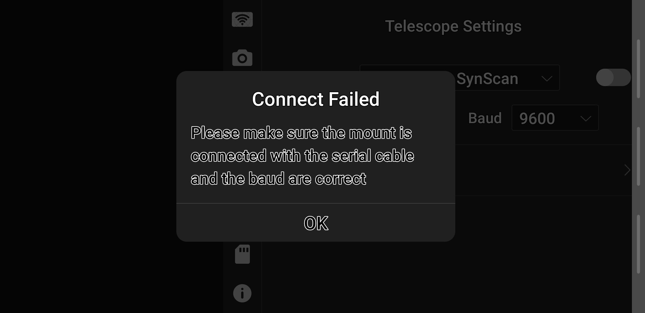

Bonjour merci mais... non. C'est d'autant plus bizarre que la monture fait qd même du bruit qd l'asiair est reliée au port autoguider du boîtier synscan. Mais j'ai toujours le message mount not connected.

Ta photo n'est pas très claire mais je pense que @astro2007 a raison. Il te faut un cable eqmod que tu connectes d'une part sur un port de l'asiair et de l'autre sur le port "HandControler" du boitier Synscan.
A vérifier mais je pense que le cable en question est celui là: https://www.pierro-astro.com/materiel-astronomique/accessoires-informatiques/interface-usb-heq5-direct-pour-montures-heq5-neq5-neq3-orion-sirius_detail
Ensuite réglage eqmod pour la monture dans l'Asiair
ton câble eq mode  ne doit pas être brancher sur "autoguider" mais sur "hand Controller" .
et en mode raquette tu doit activer option mode pc sur utilitaire de ta raquette Syn scan !
