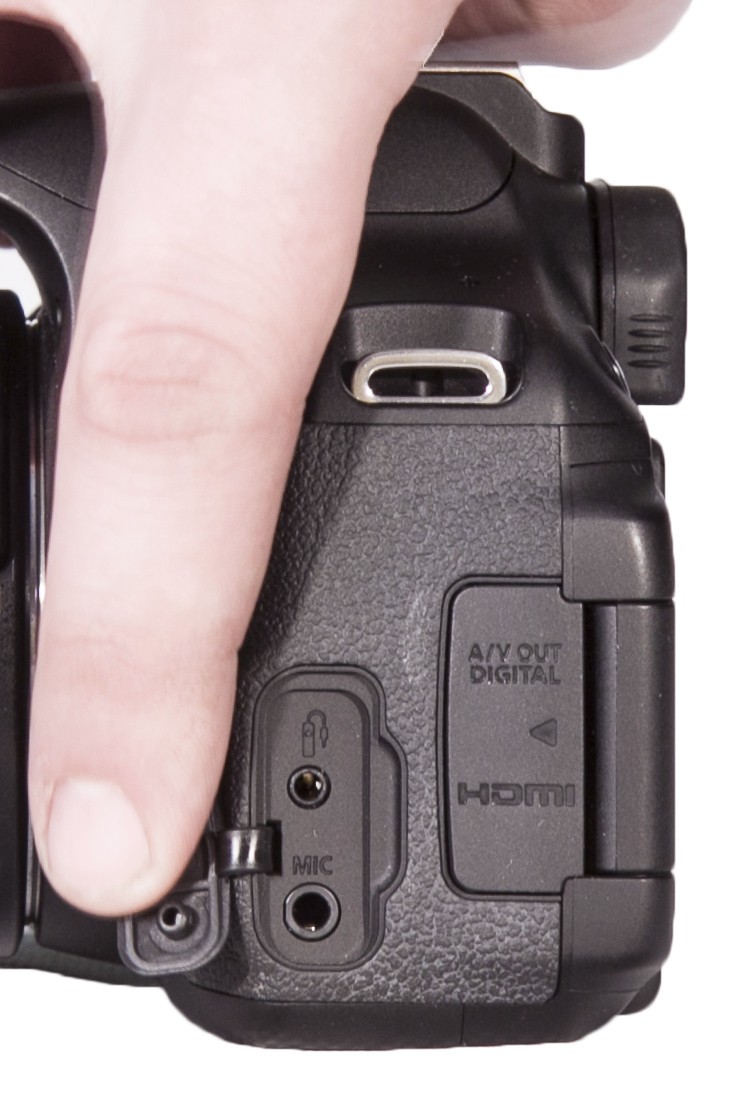

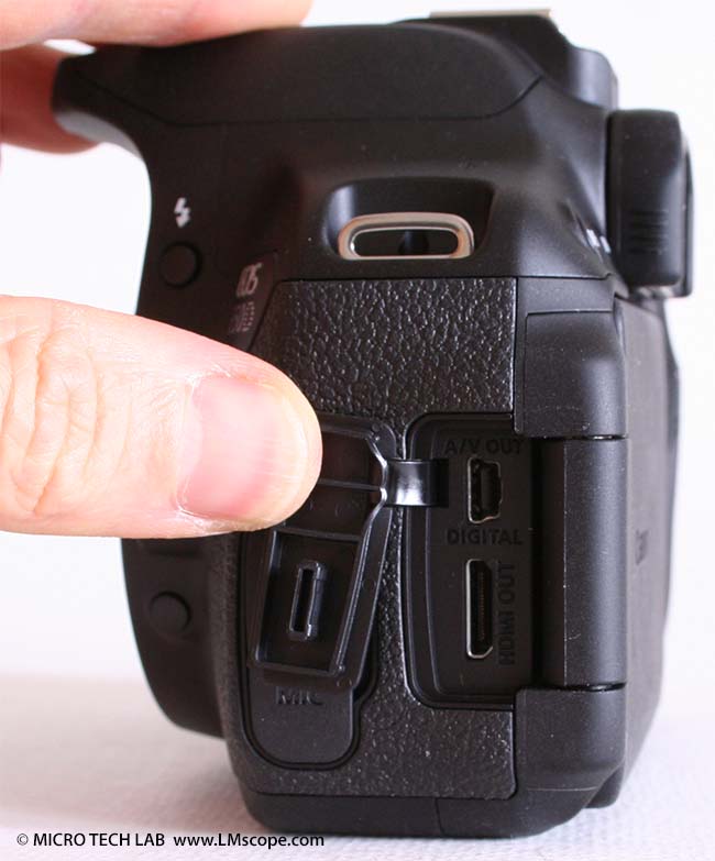

merci pour ton retour mais j'ai un doute sur l'utilisation du Mini USB pour la canon 650D
regardes les photos en PJ des connectiques
je pensais qu'il fallait brancher ca sur le port mini JACK mais impossible de trouver un câble mini jack vers usb
merci pour ton aide
il y a 1 minute, kevan a dit :
merci pour ton aide
Non pas besoin de jack, juste un cable usb branché sur le port du haut de ta 2ème photo. Rien de plus simple!

Il y a 3 heures, kevan a dit :
Normal, avec le branchement mini jack utiliser par les télécommandes filaires, il faut utiliser un câble mini jack au 2 extrémité pour le brancher sur le port DSLR de l‘ASIair (la prise à gauche sur la photo).
il y a 39 minutes, Titophe a dit :
Une précision pour ne pas embrouiller @Kevan: cette sortie jack de l'Asiair est utile exclusivement pour quelques rares modèles Nikon pour lesquels il faut ajouter un cable mini jack (en plus du cable usb) pour pouvoir faire des poses de plus de 30s. C'est donc parfaitement inutile pour les appareils Canon.

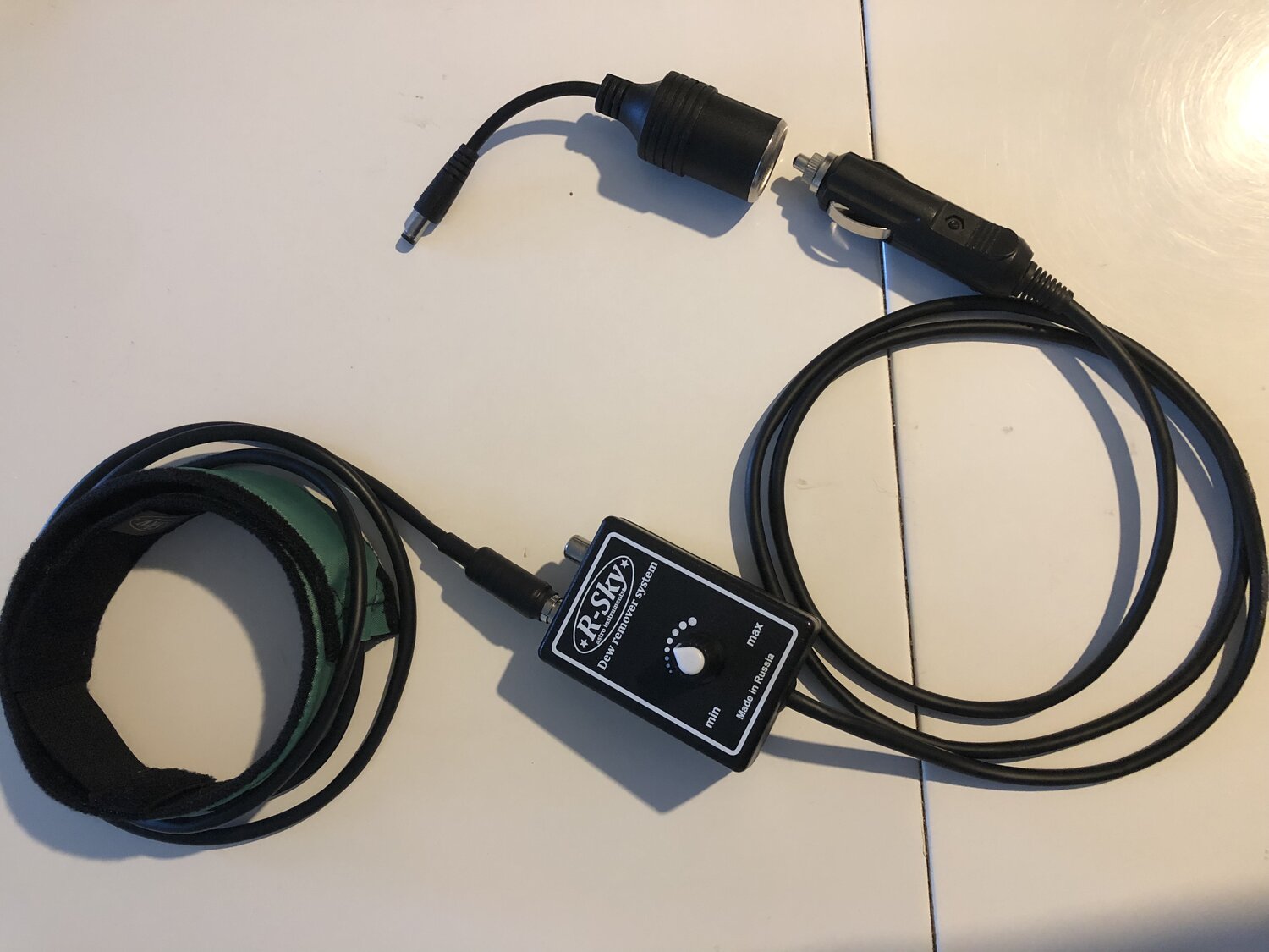

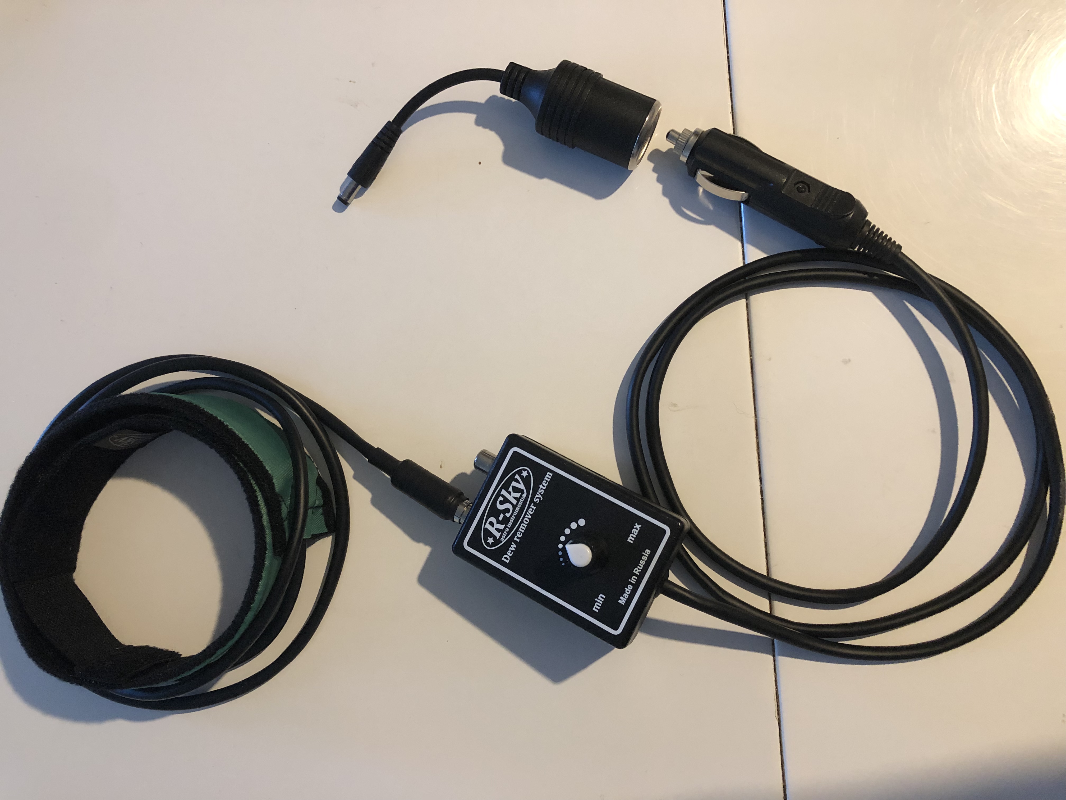

le sujet à peut-être été déjà abordé mais je ne trouve pas d’info concernant ma question.
j’utilise sur ma lunette 2 résistances chauffante 12v. Toutes les deux sont branché sur un petit boîtier avec un régulateur  (Rsky 2 sortie). Ce boîtier, avec prise allume cigare, est branché via un adaptateur de conversion à la batterie.
Y a t-il moyen de garder le même chemin électrique avec un asiair ou il est préférable de faire un autre montage ?
merci d’avance et bonne journée
il y a 8 minutes, ben35 a dit :
@Tiyann Peux tu donner plus d'info sur ton boîtier de régulation... Je ne trouve pas sa référence.
Je viens de regarder sur le net, je n’arrive pas à trouver de réf 🤔
voici une photo de l’ensemble, il manque juste la résistance chauffante de la lunette de guidage. 3E93302C-6C92-472E-8E4A-3387025DCF2E.thumb.jpeg.c9b4fff08b51bf537a343642199cb2be.jpeg
j'ai retrouvé le site, en gros tu peux tirer jusqu'à 3A... Sauf erreur de ma par l'Asiair ne peut délivrer que 2A max par sortie
Ok merci pour les réponses
donc, il faudrait me procurer un câble double sortie comme l’exemple de Flogus ou bien 2 câbles simple pour alimenter chacune des résistances indépendamment.
L'ASiair possède un PWM sur ses sorties 12V qui permet de baisser la puissance consommée par la résistance chauffante.
Vérifie bien les caractéristiques de tes résistances mais je pense qu'elles consomment pas plus de 1A sous 12V, donc moins que ça si tu les mets à seulement 50% sur l'ASiair.
Les sorties 12V c'est 3A max par sortie pour un total de 6A max au niveau de l'ASiair.
Mon setup au complet avec monture et résistance chauffante (une seule) consomme 3A en tout avec Peltier à 50% et résistance à 50% et monture en suivi normal.
Donc ya de la marge, sutout si tu n'alimentes pas la monture via l'ASiair (fortement déconseillé pour les montures à goto rapide comme les AZEQ6).
