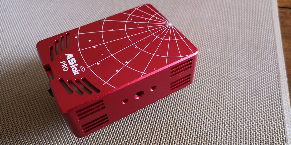

Commande passée le 19 juin à la clé des étoiles, livrée le 26 juin au magasin. Un peu de chance assurément.
Au boulot
