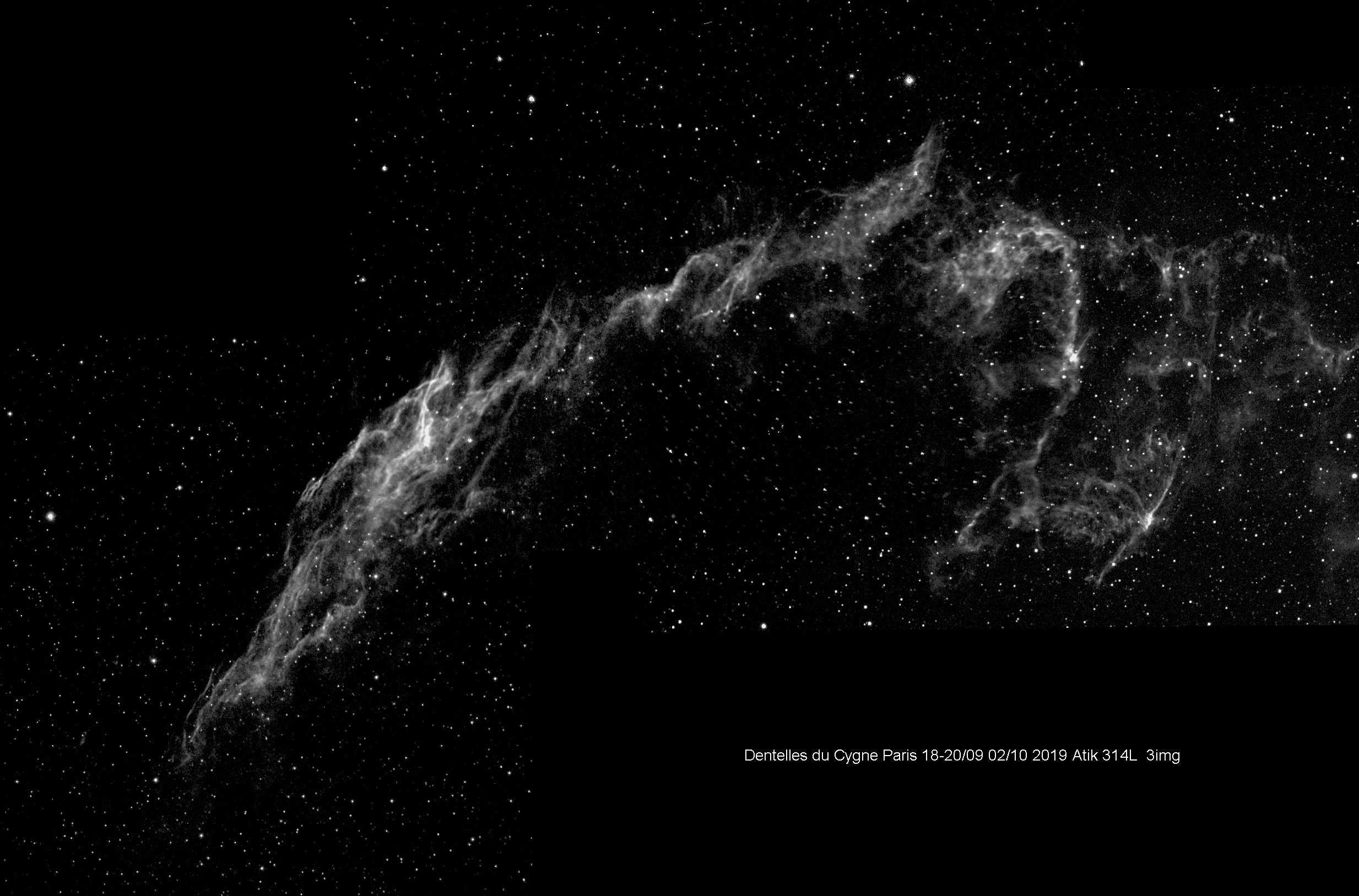

J'aimerai avoir quelques brutes des dentelles que tu as en ligne, bravo pour le traitement. J'ai pu imager aussi à Paris, on y arrive sur les objets en Halpha. J'ai lu que tu n'étais pas loin. Je vais rearder tes tutos.
Ci dessous dentelles à Paris
J'ai mis quelques brutes avec 1 dark 1 flat et 1 offset ici :http://www.astrosurf.com/colmic/ASI2600/?C=M;O=D

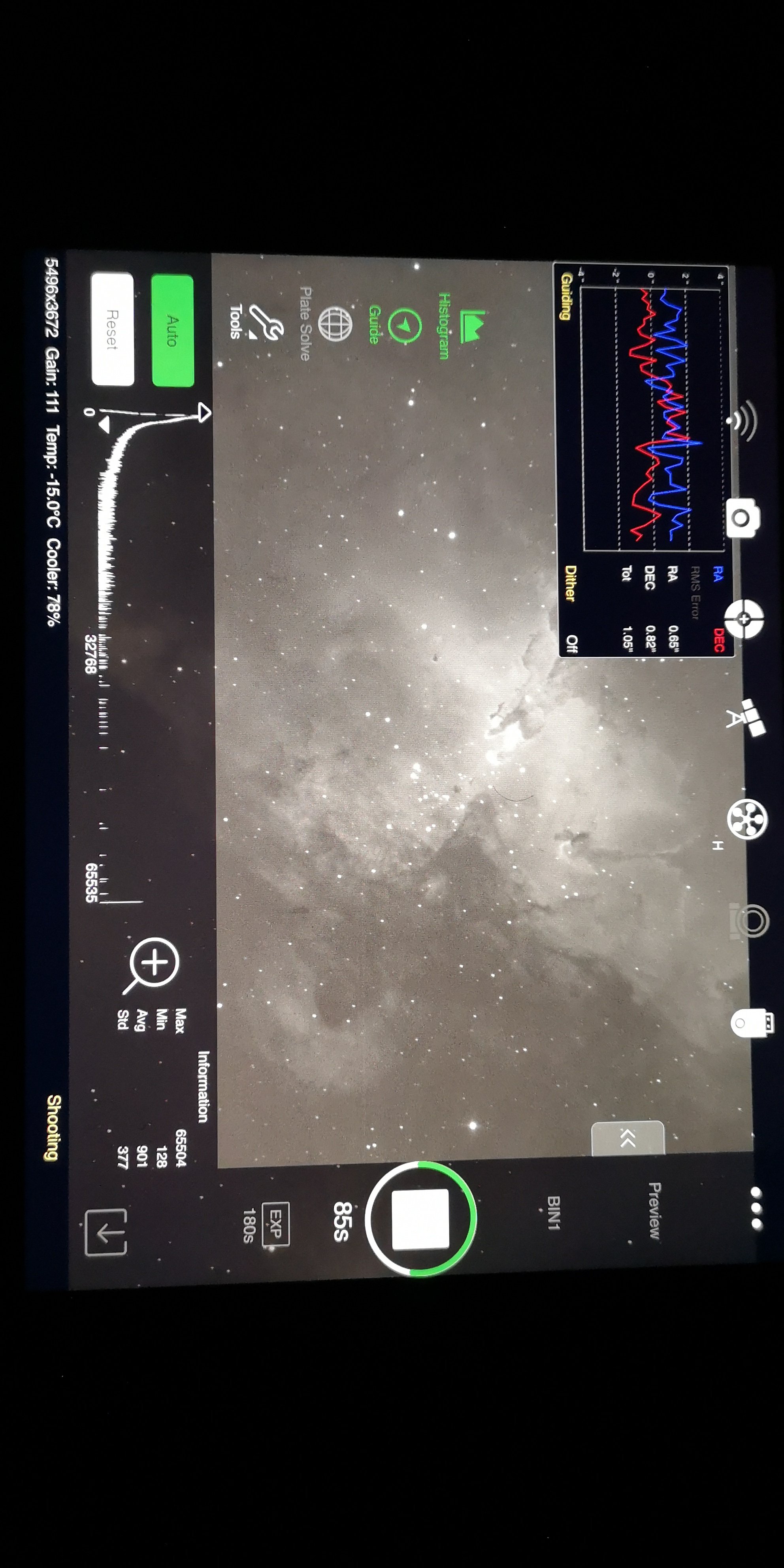

Help, please.
J'ai utilisé 4 fois Asiair avec des fortunes diverses.
AZEQ6GT_SW 254/1000 _ASI183MM _ roue à filtres _OAG 290MINI
Smart ou tablette.
Je suis en liaisonASIAIR USB /RS232/RS232/ SynScan.
Paramétrage nickel, je crois. Mais au final je n'arrive pas à utiliser le plate solving correctement.
Après une acquisition, je fais un plate et il me répond OK. Cependant je n'arrive pas à me diriger exactement vers un objet, Asiair me demande de procéder à un alignement sur un étoile auparavant avec ma raquette. Et dans tous les cas de figure l'objet n'est pas centré. Concernant SynScan, y a t il une position dans le menu à respecter ? Pour l'instant je ne fais rien, Asiair pilote tout. La MES est parfaite, cependant la monture ne s'arrête pas à 60 degrés mais plutôt vers 120. La monture en bas.!!
J'ai réussi une première prise rapidos pour valider le processus avec les filtres et le guidage avec dithering (ma première fois)
Je dois bugger avec la monture mais quoi ? C'est mon problème.
Merci si vous pouvez me conseiller.

Il y a 15 heures, Nimbus a dit :
Help, please.
Smart ou tablette.
Alain

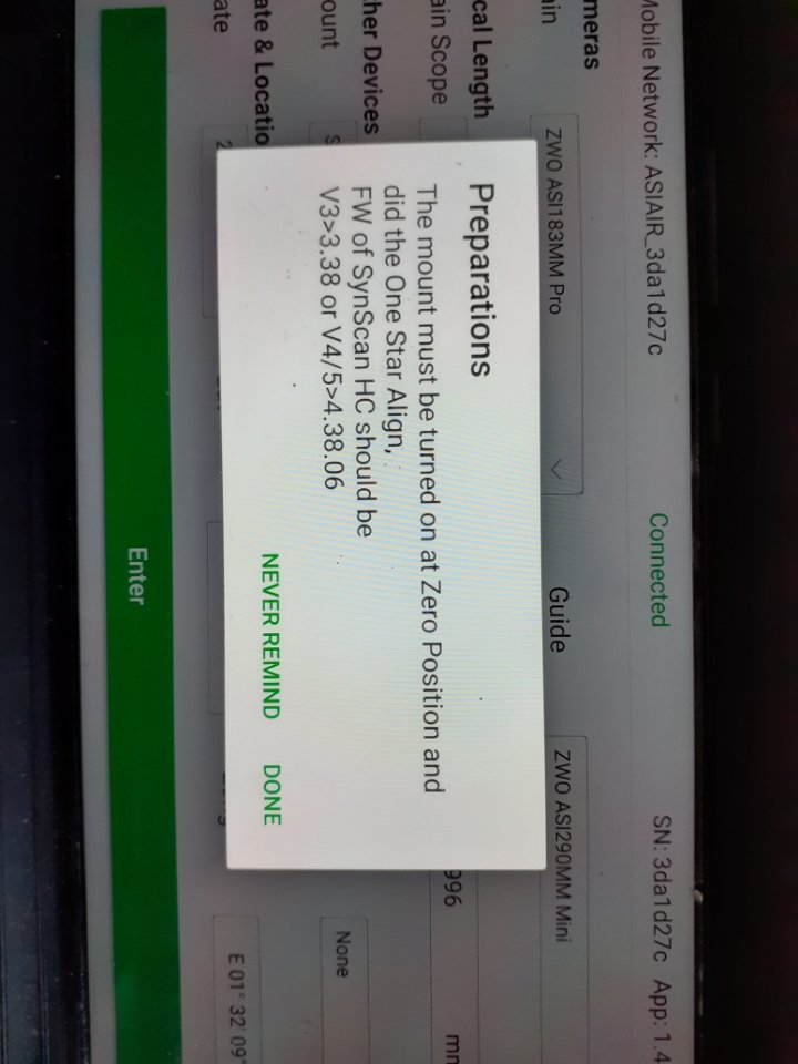

Bonjour et merci pour ta réponse.
Non je n'ai pas de câble EQMOD. Je voulais essayer avec la raquette.
En bricolant, je me suis aperçu que ma SynScan ne possédait pas une version valide pour l'Asiair. J'ai donc effectué la release et dès que la météo le permet, je TESTE et on verra. On croise les doigts.
De toute façon j'avais envisagé EQMOD.
Bon dimanche
Modifié par Nimbus
Détail

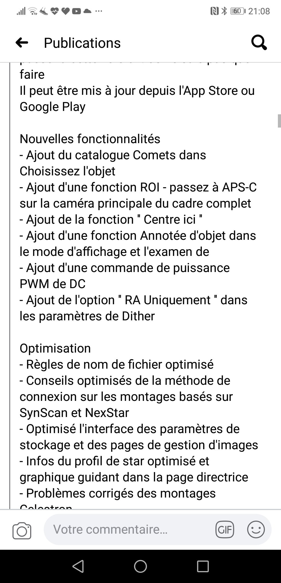

Une copie des nouvelles fonction dans la version actuelle.
Bizarre, ROI, APS_C, je ne comprends pas
@sebastien_legriel, @Colmic

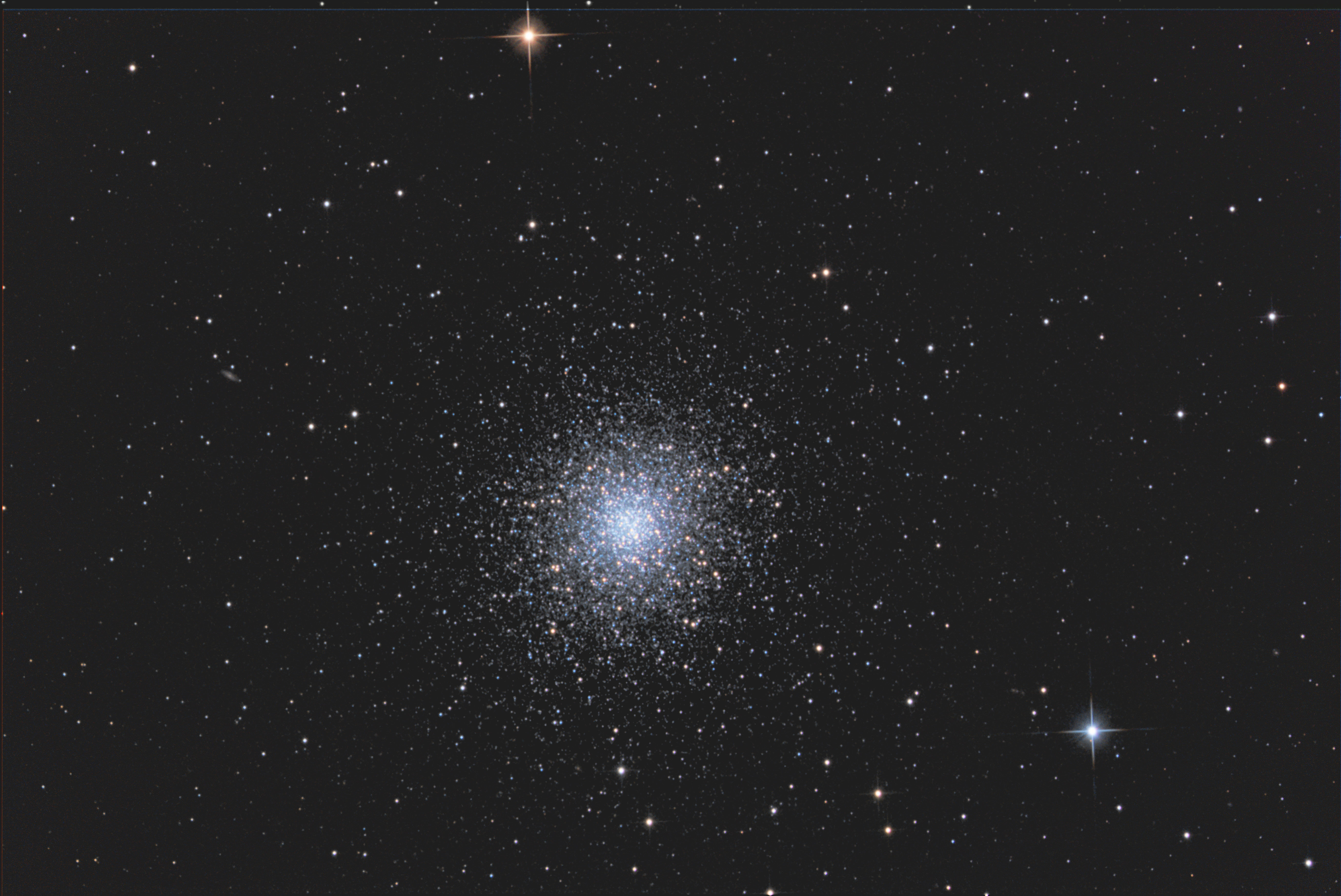

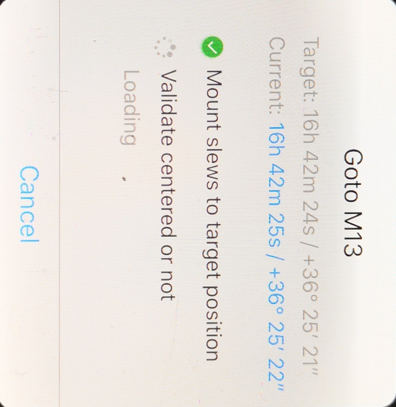

Il est 23H50 et suite à la mise à jour de la raquette, on dirait que tout fonctionne correctement y compris le plate solving avec centrage de l'objet.
Voilà un Nimbus heureux.
Du coup, un peu de M16 Ha avant d'aller faire dodo.
Merci pour votre soutien
Modifié par Nimbus

Le 26/07/2020 à 19:59, Colmic a dit :
Ah j'ai pas vu non plus. Je vérifierai à ma prochaine session.
J'ai posé la question sur le ZWO fofo.
La ROI est réservée aux pleins formats et APS_C, donc  c'est cuit pour miss 183.
Bonne nuit 😉
Le 27/07/2020 à 11:27, astro2007 a dit :
salut qu'elle qu'un pourrai m'expliquer c'est quoi ses nouvelle fonctions dans l'Asiair comme par exemple fonction ROI, RA dans les paramètres dither SVP
ROI, en français, la région d'intérêt. En fait certains softs à l'acquisition permettent de réduire le nombre de pixels sur les deux dimensions. C'est intéressant pour les petites cibles comme les galaxies. Le gros avantage est que le temps de traitement est diminué d'autant. Au final, il s'agit d'un zoom numérique.
Alain
Le 03/08/2020 à 20:14, astro2007 a dit :
merci pour l'info ! moi ça me concerne puisque j'ai un APS C canon !
Attention, je crois que pour APS C, c'est dans les tuyaux. Pour l'instant seul le grand format est concerné.
Une nouvelle version doit voir le jour fin août. Wait and see🤔
Ci-après la réponse ZWO sur forum :
"Bonjour Alain, pour l'instant c'est uniquement pour les caméras plein format. Mais nous envisageons de l'étendre aux caméras APS-C."
Modifié par Nimbus

Oui, une fois l'astrométrie faite. Tu peux également ajouter des objets personnalisés. Je te donne une exemple, je veux faire un cadrage au centre de M8 et M20 :
  • je commence par demander M8 à l'ASiair, il la pointe
  • une fois pointée il va faire une astrométrie
  • je clique avec mon doigt sur l'écran entre M8 et M20 et je dis "Go here", la monture pointe alors à cet endroit
  • je rajoute un objet personnalisé appelé 'M8-M20' en disant "prend les coordonnées pointées"
  • Et voilà, le lendemain je reviens, il suffit que je demande à pointer 'M8-M20' et je retrouve mon champ de la veille (sous condition que l'orientation de la caméra n'ait pas trop bougé mais avec l'habitude on y arrive)
Gestion des mosaïques non pas encore.
