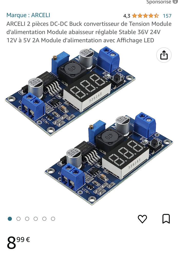

J’ai fait cela avec un D5300 Nikon, mais j’ai intercalé un petit module DC DC permettant de ramener le 12v de l’asiair à une tension proche de 8 v pour être certain de ne pas avoir de pb. J’ai trouvé le petit module chez Ama… et l’ai placé dans un petit boîtier plastique que j’ai équipé des câbles de connexion qui vont bien. Le module que j’ai pris à une tension de sortie réglable avec un petit afficheur intégré qui facilite bien les choses.
Le bricolage n’est pas très difficile à réaliser.
Il y a 4 heures, JUKKA77 a dit :
Intéressant ça
Tu as le modèle exact de ce module en question stp ?
@Grabakr
Voilà la chose!
le mode d’emploi est symbolique, c’est vendu par deux, avec un petit radiateur à coller sur le CI. Et quelques vis colonnettes pour fixer.  La tension de sortie se règle avec un tout tout petit tournevis…
on peut serrer les câbles entrée et sortie dans les connecteurs ou bien les souder.
je recommande de vérifier la  tension de sortie au contrôleur.
Faire également attention à l'endroit où on met le module et où passent les câbles du reste du matériel, et celui de sortie. Les convertisseurs Buck sont des sortes d'alimentation à découpage qui peuvent générer quelques parasites, et la tension de sortie n'est pas aussi propre que celle d'une batterie ou d'une alim régulée. Je n'ai pas de pb avec mon Nikon, mais je ne sais pas comment c'est chez Canon.

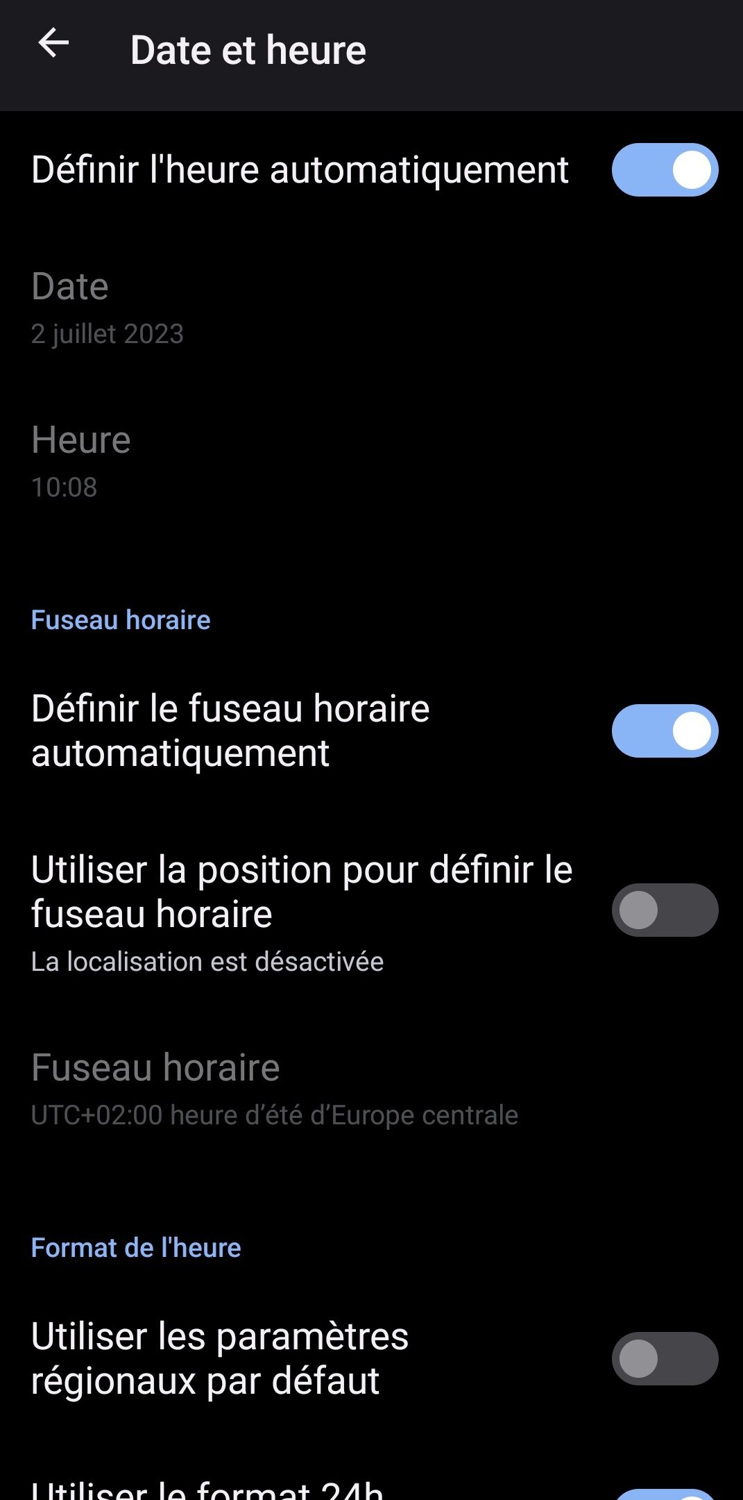

Il y a 1 heure, Gilles31 a dit :
J'ai une heure de decallage horaire entre ce que m'affiche l'asiair connecté en eqmod sur ma monture (AZEQ6) et l'heure reelle. comment mettre la bonne heure ? L'asiair ne prens pas l'heure d'été ?
il y a 4 minutes, Gilles31 a dit :
en fait voila le message qui s'affiche dans la fenetre de la monture sur l'asiair :   "Please ensure DST is disable on HC. Il’s normal that the time on the mount is 1 hour earlier than your local time."
KESAKO?
C'est normal: l'Asiair ne connait pas en effet le principe du changement d'heure (ça n'existe pas en Chine je pense). l'Asiair va donc considérer que tu es en permanence à l'heure d'hiver.
Pour déterminer cette heure il va prendre en compte l'heure universelle UTC (donné par ton téléphone ou ta tablette) et ajouter le décalage dû au fuseau horaire (donc +1 si tu es en France métropolitaine). Bref en été c'est une heure de moins que l'heure réelle.
Il est important de désactiver le  DST (Daylight saving time) sur ta monture pour que l'Asiair et la monture soit raccord sur la position du meridien et lance le retournement au meridien en temps voulu.
il y a 14 minutes, Gilles31 a dit :
Donc sur la monture je reste en heure d'hiver.  et l'heure que je renseigne sur la monture je mets une heure de moins puisque c'est comme en hiver ?
Exact. A noter cependant que je pense que tu dois pouvoir faire ça une fois pour toute. Une fois que c'est fait tu n'a plus jamais besoin de brancher la raquette à la monture.

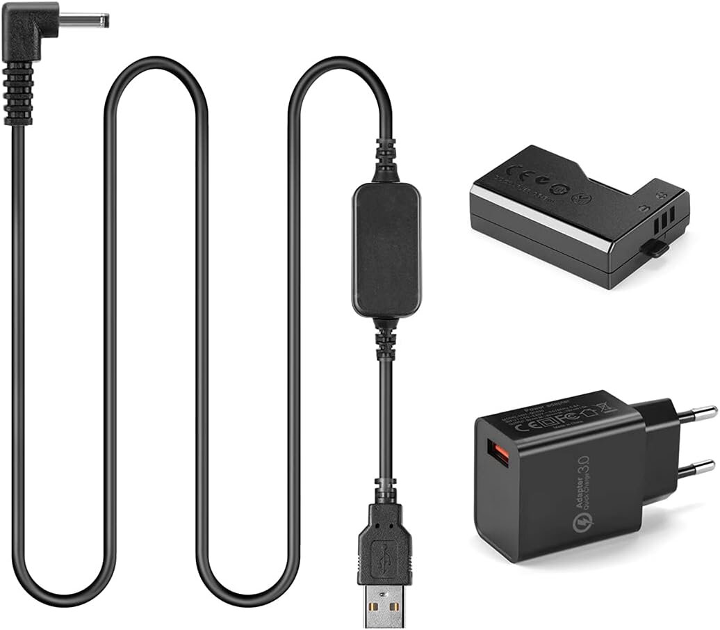

Salut, j'ai été confronté au même problème que toi, perso je l'ai contourné  avec une batterie fantôme qui est alimenté en usb et donc qui prend 5v en entrée et ressort en 8,5V. Il y donc un surhausseur de tension et non un abaisseur.
Je me connecte via un adaptateur 12v prise USB que je connecte directement sur ma batterie.
Si jamais tu possèdes un powertank qui a des sorties USB, tu t'évites un bricolage supplémentaire.
L'inconvénient, tu as un câble qui part du powertank vers l'appareil photo, mais le câble de l'adaptateur étant suffisamment long, je n'ai jamais eu aucun souci.
https://www.amazon.fr/gp/product/B0749KX8GR/ref=ppx_yo_dt_b_asin_title_o03_s00?ie=UTF8&psc=1
Voilà la ref. Attention c'est avec une batterie pour EOS 1200, mais cela existe aussi pour les autres modèles d'EOS.
Si jamais tu as une alimentation secteur, n'importe quel transfo 220v 5v avec sortie USB fait l'affaire.

Voici une référence qui devrait convenir: https://fr.aliexpress.com/item/1005005573155749.html?spm=a2g0o.productlist.main.1.53002992loyEKK&algo_pvid=8a1da017-0b98-48c3-a03d-b176fad16cbb&algo_exp_id=8a1da017-0b98-48c3-a03d-b176fad16cbb-0&pdp_npi=3%40dis!EUR!33.18!20.57!!!!!%4021021a7216883247359623565d0744!12000034042730630!sea!FR!1740484994&curPageLogUid=7BMgnQR6swTj
J'ai le même genre de chose pour mon 2000D et ça marche très bien.

Le 01/07/2023 à 16:50, Flogus a dit :
Câble USB (A mâle côté ASIAIR et mini B mâle côté appareil photo).
Pour l’alim ok avec adaptateur de tension. Mais quid du déclenchement, avec poses > 30sec ? ajouter un câble APN vers usb avec conversion TTL/USB pour contrôle du déclenchement à automatiser
Il y a 4 heures, David31170 a dit :
Le cable USB ne sert pas pour l'alimentation du boitier Canon (qui est alimenté par sa batterie) mais bien pour le contrôle du déclenchement et pour le transfert de données avec l'Asiair. Pas besoin de câble supplémentaire.
