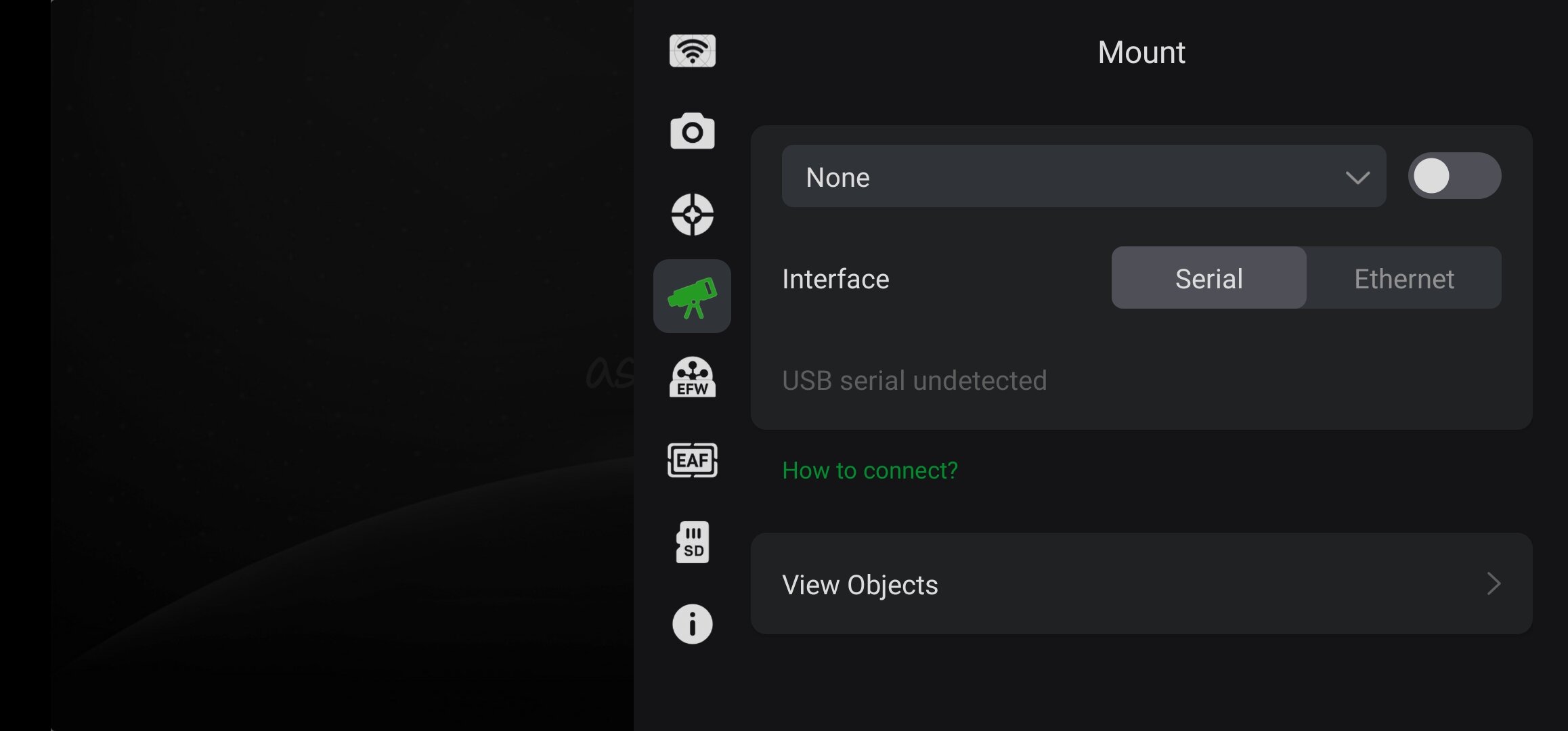

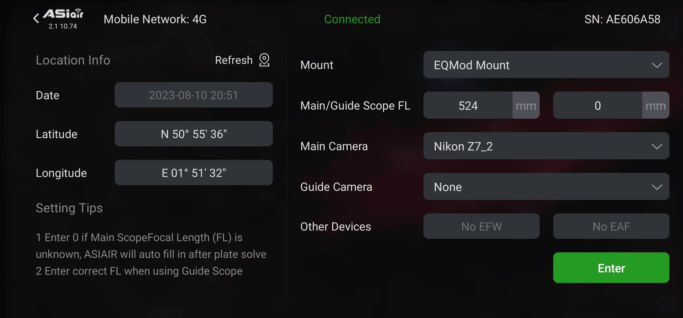

je n'arrive pas à connecter mon asiair pro à ma nouvelle monture, une EQ6 R Pro.
J'ai essayé avec le port usb de l'eq6 mais il ne détecte pas la connexion.
J'ai éssayé avec mon cable eqmode de ma eq5, mais je n'arrive pas à piloter la monture avec.
Pourriez vous m'aider?
  Le 09/08/2023 à 22:25, Phoeniix a dit :
Voir davantage
Sur l’ASIAIR EQMOD Mount puis si tu utilises l’USB, il faut changer la vitesse de transmission en bauds :  115200

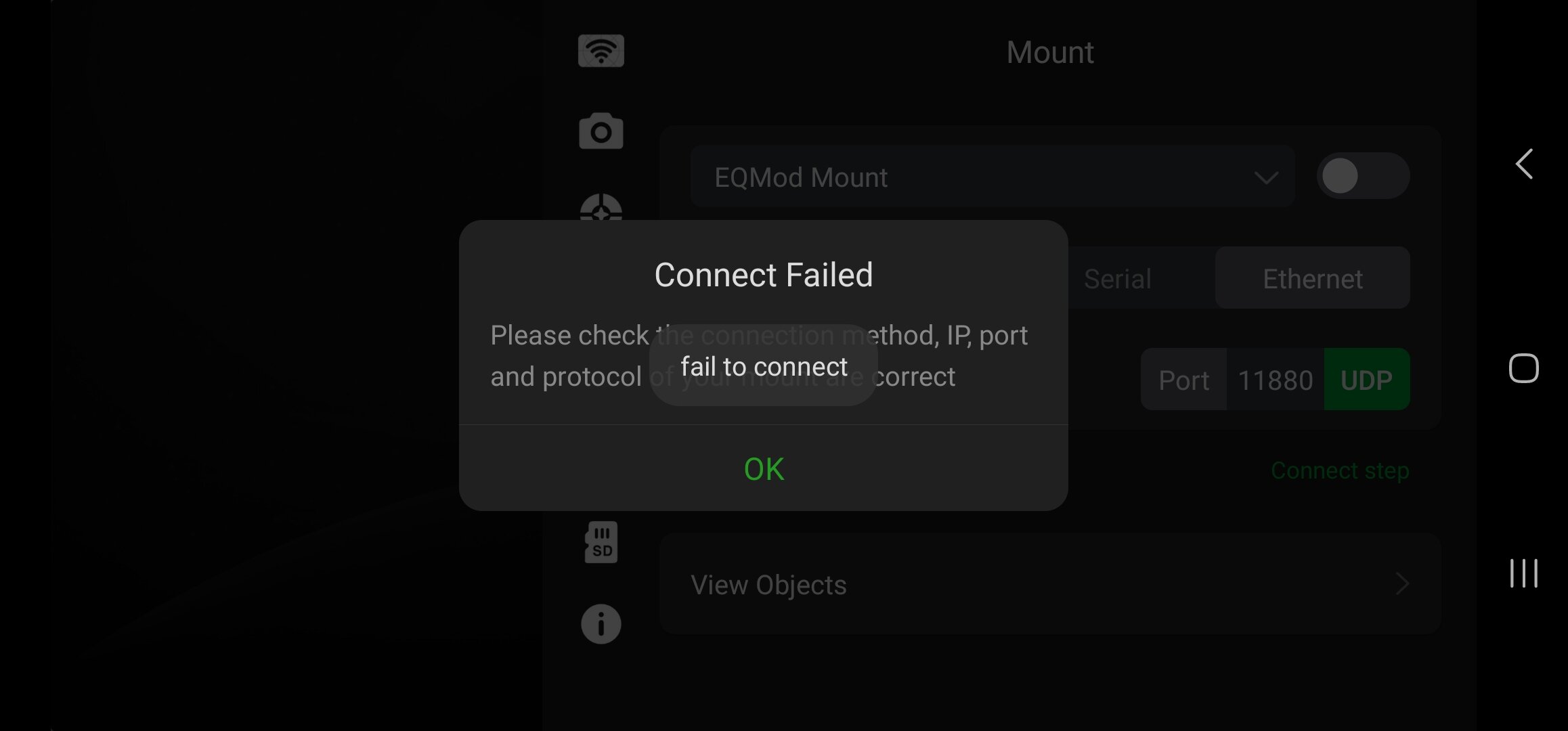

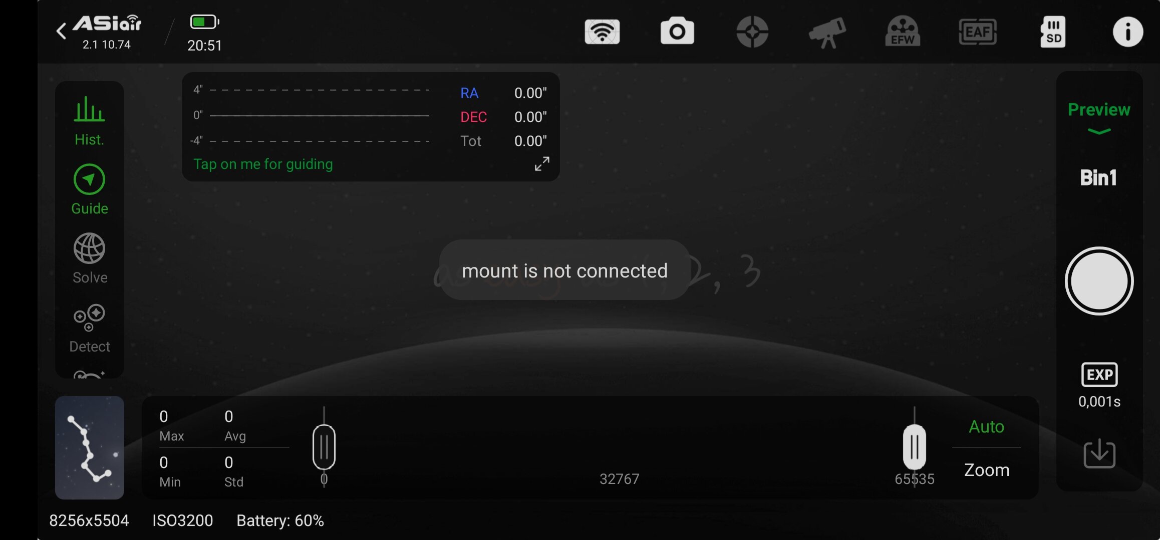

Bonjour à tous. Les beaux jours sont de retour,  et j'ai entrepris de ressortir le matériel.
Hier soir,  j'installe tout, je fais mes différents réglages pour être prêt le moment venu,  tout fonctionne parfaitement bien, j'éteins le tout en attendant la bonne heure.... sauf que, le moment venu, plus de reconnaissance de la monture sur l'ASiair plus (module wifi synscan sur heq5). J'ai passé ma soirée à essayer de comprendre en voyant défiler les étoiles au dessus de ma tête, mais c'était peine perdue.
J'ai réinstaller synscan pro et asiair sur mon mobile.
La connexion entre mobile, module wifi et la monture tout fonctionne.
La connexion entre mobile, asiair et apn tout est OK.
Par contre, malgré le bon paramétrage, du moins je pense, la connexion via le module wifi et l'asiar est reconnue mais lorsque je choisis Eq mont et que je l'active,  il m'indique que la connexion n'a pas aboutie. Mon Ip est 10.0.0.10 .
Je ne comprends pas ce qu'il se passe alors que tout était opérationnel.
Si quelqu'un a une piste, je suis preneur de toutes informations.
Merci beaucoup.
Guillaume
Hello,
@Phoeniix
Chaque fois que j'ai eu un problème de détection de monture c'était à cause d'une alimentation trop faible de la monture. Une fois avec une batterie, et une autre fois parce que je l'avais branchée sur une prise de l'asiair qui servait habituellement pour les résistances anti-buée... Elle était configuré à 50% de puissance.. Tu es sur de l'alimentation ?
Modifié par memenico
  Le 10/08/2023 à 11:38, memenico a dit :
Hello,
@Phoeniix
Voir davantage
Merci pour ta réponse.
Je suis en effet directement sur alimentation.  Tout à toujours bien fonctionné et sans aucune manipulation de ma part plus rien

Re bonjour.
Pour illustrer le message d'erreur que j'obtiens je joins quelques images.
J'ai l'impression de passer à côté de quelque chose mais quoi.
Pour rappel :
1 - l'application Synscan pro fonctionne parfaitement bien avec le module wifi et la monture heq5 est parfaitement bien reconnue,  je contrôle la monture depuis mon mobile.
2 - je lance l'application asiair,  le premier écran s'affiche,  heq mount apparaît bien
3 - une fois que j'arrive sur l'écran de contrôle,  la monture est en grisée, j'ai un message qui me precise que la monture n'est pas connectée, les flèches de contrôle n'apparaissent pas
4 - lorsque je clique sur l'icône monture, aucune monture n'est sélectionnée,  je selectionne eq mount, j'allume l'interrupteur en vert, il mouline et message d'erreur.
Je ne sais plus où chercher.
Helpp
