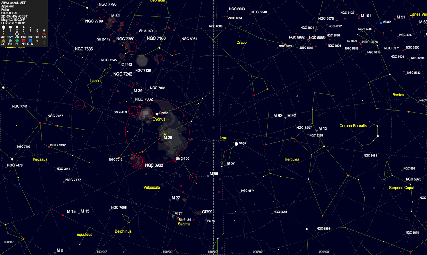

Starizona, fut un temps, distribuait une liste d'étoiles "adaptées" à la collimation de l'Hyperstar. Je crois que toutes étaient de magnitude 2 ou plus. Je n'arrive pas à remettre la main dessus, désolé, mais maintenant qu'on a des apps de planétarium qui font le taf pour nous, c'est plus simple.
Mettons que tu fasses le test ce soir vers 22h. Voilà ce que m'affiche mon CartesDuCiel préféré pour mon observatoire pas loin de Nice, carte centrée autour du zénith.
En gros, à part Vega, Deneb, tu peux pointer n'importe quelle étoile visible à l'oeil nu dans la Lyre, le Cygne ou Hercule, et ça ira. L'app de l'ASIAir te permettra certainement d'en trouver une pas loin.Chart_1.thumb.png.3974a683bbb95018f6ec2d062e3ff036.png

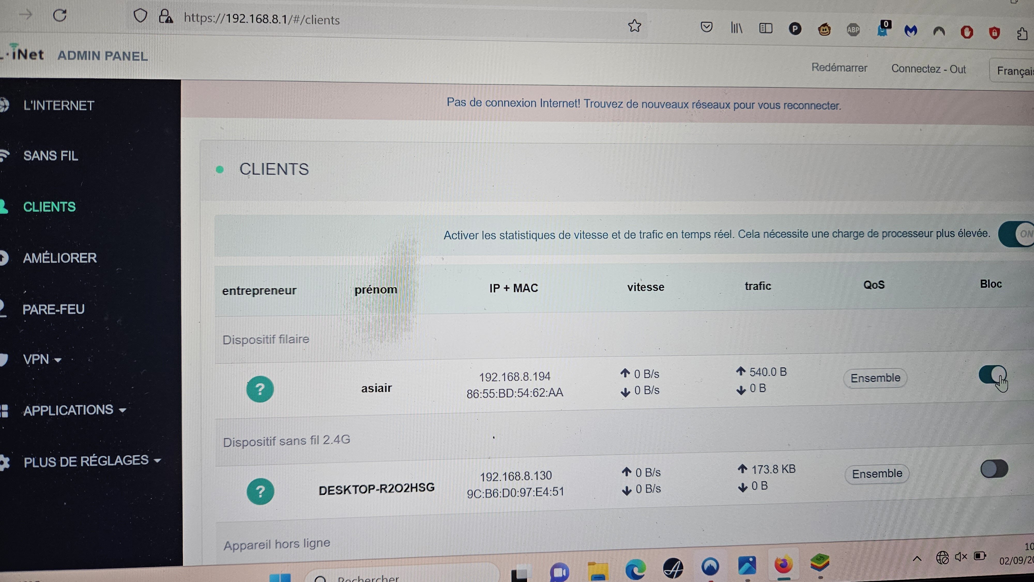

Je reviens suite  à l'achat du petit Opal ... j'ai , je croie, bien suivi le protocole mis en place  par Colmic en mars dernier ,que je remercie encore, pour  configurer la liaison . L'asiair est bien en 5G , mais dans le menu client de l'opal  je ne retrouve pas l'asiair  , il apparait seulement dans l'onglet wifi !
Que faire ?
Je confirme que que l’OPAL ne trouve pas l’ASIAIR dans les clients.

Il y a 22 heures, Axeldark a dit :
Il y a 23 heures, Pedrodk a dit :

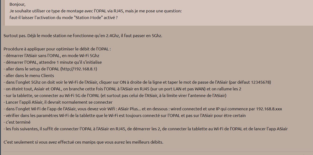

Je sais pas quoi vous répondre à tous les deux, chez moi ça a fonctionné parfaitement.
Maintenant je peux pas vous redonner plus d'infos, mon OPAL est resté en Corse, je le récupère que fin septembre.
Est-il possible que le logiciel de setup de l'OPAL ait changé depuis le mien ?
Si vous le voyez dans le menu Wi-Fi, alors ça doit être bon.

Aprés plusieurs manip je n'arrive toujours pas avoir l'asiair en client ...
j'ai finit par activer le routeur en mode  extendeur et connecter en rj45 et la ca fonctionne .. par contre dans l'appli asiair j'ai toujours l ' adresse wifi de l'asiair mais cela me semble normal puisque le routeur ne fait "que" transférer le signal. enfin je croie, car je suis vraiment une buse en paramétrage de réseau ...je fonctionne un peu  trop à l'intuition ....
en traffic dans l'appli de l'opal je suis a 10MB !

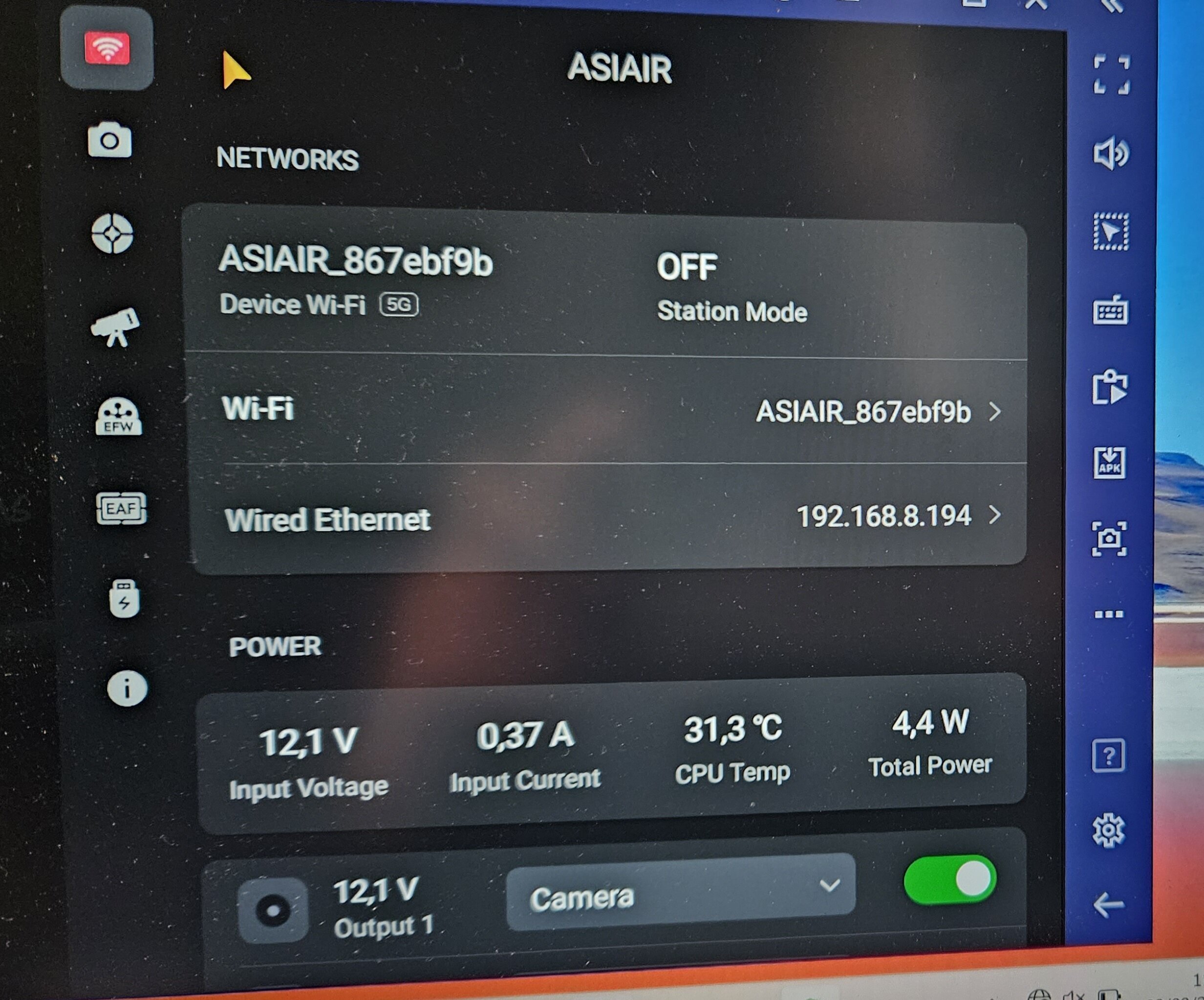

Le 31/08/2023 à 19:36, Pedrodk a dit :
Pas normal, le débit maxi de l'ASiair en Wi-Fi (sans routeur donc) est déjà de 13Mo/s, donc non pas normal.
Dans l'appli ASiair, tu dois voir une adresse IP dans les paramètres réseau et "Wired connected".

Le 29/08/2023 à 16:28, clouzot a dit :

Bonjour je croie avoir trouvé les bons réglages ....
Apres avoir tout éteint, rallumé asiair et opal, lancé l'appli asiair  je retrouve bien l'adresse IP 192.168.8.194 !!!  et mon PC  aves bluestaks est bien connecté  uniquement au routeur Opal   .
Merci Colmic pour tes conseils.

je fais un go to vega, il part vers le sol.....
merde encore surement cette histoire d'heure utc..
au bout de 3 essai d'heure j en conclu que je met l'heure d ete sur la monture et l'heure qu il est sur ma tablette....
ensuite ça marchait deja un peu mieux sur les plate solve...
pas de wifi pour ma tablette, dur de regarder ce qu il y a a regarder ou chopper une etoile magnitude 2, bref ça me soule, donc on va regarder un truc sympa, les truc qu il me proposait avait l'air d'être dans le sol, bref chiant.
