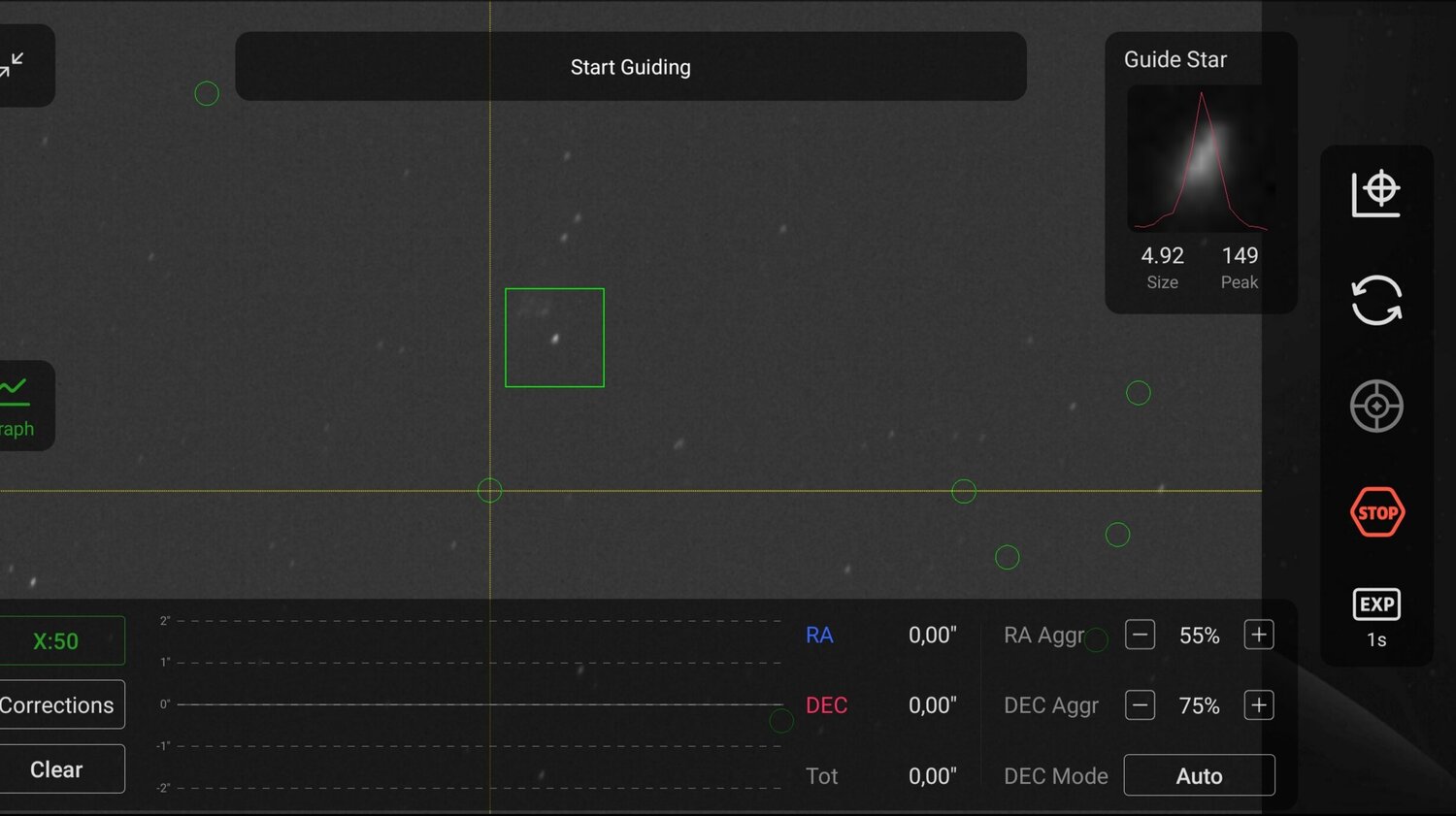

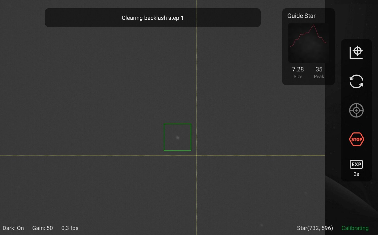

Je m'attaque donc à l'autoguidage
J'appuie sur les 2 flèches, photo toutes les 2s, les étoiles sont suffisamment nombreuses, bien rondes même si elles sont très légèrement floues
J'appuie sur le bouton cible pour lancer l'autoguidage et il commence la calibration, step1, step2...
Puis il m'informe du démarrage de l'autoguidage
Le problème c'est que le réticule de suivi reste planté au milieu de l'écran pendant que les étoiles se font la male en haut à gauche de l'écran
Je ne vois ni entend le moteur de la monture qui ne se déplace pas pour suivre les étoiles
Pour info, la monture est branchée sur le port usb3 de l'asiair et un des ports 12v aussi de l'asiair
Mais je ne pense pas que ce soit un problème d'alimentation puisque j'arrive à déplacer la monture sur n'importe quel endroit du ciel
Merci de votre aide

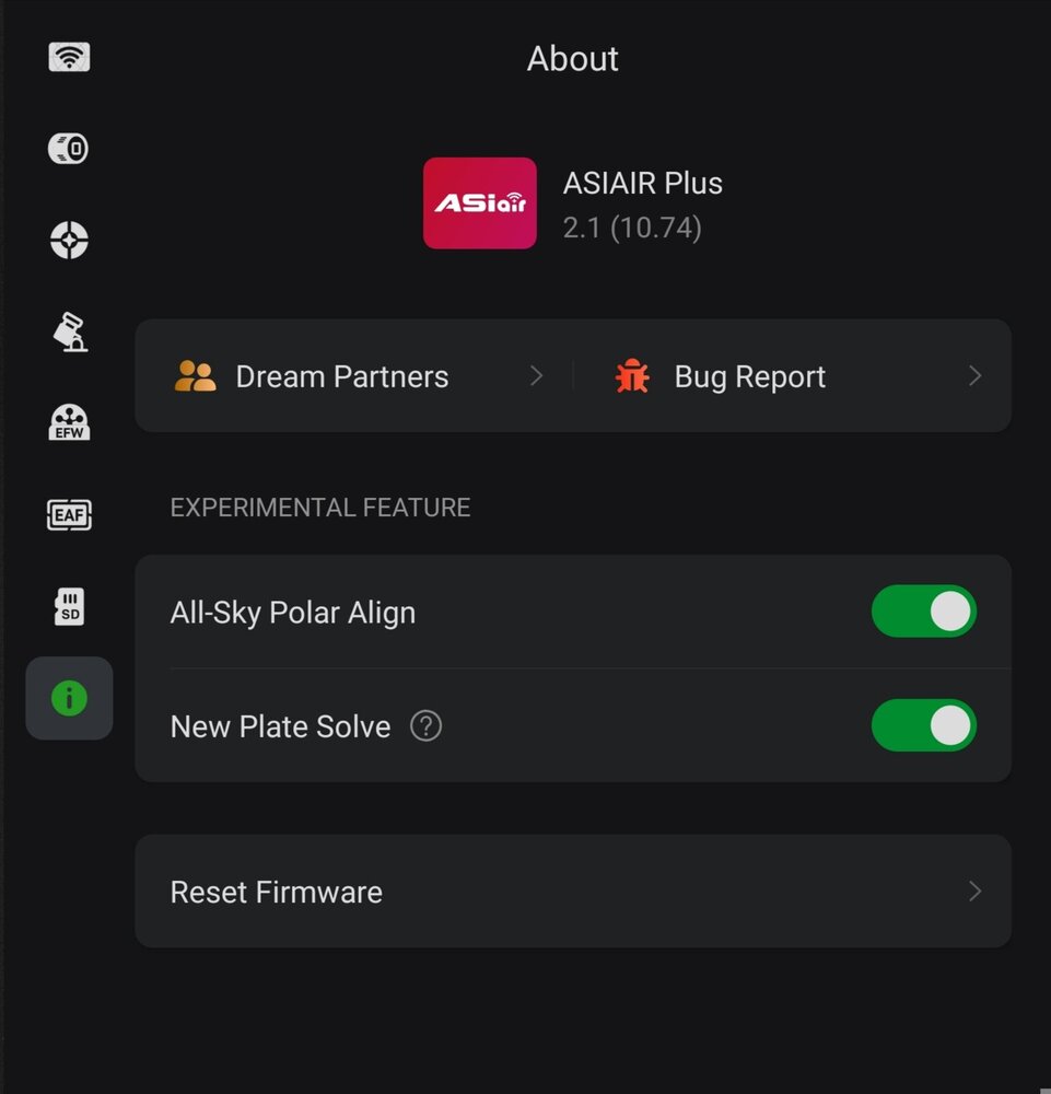

Peut-être faut-il faire une mise à jour de l'asiair, je suis en 2.1... et des caméra ?

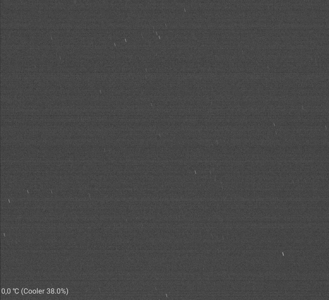

C'est sûrement pour ça que les pauses >1s me donne des étoiles en forme de traits plus ou moins longs

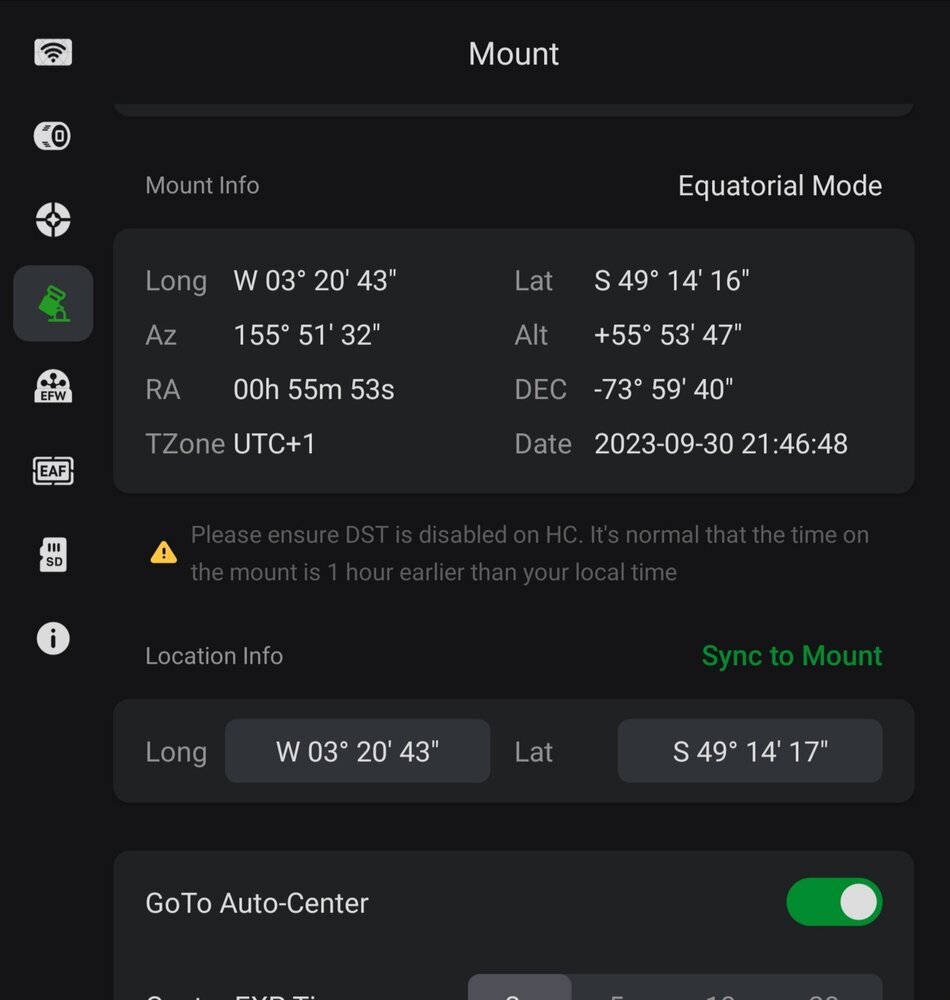

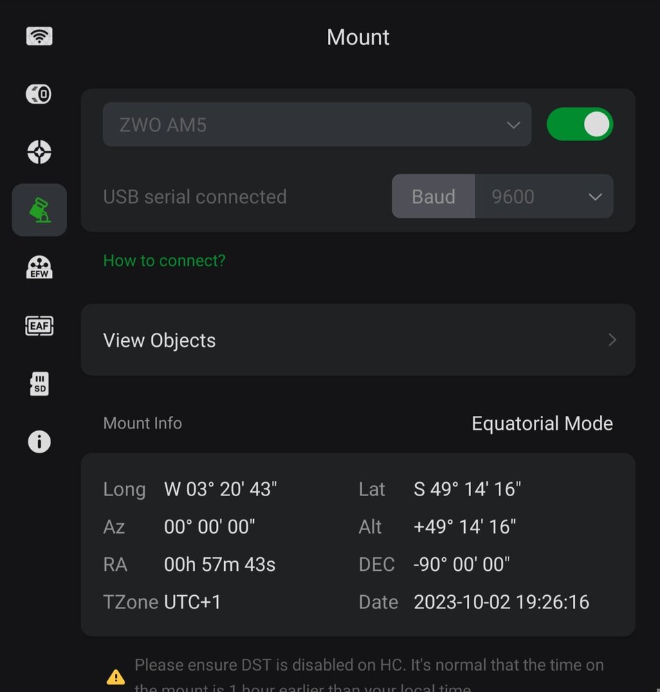

Est-ce que c'est normal ce triangle jaune dans les paramètres de la monture ?

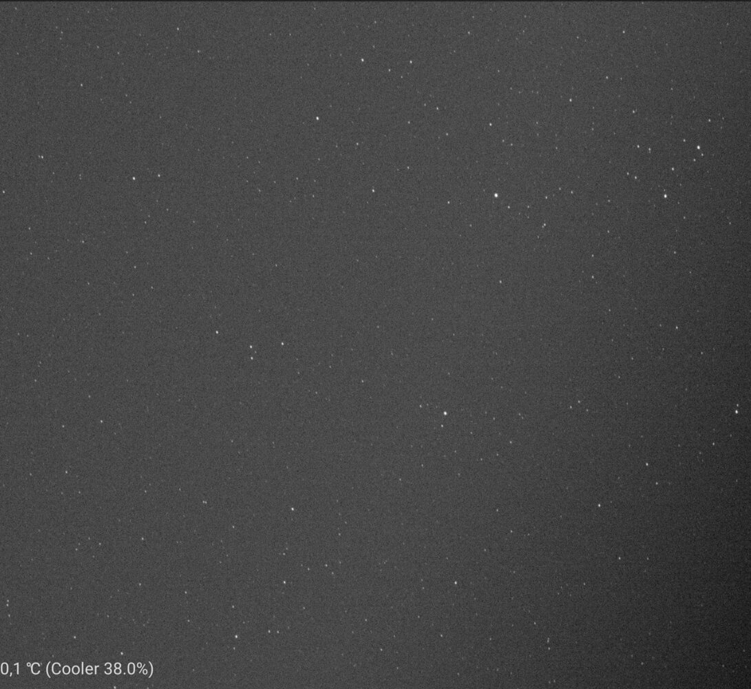

Ensuite, j'ai eu un éclair de génie en enlevant le filtre narrowband, ce qui me permet de voir plus d'étoiles avec des poses d'une seconde
Néanmoins, si j'essaye une pose de 5s j'ai des petits traits

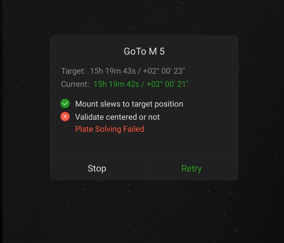

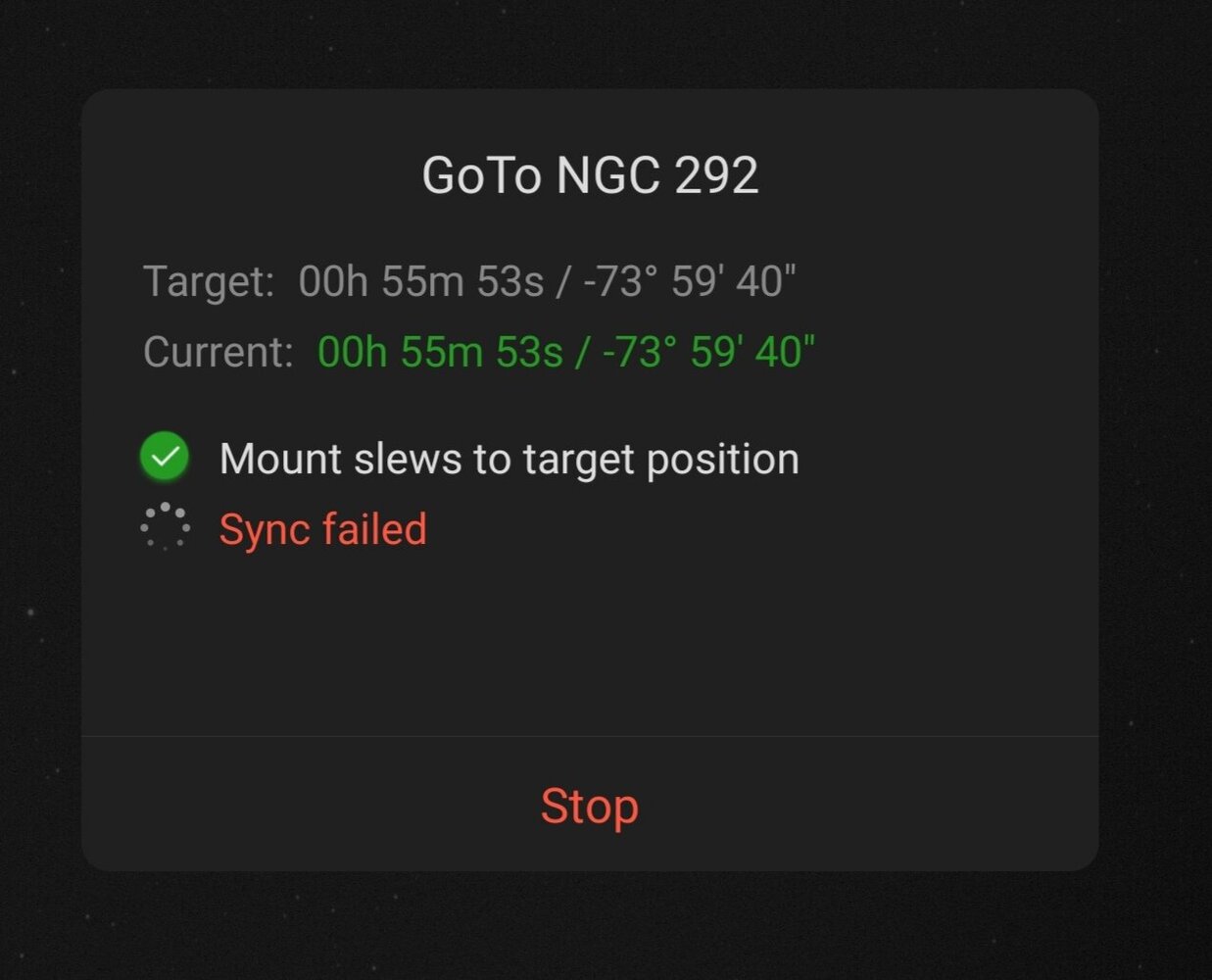

Ensuite j'essaye une synchronisation en déplaçant la monture via la carte du ciel qui ne marche pas

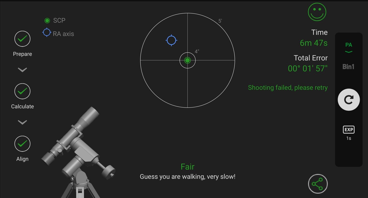

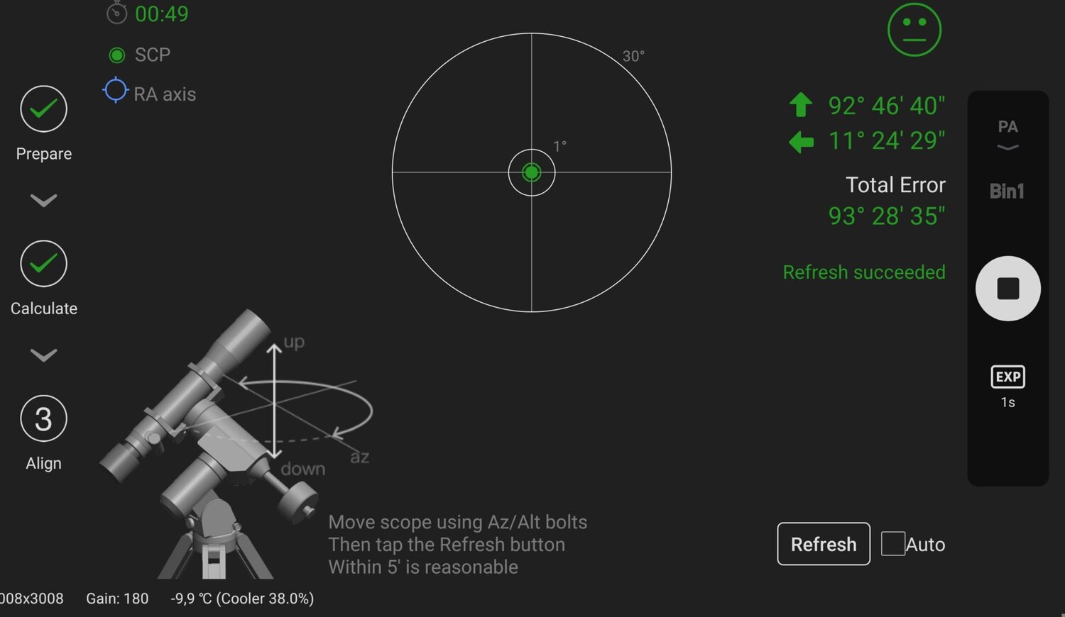

Et un Polar Align qui ne marche pas d'avantage j'avoue ne pas comprendre les 93° d'écart

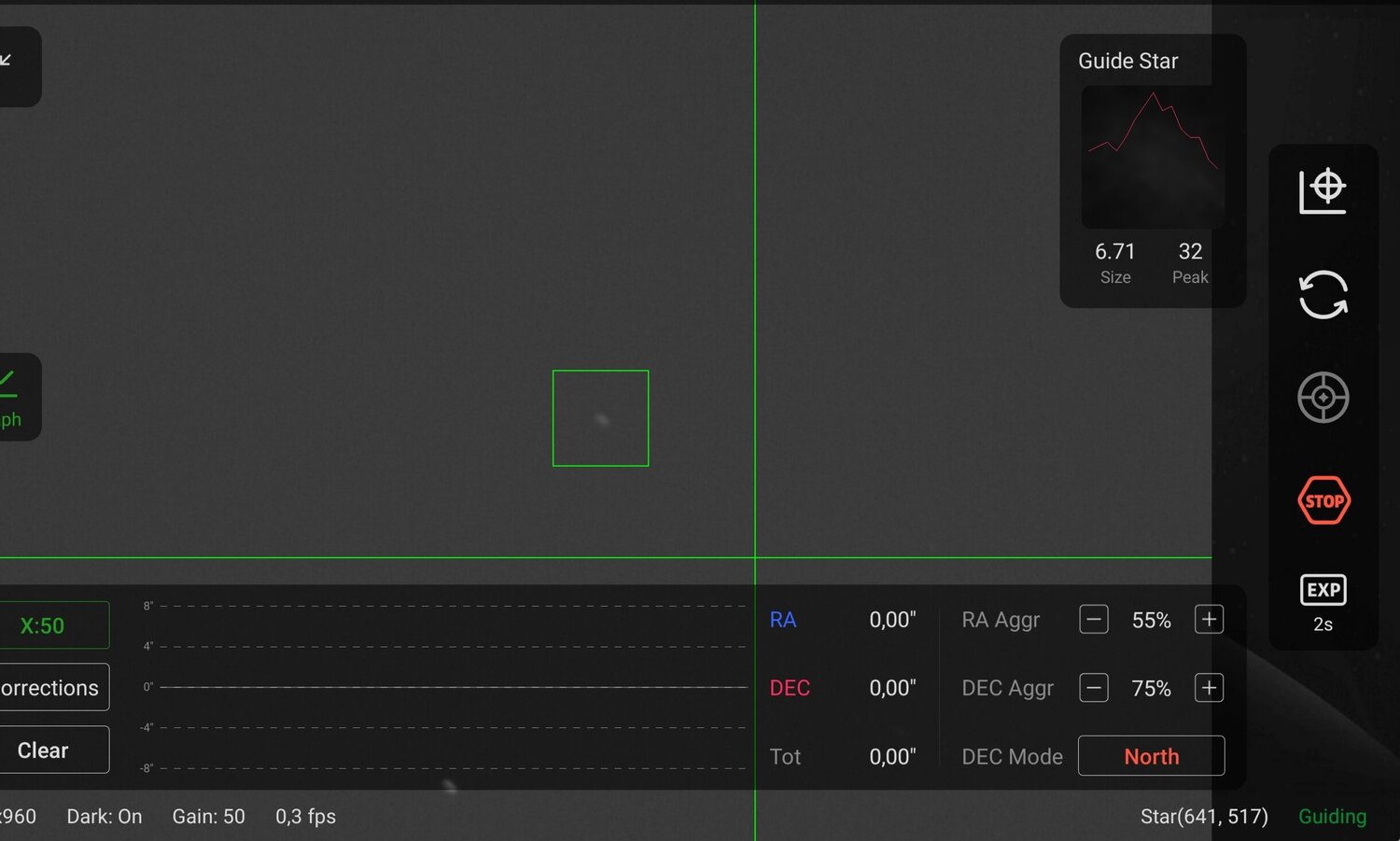

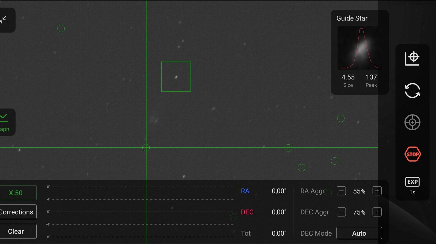

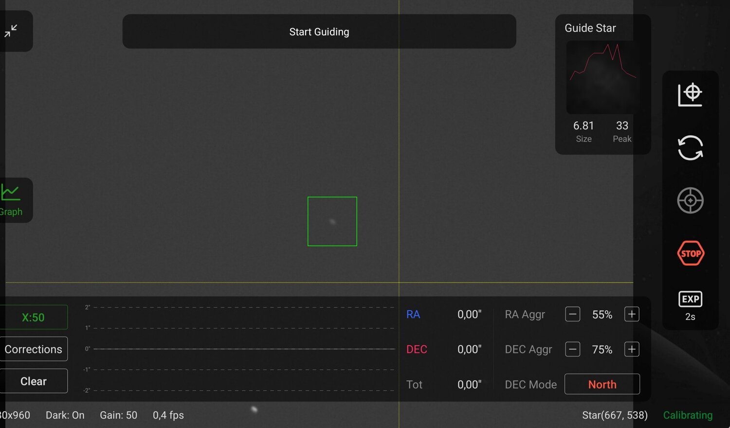

Et enfin, un test d'autoguidage probablement inapproprié qui donne ça

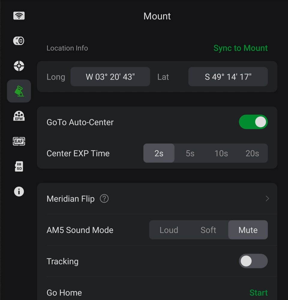

Vérifies que le bouton"Tracking" est bien activé dans l'onglet de la monture

Le bouton tracking et mode sidéral est bien activé

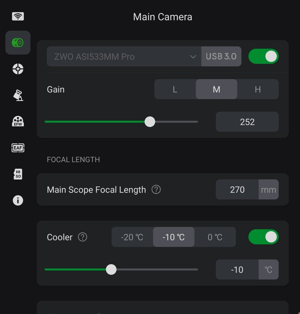

Dans tes captures écran plus haut, je vois que le gain est à 50, je pense que tu peux le monter beaucoup plus, je ne sais pas quel est le max de ta camera, mais cela aidera, par ailleurs, pour le Polar Alignement, je vois 1 sec de temps de pose, là aussi, monte à 3 sec par exemple, cela va l'aider, tu peaufineras plus tard !
Enfin, dans tes dernières captures, je vois que le "DEC mode" est sur "North", alors pourquoi pas, mais il faut déjà savoir comment la monture corrige lors d'une session, je te conseille dans un premier temps de repasser en "Auto", là aussi, tu repasseras en Nord ou Sud quand tu seras plus à l'aise même si nous avons plutôt l'habitude de laisser en Auto en règle générale, pour la plupart sur l'ASIair...
Pour le signalement de DST, oui, c'est curieux, en règle générale c'est indiqué en blanc pour mémoire car c'est le piège récurrent surtout en période de changement d'heure, mais ne possédant pas l'AM3 ou 'AM5, peut-être que l'application a détecté une incohérence quelque part au niveau de l'heure...

Pour le Polar Alignement, je vois 1 sec de temps de pose, là aussi, monte à 3 sec par exemple, cela va l'aider, tu peaufineras plus tard !
Philippe
Sauf que au delà de 1s de pose les étoiles deviennent des traits
il y a 40 minutes, SpaceTramp a dit :
Oui, mais ce n'est pas normal...
Fais aussi un alignement polaire dans un premier temps, et en mettant 2,3 ou 4 ou 5 sec ça le fait, c'est juste le taux de rafraichissement qui sera plus long !
Essaye sans filtre narrow band (j'ai cru lire qu' il en était question sur une de tes réponses) surtout, le but est déjà de comprendre pourquoi le suivi ne semble pas s'effectuer !
Déjà dans cette région du ciel, cela devrait limiter les effets de la rotation terrestre !
Si le P.A ne s'effectue pas c'est qu'il y a déjà un loup, donc pas la peine d'aller plus loin !
Donc, première chose à faire, Polar alignment, monte le gain à la moitié ou aux 3/4 du gain, on s'en fout à cette étape (enfin, il ne faut quand même pas saturer !), tu verras de suite sur l'image obtenue s'il faut redescendre d'un cran, on n'en est pas à imager à cette étape.
Ensuite, je le répète mais au moins 3 sec pour le Polar Align...
Par ailleurs, stp, repasse le DEC mode en auto, ce n'est pas anodin !

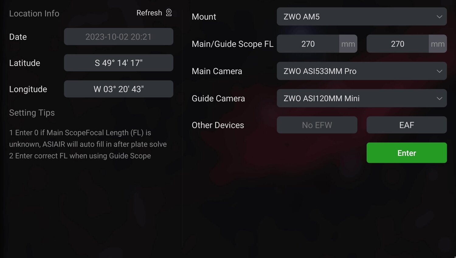

Peux tu nous faire une capture écran de la section "Telescope settings" stp ?
Quand tu appuies sur "Sync mount" sur cet écran, que se passe t'il ?
Enfin, comme déjà dit par Colmic et d'autres, l'AM5, je pense que l'AM3 est peut-être dans le même cas, NE PAS BRANCHER sur les ports 12V de l'ASIair !!!!

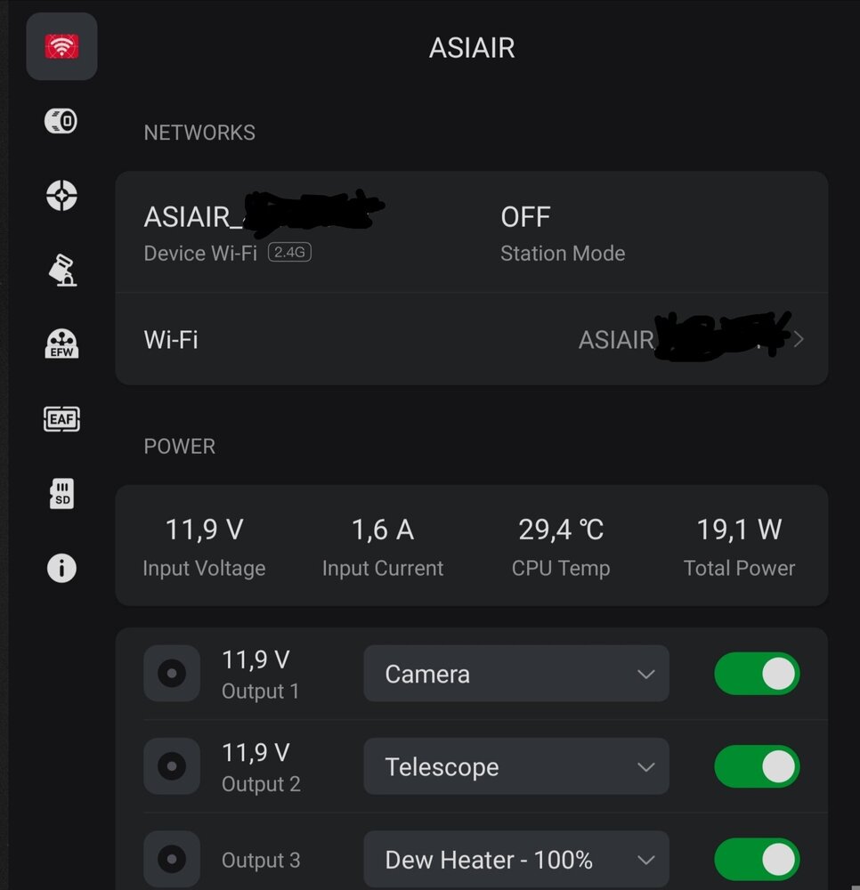

L'intensité max que peut gérer un ASIair est de 3A !
Que lis tu sur l'image ci-dessous sur la partie DC 12 V ?
Philippe

Quand on utilise cette fonction, il y a deux ou trois trucs à savoir !
D'abord, la monture doit bien être orientée sur le Nord le plus précisément possible, comme d'hab, et la latitude également correctement indiquée (cela peut jouer sur le résultat en cas de All Sky P.A !), il ne faut pas trop faire son alignement polaire à l'est ou à l'ouest (pour éviter que la lunette ne tape pas dans un des pieds si trépied lors des mouvements dûs au P.A), donc Sud si nord indisponible.
Ensuite, bien s'assurer que la MAP est bonne (vérifier au bahtinov si un doute) puis une fois que le P.A a été effectué, revenir en position Parking, refaire un P.A et voir quelle est la valeur obtenue.
Cela permet de voir s'il y a un léger décalage suite au premier P.A ou un très gros, et là, bah il faut voir ce qui pu se passer.
Peut-être l'orientation et la latitude à affiner...

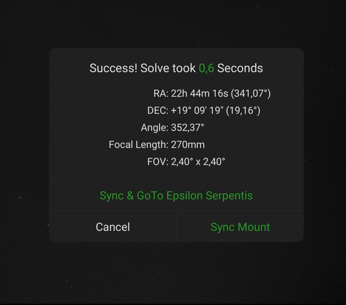

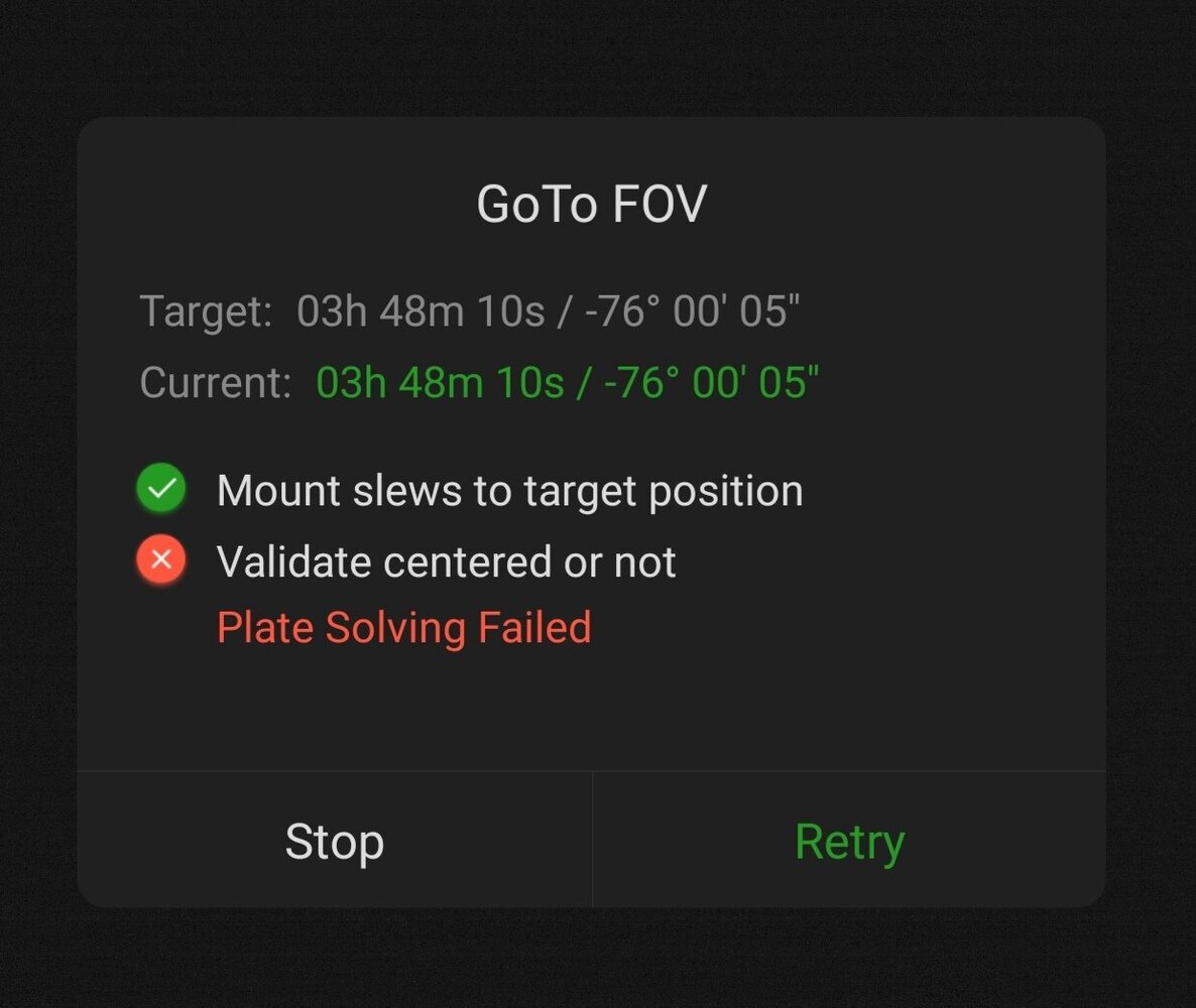

Ci-après l'évolution (désolé, j'ai pas pensé au screen du "téléscope settings" :
A priori le solve fonctionne
Et après avoir cliqué sur Sync Mount
Le résultat du Polar Align
L'autoguidage toujours pareil

Par contre la mise en station et le Polar Align ne doivent pas fonctionner, je me retrouve près de M5, c'est pas normal

Je vois que tu es toujours sur une seconde pour le temps de pose, ça fait quand même court je trouve, et 3 sec serait plus indiqué surtout en période de compréhension de tes soucis...
Enfin, quand tu lances une calibration, tu appuies bien sur la seconde puis la 3ème icone de la barre de droite de la fenêtre de calibration pour lancer la calibration et le mode mulstistars ?
Ce dernier n'est pas obligatoire, mais il améliore quand même pas mal la qualité du guidage (l'oublier n'empêche pas le guidage de se lancer).
Par ailleurs, pour l'agressivité en DEC et en RA, commencer à 50/50 peut aider, puis ensuite selon les valeurs obtenues, monter si nécessaire.
Habituellement les chiffres sont plutôt plus forts en RA qu'en DEC, mais n'ayant pas d'AM5 ou 3 je ne saurais me prononcer..
En tout cas cela ne doit pas de toute façon là aussi, empêcher le guidage de se lancer...
Quand tu fais cela, le système lance t'il les mouvements dans les 4 sens cardinaux pour la calibration et combien de pas lui faut-il, 10, 15, 20, plus ?
C'est aussi un indicateur de la difficulté du système à calibrer et même si au delà de 10/15 en moyenne, c'est que cela nécessite de petits ajustements pour optimiser, mais cela peut attendre un peu, l'essentiel est déjà de pouvoir lancer un guidage minimum ! 😉
Est-ce que le système arrive à afficher quelque chose quand tu cliques sur l'icone de calibration tout en haut à droite (la mire avec les les lignes de repère orthogonal) ?

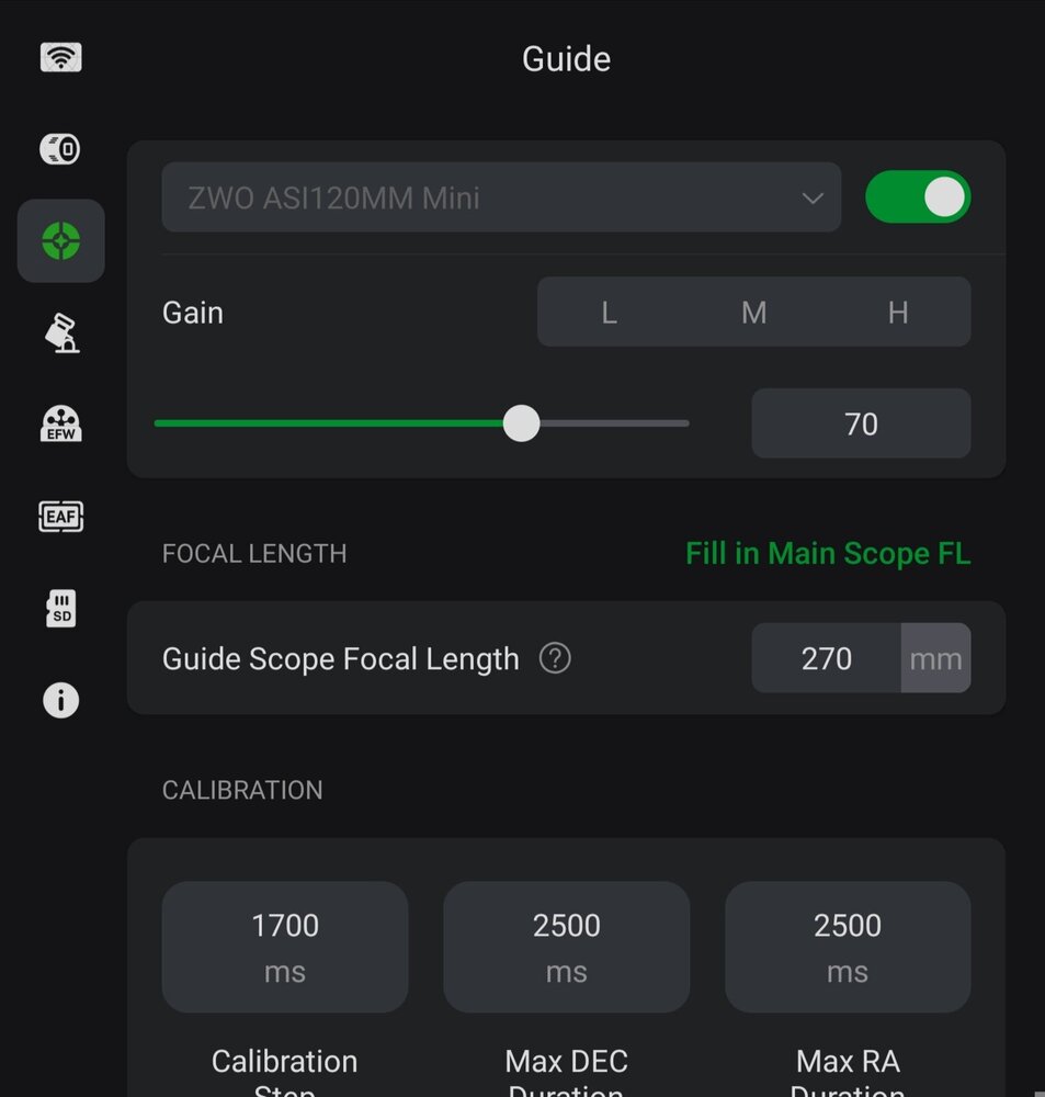

Je viens de penser à 2 choses

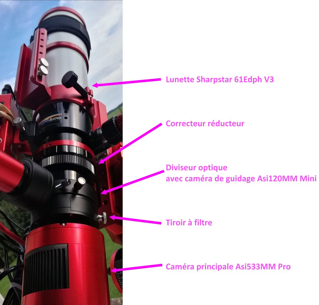

la caméra de guidage Asi120mm mini est branchée coté asiair sur un port usb3 mais je viens de voir que cette caméra à un port usb2
c'est peut-être pour ça que ça ne fonctionne pas bien ?
Ensuite la monture AM3 est raccordée via le câble dédié sur l'autre port usb3 de l'asiair
ça suffit pour faire l'autoguidage où il faut utiliser le port spécifique, voir schéma ci-après ?
Autre chose, dans les paramètres de l'asiair j'ai choisi la monture AM5 car je n'ai pas l'AM3 dans la liste des montures, c'est peut-être un problème ?
Il faut peut-être que j'utilise Eqmod Mount dans la liste et que je branche la caméra d'autoguidage Asi120mm mini sur le port st4 de l'AM3 ?
Modifié par SpaceTramp
il y a 8 minutes, SpaceTramp a dit :
On a deux façons de faire l'autoguidage d'une monture
- à l'ancienne, via la prise ST4 ("auto guide" que tu as entourée)
- à la moderne, via la prise USB de la monture (via le même genre de commande que ce qui sert aux goto, à déplacer la monture etc).
Oublie la première façon via le port ST4. Ca te fait un câble en moins et ça marche tout aussi bien.
Donc tu auras : caméra guide --(USB)--> ASIAir --(USB)--> AM3
Pour ta caméra de guidage branchée sur un port USB3 alors qu'elle est USB2 : normalement ça ne devrait poser aucun souci, mais comme c'est une ASI120 et que cette caméra est connue pour être assez particulière niveau USB, ça peut valoir le coup de la brancher sur un port USB2 de l'ASIAir.
il y a 27 minutes, SpaceTramp a dit :
Hello,
Non, l'ASI 120MM peut se brancher sur un USB 2 ou 3, ce qui nécessite impérativement un USB 3 c'est lorsque l'on branche des cameras refroidies donc avec Peltier.
Je branche la mienne sur le hub USB 2.0 à l'arrière de mon ASI 2600 MC Pro et cela marche très bien, donc pas d'inquiétude pour la 120 ! 😉
Alors soit l'un soit l'autre !
L'USB n'est pas conseillé uniquement pour des raisons électroniques/électriques.
D'après ce que m'avait conseillé Pierro Astro il y a des années pou mon AZ-EQ6, cela évite de griller la carte mère de la monture en cas de court circuit ou de problème de tension ("sur" et surtout "sous-tension" !).
Les protections qui existent sur le port RJ, donc lorsque l'on utilise un câble Eqmod ne "seraient" pas les mêmes que pour une liaison de type USB !
Cela dit, j'y pense, cela pourrait être intéressant, si tu utilises un câble Eqmod, de tenter avec un câble USB B vers USB A !
En as tu un sous la main ?
Cela pourrait permettre d'écarter un câble défectueux ou un port RJ défectueux également !
Si tu fais cela, bien vérifier les paramètres au niveau de l'ASIair !
Philippe
Edit : ah mince, Clouzot à raison pour le câble, pas vu que ce n'était plus que le ST4 et plus d'Eqmod sur les AM5 & 3...
donc exit le test car je suppose que tu utilises le câble livré avec l'AM3...
A moins qu'il soit défectueux, ce qui ne serait pas de chance...
Cela voudrait dire que tu serais maudit comme moi... 😉
Modifié par Phil49

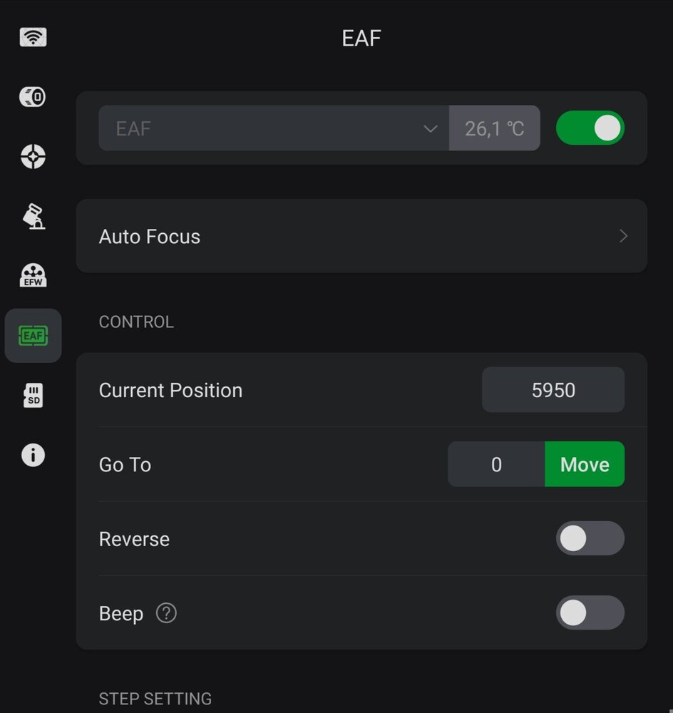

il y a 7 minutes, SpaceTramp a dit :
Je vois aussi que l'EAF doit être branché sur le port usb de la caméra principale et pas sur l'asiair ?
Re,
Non pas du tout, il "PEUT" se connecter au hub USB de la camera si on veut libérer un des précieux ports USB de l'ASIair, c'est tout, ce n'est en aucun cas une obligation  ! 😉
Si tu as ce qu'il faut sur l'ASIair laisse le là où il est sinon, oui, déporte le sur le hub USB de la camera !
Philippe
Modifié par Phil49
Tu fais comme tu veux en fonction des connexions disponibles et des câbles dont tu disposes. Il m’arrive de brancher l’EAF (et l’EFW) sur la caméra, ou directement sur l’ASIAir, ou bien encore sur un petit hub USB lui-même connecté à l’ASIAir. Peu importe
Je vais essayer de tout récapituler dans l'ordre d'exécution pour ne pas me tromper :
1 - je part du principe que le montage de la lunette est bien faite avec le respect du backfocus de 55mm (sans aucune bague d'aucune sorte entre chaque élément)
2 - Je branche le câble usb3 à la caméra principale qui est raccordé au port n°1 usb3 de l'asiair
3 - Je branche un des câble d'alimentation fournis dans la boite de l'asiair depuis l'alimentation de la caméra principale vers le port n°1 de 12v de l'asiair
4 - Je branche le câble usb2 fourni avec l'Asi120MM Mini depuis la caméra de guidage vers le port n°1 usb2 de l'asiair
5 - Je branche le câble fourni dans la boite du focuseur Eaf vers le port n°2 usb2 de l'asiair
6 - Je branche le câble usb3 fourni dans la boite de l'AM3 sur le port usb de la monture vers le port n°2 usb3 de l'asiair
7 - Je branche le câble d'alimentation sur le port de la monture à partir d'une alimentation individuelle 12v 5A
8 - Je branche le câble d'alimentation sur la résistance chauffante vers le port n°2 de 12v de l'asiair
9 - Je branche le câble d'alimentation de l'asiair sur le port de l'asiair à partir d'une alimentation individuelle 12v 5A
J'espère ne rien avoir oublié
10 - Je met de niveau le trépied TC40 avec un niveau à bulle de maçon en l'absence de niveau à bulle sur le trépied et sur l'AM3
11 - Je place la monture AM3 sur le trépied orientée vers le Nord (je m'aide au besoin d'une boussole)
12 - Je place l'ensemble de la lunette et de ses équipements sur la monture, bien serrée dans la queue d'aronde
13 - Je règle la latitude à 39° grâce aux réglages de la monture
J'espère là aussi n'avoir rien oublié
14 - J'appuie sur le bouton power de la monture AM3
15 - J'appuie sur le bouton power de l'asiair
16 - Après le bip, je connecte ma tablette au réseau wifi de l'asiair
17 - Je démarre l'application Asiair
Je mets à la suite tous les réglages dans l'asiair de la monture, des caméras, ... :
Les paramètre au démarrage
Les paramètres wifi
Les paramètres de la caméra principale
Les paramètres de la caméra de guidage
Les paramètres de la monture
Les paramètres du focuser
Les paramètres de stockage
A Propos
Je suis donc la procédure du guide de démarrage rapide après avoir vérifié que le voyant sur la monture est bien rouge (en équatoriale)
18 - Je passe en mode focus et j'appuie sur le bouton start (poses de 1s)
19 - Je règle la mise au point en utilisant l'Eaf, les flèches vers le haut ou le bas, jusqu'à obtenir des étoiles nettes
         Je peux faire la même chose avec la caméra de guidage en désactivant la caméra d'autoguidage et en mettant cette dernière comme caméra
         principale dans l'asiair
20 - Je passe en mode Polar Alignment et je suis toute la procédure avec les réglages fins en latitude et longitude
21 - Je passe en mode Preview et je choisi un objet et je clique sur Goto
22 - Je lance l'autoguidage pour la première fois, le calibrage est lancé (poses de 2s)
23 - J'en profite pour régler l'autofocus de la caméra de guidage, si cela n'a pas déjà été fait à la phase 19
24 - L'autoguidage commence automatiquement, j'en profite pour affiner les réglages AD et DEC
25 - Je lance une première image en mode Preview pour voir le résultat
26 - Si je n'ai pas fait l'étape 19 ou su le résultat n'est pas probant, je lance un processus d'Autofocus (poses de 2s)
Ne reste plus qu'à faire des prise de vues et de programmer des sessions de nuits
Merci de me dire si je fais tout bien ou s'il y a des éléments que je dois modifier ou améliorer
