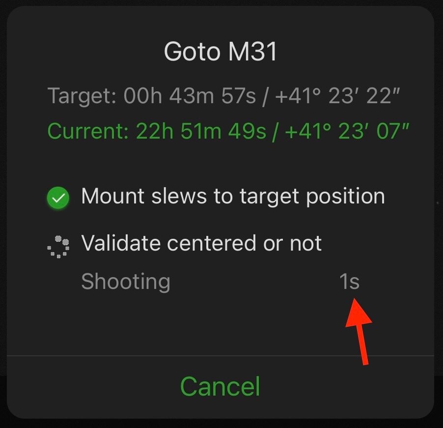

Salut
J'ai un souci avec mon goto Asiair plus.
Askar 400 sur AVX.
Les coordonnées et heure sont ok
J'ai tout vérifié
Je fais mon polar align avec Asiair, une fois que c'est ok,
je fais ensuite un go back home avec le goto Asiair. l'ASIAIR est en mode station, le parcage est parfait, aucun décalage.
je souhaite ensuite pointer M42
la monture bouge et va sur la cible.
seulement voilà :
j'ai le target différent du current position.
j'ai un peu près 2 degrés de différence.
le centrage continue de tourner mais sans centrer, c'est en continu.
C'est la 1ere fois que je rencontre ce problème.
Une idée du problème svp.
merci par avance

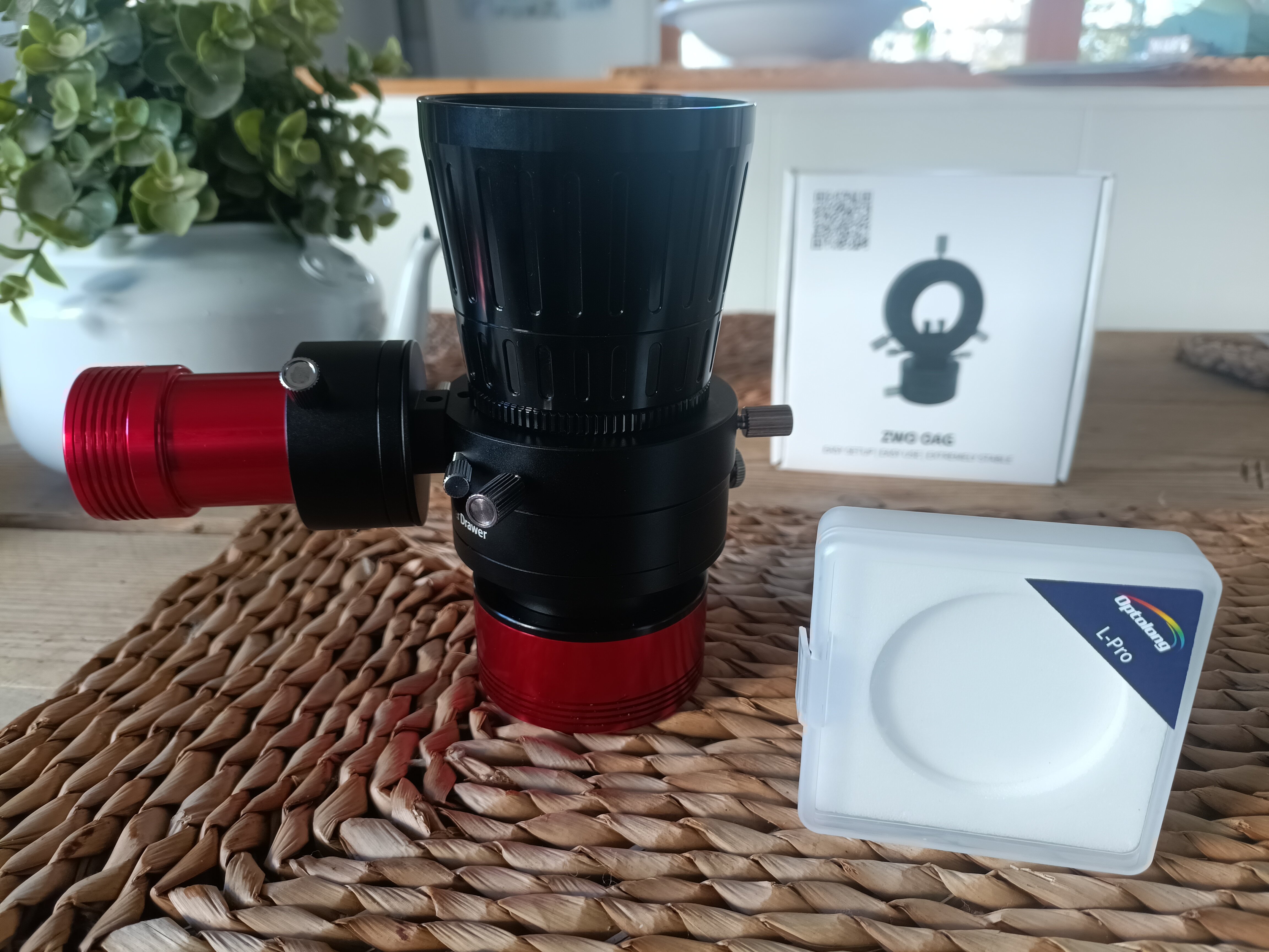

Salut et joyeux Noël
Je pense qu'il utilise l'appli via bluestacks.
je l'utilise également ;)
la déconnexion est due parfois s'il y a quelque chose qui fait obstacle et qui bloque entre l'ASIAIR et le pc (lunette de guidage, arbre ou autres)
j'en ai fait les frais au début, pour cette raison et bien d'autres que j'utilise un OAG et l'ASIAIR est par dessus le scope ainsi j'ai remarqué qu'elle captait mieux

  Le 25/12/2023 à 10:13, Archer92 a dit :
Voir davantage
Merci pour ton aide, mon asiair est bien sur ma lunette.
J'ai peu de ne pas comprendre ce qu'est un OAG.....
Bon je vais tester cela avec mon vieux PC portable et bluestacks, je verrais bien si cela deconnecte comme avec la tablette

Hello a tous,
J'ai un petit soucis avec l'asiair, je me demandais si l'un d'entre vous a déjà rencontré quelque chose de similaire.
Le problème ne vient pas de l'asiair en soi, mais probablement plutôt de mon téléphone : lorsque je fais une preview avec mon téléphone (Android, Galaxy S22 donc assez récent/puissant) la preview (3eme étape, après le load de l'image - vraiment le rendering de l'image sur l'appli asiair) met assez longtemps (environ 30s). Si j'utilise BlueStacks c'est 3/4s, avec un autre téléphone plus ancien c'est 5/6s et surtout: si je redémarre mon tél et que je n'ouvre rien après démarrage, c'est 4/5s. Mais voilà dès que j'ouvre une appli "Google" (Chrome, GMail, play Store,...) sur mon tél, hop je passe à 30s...
C'est un peu gênant, d'autant plus que si on rajoute les étapes capture et téléchargement, ça fait environ 40s entre le moment où je lance la preview et le moment où j'ai effectivement l'image a l'écran! Du coup faire le focus quand il fait 0°C dehors ça devient une horreur 😁
J'ai bien sûr essayé de fermer toutes les applis et vidé la ram mais rien a faire : seul un redémarrage me permet de retrouver un temps de loading correct.
Je me demande s'il n'y a pas un service Google qui vient interférer avec l'asiair...
Quelqu'un a-t-il déjà eu un problème similaire?

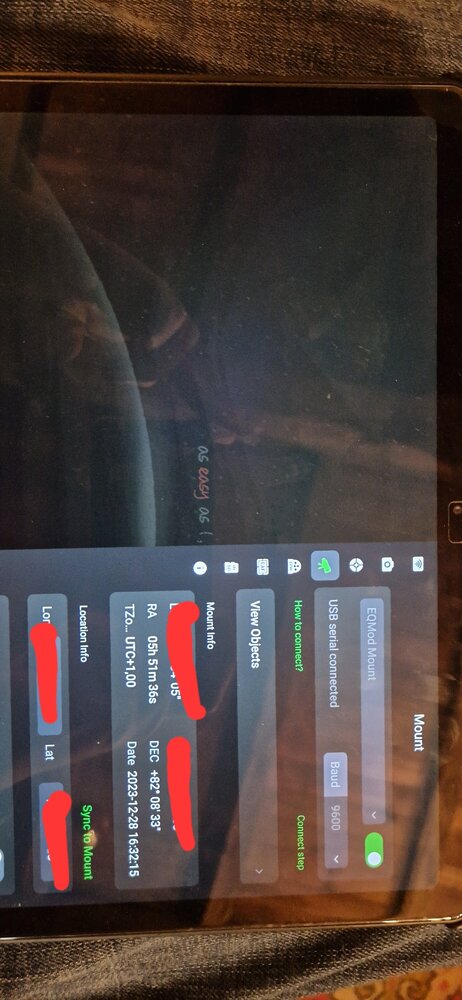

Bonjour à tous
Petites questions sur l'Asiair plus avec monture Star-adventurer GTI goto.
Lorsque je fais mon PA avec un bon smiley pour valider. J'ai toujours mon Goto qui tape à côté de la cible. J'ai un peu fouillé sur le net et j'ai vu des buts d'heure entre la monture et l'asiair ( ce qui pourrait expliquer que je tire tjrs à côté).
Sur ma tablette il est 17h32, et j'avais bien 17h32 sur la page de connexion de l'Asiair. Sur la monture, il semble être 16h32.
Est ce que vous confirmez où je dois faire le +1h sur le 16h32 (ce qui est étrange) ? Si j'ai raison, comment faire pour modifier l'heure sachant que je n'ai pas de raquette pour la monture ?
  Le 28/12/2023 à 16:56, Gouvy78 a dit :
Bonjour à tous
Voir davantage
Hello @Gouvy78
Pourrais tu nous préciser comment l'Asiair est connecté à ta monture (wifi, eqmod,...)?
Pourrais tu également préciser ce qui se passe exactement lors d'un goto? En principe l'Asiair effectue une résolution astrometrique du champ et corrige alors le pointage pour aller sur la zone visée. Donc même un pointage initial à coté n'est pas bien grave car il est ensuite corrigé. Que se passe t'il dans ton cas: les corrections empirent t'elles les choses ?
Edit: je viens de réaliser qu'on peut voir sur ton screenshot que tu es en eqmod.
Modifié par nico1038
La connexion est via le câble usb.
Je fais une focus sur une étoile puis pointe le nord et lance le plate solving jusqu'à avoir le smiley.
Après j'ai fais un goto sur Jupiter et une fois fait j'ai pointé à côté. Dans tout mes essais la zone était bonne, mais je devais à chaque fois recadrer avec mon pointeur rouge.
Pour info je suis sur un mak127, et mon plate solving se fait via un reducteur de champ x0.5
Je ne suis pas sur d'avoir une correction après goto.
Modifié par Gouvy78
  Le 28/12/2023 à 22:05, Gouvy78 a dit :
Voir davantage
As tu activé la fonctionnalité goto autocenter?
L' Asiair est un outil qui est prévu avant tout pour le ciel profond et les planètes peuvent être plus délicate à centrer car,  comme il n'y a pas de mécanisme d'alignement classique de la monture (du genre pointage sur trois étoiles), l'Asiair se base exclusivement sur la résolution astrométrique pour la précision de son pointage.  Or cela ne marche pas bien pour les planètes car elles bougent vis à vis du ciel  et elles peuvent perturbent l’astrométrie en ajoutant des "fausses" étoiles dans le champ (elles mêmes ou leur satellites).
La première chose à faire pour vérifier si tu as un réellement un problème de configuration (ce que je ne crois pas car en eqmod tu n'as normalement pas de déphasage entre la monture et l'Asiair) est donc de faire le test sur une étoile ou sur un objet du ciel lointain. Regardes bien alors les différentes étapes qui se produisent et conserve l'image finale pour vérifier que l'étoile ou l'objet est bien centré.
Si ça marche, alors je pense que la technique pour viser au mieux les planètes est de choisir d'abord une étoile proche. Une fois cette étoile centrée  tu désactives la fonctionnalité autocenter et tu choisis alors la planète. Comme la monture est déja proche, tu limites ainsi l'erreur possible et tu devrais avoir la planète dans le champ.
Nico

Oui j'ai l'option mais ne l'active pas.
Ok je vais tenter ta solution mais malheureusement le beau temps semble nous avoir quitté.
Merci de ton aide en tout cas

Pour les utilisateurs d'un diviseur optique et une Asiair, quelle valeur vous mettez dans les paramètres de guidage. Asiair indique 2000 ms par défaut
J'ai lu qu'il fallait mettre entre 250 et 500 ms. Confirmez vous ?
Pour info : j'utilise une monture AVX + Askar 400 + 482MC / 533 MC pro color
ASI 120 mini en guidage
Merci par avance
