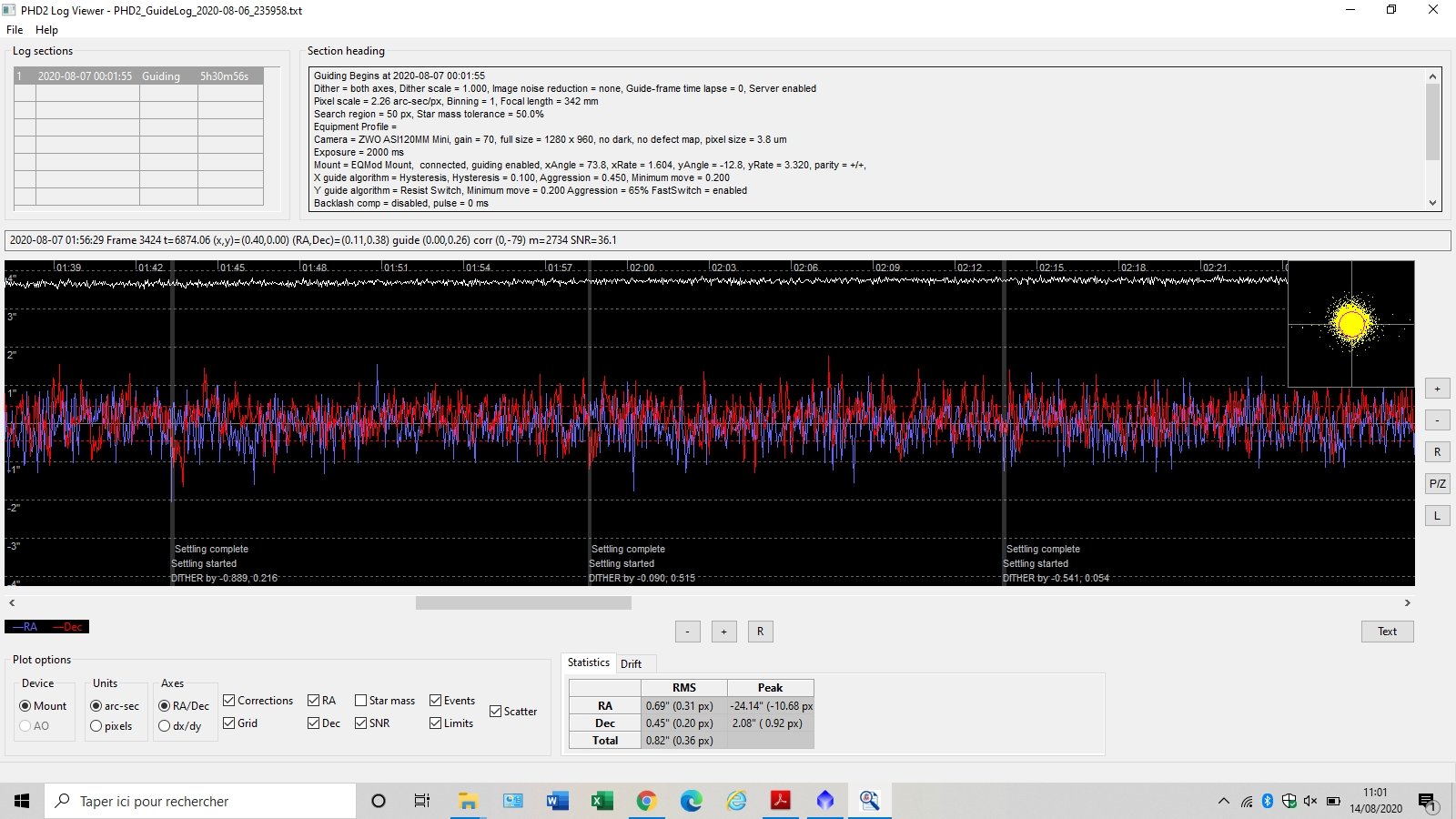

je profite du test de l'ASIAIR Pro qui intègre une fonction guidage type PHD pour vous poser quelques questions en espérant quelques....réponses.
je pratique le DO ZWO avec ASI290mm pour ma caméra ASI183mm ( 2.4µ pixel) avec roue à filtres sur Newton F4  254/1000 et monture AZEQ6GT. Un matériel très classique qui m'apporte globalement des satisfactions.
  J'ai réalisé un suivi avec dithering (c'était une première pour moi) sur un peu moins d'une heure avec une dérive RMS générale  très inférieure à la second , ce qui au final semble correct pour mes poses....oui mais....!!  La mise en station a été réalisée avec la fonction ASIAIR intégrée ( qui semble ranger définitivement PôleMaster au placard)
j'ai tiré les logs et obtenu ce que je vous montre.
Mes interrogatipns  :
-j'ai toujours un meilleur suivi avec une agressivité proche de 100% en RA (70% recommandée) et une temps d'intégration de 1s alors qu'un temps plus long serait souhaitable pour intégration du seiing !!!

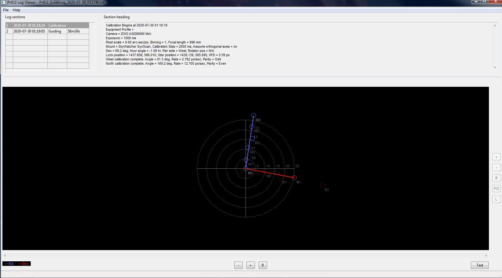

- la figure d'étalonnage semble perpendiculaire et cohérente.

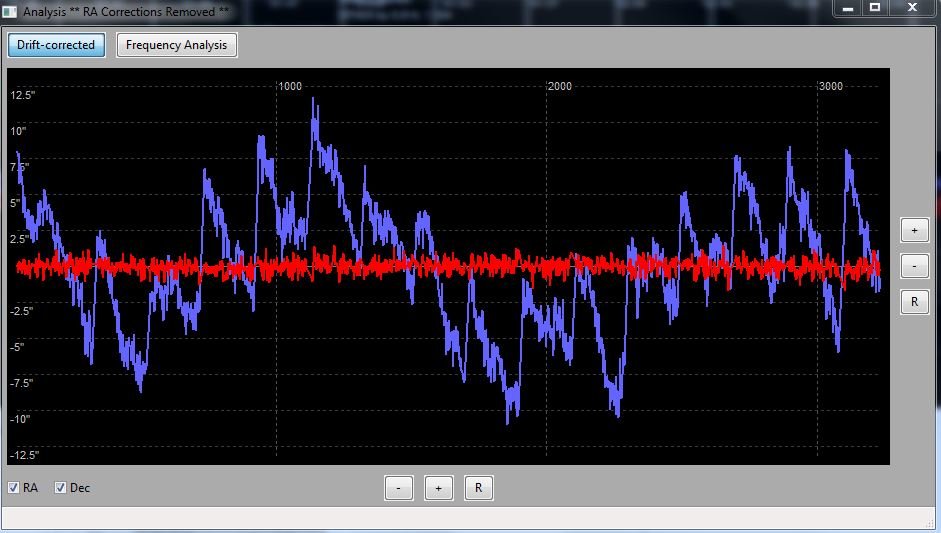

- la courbe RA est décalée monotone vers le haut, et d'ailleurs on voit souvent cette vue sur des docs concernant l'ASIAIR. Pourquoi cette courbe ne redescend-elle pas à 0 en valeur centrée ? Quelle signification ? pas assez de correction en durée ? sachant que la correction RA est toujours dans le même sens vers le bas  ( ce qui semble une bonne chose).

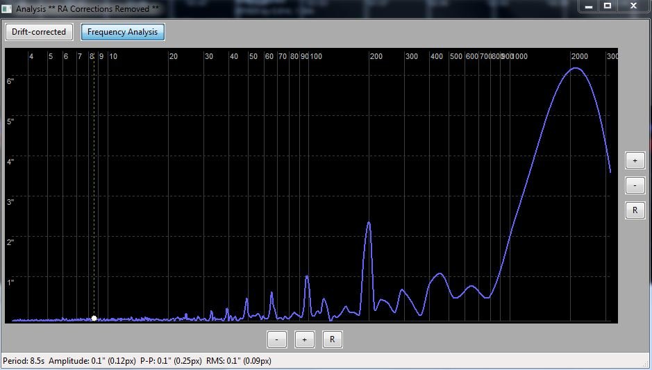

- je joins également les courbes Analysis **RA de Drift corrected qui semble montrer un EP régulière inférieure à 10"  ( ce qui semble normal pour AZEQ6) et une vibration superposée régulière ainsi qu'une analyse fréquentielle avec  un "point d'orgue aux alentours de 2000hz" ( est ce une bonne valeur ou significative de quelque chose ?)
Que vous inspirent ces courbes et ces valeurs ?
le but est de mieux comprendre le comportement de la fonction guidage pour une meilleure maîtrise à venir .
je vous remercie par avance pour le temps que vous pourriez y consacrer .

Bonjour Alain,
Je suis dubitatif comme toi en effet...

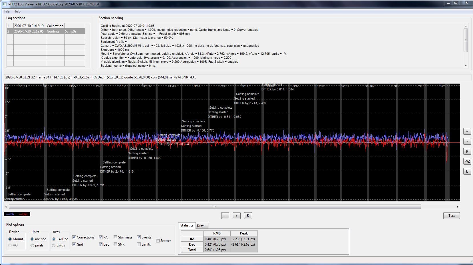

Voici ma dernière courbe qui date du 06 Août avant le mauvais temps, pas la meilleure en RMS hélas, mais qui reflète bien ce que tu t'attends à trouver t ce que j'ai toujours eu depuis le départ :
J'ai tout activé pour que l'on puisse bien voir.
Par contre, avec quoi as tu généré les images pour "RA corrections removed", pas avec PHD2 log viewer manifestement ?
Côté matos, tu sais un pu ce que j'ai puisqu'on a abordé le paramétrage du D.O ensemble, donc AZ-EQ6 aussi, SW 200/1000, D.O Zwo, 294 MC Pro et 120 Mini.
Pour les et DEC Aggr et RA Aggr, j'étais au départ vers les 55% et 85% respectivement, or, dernièrement, je devais quasiment inverser les valeurs ou au mieux les équilibrer à 50/60% toutes les deux pour tourner autour de 0,50 de RMS sur une plage d'une heure environ.
Par contre jamais eu à monter à 95 ou proche de 100 !
Le 100 étant évidemment prohibé...
J'ai appris dernièrement qu'il faut jouer avec les DEC et RA aggr afin que l'écart dans la progression des valeurs RMS DEC et RA soit le plus réduit possible, ce qui contribue à améliorer la qualité du RMS total à défaut de pouvoir disposer du facteur MnMo de PHD2Guiding, et de fait, j'ai pu constater que le RMS total tendait à s'améliorer nettement, mais il faut jouer régulièrement avec les valeurs, donc rester toute la nuit...
J'avais pensé naïvement laisser tourner des heures car les variations de températures ces derniers temps étaient moins importantes dans la nuit, mais hélas, les FWHM m'ont vite ramené à la réalité...
Le total remonte à 0,90 si je ne fais pas de rectification comme cette session que j'ai laissée tourner plus de 5 heures.
Pour le dithering, pareil, j'ai commencé à l'utiliser il y a une semaine, je tâtonne, j'ai mis 2 pixels, 2'', 5 sec de settle time (a 10' je trouvais que cela mettait beaucoup de temps à se recaler au niveau de la courbe et ça mettait un sacré bazar dans la courbe !) et toutes les 5 images.
Si quelqu'un à des arguments pour des valeurs plus judicieuses, je suis preneur ! 😉
Je ne sais pas trop si ce sont des paramètres corrects, j'ai essayé de faire la synthèse avec tout ce que j'ai pu lire, mais ce n'est pas très clair pour certaines valeurs comme la durée justement...
Il y a probablement des régalages pour plusieurs scenarii je suppose, notamment déjà selon que l'on photographie avec un APN ou une camera couleur ou monochrome...
Pour la calibration alors là c'est le mystère total !
Personne n'a pu m'expliquer pourquoi elle a disparu de mes logs depuis la dernière MAJ de mai/juin malgré le fait qu'elle a lieu sur mon ASiair car je le vois faire !
Je n'ai plus accès mystérieusement à cette information...
J'ai laissé les calibration steps et durations par défaut car je ne comprends pas très bien leur gestion...
il reste encore des points bien sombres...
Je lis et relis le manuel de PHD2 guiding car on y trouve  beaucoup d'explications à défaut de les trouver aussi détaillées chez Zwo, mais le volet calibration et guidage n'est pas aussi étoffé pour permettre une meilleure granularité, notamment le fameux MnMo qui est important...
Mais si nous avions autant de paramètres, cela deviendrait du coup plus complexe, ils ont dû vouloir automatiser certains pour ne pas complexifier l'équilibre trouvé entre liberté et efficacité...
BOnjour Phil,
je t'ai oublié . Oui j'utilise  image.png.b0498f55df6ac779e424795adce09b63.png pour lire le log de ASIAIR stocké sur la clé USB et lorsque je visualise les courbes, je me positionne sur la zone noire du graphe, clic droit et je choisis "Analyse selected, raw RA"

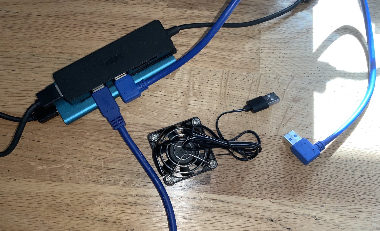

Question un peu bête. Vous brancheriez une résistance chauffante sur un des ports USB2 de l'ASIair ? Pour le moment j'utilise un petit hub usb alimenté, mais je me dis que si je pouvais le supprimer ce serait pas mal vu qu'il ne sert qu'à ça. Sur la notice de la résistance, ils déconseillent de brancher directement sur un PC par exemple. Du coup je m'interroge.
  • Gné? 1
J’ai essayé ça ne fonctionne pas chez moi. La caméra se coupe, on avait conclu à une chute de tension comme je n’utilise pas de batterie à voir.
