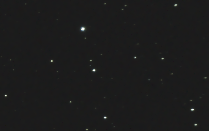

Bonjour. Quelqu'un peut il me dire ce que peut bien signifier ce nom "Levasseur" dans le cadre de la carte intégrée de l'ASiair ?
Anny-Chantal Levasseur, grande astrophysicienne décédée il y a peu, spécialiste des petits corps planétaires méritait bien en effet de donner son nom à un astéroïde.
Mais pas moyen de le deviner sur ma photo... Les astéroîdes peuvent ils être photographiés ?
  Le 21/01/2024 à 15:06, Akrow a dit :
Voir davantage
Cela dépend de leurs magnitude mais c'est possible sans problème. Il se manifeste  souvent par une trace sur l' image empilée.
Voici par exemple Hygie (le 4ème plus gros astéroïde de la ceinture principale), que j'ai pris par hasard en décembre 2019 près des Pléiades.
Modifié par nico1038

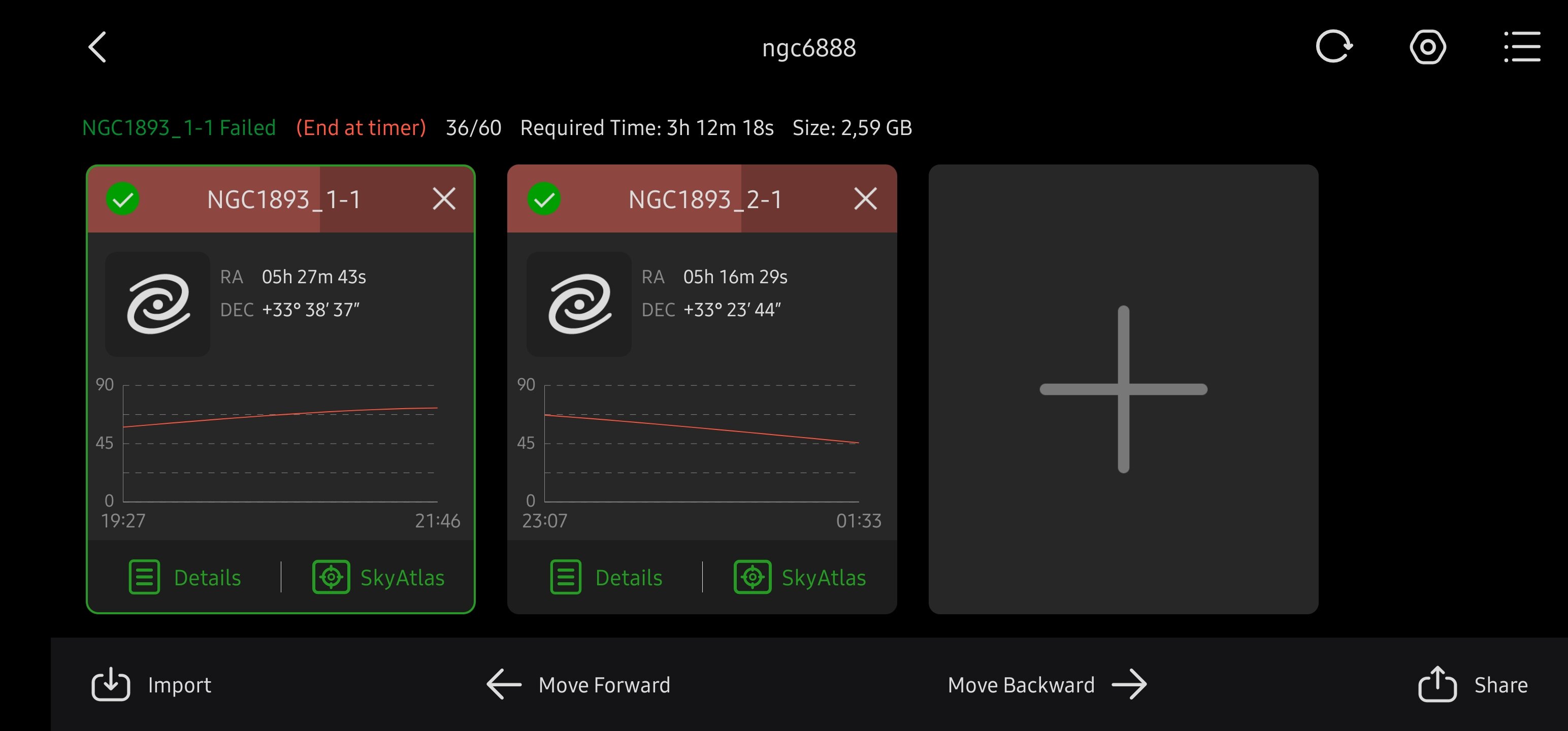

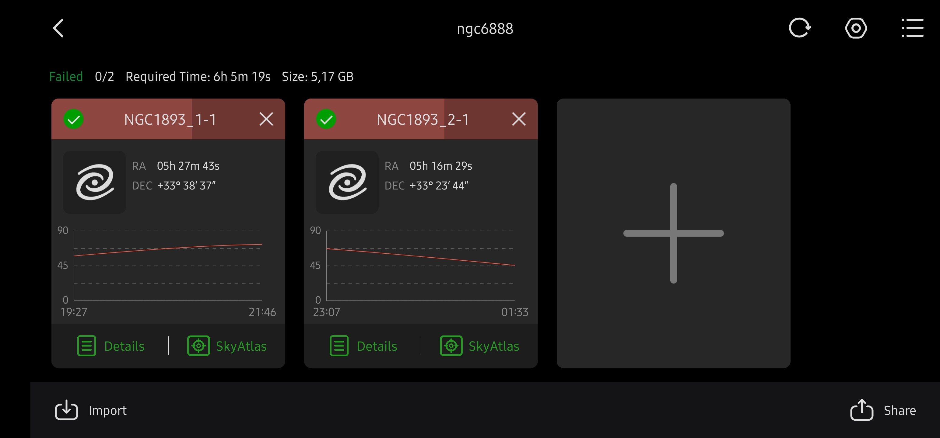

Bonjour à tous.
Les séances se font tellement rares par chez moi que dès que j'ai une opportunité j'installe l'équipement.
Ce fut le cas hier soir,  j'ai voulu me dérouiller un peu malgré la présence de la lune et j'ai lancé une mosaïque de 2 fois 60 images de 180s. Tous se passe bien, sauf qu'au bout de la 36 photos retour en home position.  Je ne l'ai vu que 30 minutes plus tard. Suis obligé de rallumer l'asiair qui s'était éteint,  j'essaye de relancer la suite, impossible, du coup je relance uniquement la seconde série car je n'avais plus accès à la première. De nouveau,  au bout de la 36 photos,  extinction des feux. ..
Voici la capture de ma planification avec les messages d'erreur sur chaque série.
Auriez-vous une explication à ce qui a bien pu se passer?
Autre question : afin de ne pas avoir trop de différences entre plusieurs séries de captures pour réaliser une mosaïque,  est il possible de planifier une 10zaine de photos sur la première partie de la cible,  de passer à la partie suivante à nouveau pour 10 photos,  de passer à la suivante et de revenir sur la première cible pour relancer une série de 10 photos par partie de cible et cela jusqu'à l'obtention d'un nombre suffisamment important d'images par cible.
D'avance merci pour votre aide
Guillaume
Modifié par Glx

Bonjour à tous.  J'ai de nouveau eu le problème hier soir.  Personne pour me lettre sur la piste ?
Bonne journée
