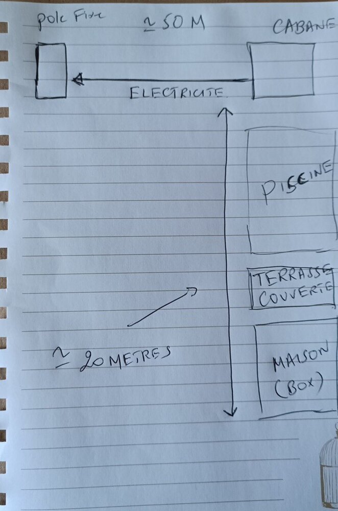

Je cherche à me faciliter les choses et ne pas rester tout le temps à côté de la monture ou faire du va et vient toutes les 20 minutes.
Questions qui peut être vont sembler bête :
Est it possible de connecter l'ASIAIR et le pc via son propre wifi, faire la Map et la mes. Ensuite récupérer le portable, m'éloigner puis connecter l'ASIAIR en RJ45 categorie 6 mis sous terre avec un adaptateur RJ45 vers USB pour le PC. Le pc serait à environ 50 metres dans la cabane. Ce serait pour piloter et faire mes prises depuis la cabane que je vais réaménager (cabane dans laquelle je mets les serviettes et transat pour la piscine, j'ai vu qu'il était possible de l'agrandir donc aucun problème, en été aucun problème, il fait chaud mais en hiver, on se les gèle par -14, je serai au chaud)
Pour info, dans le cas où je dois créer un réseau wifi et tout gérer depuis le canapé dans la maison au lieu de la cabane et là il y a du boulot.
entre le pôle fixe et la cabane : 50m plus ou moins.
Entre la cabane et la maison, il y a une vingtaine de mètres.
La solution serait peut être une antenne Outdoor.
Ou que me conseillez vous svp ?
Merci pour votre aide et temps par avance

Salut Willy
Merci pour ta réponse
Les cpl ne sont ils pas limités car on parle d'une longue distance ici.
J'ai prévu de faire courir dans une gaine de l'électricité entre la cabane et le pôle fixe  pour la monture.
J'ai de l'électricité dans la cabane, le wifi est faible.
La terrasse : wifi correct + prises extérieures.
Voilà ce que j'ai très exactement.

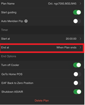

en live stacking avec asiair plus c'est possible de faire un retour au méridien
automatiquement ? pas trouver les réglages .

Si je suis dans la cabane, le seul obstacle c'est du bois.
Si je suis dans la maison, les obstacles sont la fenêtre de la maison, la terrasse en verre et bois.
Aussi je peux rester dans la cabane car elle sera aménagée en bureau donc distance de 50 m.
Ma question : est il possible de faire la Map, mise en station avec le pc connecté directement au wifi de  l'ASIAIR ensuite m'éloigner, aller dans la cabane et connecter l'ASIAIR via câble RJ45 de catégorie 6 au pc sans perdre la manipulation de mise en station ?
Le câble ethernet RJ45 sera enterré entre la monture et la cabane
En gros cette option en photo.
Ce qui me pose problème c'est la distance dans le cas d'une mise en place internet.
Pour limiter cette distance, je préfère avoir une distance la plus courte, soit 50 m. Pole fixe - cabane.
Reste à savoir si la solution envisagée fonctionne. D'où ma question.

Si ta prise électrique côté cabane est reliée à ton réseau de distribution par du 2,5mm2, ça fonctionne.
Donc 1 CPL dans la cabane, puis liaison du CPL cabane vers poste fixe en RJ45 (j'ai un câble RJ45 de 50m pour les vacances, ça fonctionne bien); ensuite 1 CPL à côté de ta box reliée à la box.
Ça te permet de piloter depuis la cabane en RJ45 et depuis la maison avec le WiFi de la box

Désolé d'insister là dessus Donc aucun problème si je suis a côté de la monture, Connection en wifi Asiair, Map, mise en station avec l'ASIAIR puis je prends le pc et que je m'installe dans la cabane en mode rj45. Je ne perds pas le travail préparatoire et je lance le target et les prises pour l'imagerie ?
Je ne suis pas tout à fait sûr du réseau de distribution
En ce qui me concerne c'est différent. Les gens qui utilisent le réseau wifi sont toujours en wifi, que ce soit a côté de la monture ou dans le canapé, ils se déplacent mais pas de perte de signal, ils sont pas loin.
Si je suis a côté de la monture, je capte le wifi de l'ASIAIR et que je m'éloigne et que je vais dans la cabane, je vais perdre ce signal avant de me connecter en rj 45.
Est ce que cela aura une incidence sur le travail préparatoire fait a savoir ma mise en station.
Modifié par Archer92

J'ai testé cette solution en vacances l'été dernier : asiair --> RJ45 de 50m --> opal avec batterie nomade d téléphone pour liaison wifi à proximité de la tablette (au lieu du convertisseur RJ45/ USB-C) : cette solution fonctionne très bien

Je ne me connecte pas sur le WiFi asiair lorsque j'utilise le CPL: le CPL1 est relié directement sur l'asiair en RJ45,  puis le CPL2 à ma box: donc sur la tablette l'asiair est reconnu dans mon réseau via la WiFi et l'application fonctionne très bien où que je soit dans la maison
Lorsque j'utilise le câble RJ45 de 50m avec l'OPAL, je connecte la tablette sur le WiFi de l'OPAL

  Le 04/02/2024 à 10:25, Archer92 a dit :
Voir davantage
Salut et bonjour tout le monde,
désolé si je me fais très rare sur Wa ces derniers temps, j'ai de gros pb de santé actuellement qui  m'empêchent de rester longtemps derrière le PC.
Je suis atteint d'une surdité subite et totale de l'oreille droite avec perte de l'équilibre, je marche comme un mec bourré, marrant à voir mais pas drôle pour moi :D
Et pour couronner le tout, un acouphène permanent dans l'oreille droite... Bref l'année démarre mal pour moi...
De mon point de vue, la meilleure solution si tu as accès au 220V depuis la cabane, c'est les CPL.
J'utilise ça quand je suis dans la Drôme, la monture étant à une cinquantaine de mètres de mon van et ça fonctionne vraiment parfaitement avec des débits de plus de 40Mo/s.
Quand je fais les réglages, MAP, mise en station etc.. au pied de la monture, la tablette communique directement avec l'ASiair via son Wi-Fi.
Quand je retourne à mon camion, là c'est le CPL qui prend le relais, le tout automatiquement sans rien faire de spécial.
J'utilise une simple rallonge 220V de 50 mètres sur une multiprise standard et ça fonctionne très bien.
Le CPL en question : https://www.amazon.fr/gp/product/B08R6H6931/ref=ppx_yo_dt_b_search_asin_title?ie=UTF8&psc=1
Sinon quand je suis dans la pampa sans accès au 220V alors c'est ma solution OPAL que j'utilise jusqu'à 15 mètres de l'ASiair, là encore avec de très bons débits.
