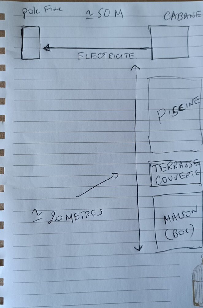

La cabane : le wifi est trop faible et même avec le CPL, c'est pas possible.
J'avais pensé prendre le wavlink double bande, fourni avec son POE sur alimentation en intérieur car pas étanche.
Le mettre sur le toit dans l'un des coins de la terrasse qui donnent face à la piscine, tirer un câble CAT6 de 30 m entre la maison (box) et la terrasse.
30 m car j'ai ma terrasse qui fait 8m de longueur et 3-4m de largeur donc si je déroule le câble avec les coins et recoins, avant d'arriver à la terrasse et l'intérieur de la maison, on arrive facilement à 22-25 m.
En hauteur, il peut chopper directement le pôle fixe car pas d'obstacles.
De toute façon j'avais besoin de couvrir le côté piscine car j'ai Alexa (musique entre autre pour ma femme)
Le configurer en mode AP/Router.
Ainsi il peut couvrir toute la zone piscine, terrasse, cabane et même la zone où le pole fixe se trouve.
Le wavlink a une portée de 100 m voire plus en wifi.
Avec cette solution, je peux être avec le pc a côté de la monture, faire ma Map et mes étant connecté au wifi home, ensuite embarquement du pc dans le canapé, lancer mes sessions et suivre le tout au chaud.
Et si plus tard je veux amplifier la zone cabane, je peux mettre un élément de type mesh dans la cabane.
Nb : j'avais mis 20 m entre la maison et la cabane mais c'est un peu plus, environ 30m je viens de mesurer pour être sur

Pourtant j'ai tout essayé et cela ne passe pas.
La seule solution est ceci comme cité ci dessus. Et de toute façon je dois couvrir une grande partie en dehors du pôle fixe.

Une autre solution bien meilleure qu'un Wavelink serait 2 antennes directionnelles type YAGI.

Salut @Colmic
Je t'ai écouté et j'ai insisté en testant à nouveau les CPL de qualité que j'avais.
En testant tout avant de mettre sous gaine le câble, j'ai vérifié chaque cm de câble et j'ai vu qu'il était endommagé pourtant acheté neuf (sorti de son plastique). Je l'ai retourné. J'avais un second câble, j'ai testé, cela fonctionne parfaitement.
Merci d'avoir insisté ainsi que pour tes conseils ;)
