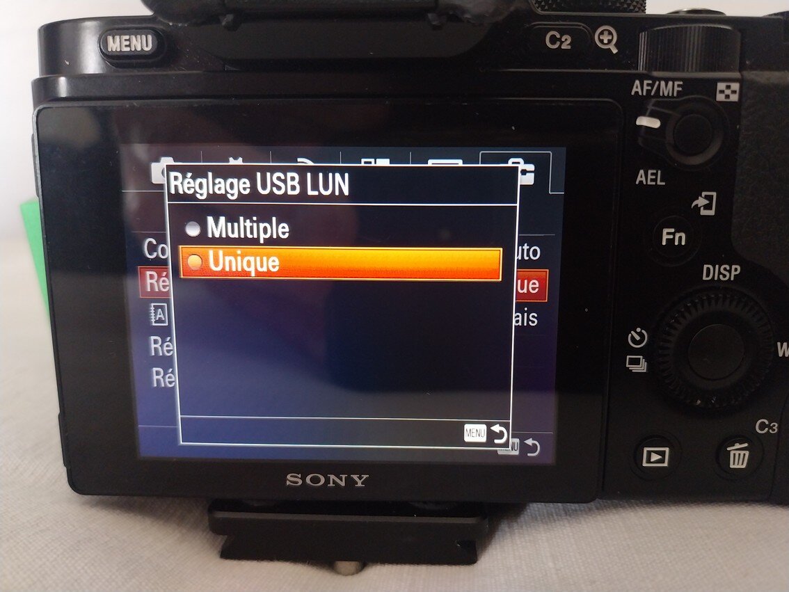

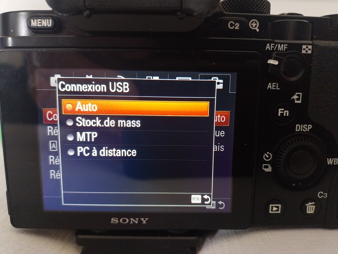

Mon asiair pro ne reconnait pas le boitier Sony. Je le connecte par le câble USB. Sur l'écran du boitier j'ai ça concernant l'USB:
20240316_130435.jpg.1e9afc3db5f7776fcd444d527eb7a84d.jpg                  20240316_130454.jpg.dd4521e7b22292facbc3ad07ad4e025c.jpg
J'ai essayé tous les modes proposés mais pas de connexion...

Hello @polorider
Je n'ai pas d’appareil Sony moi même mais as tu essayé ces réglages?
Connexion USB : PC à distance
Réglage USB LUN: unique
et désactiver le wifi sur l'appareil
Modifié par nico1038

il y a 40 minutes, nico1038 a dit :
 :pou: C'est le wifi qui bloquait le bousin... depuis que tu m'as suggéré de désactiver le wifi, ça fonctionne l'asiair reconnait mon a7S. Merci pour le tuyau ;)

Si tu as un  Android il faut installer l'apk de la version précédente. Ça doit suffire: le soft de l'Asiair lui même se mettra à jour lors de la première connexion.
Tu peux la trouver ici: https://www.cloudynights.com/topic/867572-asiair-app-previous-version-apk-downloads-available/
Une question en passant: est ce que tu utilises le shutter cable (le cable jack) pour connecter ton appareil?
