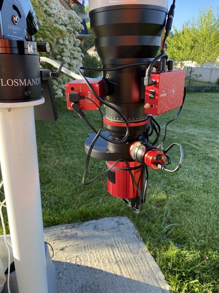

  Le 22/03/2024 à 10:55, Titophe a dit :
Intéressant mais comment va s’insérer ce rotateur dans une chaîne optique d’une caméra monochrome avec roue à filtre et OAG ? Aujourd’hui il n’y a pas la place pour respecter le backfocus classique de 55mm…
Voir davantage
Le rotateur devrait pouvoir être placé devant le correcteur/réducteur de champs et donc ne modiffie pas le backfocus. Voici comment c'est monté avec un rotateur Pégasus je suppose que le ZWO fonctionnera de manière similaire.  De plus les flats pourrons être utilisé même après rotation du champs vu que les poussières seront au même endroit sur la capteur après rotationspacer.png
  Le 27/04/2024 à 16:25, lviatour a dit :
Voir davantage
Oui, dans ce cas de figure, c'est idéal, mais tout le monde ne pourra pas aussi aisément le positionner à ce endroit...
Perso, j'ai une TS 102 de 714mm de focale, rien d'exceptionnel, mais la connexion côté télescope de mon aplanisseur, implique un filetage... M92 !!!
Pas certain que le rotateur soit capable de gérer cela...
Je risque, dans mon cas d'être obligé de trouver une autre solution...

  Le 27/04/2024 à 16:49, Phil49 a dit :
Philippe
Voir davantage
Pareil avec ma FF130 dont le réducteur s’insère à l’intérieur du crayford…
  Le 28/04/2024 à 15:01, Titophe a dit :
Voir davantage
J'ai regardé sur mon Esprit 120ED, ce sera possible de placer le rotateur avant le correcteur de champs. Par contre, ce ne sera pas possible avec le réducteur de champs car lui il rentre aussi dans le crayford.....
  Le 30/04/2024 à 07:41, lviatour a dit :
Voir davantage
Je ne connais pas l’esprit 120 mais je suis en train de monter une  esprit 100ed, peut être que le principe est similaire.
en fonction de ton réducteur (Riccardi dans mon cas ) il existe des bagues permettant d’y fixer le correcteur et qui vienne se fixer sur la partie filetée du porte oculaire. Le correcteur est donc bien glissée dans le tube ainsi
  Le 30/04/2024 à 18:03, tazdevil71 a dit :
Voir davantage
Avec le Riccardi ça peut passer car le backfocus est autour de 70-80 mm suivant le tube, mais avec un réducteur dont la back-focus est de 55mm, il n'y a malheureusement pas de solution... en tout cas j'en ai pas trouvé. Il faudrait une roue à filtre intégrer dans le rotateur sans augmenter le tirage optique.
Modifié par Titophe
  Le 01/05/2024 à 10:15, Titophe a dit :
Voir davantage
En mettant le rotateur avant le correcteur justement, ça doit passer non?  je croyais que c’était le sujet des échanges. Mais j’ai lu en diagonale, j’ai peut être mal compris 🙃
  Le 01/05/2024 à 10:17, tazdevil71 a dit :
Voir davantage
Si je met le rotateur avant le réducteur, je ne peux plus faire la MàP, car le tirage optique n'est plus bon entre mon tube FF130 et les lentilles d'entrée du réducteur... je n'ai pas d'autres choix que de mettre le rotateur derrière le réducteur et donc je dois supprimer la roue à filtre pour respecter le tirage de 55mm... avec une  caméra monochrome, ça n'est pas intéressant...
  Le 01/05/2024 à 10:25, Titophe a dit :
Voir davantage
Ah ok, je n’avais effectivement pas bien suivi 👍
Voir davantage
Le correcteur n'est pas sur le système de mise au point?
Moi mon correcteur bouge pour faire la mise au point, donc pas un obstacle pour mettre le rotateur devant le correcteur:

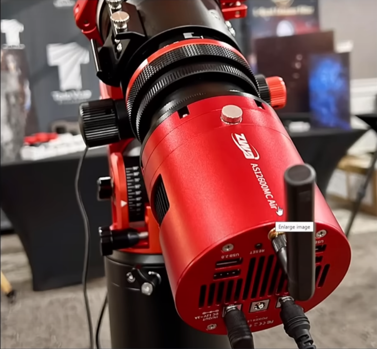

Hello,
Je suis tombé il y a une dizaine de jours, sur un vidéo de notre ami français au Japon, Cuiv The Lazy Geek, qui montrait quelques nouveautés du NEAIC/NEAF 2024, et il y avait cette nouveauté sur l'ASI 2600 qui devient le "cheval de bataille" de Zwo !
Une Zwo peut-être duo, on ne voit pas trop sur cette image, ça c'était l'année dernière, mais de surcroit avec le Wifi, et Cuiv se demandait même s'il n'y avait pas l'électronique d'un ASIair embarquée !!
Edit : La Chaine Astro a bien confirmé cette interprétation il y a 3 jours, je viens de le découvrir en visionnant les chaines que j'avais en retard !
Et vous devinez alors tout le potentiel !
Enfin pour ceux qui veulent rester dans l'écosystème Zwo s'entend !
Et dans cette approche d'intégration, je me demande aussi dans quelle mesure, Zwo ne pourrait pas intégrer une mécanique de rotation qui ferait tout simplement... tourner le bloc capteur !
Ainsi, plus besoin de se torturer pour positionner le rotateur, le capteur seul serait à faire pivoter en interne, à l'abri de la poussière bien entendu !
Cela demanderait de la précision et une grosse intégration, mais je ne pense pas que cela soit cela qui rebuterait nos amis de chez Zwo qui décidément ne reculent devant rien (dans le bon sens!) !
Alors les plus informés, rétorqueront que beaucoup de concepts sont repris sur des approches déjà tentées avec succès ou non par la concurrence, mais si c'est pour un produit de bonne facture à prix contenu, moi je trouve que c'est top !
Philippe
